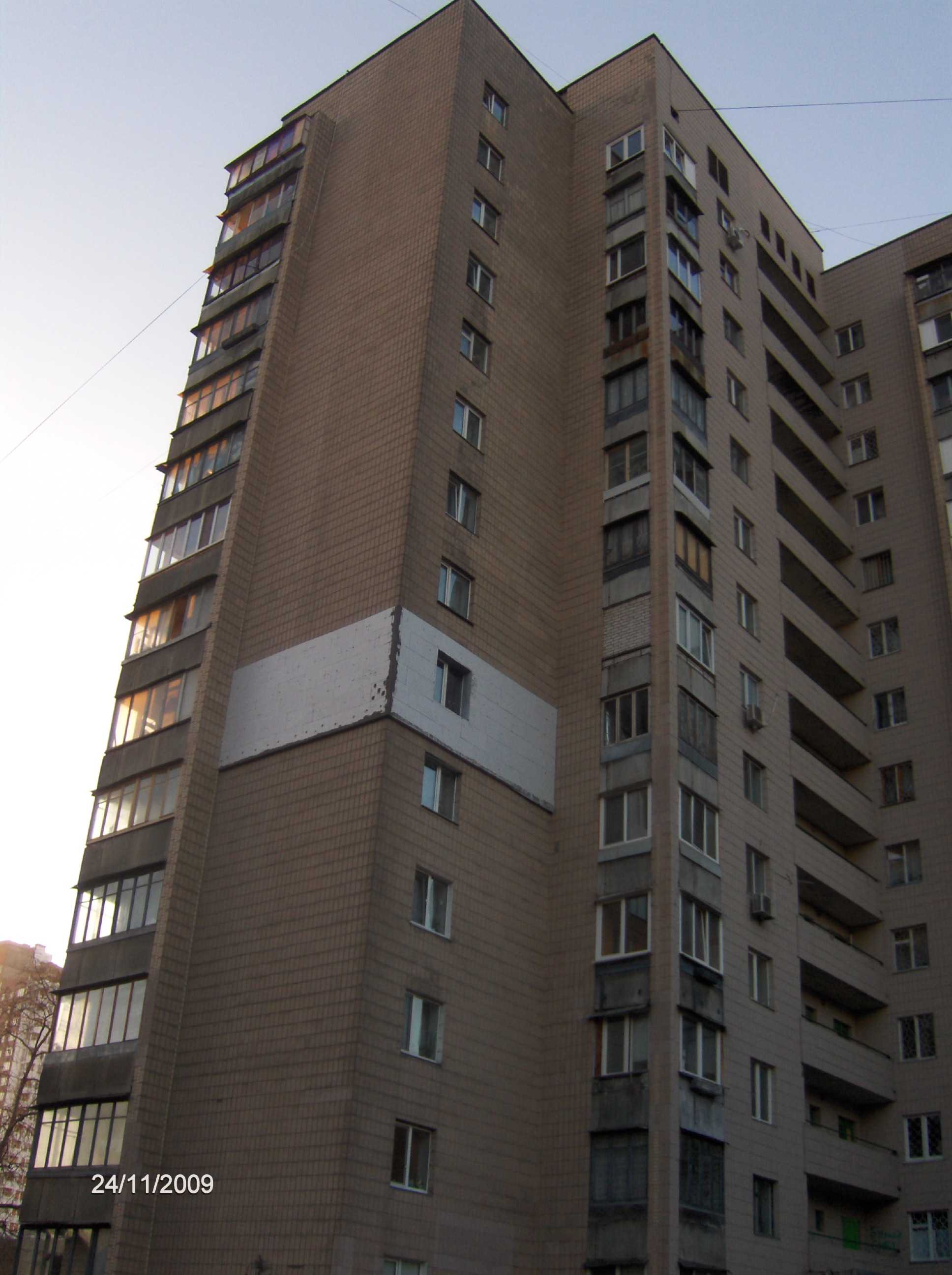

А тем временем народ продолжает упорно утепляться снаружи (вот как на фото). К чему бы это? Обыкновенный "развод" на деньги?

Не хочу уподобляться дяде на фото только потому, что люблю родной города и не хочу делать из него клоуна.

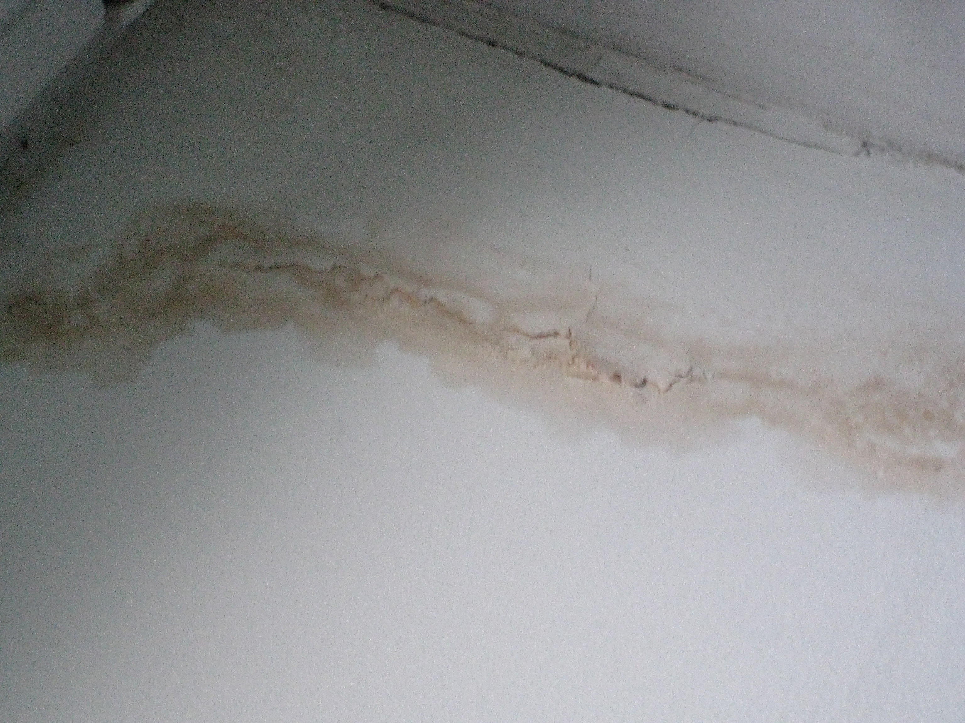

и подобным образом выглядят5 откосов из 8.как делалась стена я отписывался в этой теме.не пытаюсь кого то убедить но 2 раз так бы не утеплялся .Можетдействительно бы сделал термовером.Но когда делал ремонот не знал увы этого сайта.
[ATTACH]39846[/ATTACH]
Спасибо! Но не совсем понятно расположение пятен. Хорошо бы снять чуть отойдя назад. Плюс откосы могут страдать и просто от "сквозняка" в местах уплотнения пеной оконной рамы, да и косой дождик может шалить.
