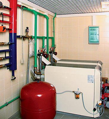

Brakus Опубліковано: 1 лютого 2010 Поділитись Опубліковано: 1 лютого 2010 Все таки не понимаю почему все против чугунины А размер радиаторов везде у меня не превышает оконного проема, поэтому они меня и не смущали... по крайней мере до начала обсуждения Гидрострелкой наверное озадачу своих сварщиков... надо только ее посчитать и где-то вживую глянуть как реализован слив шлама и удаление воздуха... Для того чтоб чугун грел на низких температурах эфективно на 22 градуса надо добавить еще секцый Посилання на коментар Поділитися на інших сайтах More sharing options...
Korni Опубліковано: 1 лютого 2010 Поділитись Опубліковано: 1 лютого 2010 .....Гидрострелкой наверное озадачу своих сварщиков... надо только ее посчитать и где-то вживую глянуть как реализован слив шлама и удаление воздуха... На фото выше это довольно-таки чётко видно - приварены штуцера с резьбой для монтажа. Вверху - автоматического воздухоотводчика, внизу - сливного краника. А по чугуну - у меня точно-такая сейчас дискуссия с заказчиком. И, одно время, у самого дома работал современный котёл (с модуляцией) с чугунными батареями. Когда поменял батареи на панельные стальные, потребление газа уменьшилось где-то на 15%. Посилання на коментар Поділитися на інших сайтах More sharing options...
Сергей 31 Опубліковано: 1 лютого 2010 Поділитись Опубліковано: 1 лютого 2010 1.Все таки не понимаю почему все против чугунины 2.надо только ее посчитать и где-то вживую глянуть как реализован слив шлама и удаление воздуха... 1.Чугунина очень инерционная. К котлу Вы ставить современную автоматику, а с этими радиаторами систему сложно регулировать по температуре. 2. 100 мм на 60 кВт. мощности. Самому точную копию разделителя не сделать. Думаю, Вам подойдет простой самопал.Документ Microsoft Word.doc 1 Посилання на коментар Поділитися на інших сайтах More sharing options...
Korni Опубліковано: 1 лютого 2010 Поділитись Опубліковано: 1 лютого 2010 ....Самому точную копию разделителя не сделать. Думаю, Вам подойдет простой самопал. (ссылка на изображение устарела) На (ссылка устарела) Гидравлический выравниватель Ду 32 Проток до 3,5 м3/час 139 евро. В комплект поставки входит: ......... Изготавливаем под заказ любые типы коллекторов по Вашим чертежам - +20%. Срок исполнения – 5...10 рабочих дней. p.s. я тоже надеюсь, что спрашивающий выучил слово "инерционность" 2 Посилання на коментар Поділитися на інших сайтах More sharing options...

Зигзаг Удачи Опубліковано: 1 лютого 2010 Автор Поділитись Опубліковано: 1 лютого 2010 (ссылка на изображение устарела) На (ссылка устарела) Гидравлический выравниватель Ду 32 Проток до 3,5 м3/час 139 евро. p.s. я тоже надеюсь, что спрашивающий выучил слово "инерционность" О! За 139 Евро - это добро уже можно и купить Выучил, выучил... сижу сравниваю уже радиаторы Регулус и Термию Посилання на коментар Поділитися на інших сайтах More sharing options...
Теплотехник Опубліковано: 1 лютого 2010 Поділитись Опубліковано: 1 лютого 2010 Думаю, Вам подойдет простой самопал. А зачем ему самопал? Пусть ставит Vaillant-овскую стрелку. Я бы ещё и насосные группы Vaillant-овские предложил. (Это при условии что оборудование Vaillant будет). При запуске заключаете сервисный договор на все узлы в целом, и у Вас один сервисант обслуживает всё! Во-первых: не будет "наездов" типа что Вы поставили? "Оно работать не будет..." А во-вторых сервисант делая ТО (техническое обслуживание) будет обязан проверить работоспособность всех компонентов топочной... В третьих Вам достаточно будет иметь номер телефона одного сервисного центра. P.S. Я так понимаю разница "плюс-минус" 500-700 евро роли особо не сыграет... Посилання на коментар Поділитися на інших сайтах More sharing options...

Зигзаг Удачи Опубліковано: 1 лютого 2010 Автор Поділитись Опубліковано: 1 лютого 2010 А зачем ему самопал? Пусть ставит Vaillant-овскую стрелку. Я бы ещё и насосные группы Vaillant-овские предложил. (Это при условии что оборудование Vaillant будет). При запуске заключаете сервисный договор на все узлы в целом, и у Вас один сервисант обслуживает всё! Во-первых: не будет "наездов" типа что Вы поставили? "Оно работать не будет..." А во-вторых сервисант делая ТО (техническое обслуживание) будет обязан проверить работоспособность всех компонентов топочной... В третьих Вам достаточно будет иметь номер телефона одного сервисного центра. P.S. Я так понимаю разница "плюс-минус" 500-700 евро роли особо не сыграет... Эммммм.... 390 Евро за стрелку и 355 Евро за гидравлическое подключение бойлера - жаба давит страшно Посилання на коментар Поділитися на інших сайтах More sharing options...

Теплотехник Опубліковано: 1 лютого 2010 Поділитись Опубліковано: 1 лютого 2010 Эммммм.... 390 Евро за стрелку и 355 Евро за гидравлическое подключение бойлера - жаба давит страшно А вы посчитайте сколько Вам обойдётся самодельная "стрелка": работа+материал? А о разнице тогда судите... А что за цифра "355 Евро за гидравлическое подключение бойлера", что Вы имеете ввиду? Посилання на коментар Поділитися на інших сайтах More sharing options...
