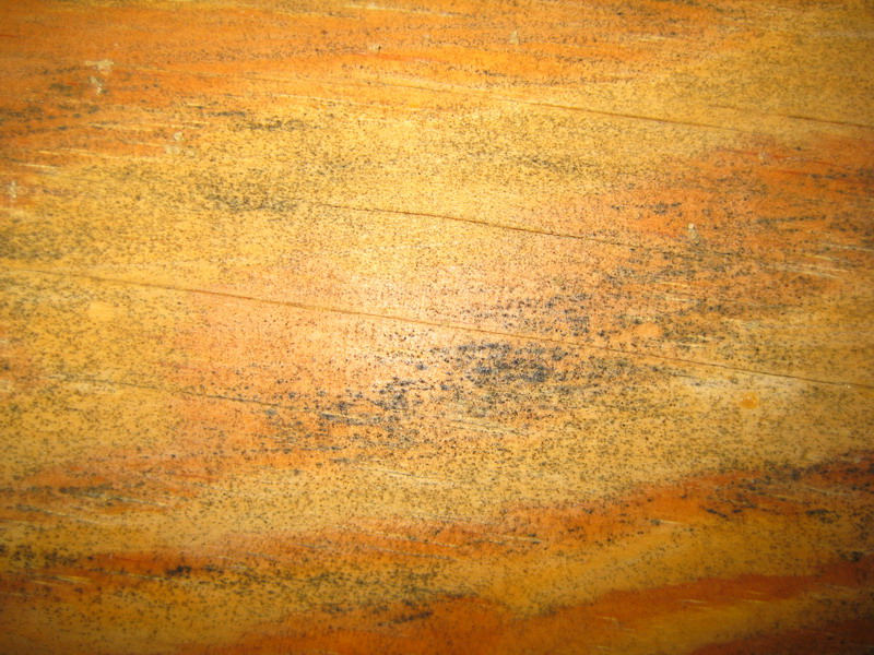

Mitka Опубліковано: 1 травня 2010 Поділитись Опубліковано: 1 травня 2010 А вот у меня ещё такой вопрос: насколько трудоемко и сложно самому пошлифовать бревна и вскрыть пропиткой? У меня маленький одноэтажный домик, изначально была допущена ошибка строителями - бревна шлифовались и вскрывались 1 слоем пропитки Сенеж Аквадекор до монтажа. В ходе монтажа бревна частично загрязнились, а один слой пропитки (причем нанесенный мягкой кисточкой) привел к тому, что защиты не хватило, и на бревнах за зиму появились черные точки. По итогам, нужна полная повторная шлифовка и вскрытие пропиткой. Поскольку площадь вроде как не очень большая, хочу сделать это самостоятельно. Какие есть нюансы по шлифовке и пропитке? (В теме Джонни прочитал о том, что пропитку "втирали" в бревна). Посилання на коментар Поділитися на інших сайтах More sharing options...
Татьяна5 Опубліковано: 1 травня 2010 Поділитись Опубліковано: 1 травня 2010 А вот у меня ещё такой вопрос: насколько трудоемко и сложно самому пошлифовать бревна и вскрыть пропиткой? У меня маленький одноэтажный домик, изначально была допущена ошибка строителями - бревна шлифовались и вскрывались 1 слоем пропитки Сенеж Аквадекор до монтажа. В ходе монтажа бревна частично загрязнились, а один слой пропитки (причем нанесенный мягкой кисточкой) привел к тому, что защиты не хватило, и на бревнах за зиму появились черные точки. По итогам, нужна полная повторная шлифовка и вскрытие пропиткой. Поскольку площадь вроде как не очень большая, хочу сделать это самостоятельно. Какие есть нюансы по шлифовке и пропитке? (В теме Джонни прочитал о том, что пропитку "втирали" в бревна). достаточно трудоемко, но вполне реализуемо. Болгарка + круги наждачные круги, местами пройтись шлифмашинкой Посилання на коментар Поділитися на інших сайтах More sharing options...

CifroMan Опубліковано: 10 травня 2010 Поділитись Опубліковано: 10 травня 2010 А вот у меня ещё такой вопрос: насколько трудоемко и сложно самому пошлифовать бревна и вскрыть пропиткой? У меня маленький одноэтажный домик, изначально была допущена ошибка строителями - бревна шлифовались и вскрывались 1 слоем пропитки Сенеж Аквадекор до монтажа. В ходе монтажа бревна частично загрязнились, а один слой пропитки (причем нанесенный мягкой кисточкой) привел к тому, что защиты не хватило, и на бревнах за зиму появились черные точки. По итогам, нужна полная повторная шлифовка и вскрытие пропиткой. Поскольку площадь вроде как не очень большая, хочу сделать это самостоятельно. Какие есть нюансы по шлифовке и пропитке? (В теме Джонни прочитал о том, что пропитку "втирали" в бревна). И начинать шлифовать обязательно сверху вниз, так же и наносить после пропитку8-) 2 Посилання на коментар Поділитися на інших сайтах More sharing options...
Brender Опубліковано: 10 травня 2010 Поділитись Опубліковано: 10 травня 2010 ... изначально была допущена ошибка строителями - бревна шлифовались и вскрывались 1 слоем пропитки Сенеж Аквадекор до монтажа. В ходе монтажа бревна частично загрязнились, а один слой пропитки (причем нанесенный мягкой кисточкой) привел к тому, что защиты не хватило, и на бревнах за зиму появились черные точки. По итогам, нужна полная повторная шлифовка и вскрытие пропиткой. Поскольку площадь вроде как не очень большая, хочу сделать это самостоятельно. Какие есть нюансы по шлифовке и пропитке? . Часто жалуются именно на этот продукт. Возможно Вам стоит применить что-то понадежнее. Или просто маслом для наружки вскрыть, или пропитку с 1% пропиназол использовать водную. Например Sigmalife acryl, Хотя на основе уайт спирита тоже что то может быть! Посилання на коментар Поділитися на інших сайтах More sharing options...
Ирина Ч. Опубліковано: 10 травня 2010 Поділитись Опубліковано: 10 травня 2010 Часто жалуются именно на этот продукт. Возможно Вам стоит применить что-то понадежнее. Или просто маслом для наружки вскрыть, или пропитку с 1% пропиназол использовать водную. Например Sigmalife acryl, Хотя на основе уайт спирита тоже что то может быть! уайт спирит:bad: в сруб???? ЖЕСТЬ... Посилання на коментар Поділитися на інших сайтах More sharing options...
Mitka Опубліковано: 10 травня 2010 Поділитись Опубліковано: 10 травня 2010 Часто жалуются именно на этот продукт. Возможно Вам стоит применить что-то понадежнее. Например? п.с. Неоднократно советуют Белинку + яхтенный лак. Посилання на коментар Поділитися на інших сайтах More sharing options...

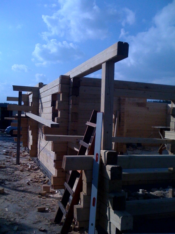

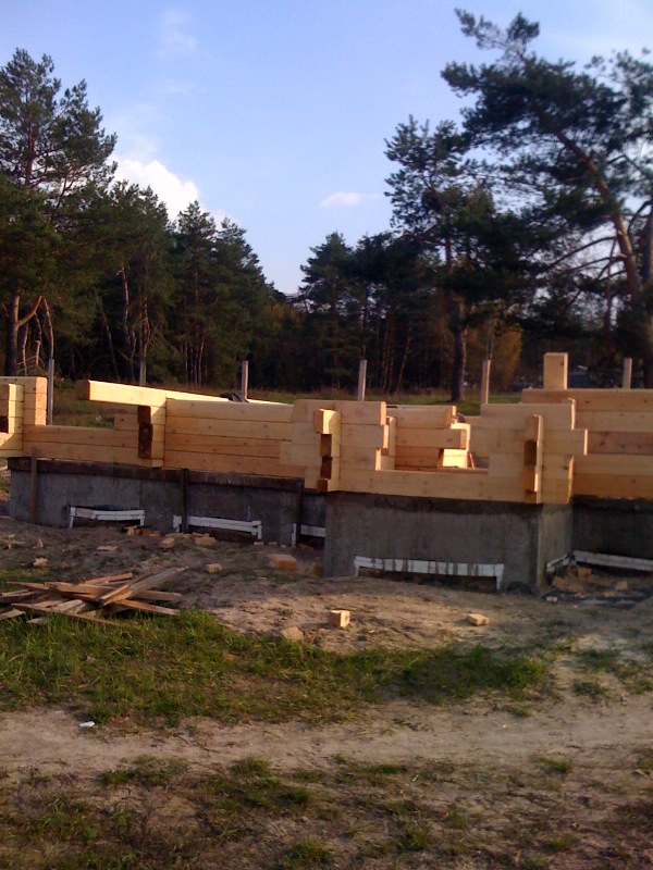

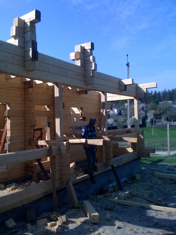

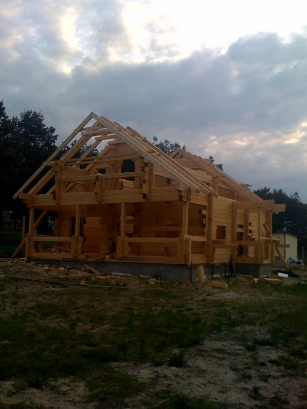

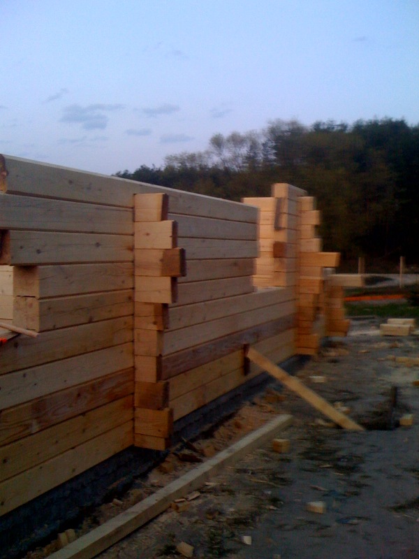

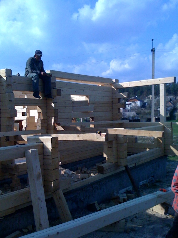

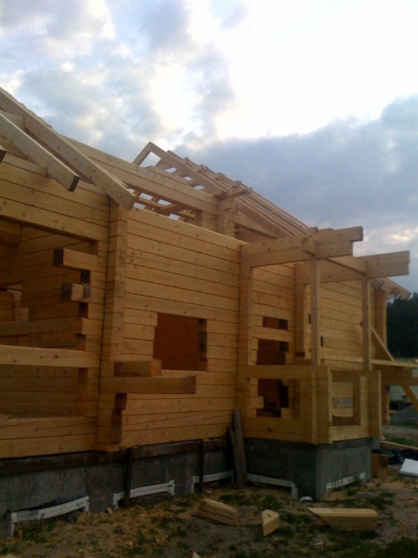

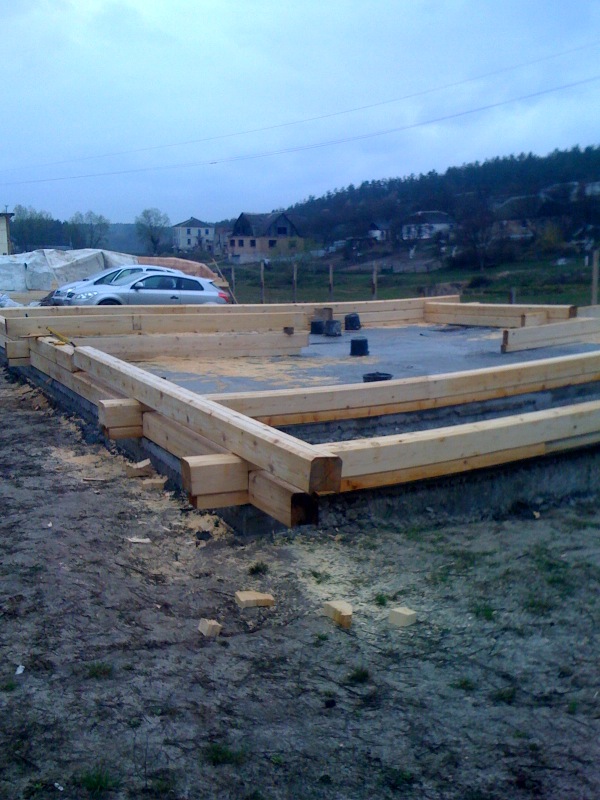

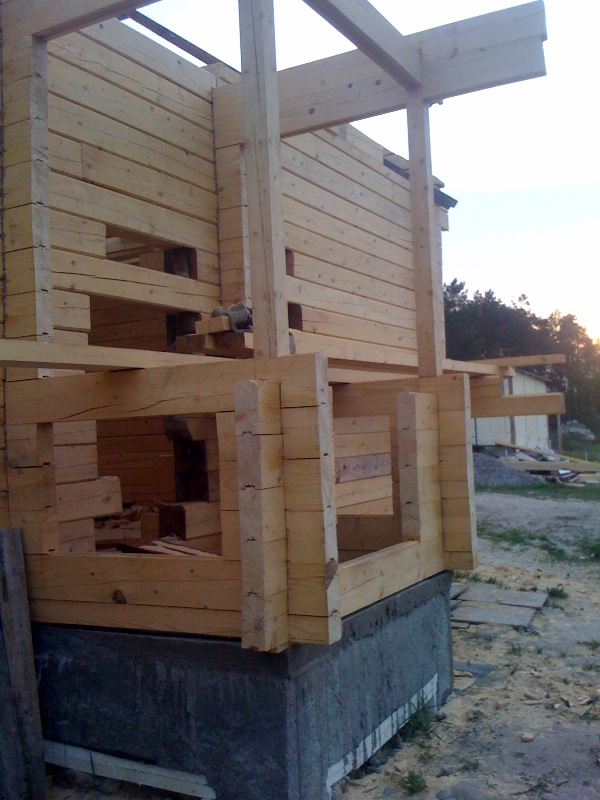

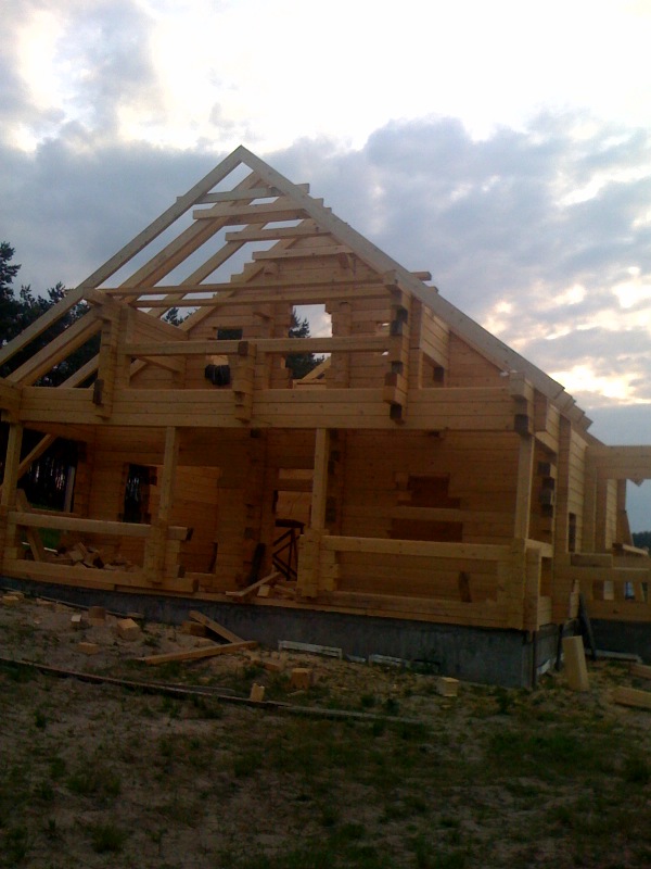

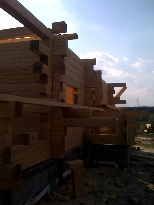

AndreyGL Опубліковано: 12 травня 2010 Поділитись Опубліковано: 12 травня 2010 Фото отчет:D Посилання на коментар Поділитися на інших сайтах More sharing options...
