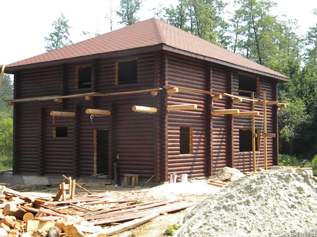

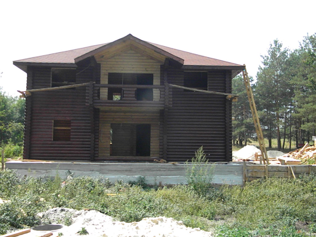

Здравствуйте, меня зовут Ольга, строю сруб около 200м в Забучье.
Первое бревно заложено 08.06.2010.
Давно читаю сайт, решила присоединиться к общению. Раньше не хотела ничего говорить, но по моим прогнозам в дом можно будет въехать через 2 месяца. Дои собирали на месте, по моему проекту из 6м бревен, проводку делали по месту скрытую.
Если моя авантюра будет удачной, и осенью я буду жить в доме, обещаю рассказать все детали экстрим-строительства :)

очень быстро.........можит покажите фото данного этапа?
Какая отделка? Снаружи дом уже отшлифован и покрашен, это заняло 1 неделю. Думаю внутри тоже не больше 2-3-х недель. У меня есть знакомые, которые строили по такой технологии (правда 80м)- 2 мес, уже живут
В субботу, если не забуду взять фотик, выложу фотографии. Я там бываю только на выходных
Какая у вас высота потолков на этажах и общая высота дома? В доме из оцилиндрованного дерава (не клеенный брус\бревно) обязательно происходит усадка. Через ва месяца вы вьедете в дом, но что произойдет с окнами дверьми и прочими элементами конструкции вы врад ли сможете прогнозировать. Мой дом в чуть более 60 м2 выстаивался больше, чем пол года и все равно усадка была ощутимой. Двери были поставлены через полтора года и через два года усадка в несколько милиметров была заметна на наличниках. Решение за вами, но все же стоит прислушаться к советам.
Высота потолка 3м и первый и второй этаж(+чедак), усадка будет за год на бревно, поэтому лестница будет черновая(хорошая через 2 года), а двери и окна ставят по технологии, которая учитывает данные колебания и дают гарантию, кстати окна через неделю- две уже будут ставить
Да, впереди зима, и я собираюсь жить в доме:D Мне самой это кажется авантюрой, поэтому долго не выносила свои прожекты на суд общественности. Ну теперь деваться некуда, по технологии дом зимой должен отаплеваться
Суровый домик :)
Прям из фильма "Эльвира - повелительница тьмы" )))
ничего общего!
