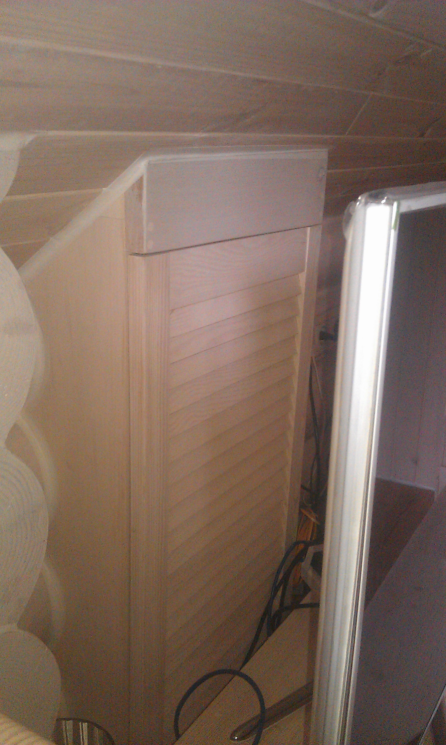

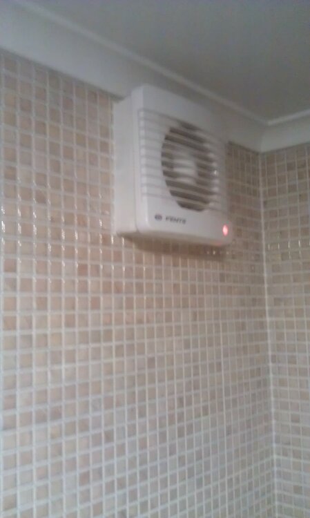

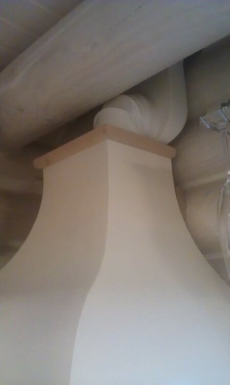

скажите мне , мои умные и красивые срубикостроители:beer: как вы решили у себя проблемы вентиляции в срубах и маскировки венканалов, где они видны...подходим к этом этапу и моск отказался работать:( мб у кого-то есть спец по этому направлению...заранее сенкс:friends:

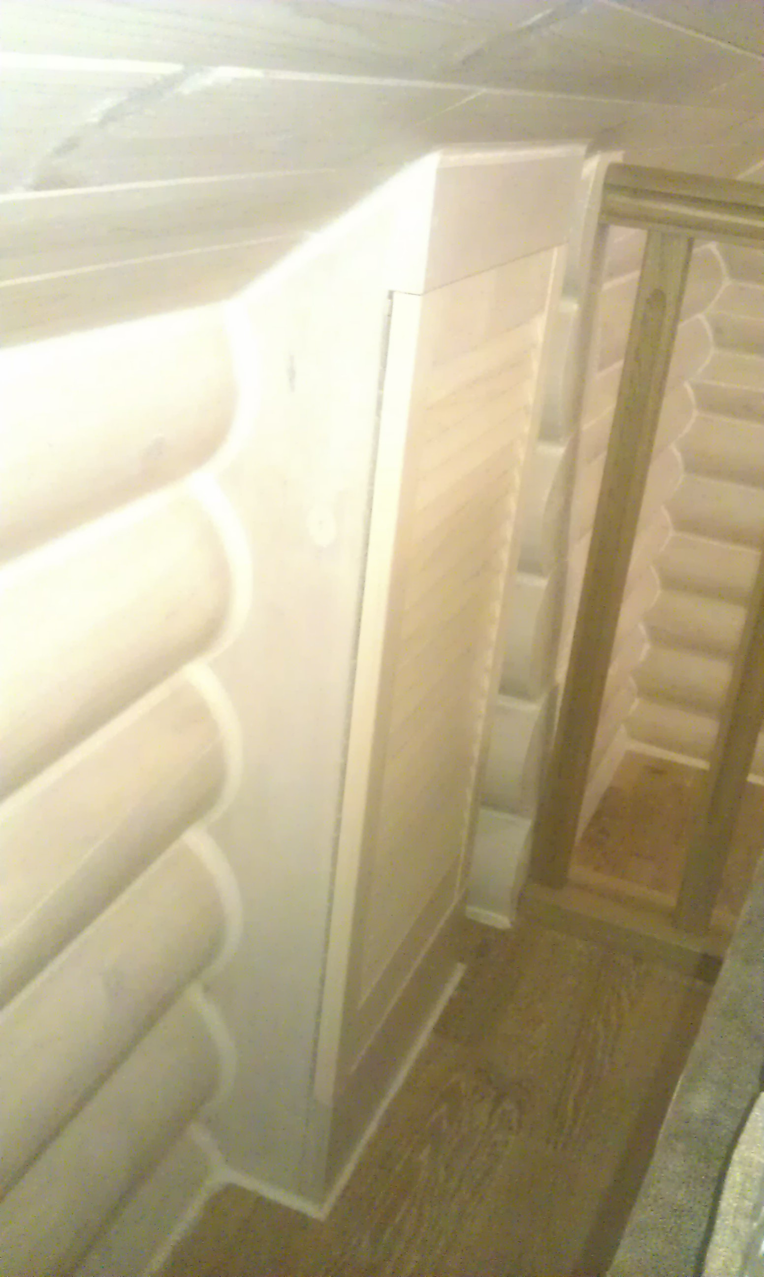

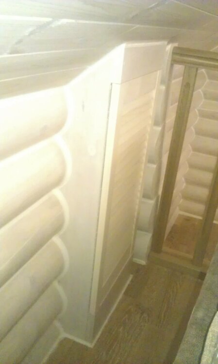

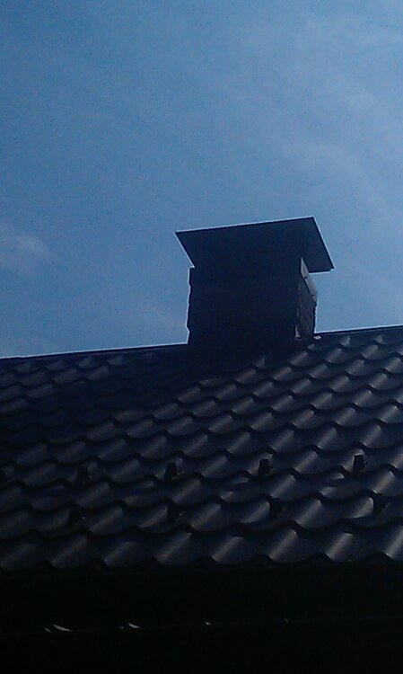

спрятаны под обшивкой, проходят с первого на второй этаж в местах, который затем, по плану будут закрыты мебелью, под потолок второго этажа уходят под вагонку и выходят над крышей... как-то так.. могу фото поискать, если не понятно ))
если не затруднит фото поищите, спасибо
Думаю намек понятен.

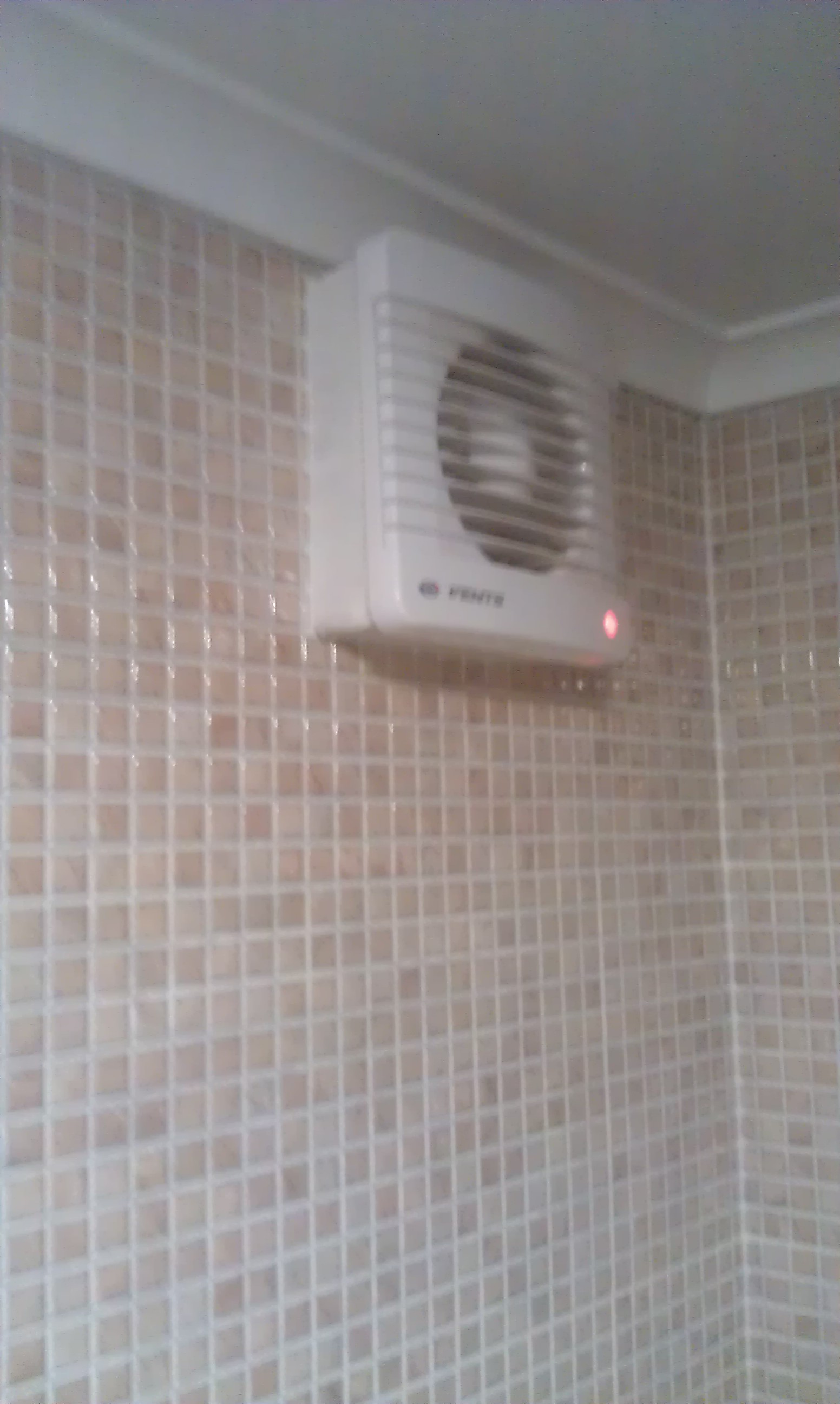

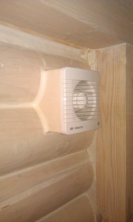

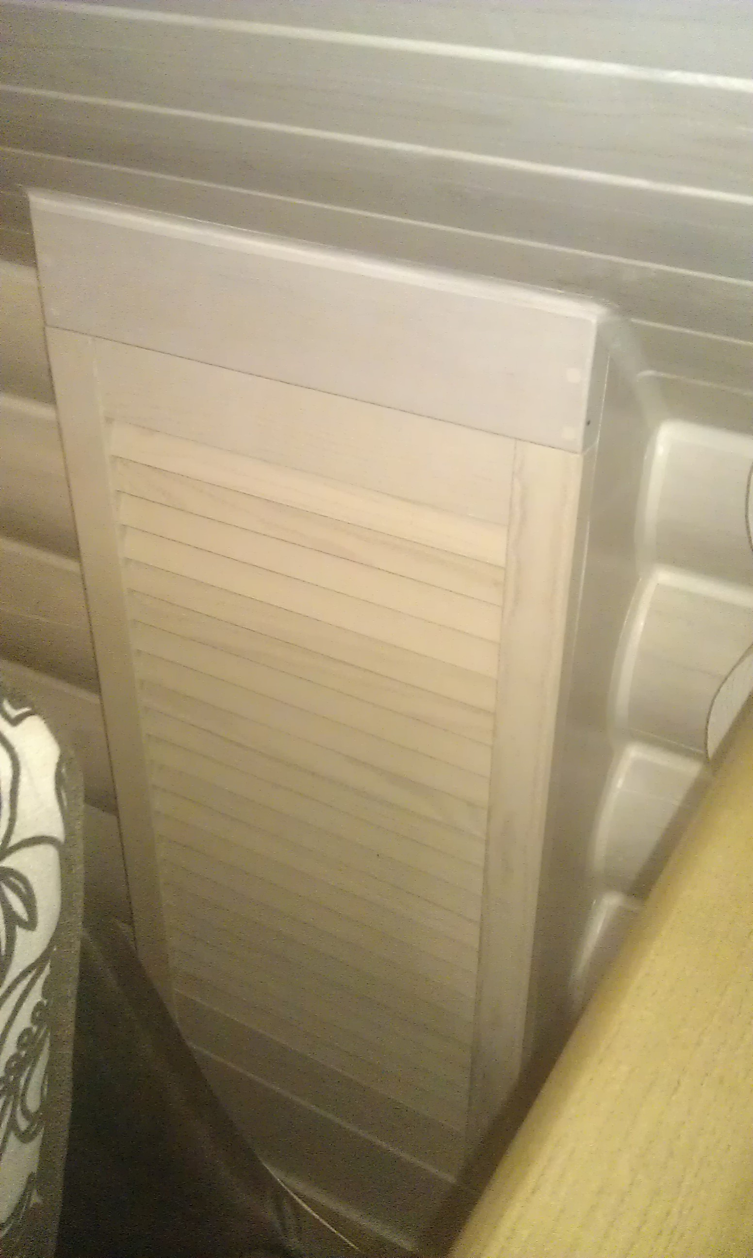

В моем случае выводились душ, туалет, кушня. Затем все сводилось в одну точку под обшивкой потолка, чтоб вывести через крышу в одной трубе.
В стенах второго этажа сделали "шкафчики" чтоб через низ был доступ к обратным клапанам, установленных в вент каналах.
Чтоб еще подробнее рассказать?
:friends:я покажу фотки моему главному прорабу, если возникнут вопросы я Вас еще попытаю:)

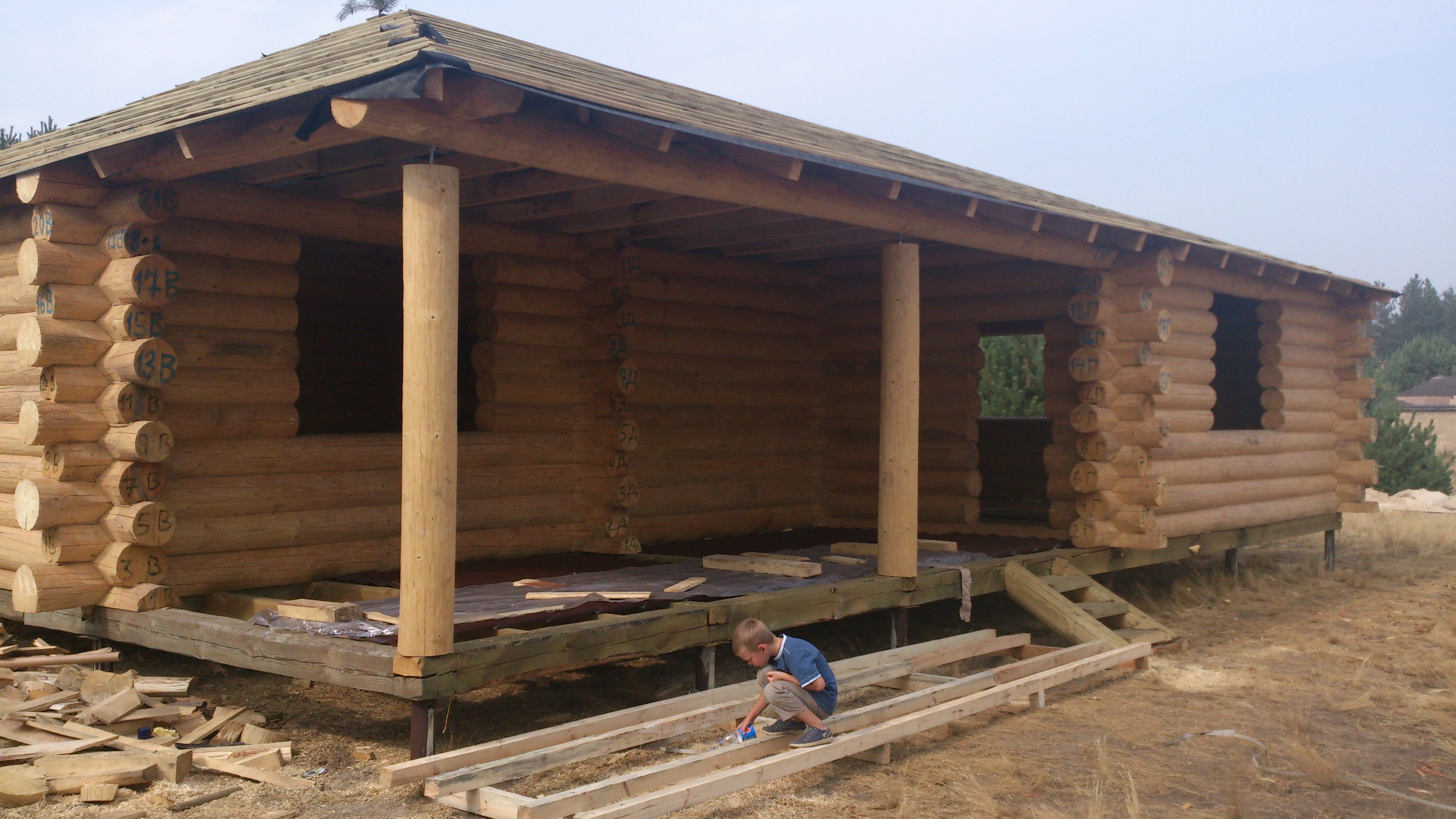

Всем привет!Начинающий срубовец, зовут Андрей. Вконце июня купил участки под дачу, заказал сруб. На сегодня имею такой сруб, сегодня покроют металлочерепицей. Надеюсь с вашей помощью решать возникающие вопросы.
Это тоочно у Дяди Жени заказывал ))))))))))))))))
И чего ж не сделать было крестообразные опоры вместо колонн????? Насколько было бы красивей и негеморойней ))))))
