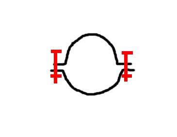

задача: предотвратить расщепление чаш вертикальных опорных бревен на балконе и открытой террасе.
как я вижу: по окружности бревна обойти металлическим хомутом-полосойпластиной внахлест и по длине окружности прихватить саморезами
Боюсь разочаровать, но думаю от растрескивания такой способ не поможет. По крайней мере, саморезы тут точно не вариант.
Женя, боюсь, что щас посоветую и опять появится новый кусок инфы, что это тоже не вариант. ))
давайте вводные, ФОТО, что за столбы (размер, материал, состояние), Где эти столбы, какая нагрузка, как эта нагрузка передается на колонны ....
кольцы не вариант, т.к. все в сборе
Можно было бы попробовать 2 полукольца, на концах болт с гайкой и затянуть резьбой.
Примерно так
помощнее чем саморезы будет, но не факт что поможет
Если сделать кольца с допуском, можно мере усыхания бревна затягивать полукольца плотнее.
Примерно так
[ATTACH]444774[/ATTACH]
поможет, но не красиво.

Опять жеж как предложили выше с полукольцами - такое можна заказать в кузне - только на один затяжный винт, который размещать в самом невидном месте. Красиво выкованная полоса - только украсит.
