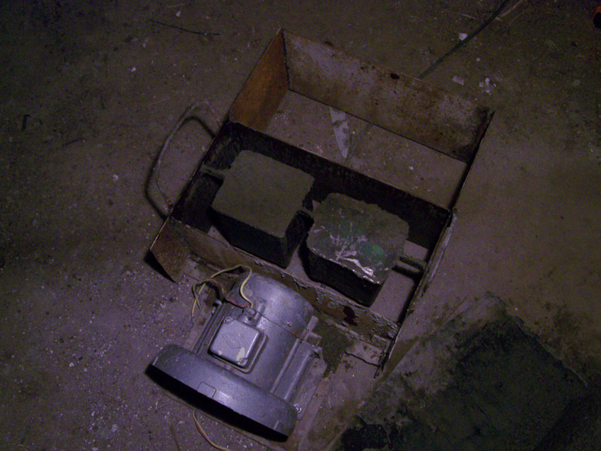

испытывал сегодня свой самопальный станок. он еще не доделан, тестирую секцию первого блока. расстояние до пустообразователей везде 5см
смесь 1 - 2 - 4, 4 это граносев.
замешиваю в бетономешалке смесь приобретает вид шариков. плотная колобок лепится вода с него не течет.
смазал отработкой.
насыпаю, включаю на 20 сек мотор со смещенным центром тяжести. он реально приседает - досыпаю трамбую с прижимной рамкой, и все.........хрен выбьешь можно поднять с включенным мотором и смесь не выпадает.
короче упражнялся весь вечере сегодня.

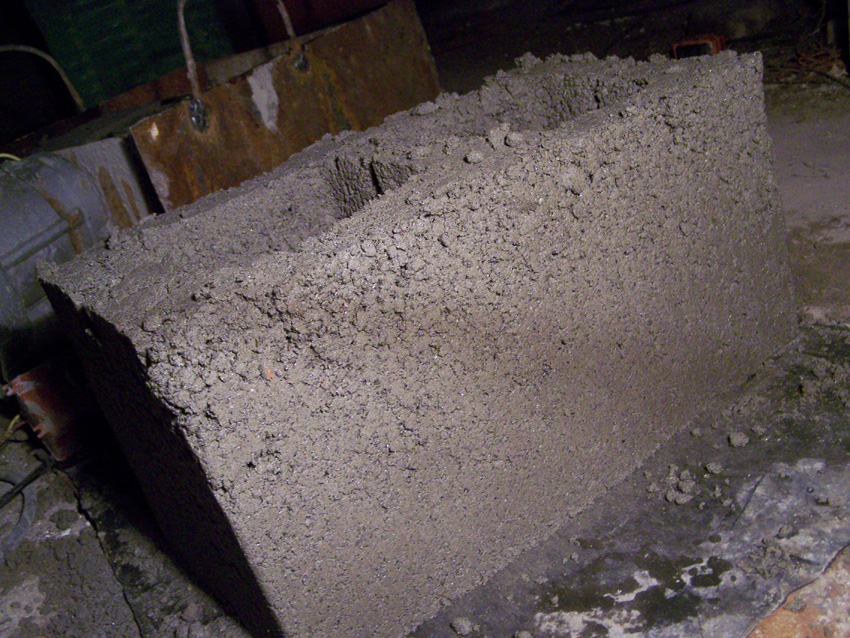

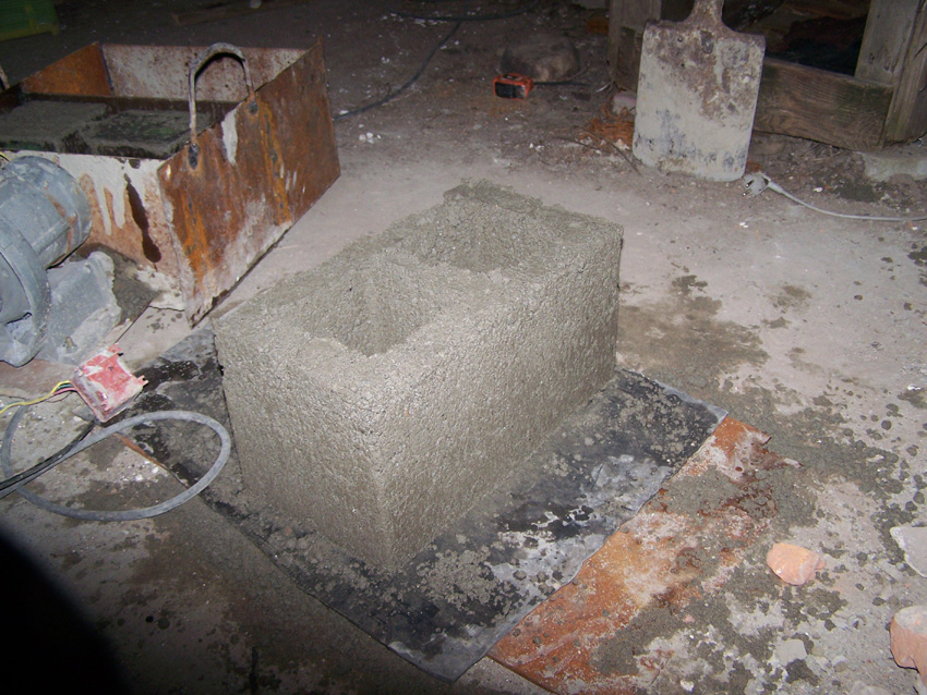

блок получается вытащить более менее нормально только если трамбовать секунд 5. и то на выходе края можно обвалить. но при этом блок получается пористый, и наверное это плохо отражается на его прочности - смотрите фото, но это не самый удачный блок.были чуть лучше.
короче что подскажите? надо что-то менять в этом.
есть мысль сделать сьемной рамку с пустообразователями - в каком-то станке именно так.
может пустообразователи сделать более конусными - счас разница между верхом и низом 1 см.
к покупным станкам тоже надо руку прибить или все прям так легко как на видео??
2я проблема - смесь сама не засыпается под пустообразователи даже когда трамбовал намертво по 20 сек .

...я для этой цели просыпал песком землю-выравнивал....и позырил фото...на мой взгляд песочку можно поболее давать
а как на прочность проверяете? на ютубе есть видео как КамАЗом переезжают, думаю мой такое испытание не пройдет :D
да поднял и бросил на землю))) целый значит крепкий некоторые колол молотком...обычно прочные получались...хлипкие с очень сухого раствора получаются или с плохо перемешанного.
