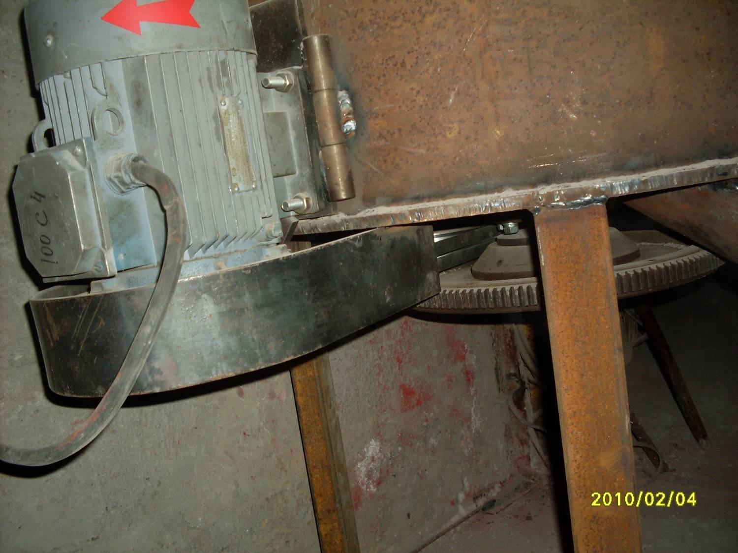

Privet Опубліковано: 9 лютого 2010 Поділитись Опубліковано: 9 лютого 2010 (ссылка на изображение устарела) По большому счету - такое и самому можно сделать ;) А редуктор где взять? Посилання на коментар Поділитися на інших сайтах More sharing options...
Бес Опубліковано: 9 лютого 2010 Поділитись Опубліковано: 9 лютого 2010 А что, это проблема? Можно купить, в Киеве редукторный завод и куча фирм. На крайняк - пара шестеренок ;) Посилання на коментар Поділитися на інших сайтах More sharing options...

Бес Опубліковано: 13 лютого 2010 Поділитись Опубліковано: 13 лютого 2010 Не. не катит Кто корыто держать будет? ;) Вот такую фиговину пробовал - не получается Вот один из самых простых принудительных смесителей Посилання на коментар Поділитися на інших сайтах More sharing options...
Privet Опубліковано: 13 лютого 2010 Поділитись Опубліковано: 13 лютого 2010 А высыпать такой удобно и для жесткого бетона годится? Посилання на коментар Поділитися на інших сайтах More sharing options...
Бес Опубліковано: 13 лютого 2010 Поділитись Опубліковано: 13 лютого 2010 Наверное Просто опрокидывается Посилання на коментар Поділитися на інших сайтах More sharing options...
sergio Опубліковано: 13 лютого 2010 Поділитись Опубліковано: 13 лютого 2010 Не. не катит Кто корыто держать будет? ;) Вот такую фиговину пробовал - не получается Вот один из самых простых принудительных смесителей И у меня такой же только кубовый.Когда делали за сезон 45-50 тыс . шт.Лопасти из 20 мм стали стиралисьза 5-6 мес и замена лат из 10 мм стали раз в 2 года,так что этого корыта хватит на неделю работы. Посилання на коментар Поділитися на інших сайтах More sharing options...
Бес Опубліковано: 13 лютого 2010 Поділитись Опубліковано: 13 лютого 2010 И у меня такой же только кубовый.Когда делали за сезон 45-50 тыс . шт.Лопасти из 20 мм стали стиралисьза 5-6 мес и замена лат из 10 мм стали раз в 2 года,так что этого корыта хватит на неделю работы. Ну вы сравнили :D Это же бытовой смеситель, не для промышленности. У меня ротор, лопастей хватает на год, чаша пока ходит, особого износа нет Посилання на коментар Поділитися на інших сайтах More sharing options...
sergio Опубліковано: 13 лютого 2010 Поділитись Опубліковано: 13 лютого 2010 Этот на фото больше подходит, чтобы делать известковые растворы. Посилання на коментар Поділитися на інших сайтах More sharing options...
Бес Опубліковано: 13 лютого 2010 Поділитись Опубліковано: 13 лютого 2010 это для мелкозернистых бетонов, с наполнителем до 10 мм Посилання на коментар Поділитися на інших сайтах More sharing options...
