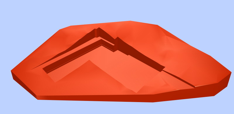

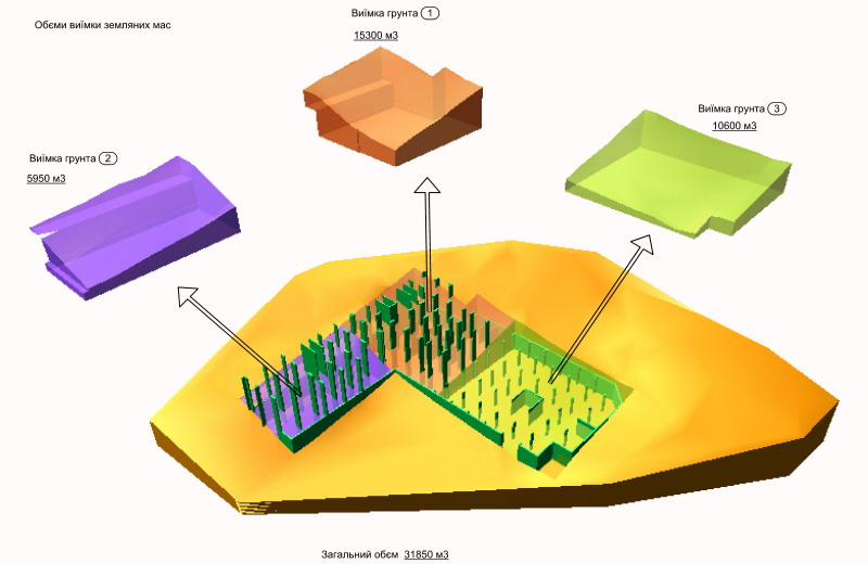

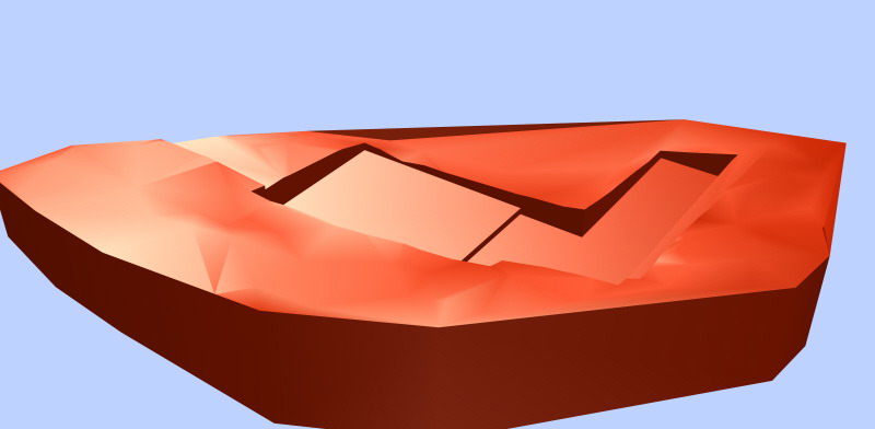

-Караванщик- Опубліковано: 27 березня 2009 Поділитись Опубліковано: 27 березня 2009 Вот нарыл полезный форум для любителей Архикада . cadstudio.ru/forum Щас осваиваю на курсах 12версию. Програмулина - весчь! Блин, жаль когда я в КПИ учился такого небыло! Поднимаю тему для изучающих вопрос в приложении конкретно на своей стройплощадке. Давайте делится опытом проектирования и визуализации. Вот например у меня такой вопрос: я прорисовал все неровности участка, предварительно их измерив внатуре относительно проектного "0", теперь хочу просчитать в Архикаде сколько кубов грунта надо закинуть на участок для его выравнивания. Как правильно? 2 Посилання на коментар Поділитися на інших сайтах More sharing options...
Amazonka Опубліковано: 27 березня 2009 Поділитись Опубліковано: 27 березня 2009 Вот нарыл полезный форум для любителей Архикада . cadstudio.ru/forum Щас осваиваю на курсах 12версию. Програмулина - весчь! Блин, жаль когда я в КПИ учился такого небыло! Поднимаю тему для изучающих вопрос в приложении конкретно на своей стройплощадке. Давайте делится опытом проектирования и визуализации. Вот например у меня такой вопрос: я прорисовал все неровности участка, предварительно их измерив внатуре относительно проектного "0", теперь хочу просчитать в Архикаде сколько кубов грунта надо закинуть на участок для его выравнивания. Как правильно? Cпасиб за ссылку, как раз искала, где бы библиотеками разжиться.Тоже осваиваю 12-й. Посилання на коментар Поділитися на інших сайтах More sharing options...

Alexander Pryakha Опубліковано: 30 березня 2009 Поділитись Опубліковано: 30 березня 2009 Вот например у меня такой вопрос: я прорисовал все неровности участка, предварительно их измерив внатуре относительно проектного "0", теперь хочу просчитать в Архикаде сколько кубов грунта надо закинуть на участок для его выравнивания. Как правильно? Незнаю как в арчике это сделать, помоему - никак. Зато при наличии некоторых знаний - легко можно выполнить в программе Nemetschek Allplan. Компания Nemetschek, пару лет назад купила компанию Графисофт (Архикад) . Немцы разработали для Allplan - специальный модуль ГЕО. Этому модулю уже лет 8 - так точно. Возможно когда нибудь его прикрутят и в Архикаде. Так в чем особенность модуля Гео: При помощи него - по существующему генплану - можно построить рельеф местности. Задаются по координатам высотные отметки точек, потом между ними строятся треугольники триангуляции. Т.е. в итоге получаем триангуляционную модель местности. Эту триангуляционную модель - есть ТЕЛО - 3D элемент. Этот 3D элемент - это интеллектуальное Тело которое кроме своей геометрии обладает еще и такой величиной, как объем. Отрезаем от тела куски - котлованы, траншеи - и высчитываем их объем. Посилання на коментар Поділитися на інших сайтах More sharing options...
-Караванщик- Опубліковано: 30 березня 2009 Поділитись Опубліковано: 30 березня 2009 Незнаю как в арчике это сделать, помоему - никак. Мне посоветовали так: "... рисуете еще одну с учетом подсыпки. При помощи операции над объемными телами вычитаете из 2-й поверхности 1-ю. Это и будет объем подсыпки..." "...Затем из 1 (3д сетки) вычитаете 2 (3д сетку).Это и будет объем выемки. p.s. Выталкиванием вниз. Подсчет V и выемки, и насыпи." Посилання на коментар Поділитися на інших сайтах More sharing options...
