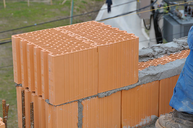

Обычный цемен.пес.раствор, главное его преимущество, это цена, тем более с такими дешевыми ценами на цемент, как сейчас. Если Вы всё таки решили использовать кладку блоков Поротерм с использованием цемен.пес.раствор, делайте раствор гуще и мочите блоки водой, для того что бы раствор имел хорошие скрепляющие свойства, этим Вы уменьшите расход раствора и блок не будет высасывать влагу из раствора. Старайтесь создать тонкий слой раствора на швах с использованием извести.

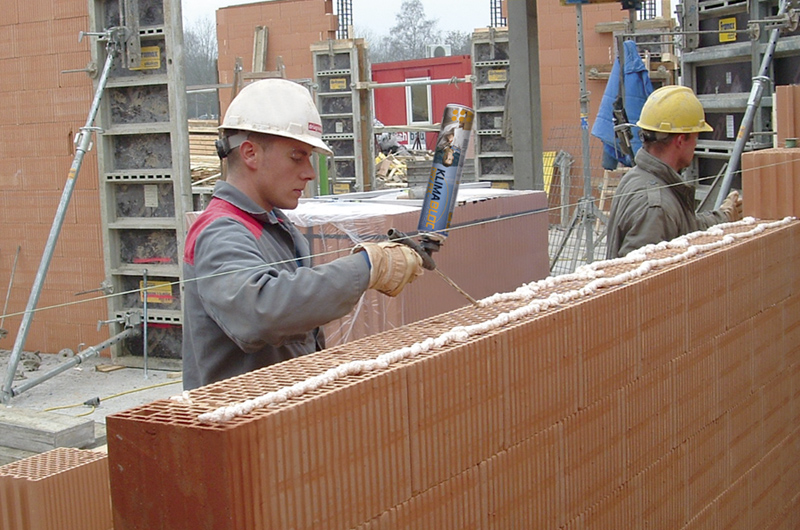

Евротерм, Поротерм, Кератерм и другие аналоги имеют стандартную высоту 238 мм. Этим заложена идея стандартной толщины слоя в 12 мм, с общей итоговой высотой блок+раствор 250 мм, что кратно большинству строительных материалов.
Теплосберегающие способности различных блоков варьируются. Так, термические характеристики блока EUROTERM (толщина стены 38см):
- теплопроводность 0,137 Вт/(м*С)
- сопротивление теплопередаче R0пр = 2,774 м2*°С/Вт
Шов:
Так как шов делается только горизонтальный, его доля в общей площади стены составляет 5% (12/238). В западной Европе никому не придет в голову класть термоблок на холодный раствор. И не потому, что у них деньги лишние. Скорее наоборот, потому что они лучше их считают. Правильно говорилось в начале темы, что потери тепла могут составить 12%, по нашим данным может и выше. Теряется изначальный смысл дома из теплой керамики - "Дом, который не требует дополнительного утепления".
К сожалению производители редко указывают данные по теплопроводности их растворов в реальных условиях эксплуатации. Прозвучавшее выше предложение использовать воздухововлекающие добавки Домолит как раз типичный пример. Пройдя по ссылке на сайт производителя я не нашел ни слова про термоизолирующие свойства этого продукта. Хотя, допускаю, что какой-то эффект действительно есть. Зная показатели вермикулита и перлита и их долю в растворах, можно приблизительно получить искомую цифру.
Правильная укладка блоков - с терморазрывом (см фото). Для калиброванных блоков существует также новая технология быстрой укладки на специальную пену - система dry-fix. Это пожалуй одно из самых перспективных решений по монтажу теплой керамики. Из украинских производителей могу добавить ТМ Тепловер, производство под Одессой. 20кг мешок 61гр. у них на сайте.

Сейчас ведется возведение дома из кератерма. Применяю теплый раствор ФЕРОЗИТ-231 - 32 грн. мешок 22 кг. Обязательно слой сетки 230-й - 16 грн. рулон. Расход с сеткой в три-четыре раза меньше чем без (раствор не проваливается).
Производитель блоков не рекомендует класть на сетку, просто добавьте платификатор Домолит в раствор и тоже не будит проваливаться. И больше 3 рядов блоков за день не ложите, т.к. тогда раствор будит под массой проваливаться в пустоты.
