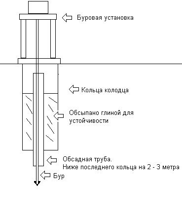

Wasabi Опубліковано: 12 лютого 2010 Поділитись Опубліковано: 12 лютого 2010 Есть скважина 20 метров 125 полиэтиленовая труба. Приямок 1,5 х 1,5 метра, высота 2 метра. Есть у меня подозрение, что в скважину просачивается грунтовая вода. Вопросы: Можно ли как то вынуть трубу? Домкратом, краном? Можно ли пробурить новую скважину в приямке, что бы не переделывать его по новой? 1 Посилання на коментар Поділитися на інших сайтах More sharing options...
Simp Опубліковано: 12 лютого 2010 Поділитись Опубліковано: 12 лютого 2010 Есть скважина 20 метров 125 полиэтиленовая труба. Приямок 1,5 х 1,5 метра, высота 2 метра. Есть у меня подозрение, что в скважину просачивается грунтовая вода. Вопросы: Можно ли как то вынуть трубу? Домкратом, краном? Можно ли пробурить новую скважину в приямке, что бы не переделывать его по новой? Трубы вынуть без повреждений трудно да и нет необходимости, да и врядли кто за это возмется. Относительно новой скважины в приямке есть вариант и есть проблемы, но необходимо смотреть и прощитывать економится на приямке но дороже выйдет скважина так как необходимо дополнительно сооружать кондуктор. Посилання на коментар Поділитися на інших сайтах More sharing options...

Кленов Олег Опубліковано: 17 березня 2010 Поділитись Опубліковано: 17 березня 2010 Добрый день всем! Я тут мимо проходил и вижу о моем наболевшем разговор!!! Ну ситуевина такая. В Васильковском районе делали мне "спецы" колодец. Выкопали на 10 метров. Клялись, что воды будет не меньше трех метров. Вгатили 14 колец. Поверил людям заплатил. Вода поднялась только на 0,7 метра и все!!!:-x Теперь есть водопровод в доме а воды нет. Особенно тяжко без полива, поскольку те несчастные полметра набираются в течение 2-3 дней. А те местные "спецы" зас-цы даже телефоны поменяли. Вот такая песня. Теперь стоит красивый колодец посреди участка. Сделать скважину можно, но весьма проблематично на обустроеных шести сотках крупногабаритной техникой. Идеальный вариант по моему разумению сделать скважину внутри колодца. Я надеюсь, что это все таки экономически выгодно и технически выполнимо. У соседа пробурили на участке больше 40 метров от поверхности до известняка. Участок в районе хутора Зализный. Грунт сплошная глина. Отзовитесь, кто может выполнить такую работу или посоветовать специалистов. Заранее благодарен за информацию!!! Посилання на коментар Поділитися на інших сайтах More sharing options...
Simp Опубліковано: 18 березня 2010 Поділитись Опубліковано: 18 березня 2010 Добрый день всем! Я тут мимо проходил и вижу о моем наболевшем разговор!!! Ну ситуевина такая. В Васильковском районе делали мне "спецы" колодец. Выкопали на 10 метров. Клялись, что воды будет не меньше трех метров. Вгатили 14 колец. Поверил людям заплатил. Вода поднялась только на 0,7 метра и все!!!:-x Теперь есть водопровод в доме а воды нет. Особенно тяжко без полива, поскольку те несчастные полметра набираются в течение 2-3 дней. А те местные "спецы" зас-цы даже телефоны поменяли. Вот такая песня. Теперь стоит красивый колодец посреди участка. Сделать скважину можно, но весьма проблематично на обустроеных шести сотках крупногабаритной техникой. Идеальный вариант по моему разумению сделать скважину внутри колодца. Я надеюсь, что это все таки экономически выгодно и технически выполнимо. У соседа пробурили на участке больше 40 метров от поверхности до известняка. Участок в районе хутора Зализный. Грунт сплошная глина. Отзовитесь, кто может выполнить такую работу или посоветовать специалистов. Заранее благодарен за информацию!!! Выполнить скважину в колодце не технически темболее практически не возможно. Не все берутся выполнить ее в приямке к сожелению. Посилання на коментар Поділитися на інших сайтах More sharing options...

Кленов Олег Опубліковано: 18 березня 2010 Поділитись Опубліковано: 18 березня 2010 Выполнить скважину в колодце не технически темболее практически не возможно. Не все берутся выполнить ее в приямке к сожелению. Спасибо большое! А другие мнения будут?!!! Посилання на коментар Поділитися на інших сайтах More sharing options...
vovik1 Опубліковано: 18 березня 2010 Поділитись Опубліковано: 18 березня 2010 Можна зделать вколодце только в двеколони если вы согласни заплатить за две колоны. Посилання на коментар Поділитися на інших сайтах More sharing options...
Wasabi Опубліковано: 22 березня 2010 Автор Поділитись Опубліковано: 22 березня 2010 Спасибо большое! А другие мнения будут?!!! Можно. С помощью кондуктора можно. Посилання на коментар Поділитися на інших сайтах More sharing options...
Wasabi Опубліковано: 22 березня 2010 Автор Поділитись Опубліковано: 22 березня 2010 Вот приблизительная схема конструкции. Сбиваете последнее кольцо колодца до уровня земли. Далее бурильщики монтирую переносную буровую установку. Проходят 2 - 3 метра буром на 200. Вставляют обсадную трубу из ПВХ рыжей, канализационной, которую потом обсыпают в колодце глиной, так, что бы уровень глины не доходил до края колодца на 2 м. После чего бурят в 200-ой трубе буром на 160. Надо только найти тех, кто захочет с этим возится. Бурильщики, предпочитают приехать, быстренько просверлить отверстие, причем там, где им удобно, надувая щеки и рассказывая, что в другом месте нельзя, срубить денежки и уехать. А если надо чуток повозится, или вдруг процесс займет 2 дня, то :eek::bad::bad: Посилання на коментар Поділитися на інших сайтах More sharing options...
