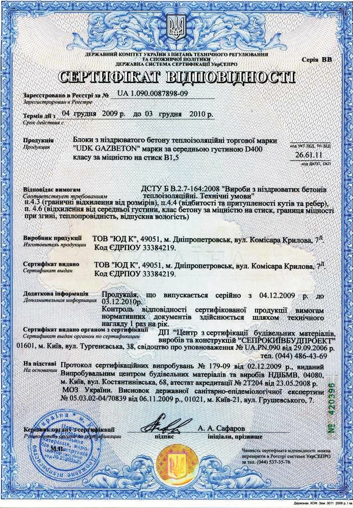

Уважаемй DCI, что Вы сможете сказать по этому поводу?
Да это сертификат завода, но на данный момент есть уже новый сертифицированный продукт с показателем В2.0
Есть сертифицированная продукция или есть сам сертификат? А тот факт, что Д-400 сертифицирован как теплоизоляционный блок сможете прокоментировать?

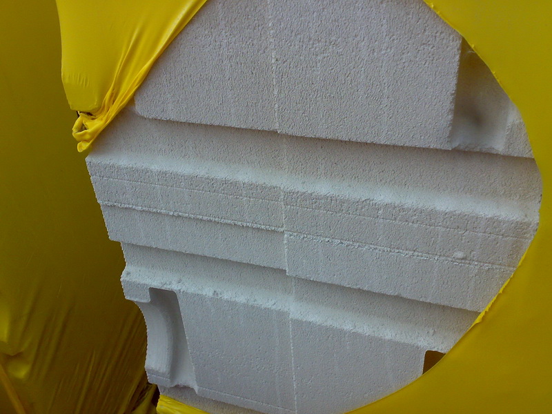

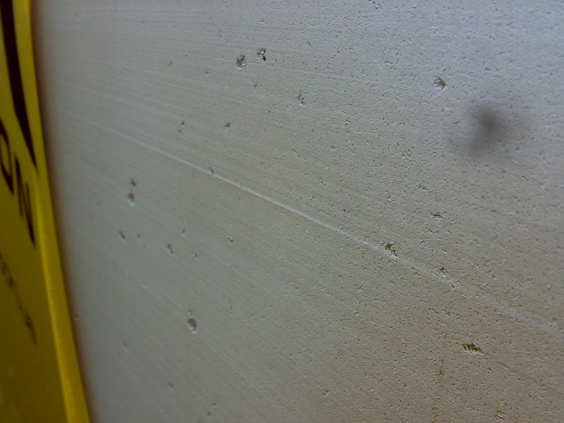

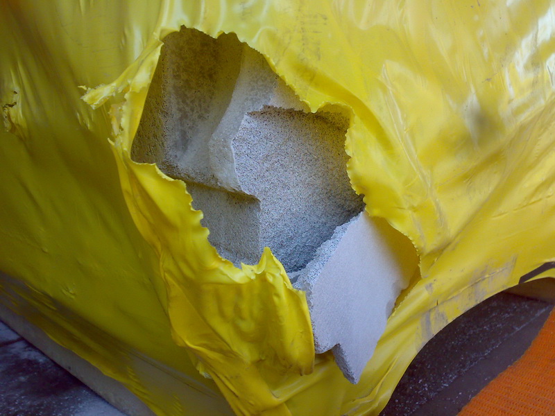

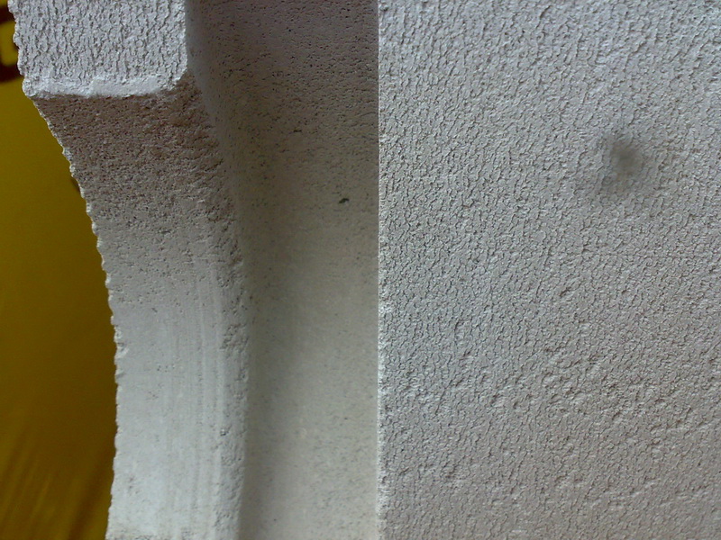

На этой неделе завез к себе на стройку ЮДК 375 паз/гребень. После выгрузки вскрыл один поддон и прозрел , думал привезли непорезаные плиты , а оказалось что швов просто не видно , блоки так плотно прилегали друг к другу , пока не пошевелил думал галюны . Пока впечатление неплохое, выложил рядочком пару штук ,вроде ниче . Посмотрим как на большом объеме будет . Вес одного блока 500 ,пока еще (надеюсь), порядка 30 кг ,хорошо что взял с захватами для рук ,без них думаю былобы сложновато .
На этой неделе завез к себе на стройку ЮДК 375 паз/гребень. После выгрузки вскрыл один поддон и прозрел , думал привезли непорезаные плиты .......... Посмотрим как на большом объеме будет ..... .
вечер добрый. Начинаю стройку (этап - фундамент), газобетон думаю брать UDK. но, сомневаюсь. Отпишитесь как Вам UDK в дальнейшем.
ЮДК газобетон ответьте на такой вопрос: мне сообщили, что в ближайшем будущем Вы планируете выпускать газобетон D400 с классом В2,5, насколько это реально и в какие сроки?
В ближайшее время нет покрайней мере в этом сезоне. Пока основными будут Д400 2.0 и Д500 В 2,5. Для строительства частных домов этой прчности достаточно. Производить реально.

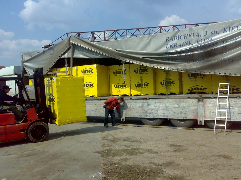

спасибо, уже привезли первые 2 машины 375x200x600 D400 B2.0.
Кому интересно, выкладываю фото:
