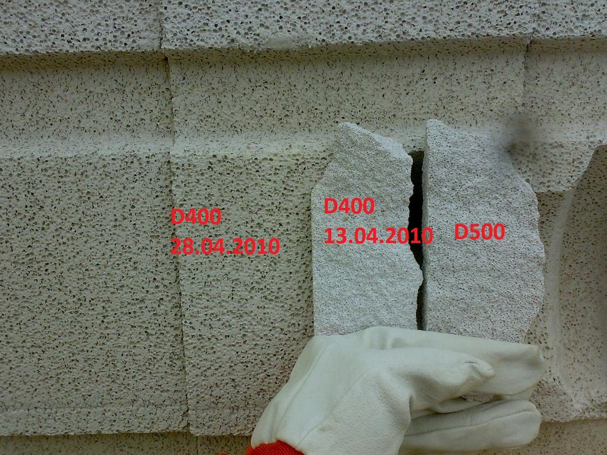

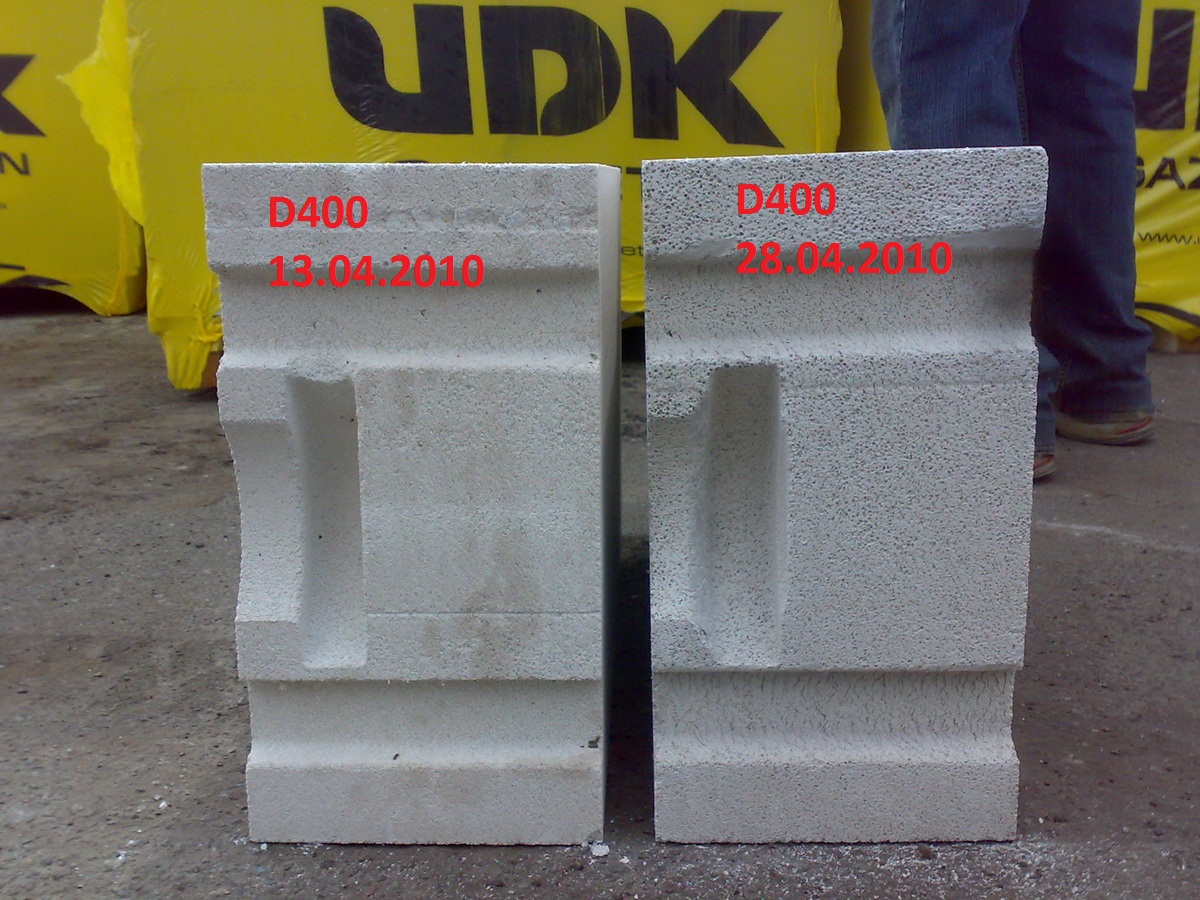

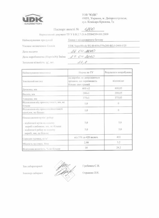

у меня вопрос к ЮДК газобетон:
всего мне было отгружено 3 фуры с газобетоном 375 мм шириной. Первые две машины выехали с завода 13.04.2010, последняя 28.04.2010. Если посмотреть на мои фото 3 и 4, то разница по плотности видна невооруженным взглядом. У меня подозрение, что в первых двух машинах мне отгрузили газобетон D500 под видом D400, насчет этого говорят следующие данные:
1. Первые подозрения появились после осмотра внешнего вида - разница в размере ячеек огромна (фото 3 и 4)
2. Паспорта качества (фото 1 и 2) - в первой поставке блоки идут как OmniBlock только с исправлением D400-B2.0, но все характеристики соответствуют D500. И это не просто опечатка. В последней партии все соответствует блокам D400.
3. Вес блоков (пока на глаз) - блоки первой партии (выпуск 15.03.2010) ТЯЖЕЛЕЕ блоков, выпущенных 27.04.2010, которые только вышли с автоклава и насыщенные влагой, т.к. под паллетами в фуре была вода. Точный вес сообщу завтра, когда приеду с весами.
Прошу разобраться по поводу этой проблемы, и сообщить мне решение как представитель завода-производителя.
PS. Это не провокация и не происки конкурентов, я обычный покупатель, который хочет разобраться. Все оригиналы товаро-транспортных накладных и паспорта качества имеются.

Сообщите в каком городе вы находитесь, и контактный телефон я напрвлю к Вам ближайшего сотрудника компании
