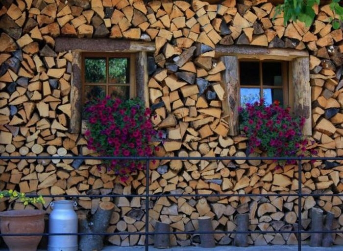

korch Опубліковано: 29 березня 2011 Поділитись Опубліковано: 29 березня 2011 Дозвольте дати кілька порад тому, хто вирішить будувати такий прекрасний будинок. 1. Виберіть хорошого конструктора і підрядника по каркасу, оскільки несучий каркас - дерев'яний т.зв. фахверк. Він може бути з дуба або модрини, але обов'язково з сухого матеріалу, найкраще з клеєного, але це дорожче... 2. Торці дуба, особливо ті, що виступають на "вулицю" перед просушкою або укладкою обробіть гарячим парафіном. Це збереже дуб від розтріскувань (хто займався порізкою дуба на паркетну заготовку знає, що це є обов'язковим у теплий період року), також парафін збереже деревину від проникнення з торців вологи, а вздовж волокон вона проникає дуже легко і ще - якщо торці вимажуться розчином під час будівництва, з парафіну розчин буде легко видалити, а з "голої" деревини практично неможливо. 3. Парафін харчовий можна придбати на деяких сирзаводах, які виготовляють тверді сири і зараз перейшли на інше упакування. Ми так робили, коли мали в ньому потребу. 3. З березня-квітня можна буде дешевше придбати готові сушені і колоті дубові дрова у виробників дров на експорт, оскільки закінчиться у Європі опалювальний сезон. А дрова будуть зимової заготівлі, що є дуже важливим для дерев'яного будівництва! Вдалого будівництва і чекаємо гарних фотографій і розповідей! Исправлено Рекламные ссылки удаляются и наказываются. IesuiT Якщо дозволите,не погоджусь з Вами. Торці дерева ніяк не можна заливати парафіном,оскільки це унеможливить відвід надлишкової вологи з товщі стіни,а це в даному випадку є однією з найбільших переваг даного виду конструкцій. А стосовно розтріскування,то можу Вас запевнити-від цього явища на зовнішній стіні вберегтись неможливо. Надто високі перепади температур та вологості на протязі року. Та й не настільки критичним є невелике забруднення торців будівельним розчином. Вапно легко видаляється звичайною щіткою та водою.Зрештою,це ж не меблевий фасад,а лише стіна будинку.Мені доводилось бачити цегельні стіни значно гіршого вигляду,ніж мій дровничок8-) 1 Посилання на коментар Поділитися на інших сайтах More sharing options...

korch Опубліковано: 1 квітня 2011 Поділитись Опубліковано: 1 квітня 2011 Уважаемый korch ! А можно указать на нюансы (а они есть в любом случае) ибо решил строить беседку этим замечательным способом ! и с крышей пока непонятно собственно вот статья на обозрение (ссылка устарела) и фото прикол Ну(напыжившись так:D ),ньюансов масса,и все они выплывают в процессе.Самый главный,из моего опыта-необязательно использовать суперсухие дрова.Вполне подойдет и сухостой прямо из леса.Но в этом случае не удастся положить круглые чурбаки-усохнут и начнут шататься в растворе.А вот колотые вполне себя хорошо чувствуют Хотя в Вашем случае эстетика важна,поэтому лучше все же подсушить кругляк и скомбинировать бревнышки разного диаметра в кладке.Да,еще один ньюанс-сложно выдержать одинаковую поверхность стен внутри и снаружи при однослойной кладке.При этом необходимо точно выдерживать размер поленьев.Что касается раствора,то я не вижу необходимости использовать глину-с прочностью не сложится,да и внешний вид не ахти. Опилки,известь,песок-наше всьо Ну,а крыша на беседке-вовсе не вопрос. Если беседка бескаркасная,то скорее всего она будет круглой или овальной формы.Изнутри видимая стропильная система с подшивкой деревом,сверху OSB с рулонной изоляцией.Ну,а на нее можно или тростник,или солому-для антуража,вот Вам и изба на курногахЯ бы делал так. 1 Посилання на коментар Поділитися на інших сайтах More sharing options...

Ecodesign Опубліковано: 2 квітня 2016 Поділитись Опубліковано: 2 квітня 2016 Если там цементоподобное как скрепляющий материал - ппц как холодно будет Присоединяюсь к данному замечанию на 100%. Цементно-песчаные швы будут серьезными мостиками холода. К тому же посчитайте - сколько раствора уйдет на такое строительство и сколько сил надо, чтобы уложить все эти дрова. Дрова должны быть как-то обработаны (я не в теме), но раствор мокрый, а дрова - сухие... Дрова напитывают влагу при кладке из раствора, потом лежат там, дышат, потрескивают - и вся конструкция шевелится. Дрова надо обработать биозащитными материалами... Если сложить все плюсы и минусы - для жилья этот вариант крайне спорный. А для летнего туризма - в самый раз -) Добавлено через 8 минут Сергій Лошиць переконаний, що набагато вигідніше споруджувати такий будинок. Дуже проста арифметика: скільки зараз коштує цегла, а скільки дрова? Та й практична користь для здоров’я, адже житло з природних матеріалів: деревина та глина, ніякої хімії. Ця хата не сиріє і не мокріє. Конечно, если исходить из того, что люди обеднели и нет никакой возможности по-другому построиться, чем обратиться к старым технологиям типа самана, то конечно - выход хороший. Но все таки с теплотехнической точки зрения домик будет холодноват зимой... Картинка вначале - не соответствует данной статье. Вначале сказано про дрова уложенные на цементно-песчаном растворе, а в статье - про дрова уложенные и даже утопленные в глине. Последнее - получше, т.к. глина является природным антисептиком и предотвратит развитие жучков и т.п. Думаю, народные мастера знают, как сделать, чтобы глиняный дом не рассыпался и долго простоял. Чтобы стены не сырели - надо обязательно делать дом 1-этажным и с большими свесами кровли, чтобы отвести дождевую воду от стен... С той целью, как описано в статье - домик даже очень подойдет! Желаем счастья! Посилання на коментар Поділитися на інших сайтах More sharing options...
korch Опубліковано: 4 квітня 2016 Поділитись Опубліковано: 4 квітня 2016 Приветствую. Прошу прощения, что долго молчал в эфире. Помешали известные события в стране. По теме- стоит домик, куда он денется. Тепло, как и должно быть в деревянном доме. Для раствора цемент нужен в очень небольшом количестве, главный ингредиент- опилки, песок и известь. Точного соотношения уже не помню, но основная часть- опилки. Так что никаких особых мостиков холода в нем нет. Есть другая засада- недосушеные дрова и каркасная конструкция. Соответственно некоторое время пришлось уделить борьбе со щелями)) Если бы дом строился по классической технологии, то под собственным весом дрова бы уплотнялись, а так каркас не дает этого сделать. Так что у меня не глиночурка, а скорее фахверк по конструктиву. Но без каркаса в случае этажности никак(или во всяком случае намного сложнее). Что еще из недостатков? Из-за того, что материал стен дерево, а внутри местами обычная штукатурка с глиной, дом "дышит" и последняя иногда дает трещины. Исправляется легко- немножко глины с песком, замазал, побелил и вуаля)) Но это касается любого жилья из природных материалов. А в целом жить можно))) Я, во всяком случае, доволен. 3 Посилання на коментар Поділитися на інших сайтах More sharing options...
