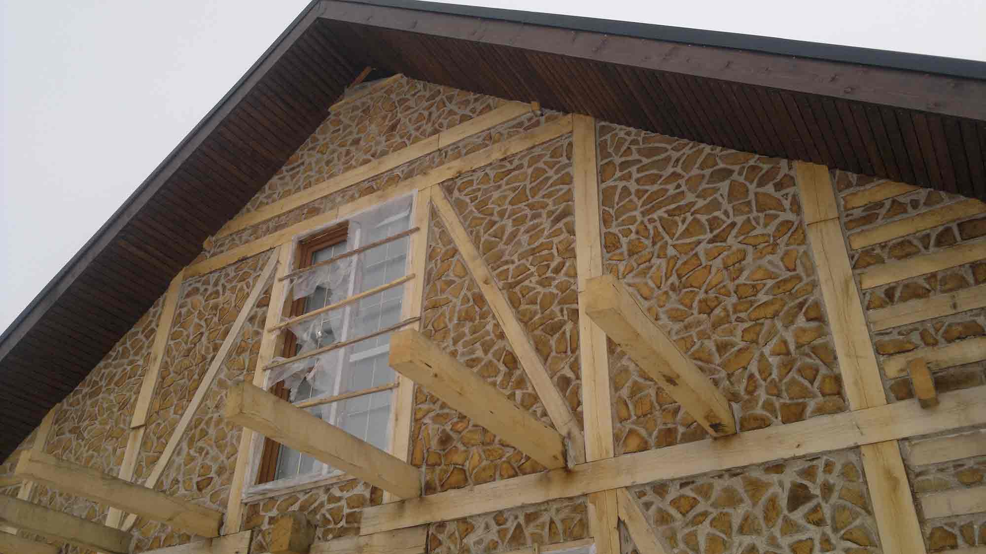

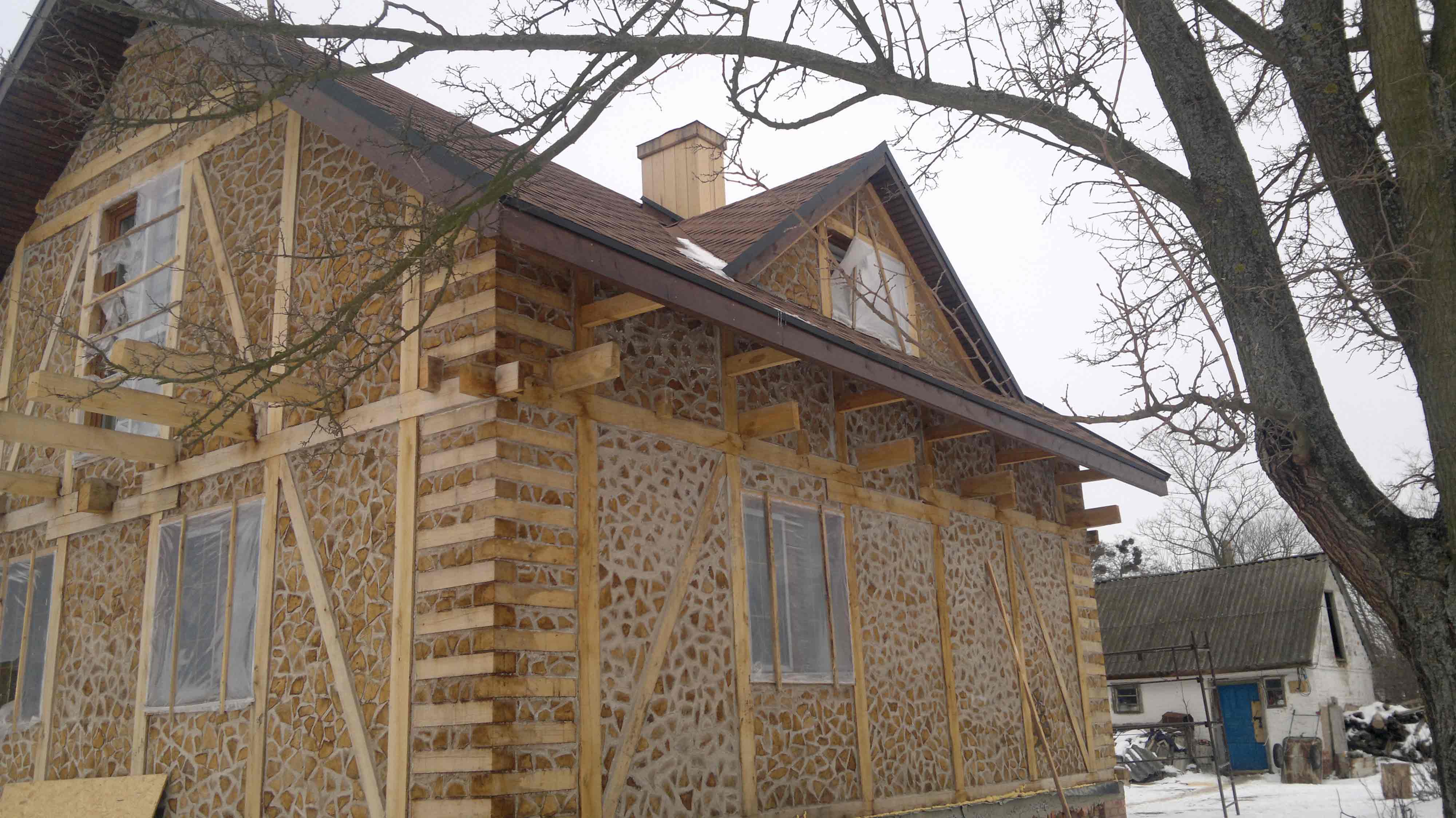

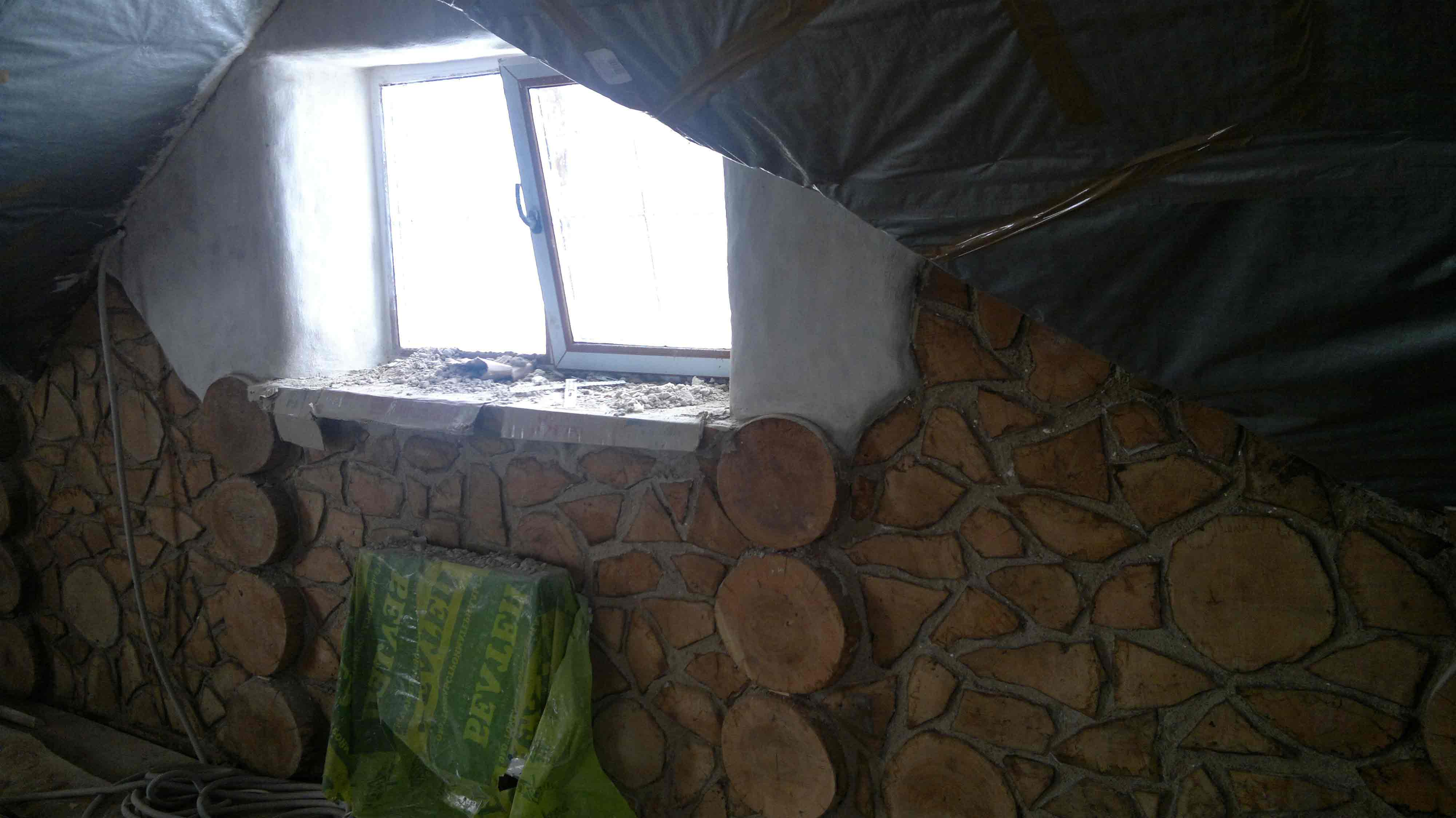

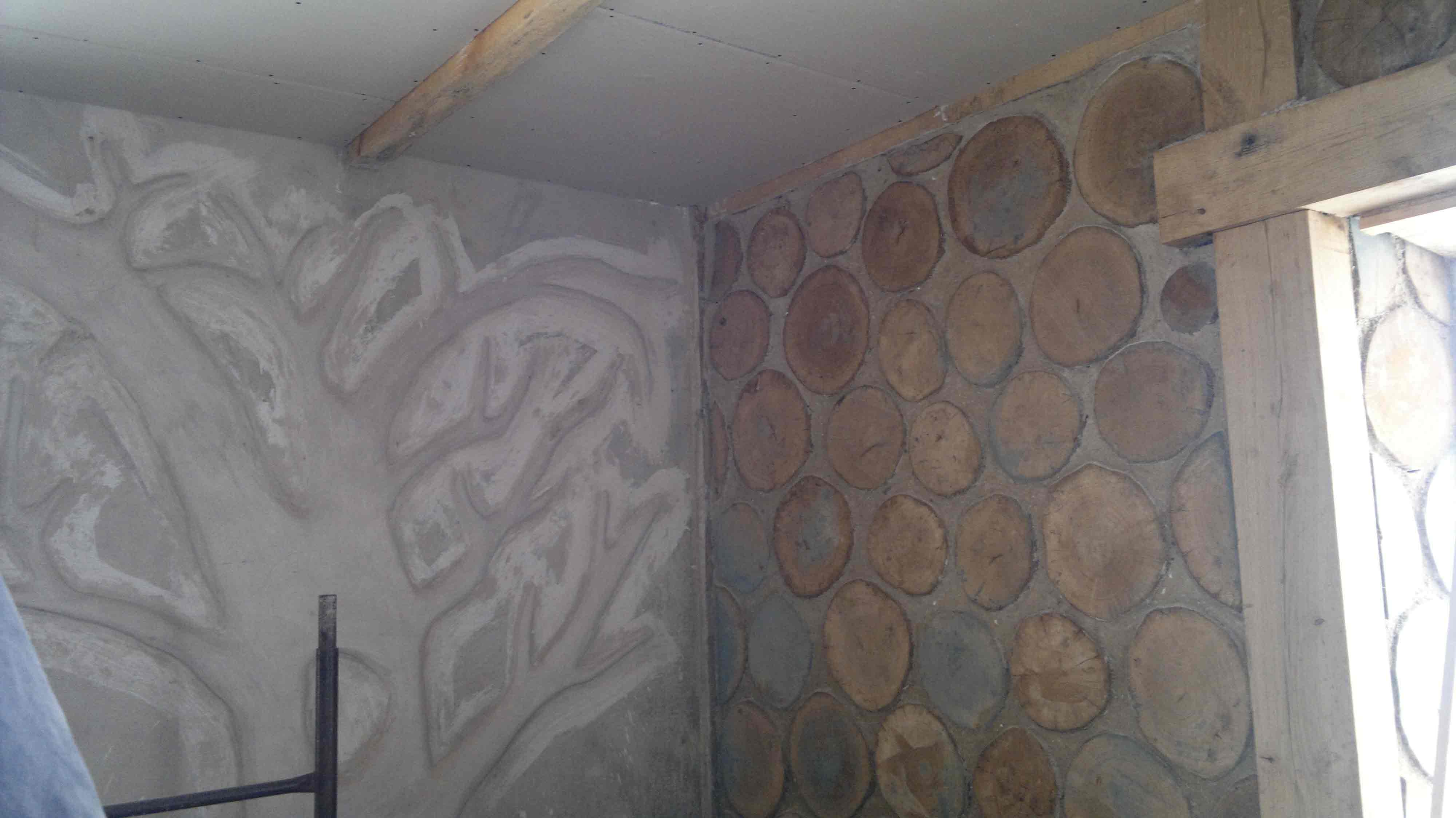

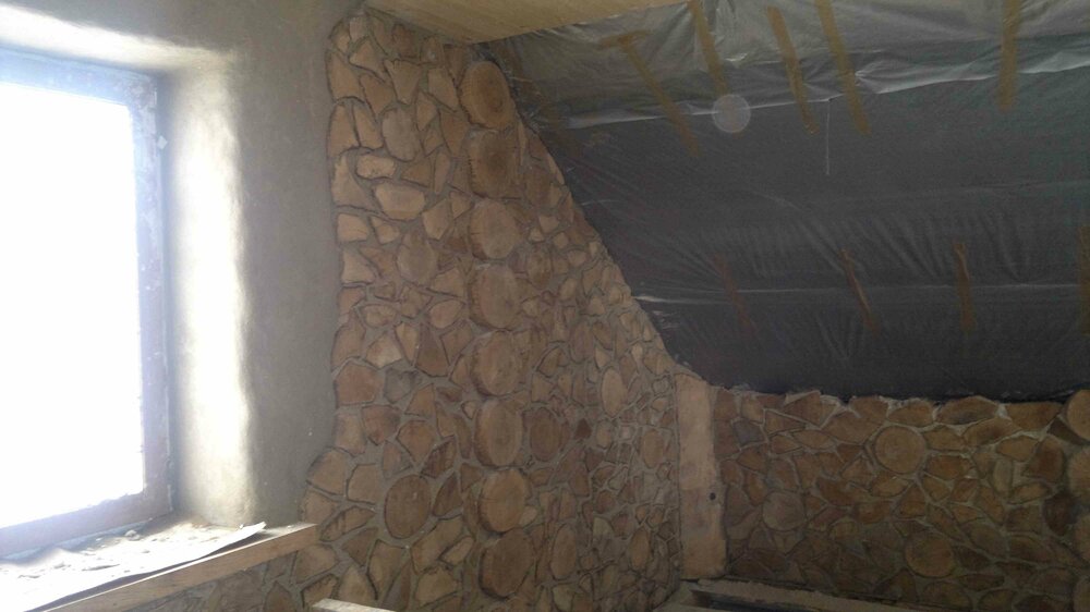

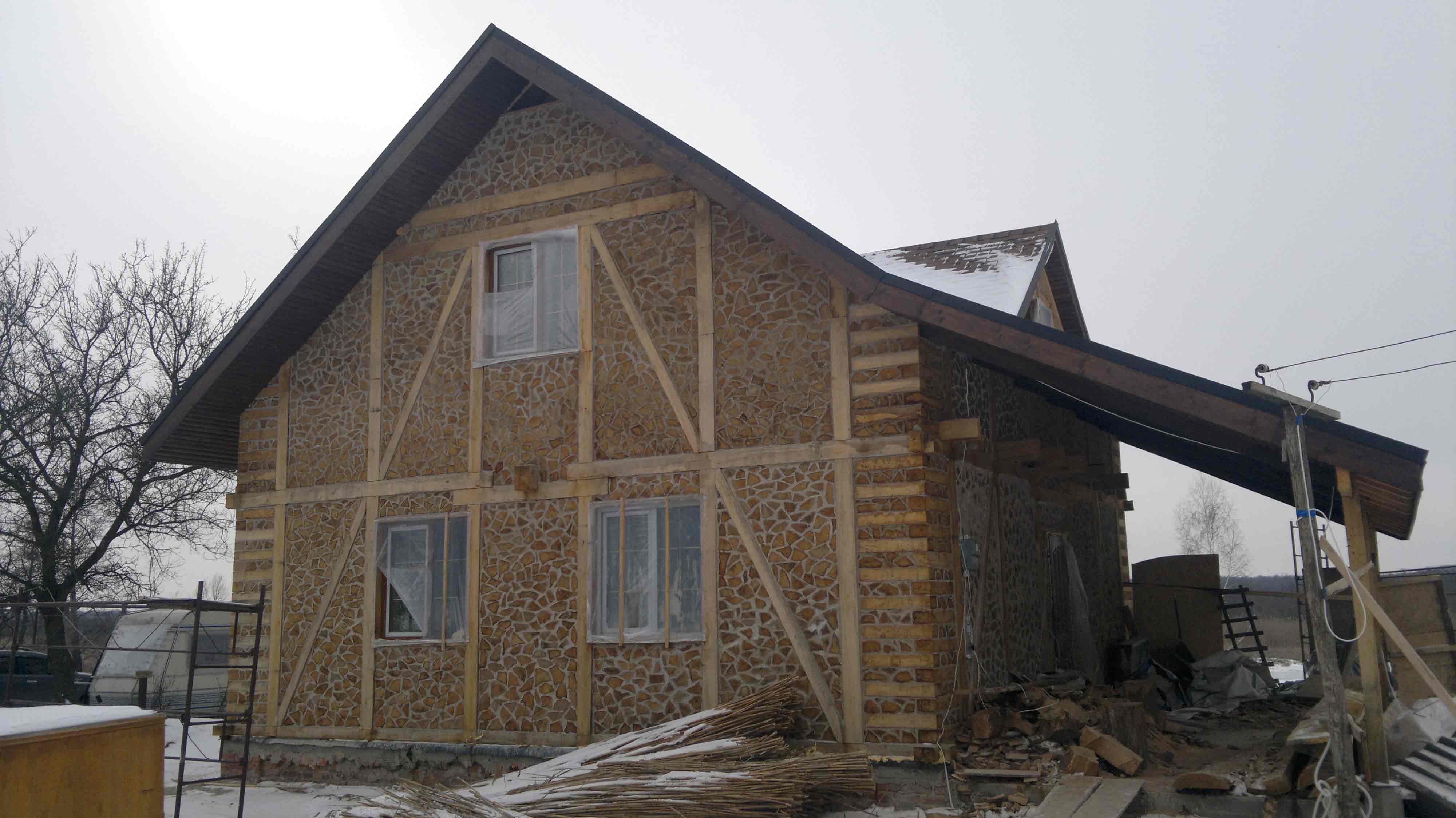

Будинок збудований у 1933 р., перебуває у відмінному стані. Виконуємо будівництво по такій технології. Кому цікаво - пишіть в ЛС

Дом чёткий! Супер. А из какого дерева?
Дуб.Так получилось,что сосны-сухостоя не подвернулось,а дуб был в наличии.Впрочем,при возможности выбора каркас я все равно делал бы из дуба.Стена двухслойная с засыпкой опилками.
