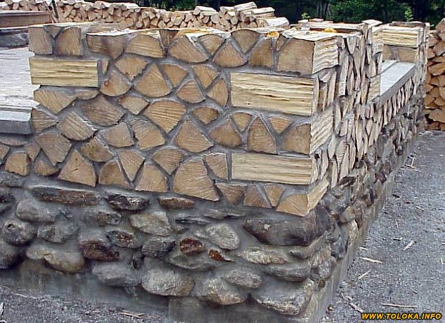

Строительство из дров, соединенных глиной/раствором/саманом (глиночурка). Красиво!!!

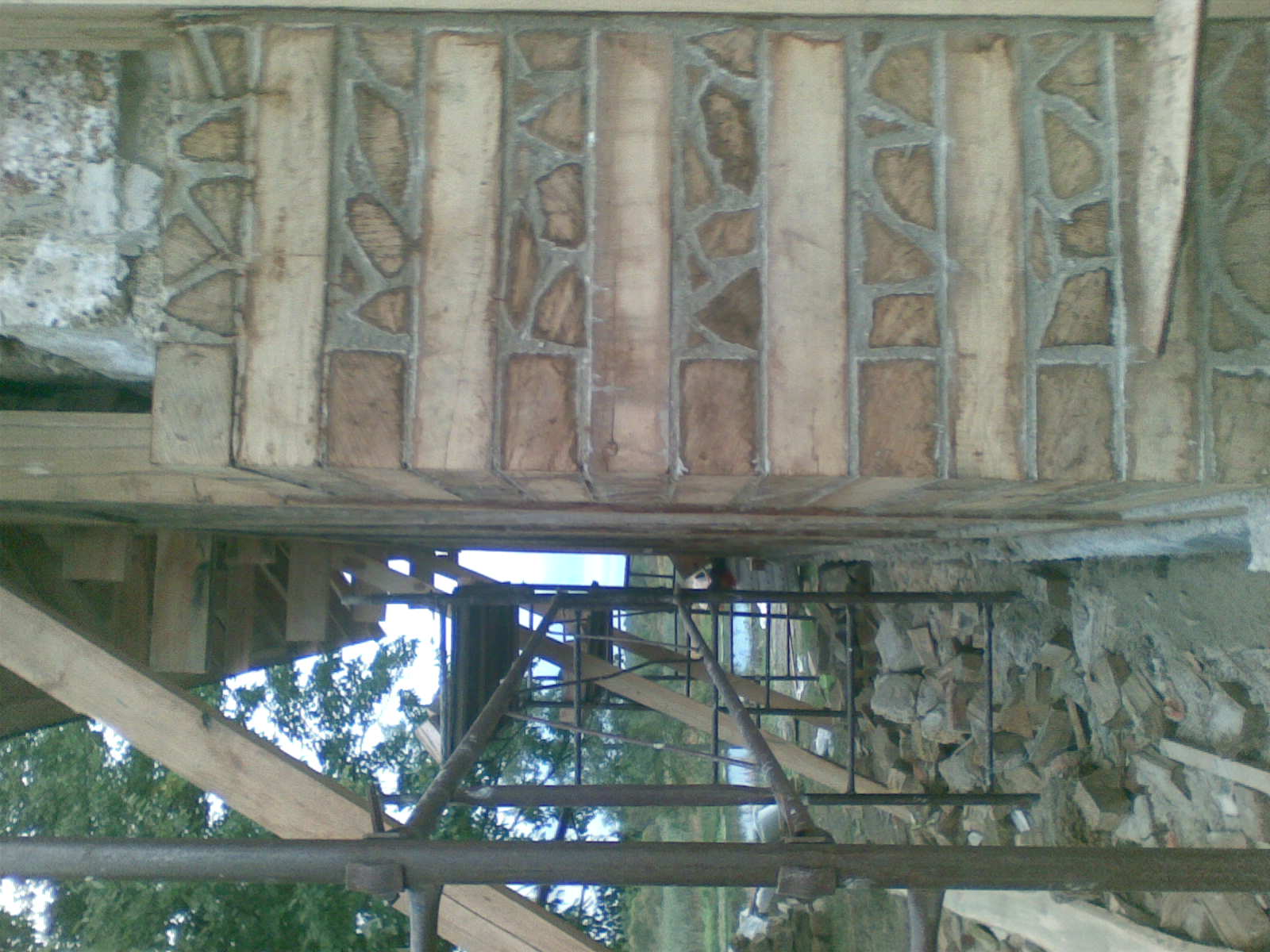

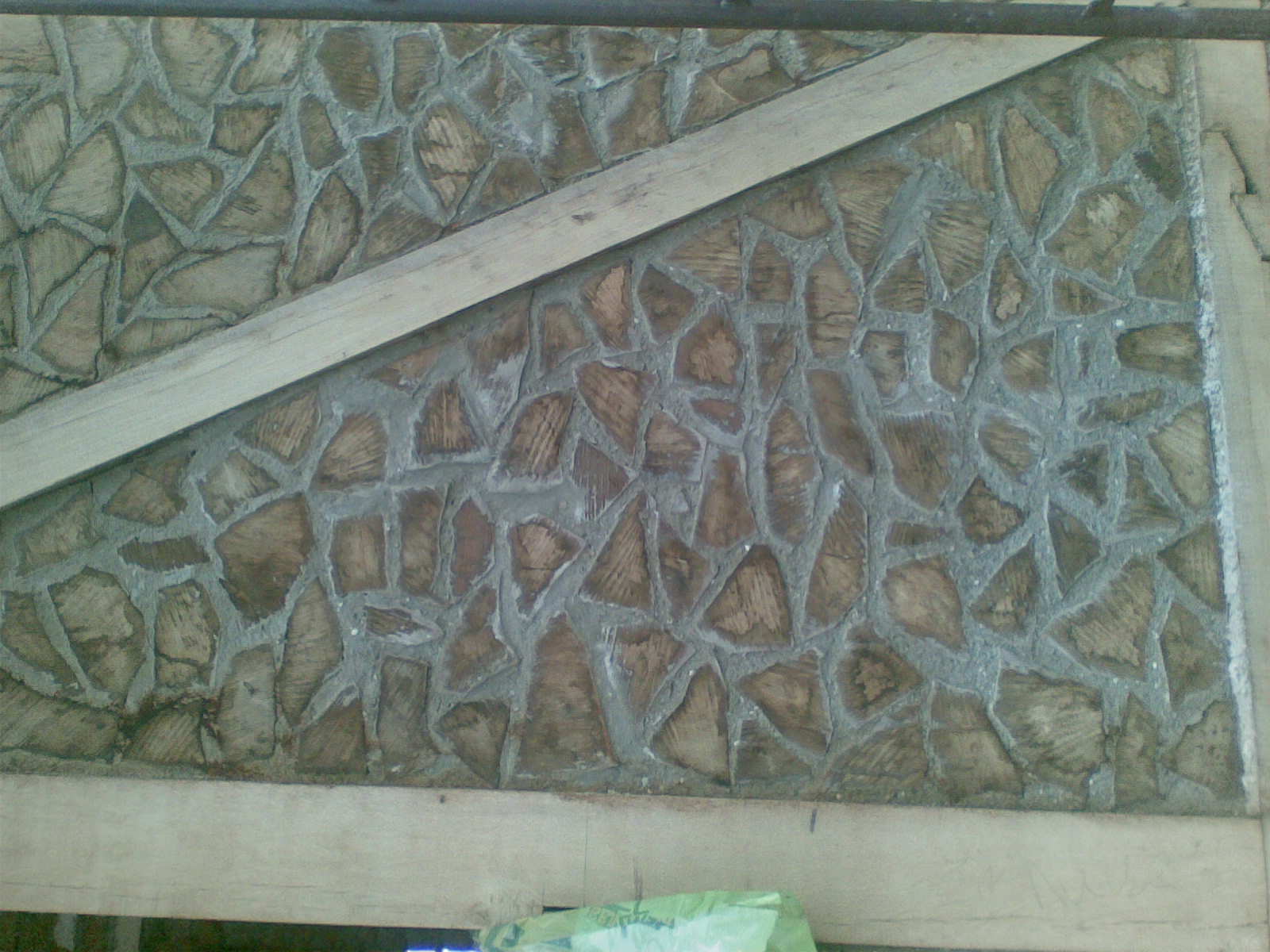

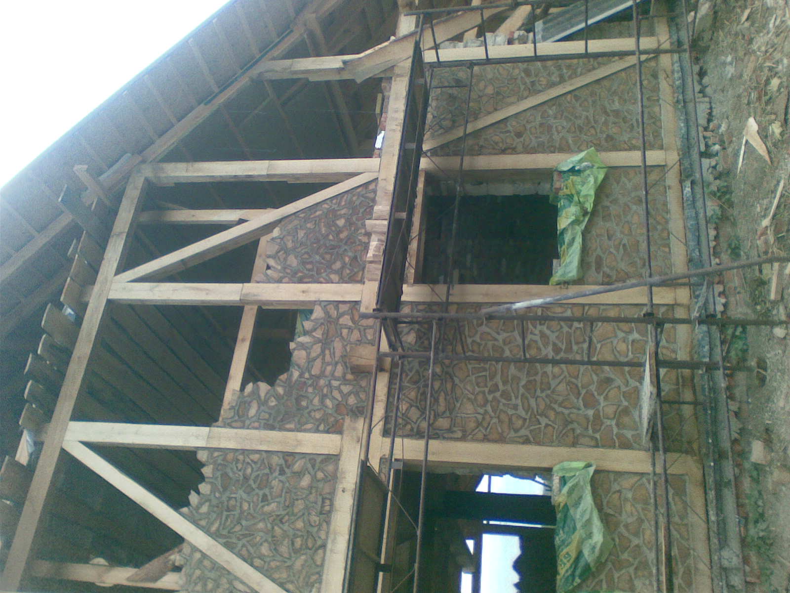

Ну,в излишней смелости меня еще никто не упрекал:) Вот в дефиците здравого смысла-это да,было:D Как говорится,что выросло-то выросло.В свое оправдание скажу-есть опыт реализации нескольких идей,считавшихся как минимум нереальными(это я привел самую мягкую оценку) Авось и тут получится.Тем более,до меня это уже делалось.А что один человек сделал,другой завсегда поломать сможет:rolleyes:.Да и риск небольшой-один дом у меня уже есть.В крайнем случае,если стены начнут жить своей жизнью,сделаем фахверк,да и все дела. В стены пойдет дуб,поскольку сухой сосны не подвернулось.Без каркаса строить не рискнул,все же первая попытка.В общем,будем посмотреть.И вообще,сколько той жизни:)
  • 4 тижні потому...
На фото смотрится просто суперски!
В реале еще лучше:beer:. Если еще и не рассыпется-совсем хорошо будет,однако.:Yahoo!:
Если не секрет, какой состав раствора используется?
Да никаких секретов:за основу взяли классический рецепт из Википедии,т.е. опилки+песок+известь+цемент,но с пропорциями пришлось поиграться,так как требования к раствору меняются в зависимости от типа древесины,степени влажности и погодных условий.В общем,научный тык-наше все!Подбирали так,чтобы раствор был достаточно прочным и в тоже время при схватывании не давал трещин.Вроде как получилось(три раза тьфу через левое плечо:D)

Мне кажется было бы целесообразно по средине каждой чурки пилой делать надрезы для уменьшения площади передачи тепла.
Преимущества:
1. Красиво, экстравагантно
2. Экологически чисто
Недостатки:
1. На стыке древесины и раствора - возможно образование трещин
2. Бревна вдоль волокон хорошо пропускают тепло - стена получается холодной.
3. Если не полностью снята кора с бревен - повышается риск того что стена начнет "жить". В коре много организмов, грибков и т.д.
4. Сам процес подготовки бревен и их укладки достаточно трудоемкий (ну если вы хотите чтобы стена выглядела изящно как на фото)
5. Со временем бревнышки высыхают и трескаются - появляются дополнительные щели
Вывод:

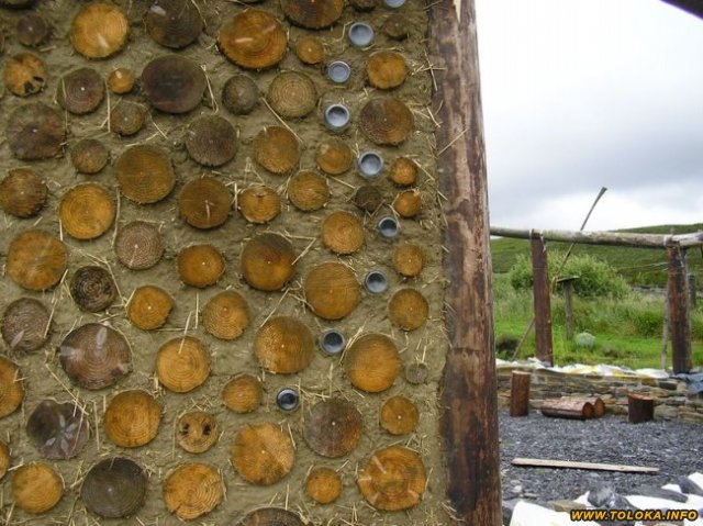

Технология идеальная для устройства внутренних стен, а также для строительства беседок, летних построек. Если такую стену декорировать бутылками и правильным освещением - ей цены не будет. Но в качестве - внешней стены - такую технологию лучше не использовать.
П.С. хочу оставить ссылку на украинский сайт по экостроительству, но рука не подымаються (модераторы ещё за рекламу примут). У нас семинар, кстате, по подобным технологиям запланирован на 6-е ноября. Кому интересно - пишите в личку.

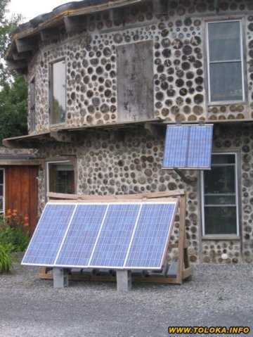

Посмотрите, какая красота получается. И, по идее, должно быть намного бюджетнее, чем срубы. Технология тоже особой сложностью не отличается.
Так строят не только дома, но и заборы, беседки, сараи...

Красиво, но непрактично: большой объём придётся заполнять глиной, в результете усадок вокруг чурок будут образовываться сквозные щели.
Кста, думаю, что по этой технологии, только с цементом, можно и бардюры поделать вокруг ступенек и клумб, стеночку, закрывающую от взгляда гостей, рабочую территорию...
Хана тому цементному раствору. Зиму не переживёт точно. В оригинале — глина. Оно хоть ремонтопригодно получается, в отличие от цемента.

Я,конечно,извиняюсь:),но почему на всех фото,которые Вы выставили,стенки все наружные(они же внутренние:D)? Неужели строители таких домов не знают о том,что на наружные стены нельзя применять такую технологию?Да,а у Вас есть отрицательный опыт подобного строительства? Я как-то даже запереживал,ей-богу:( Потом сходил к своей хижинке-стоит вроде...:rolleyes:
