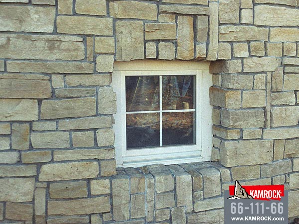

А стыки? Углы внутренние и наружные, откосы, примыкания к другим материалам?
а посмотрите здесь (ссылка устарела)
Спасибо. Только от пластика не в восторге.

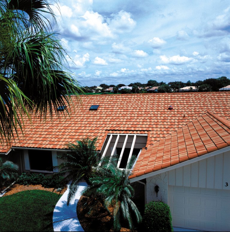

С черепицей поаккуратней...
У меня три человека потом меняли черепицу...
Будте внимательны в выборе материала, а особенно со специалистами и технологией...

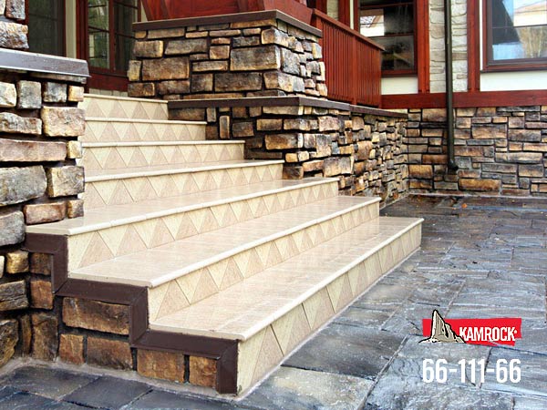

три материала - камень, штукатурка, дерево. Керамика на крыше и террасах, крыльце, ступенях.

На одном -
черепицу закрепили гвоздями, а надо было каждую прикручивать медной проволокой... Кроме того, со временем появилось седло, просела от нагрузки. Но и это не так страшно... идешь под домом - слышишь скрежет - на гвоздях лопается - и летит вниз с 6-7 метров...
На втором доме - сложная крыша - протекает на углах, потом затекает на стену, зимой посыпался кирпич... Тоже заменили на битумную...
На 3 проблемы первого и второго...
Внимательно сами выбирайте материал, изучите технологию сами и контролируйте рабочих. На всех 3 - проблемы из за рук и несоблюдения технологии.

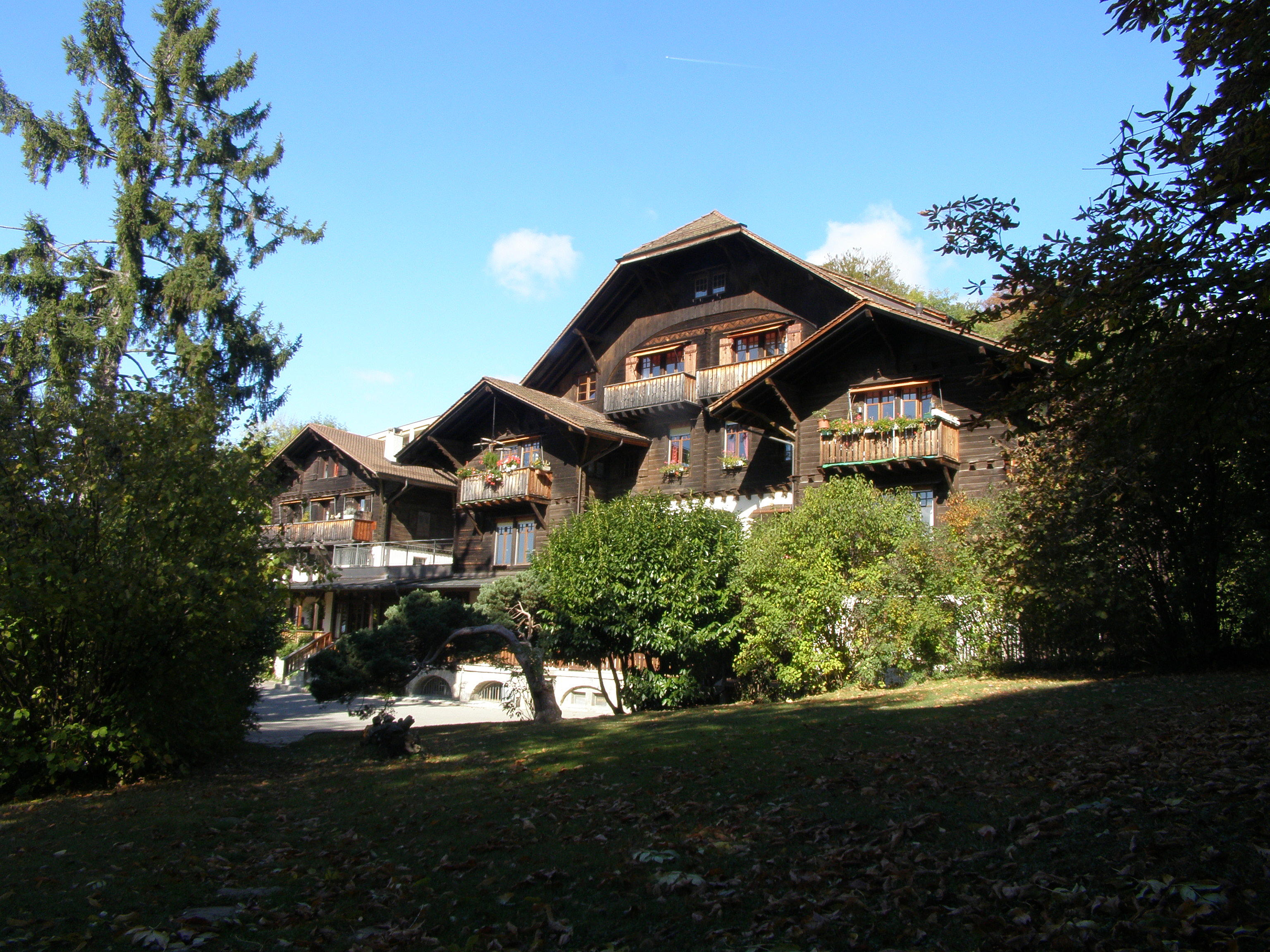

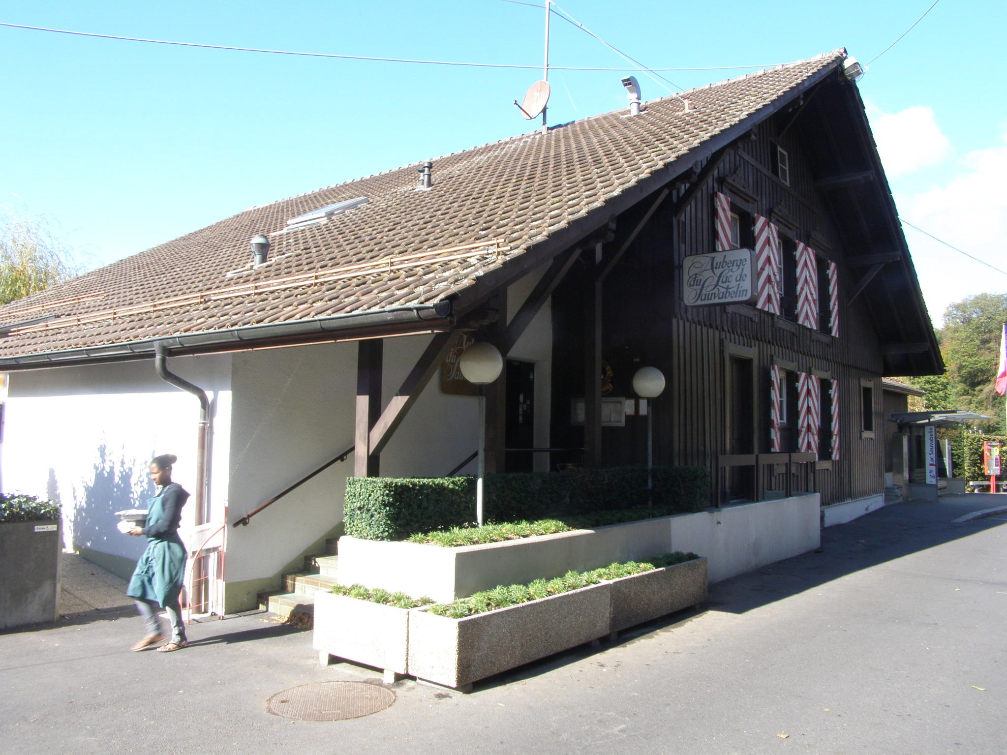

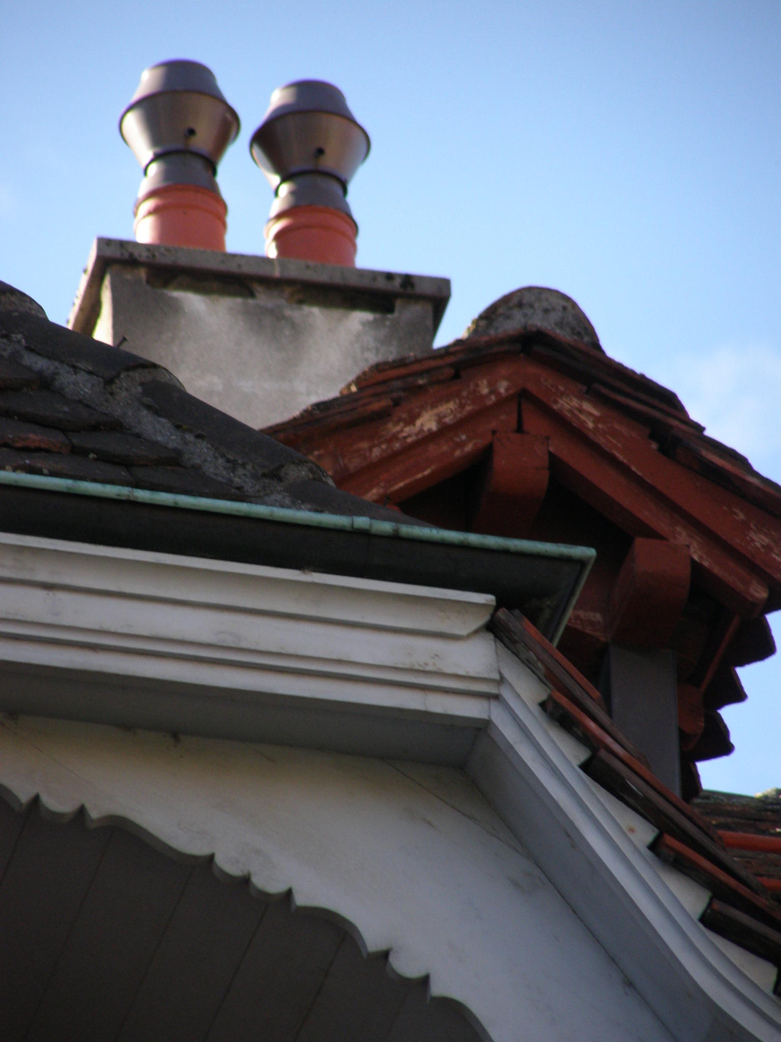

ну сразу все подходящее не найду, может только с последней поездки - натуральные швейцарские.
ну у меня то керамика лежит, полет нормальный (а снег в этом году необычный)
И я о том же - руки, которые делали...

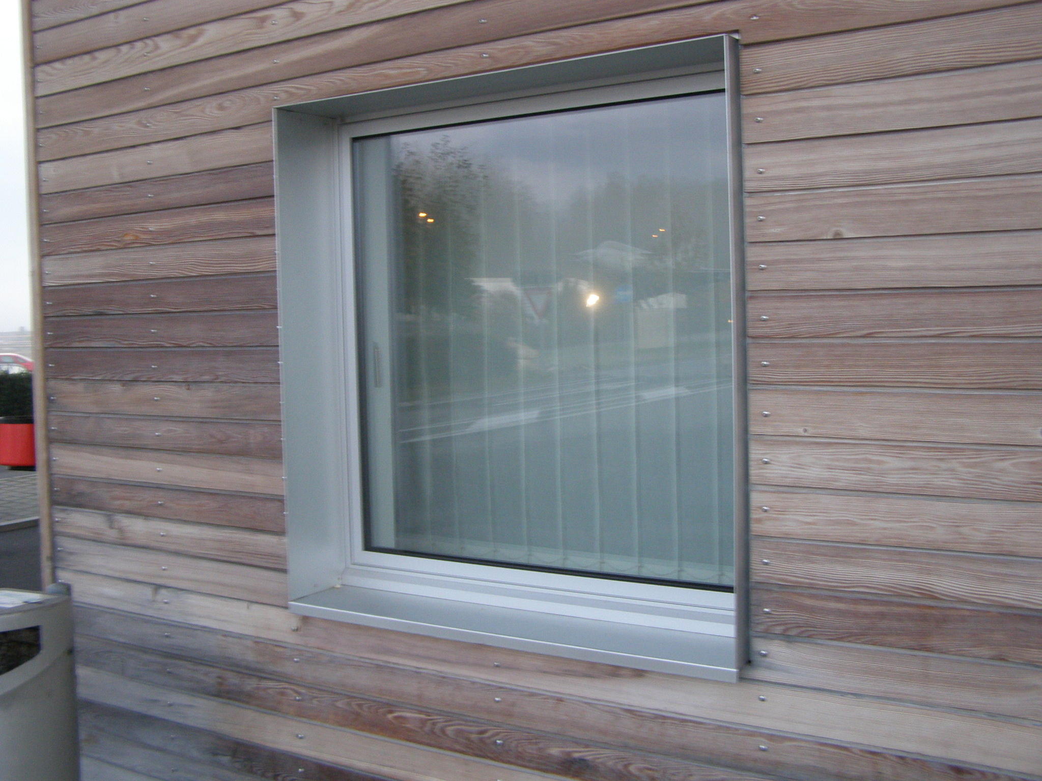

Насколько практично и долговечно использование дерева в отделке дома со стороны улицы??? ( перила, подшивка кровли)
Самая большая проблема для любого дерева - серый цвет приобретаемый со временем от воздействия ультрафиолета. Меры защиты: темный, лучше полупрозрачный лак, размещение этих элементов в постоянной тени. Оба метода не 100%. Но серый цвет ни как не отражается на прочности - это плюс.
Дерево на улице - красиво.
Но не существует лаков, которые защищают дерево долгое время.
LeoStar прав, только с цветом - нет.
Есть зависимость долговечности покрытия от цвета лака или краски.
Лучше всего стоит светло-коричневый...
Далее - от породы и качества древесины, распила и обработки, текстуры и геометрии...
Это долго писать - но вкратце: должна быть хорошо строганная и шлифованная, без дефектов и сучков, годичные кольца надо распологать так, чтоб вода по ним уходила наружу дерева, а не во внутрь, все углы на дереве должны иметь радиус минимум 3 мм, соответствующее соотношение: ширина/толщина...

Увидите сами. Сложно сказать. Все зависит еще и от геометрического расположения элементов. Горизонтальные детали прийдут в негодность значительно быстрее вертикально расположенных в оодном и том же месте...
