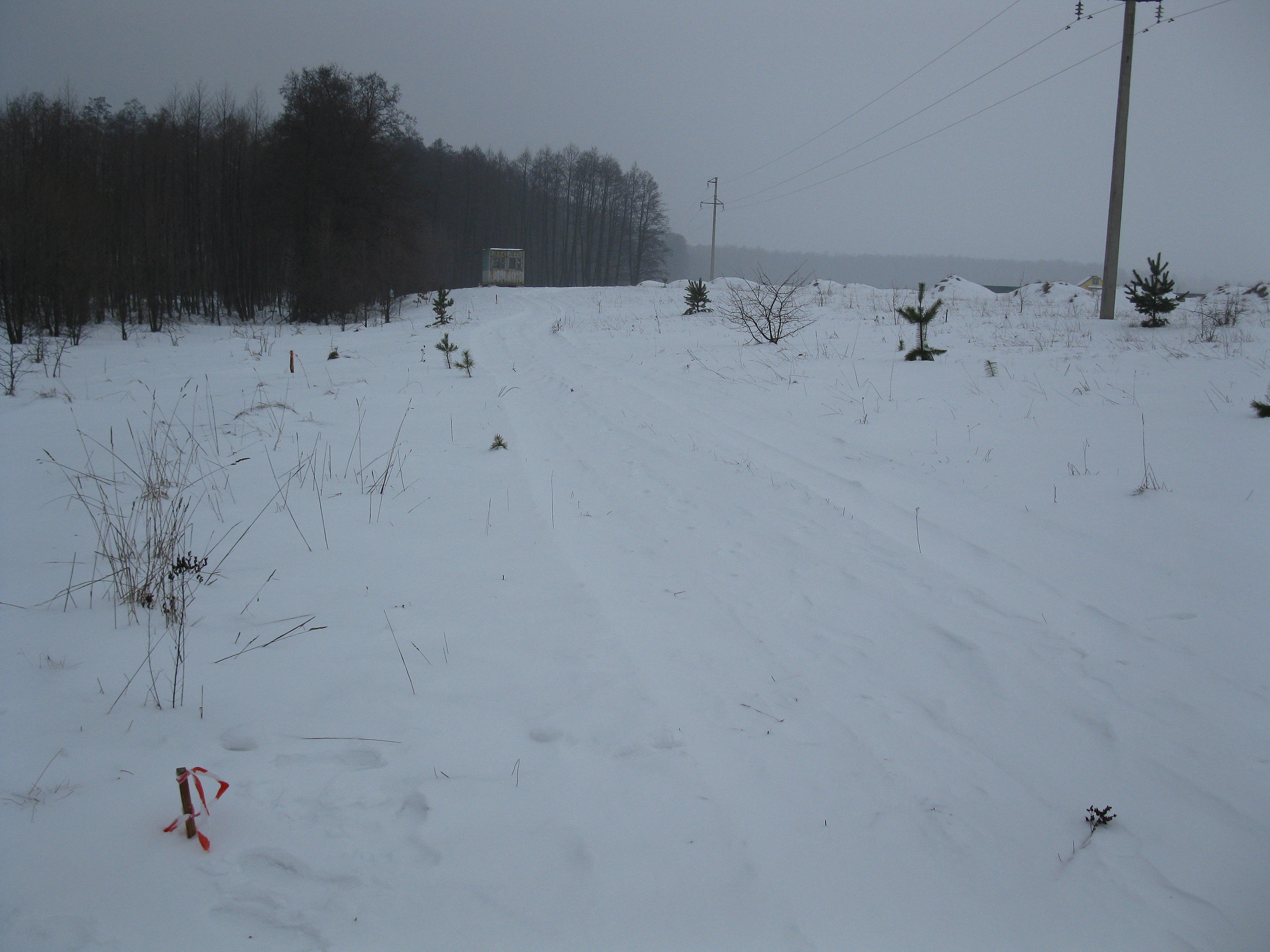

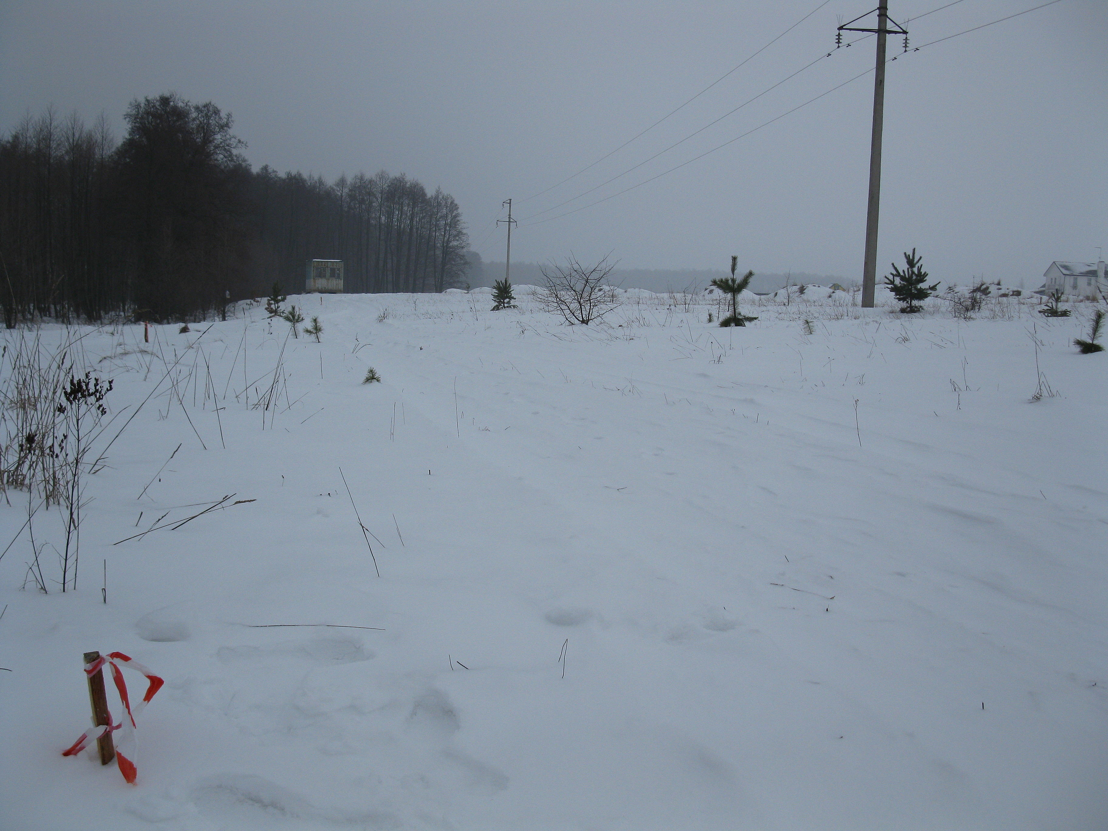

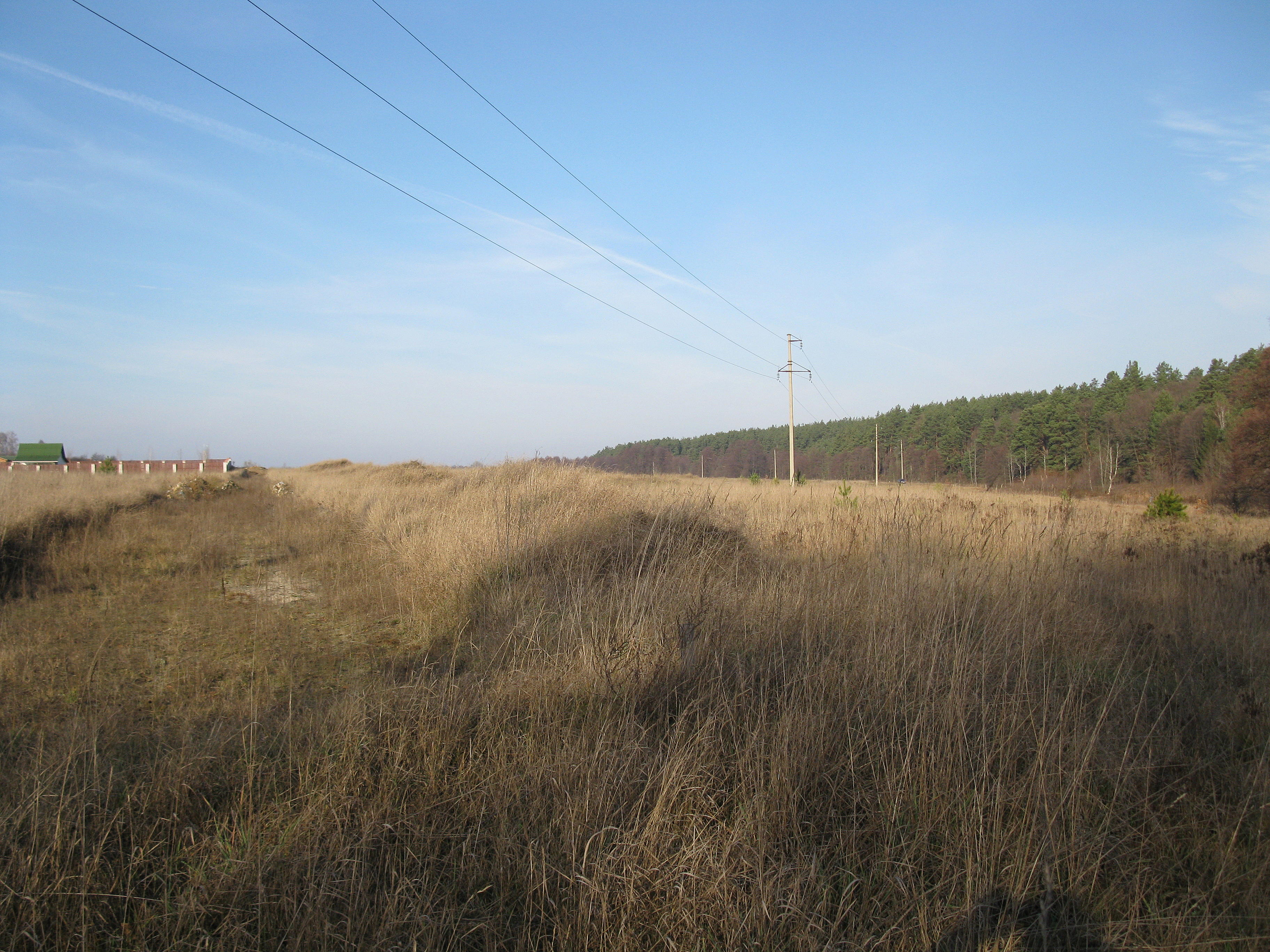

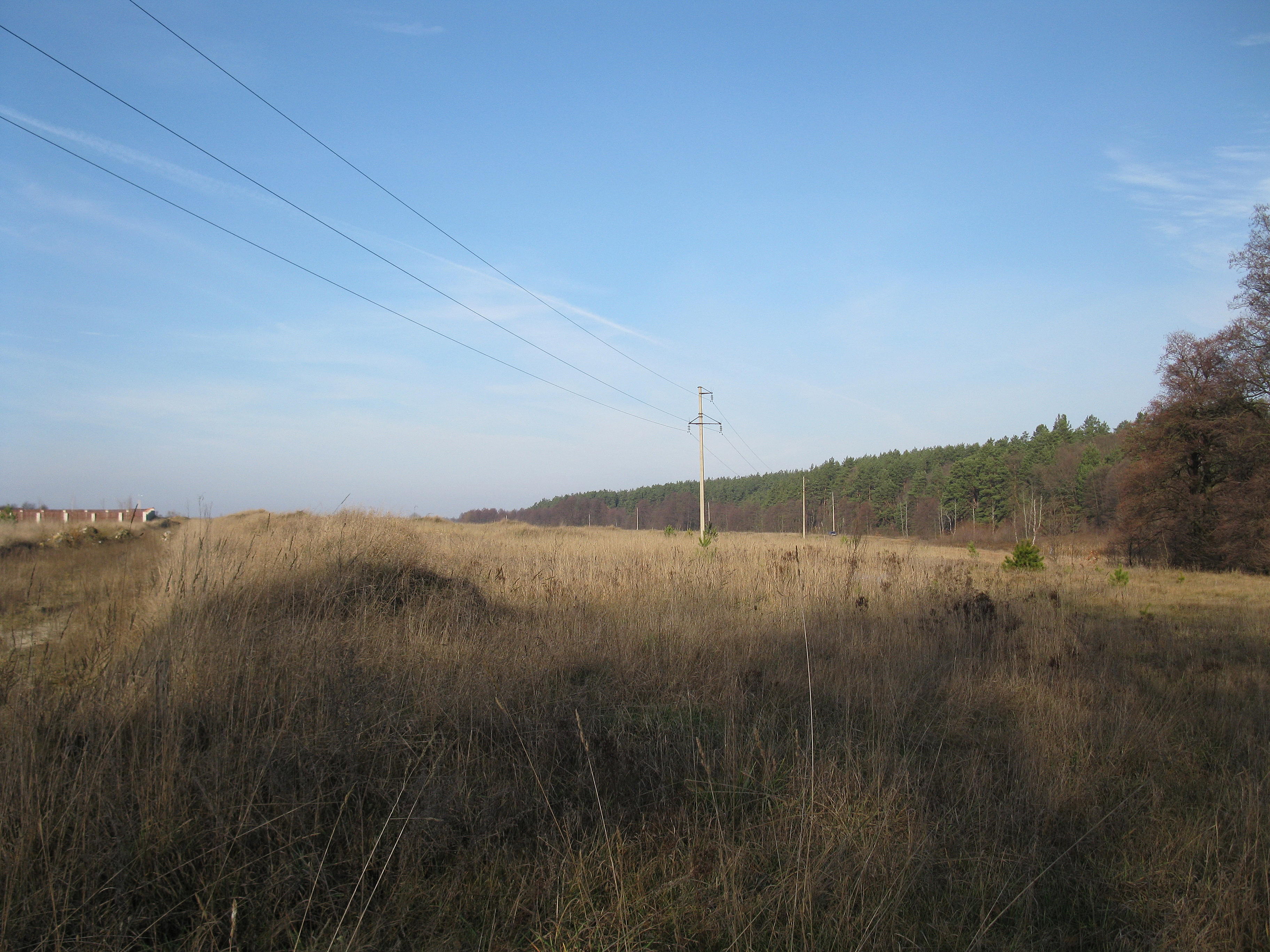

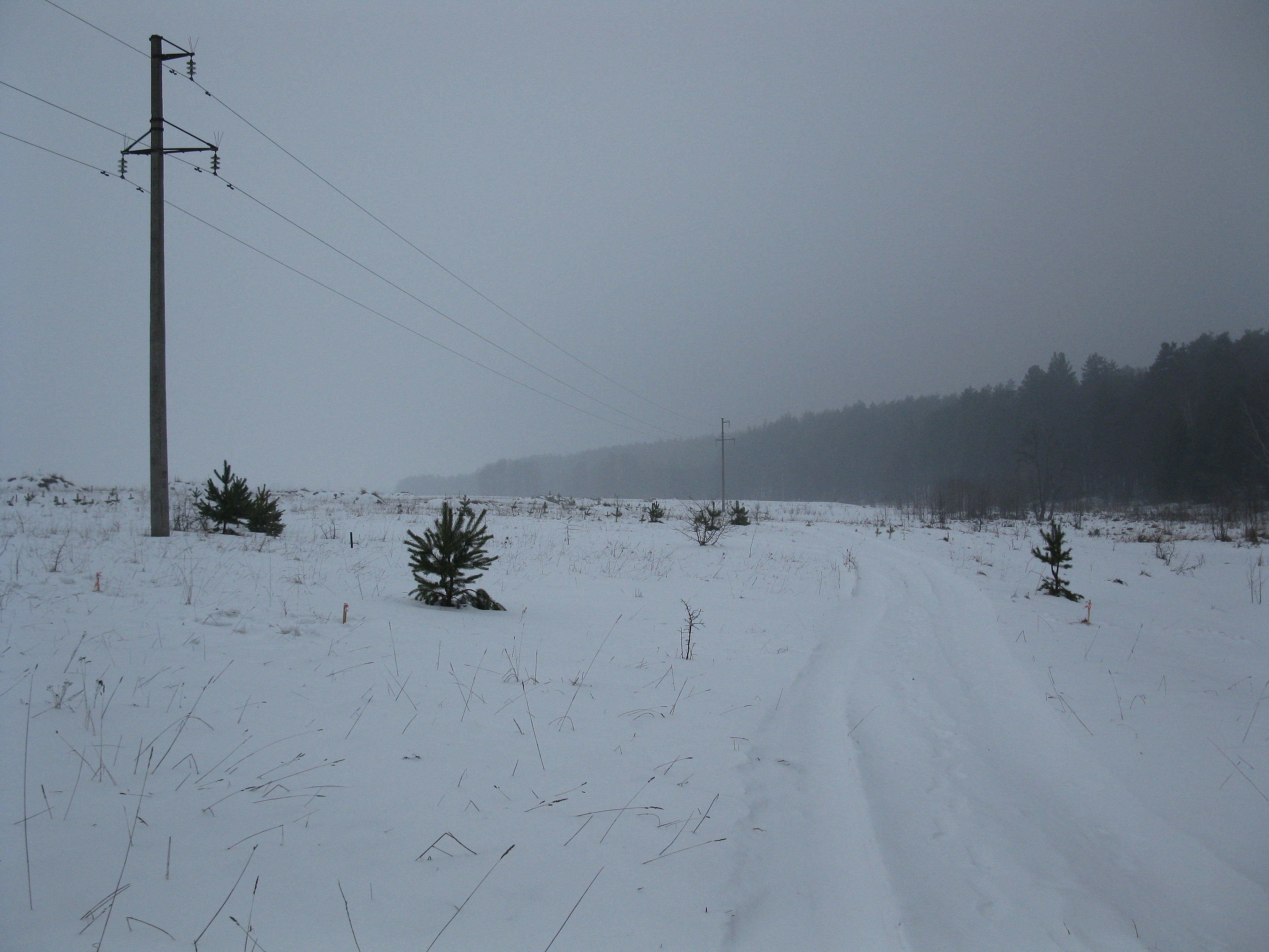

Через участок проходит ЛЭП 10ка.
Когда покупали, участки еще небыли вынесены в натуру, а когда вынесли, получилось что ЛЭП проходит как минимум через 5 участков. Хозяин готов вернуть деньги или поменять на другие. НО, уж место очень хорошее, и хочется решить этот вопрос другим путем, т.е. перенести линию.
Хозяин пытается решить этот вопрос. Изготовление документации и перенос 2-3 столбов, назвали суму 21 000 у.е.
Макаровский р-н.
Если у кого есть какие варианты помогите!!!

не все так просто. Возможно это и будет цена за работу, но до этого еще очень далеко и дорого.
Лэпы в землю не дадут запрятать, а так вам нужно выбивать землеотводы под новые опоры, либо добазариваться с собственниками земли на чьей территории пройдут новые столбы. Без этого вам даже ТУ на изменение трассы не выдадут.
Опыта особого нет, но могу себе представить, что только согласования и разрешения выльются не менее чем 20-30 кило зелени.

Забросьте в личку подробные данные: населенный пункт (хорошо бы топосъемку - она все равно для выноса понадобится); сколько участков "задето" (вынести только с некоторых, ИМХО, будет затруднительно; скорее позволят всю улицу/переулок сместить); кто собственник линии (это обязательно); подключена ли она.
Как правило, если линия подключена и нет возможности ее безболезненно выключить - суммы получаются очень большие.

Вынос будет производится в сторону леса, земли общего пользования.
Эти столбы стоят на наших участках и под них земля не выделена, и разрешение на установку им никто не давал (или участки получались когда линия уже стояла)
Можно пойти и путем поиска собственника столбов/линии. Далее поднять документацию - в частности, посмотреть вынос трассы + согласие землевладельцев на такое направление трассы.

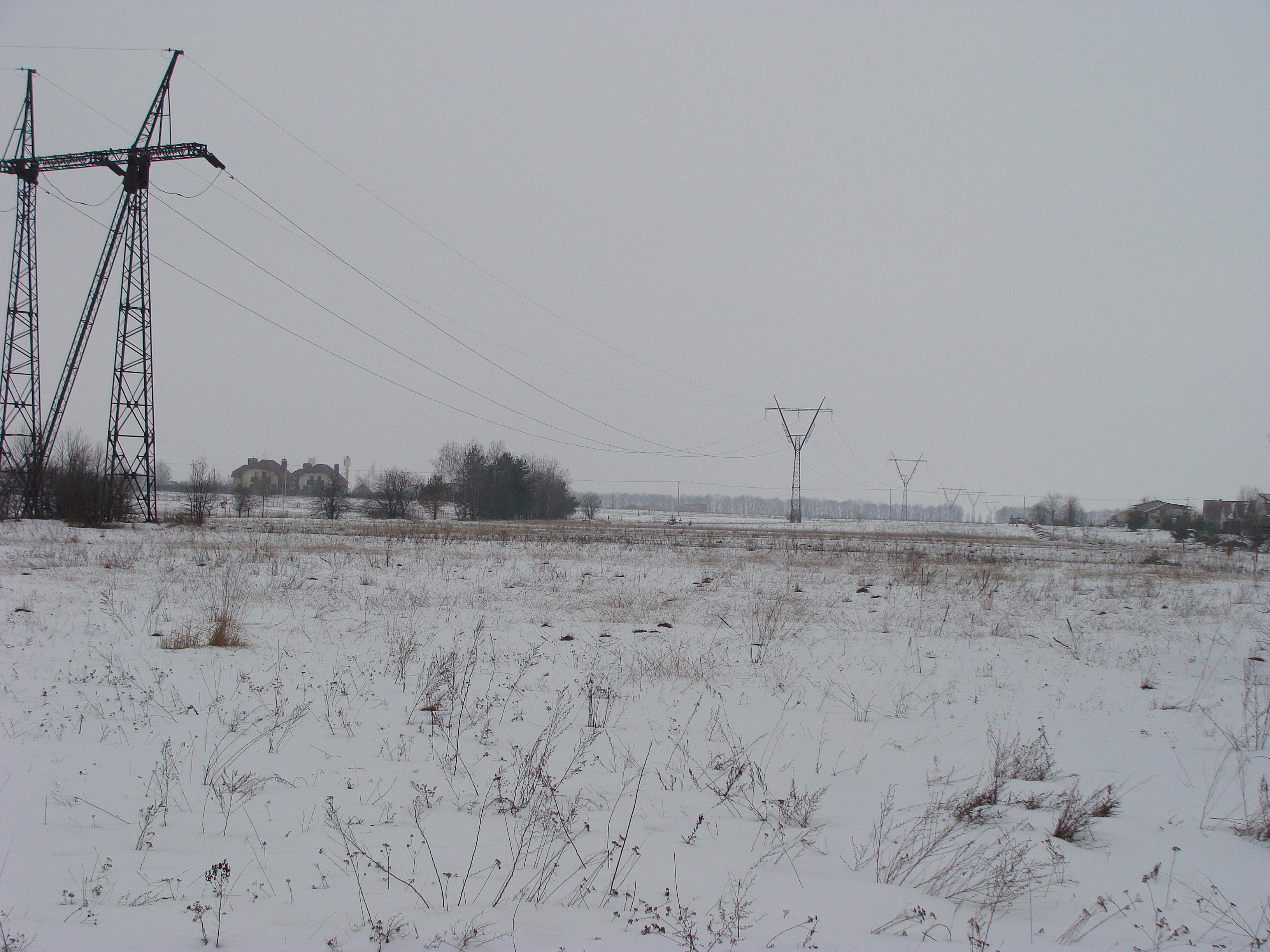

Помогите разобраться, та же ситуация с ЛЭП, в 50 м от участка стоит ЛЭП, хозяин говорит 110кВт, и типа что санитарная зона 20м, но я так понимаю что санитарная зона, это не зона влияния на человека а обслуживание вышки????? Участок в макаровском районе, очень классный хотим там построить дом для жилья, подскажите стоит связываться или нет???
20 м - это охранная зона, санитарной зоны для 110 кВ не предусмотрено.

Да в том то и дело что цена то обычная, просто место из всего что предлагают самое интересное - с другой стороны лес, смущает только эта вышка:(
