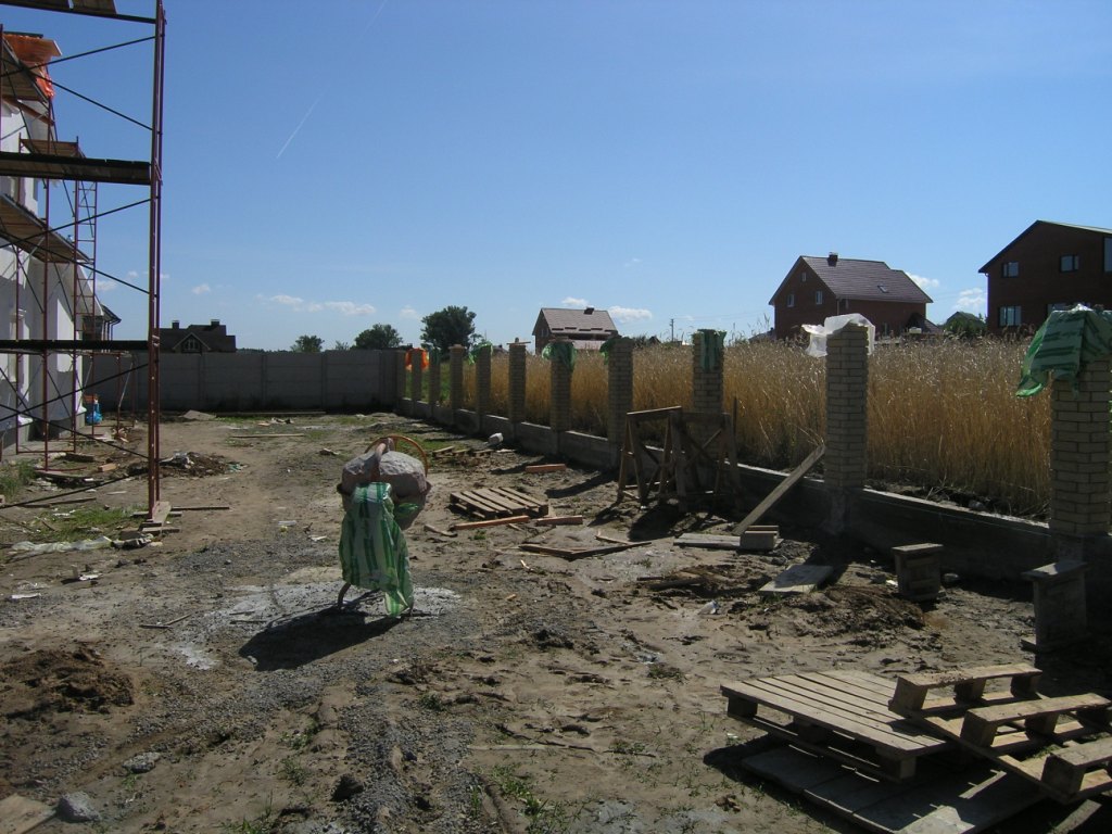

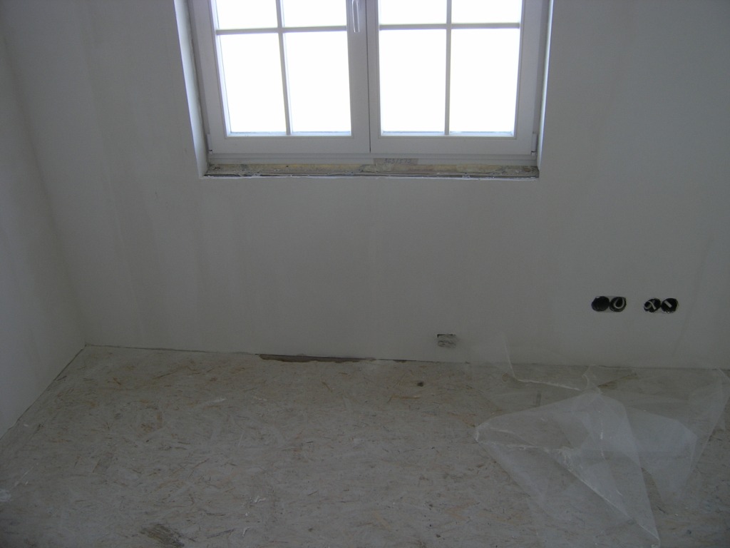

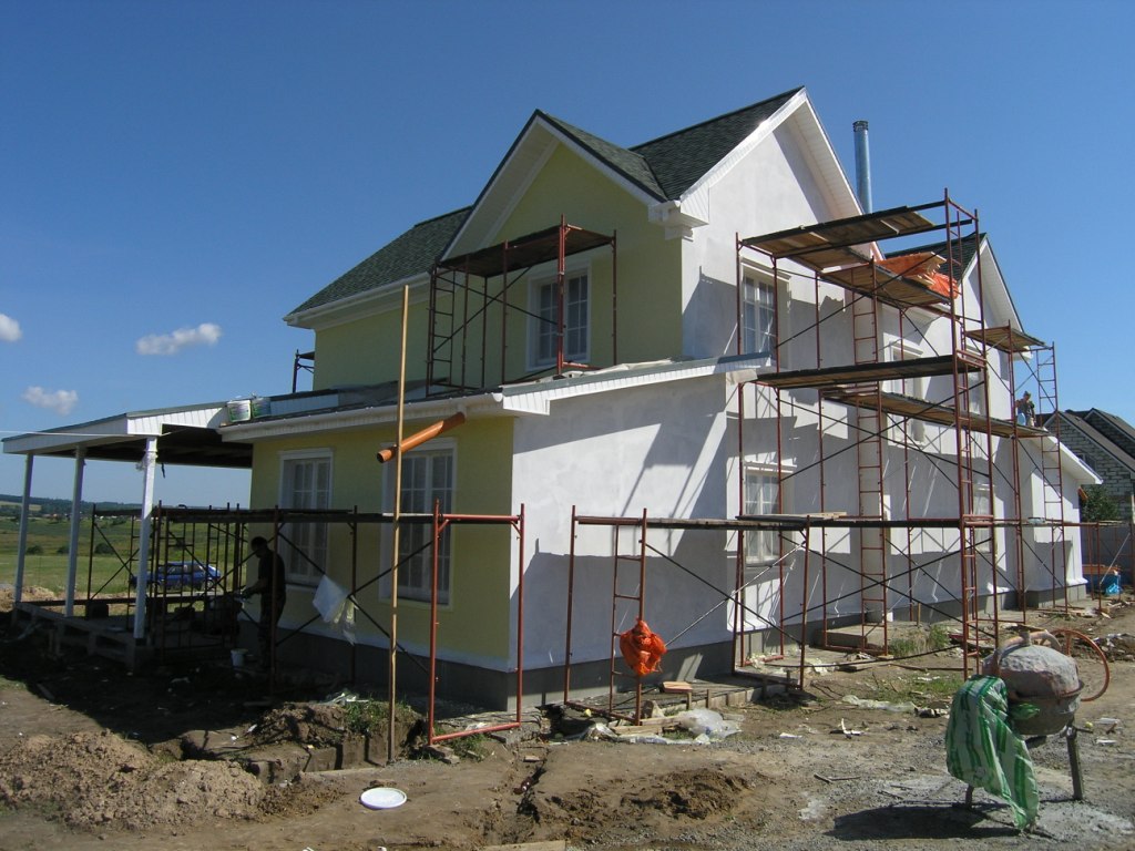

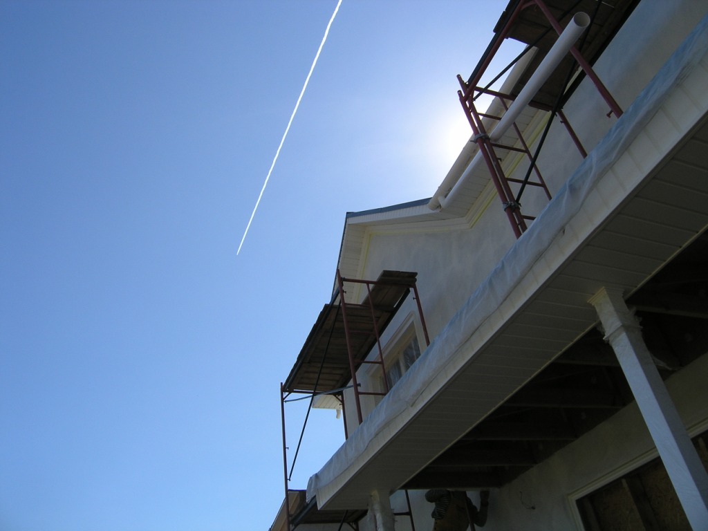

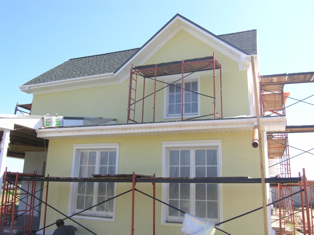

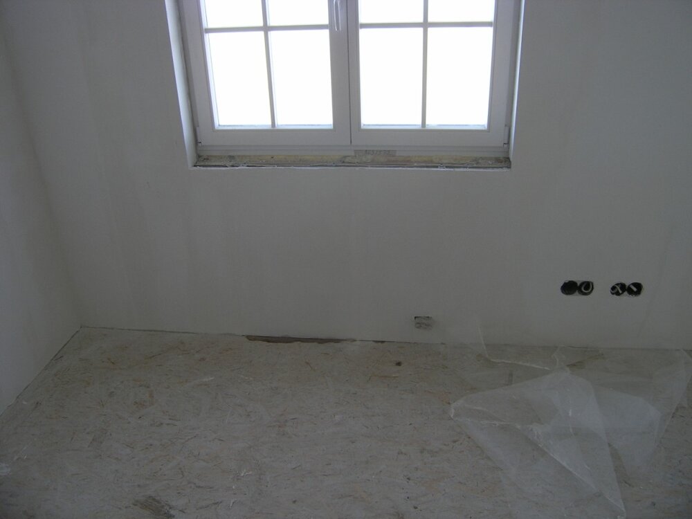

banker Опубліковано: 15 липня 2008 Автор Поділитись Опубліковано: 15 липня 2008 таким домик виделся уже в субботу. столбики забора. вода в комнате 2го єтажа - откудаво? есть версия из-за остутствия отливов на окнах либо на примікании кріши террасі к фасаду. самолет летит...а дом стоит. Посилання на коментар Поділитися на інших сайтах More sharing options...

Брумберг Опубліковано: 16 липня 2008 Поділитись Опубліковано: 16 липня 2008 А почему торцы сайдингом подшили? Помойму лучше было бы металлом все таки.......... Посилання на коментар Поділитися на інших сайтах More sharing options...

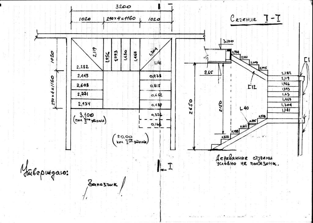

banker Опубліковано: 17 липня 2008 Автор Поділитись Опубліковано: 17 липня 2008 (змінено) Вікладіваю чертеж лестницы. планируется мет каркас обшивать деревом. мне не нравятся прямые углы, хотелось закруглением это оформить. и не могу определиться что лучше брать в материалы - уголок или прямоуг трубу. завезли материалы сегодня - получилось на 4.4 тыс грн. работа будет приблизительно столько же. варить будут по возможности на улице. прораб сказал что будет лично контролировать. а также привезеь пару огнетушителей - на всякий пожарный (тьфу-тьфу). Змінено 30 липня 2008 користувачем banker Посилання на коментар Поділитися на інших сайтах More sharing options...
banker Опубліковано: 17 липня 2008 Автор Поділитись Опубліковано: 17 липня 2008 А почему торцы сайдингом подшили? Помойму лучше было бы металлом все таки.......... лучше с какой точки зрения? дизайнерской? или конструкторской? Посилання на коментар Поділитися на інших сайтах More sharing options...
Брумберг Опубліковано: 17 липня 2008 Поділитись Опубліковано: 17 липня 2008 лучше с какой точки зрения? дизайнерской? или конструкторской? эстетической... Посилання на коментар Поділитися на інших сайтах More sharing options...
