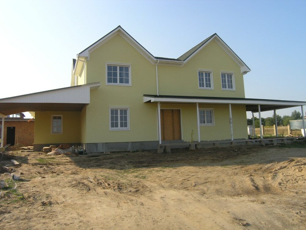

к приезду дорогих гостей озабочен дизайнерскими работами.
А именно: разравнивание участка, планировка газонов, выкладывание дорожек, отмостки, разбивка фруктового сада, обсутчройстсов детской площадки.
попутно решается вопрос облагораживания сарая, доделывания забора.

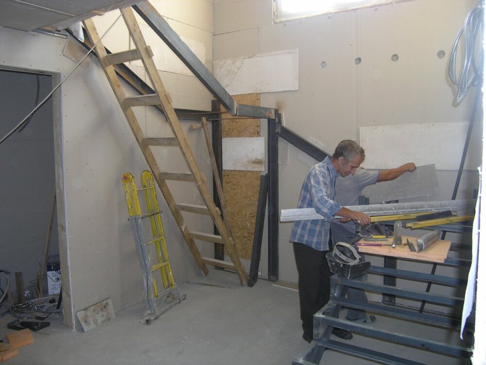

из внутр работ - начался процесс воздвижения лестницы, подходит к завершению этап шпатлевания стен. начинается этап укладывания плитки, установки сантехники, установки входных дверей.
и самый овтетственный момент - обустройство террасы, на которм и планируется "сведение" счетов :)

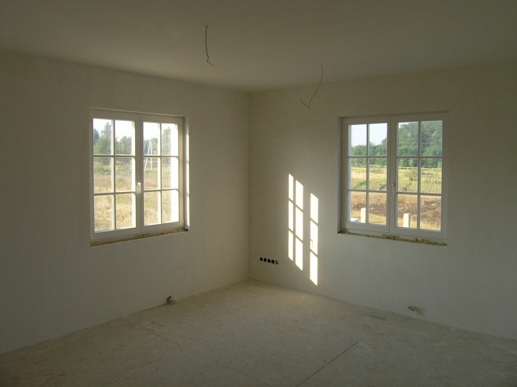

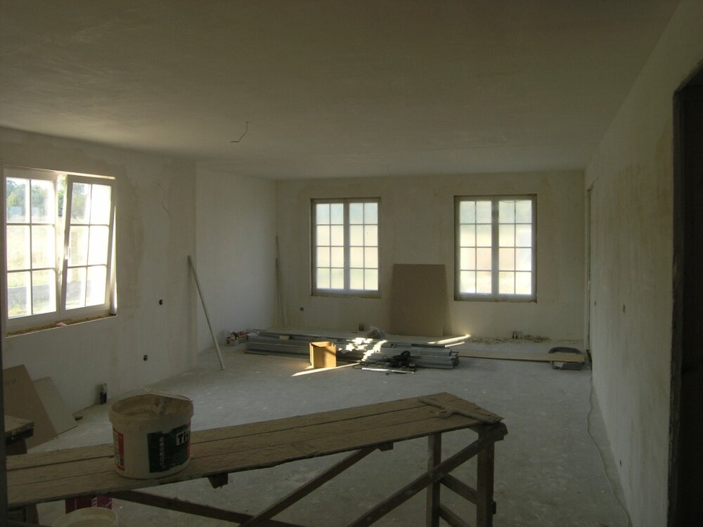

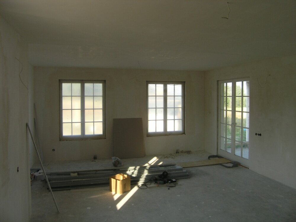

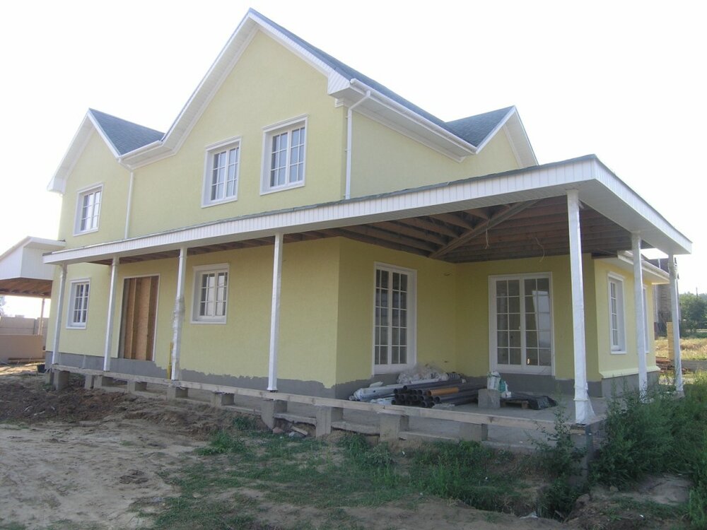

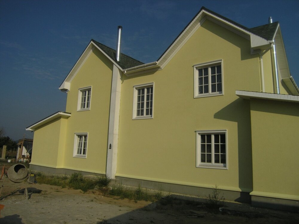

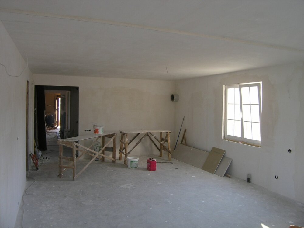

после длительного переріва выкладываю последние фото:
детская, гостинная , лестница ,
Змінено користувачем banker

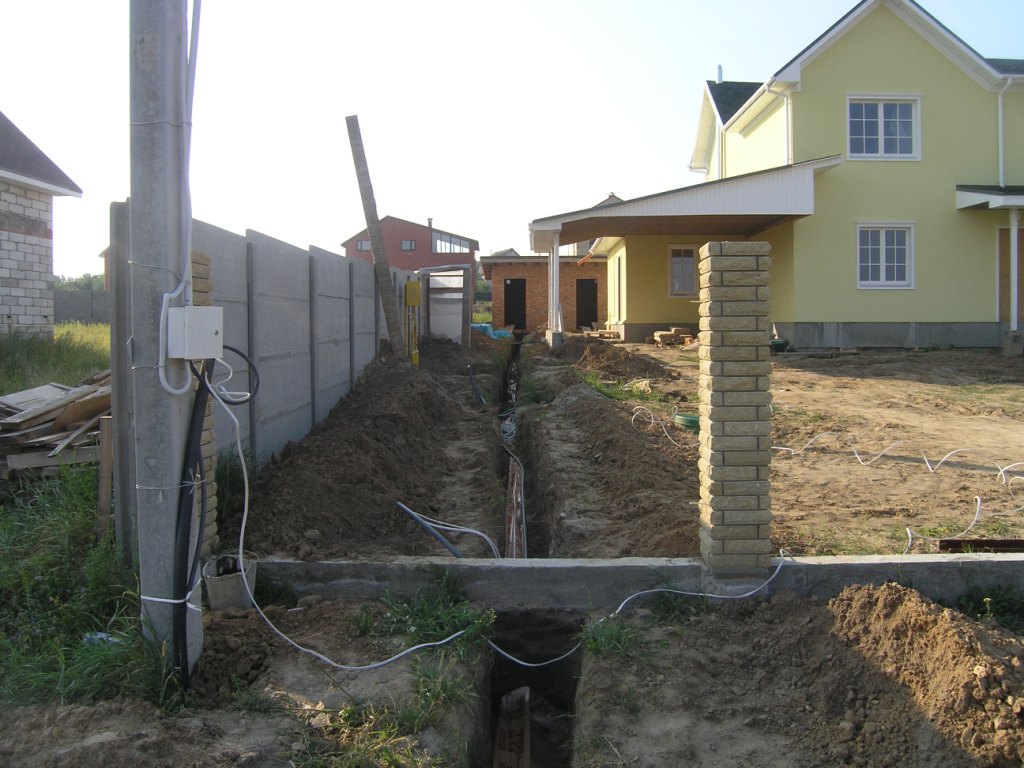

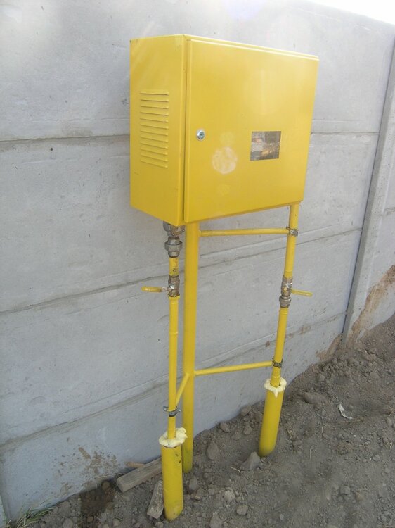

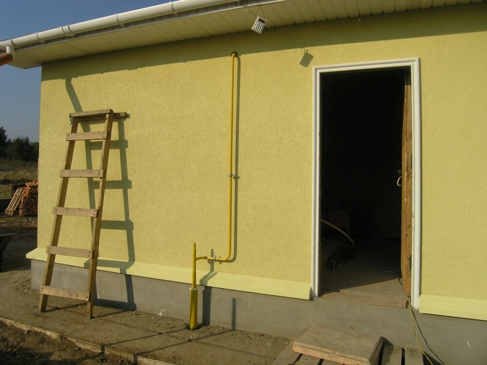

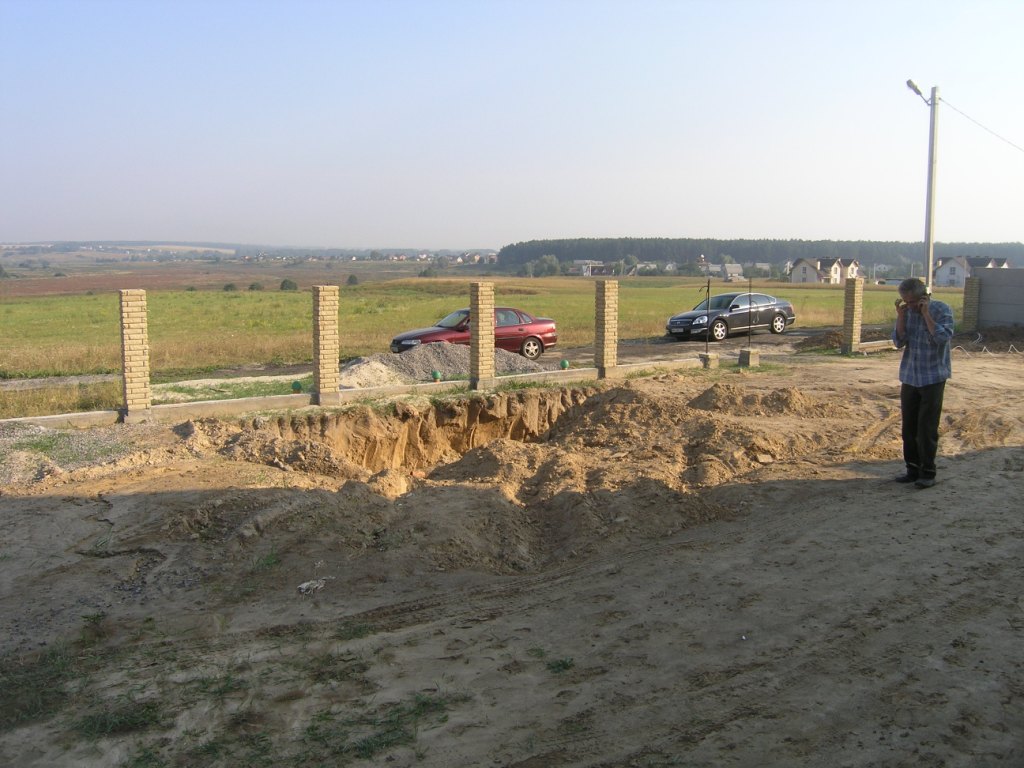

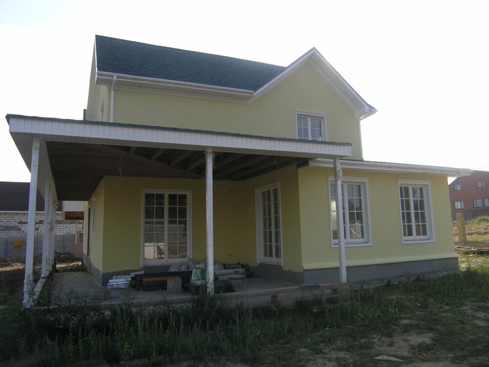

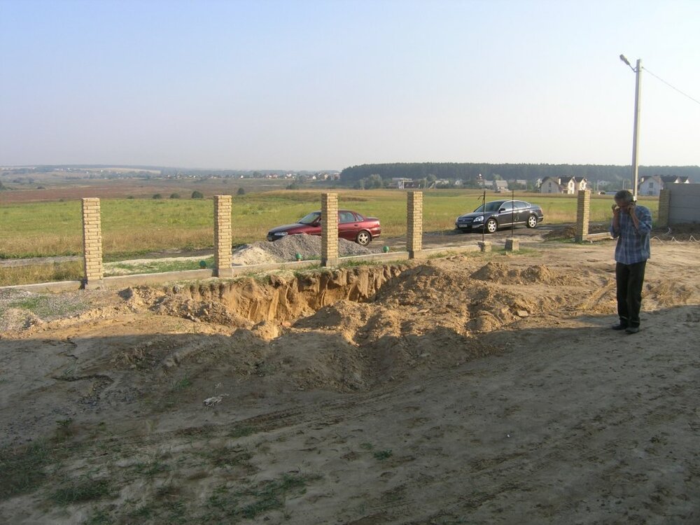

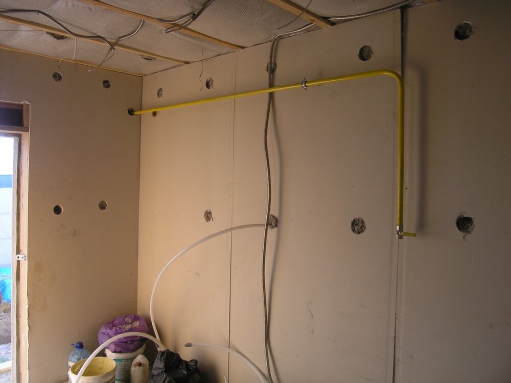

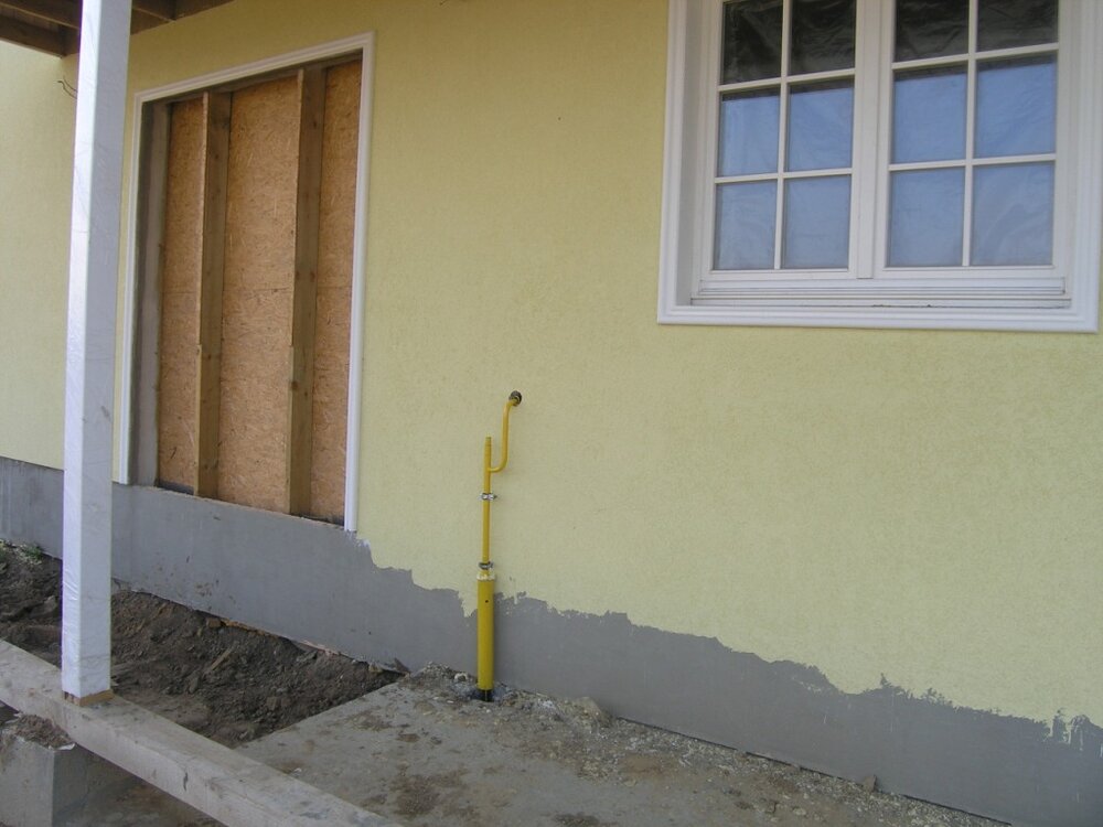

вид сзади, терраса, фронтальный, недозакопанный котлован с дренажем,ввод газ в дом на кухню
темновато - когда ночью и свет не горит :).

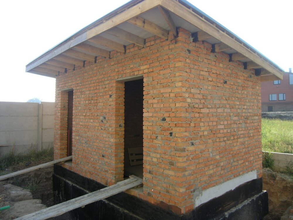

а сарай кирпичный - там типа одна чекция для дизельного генератора. решил не искушать судьбу. :)

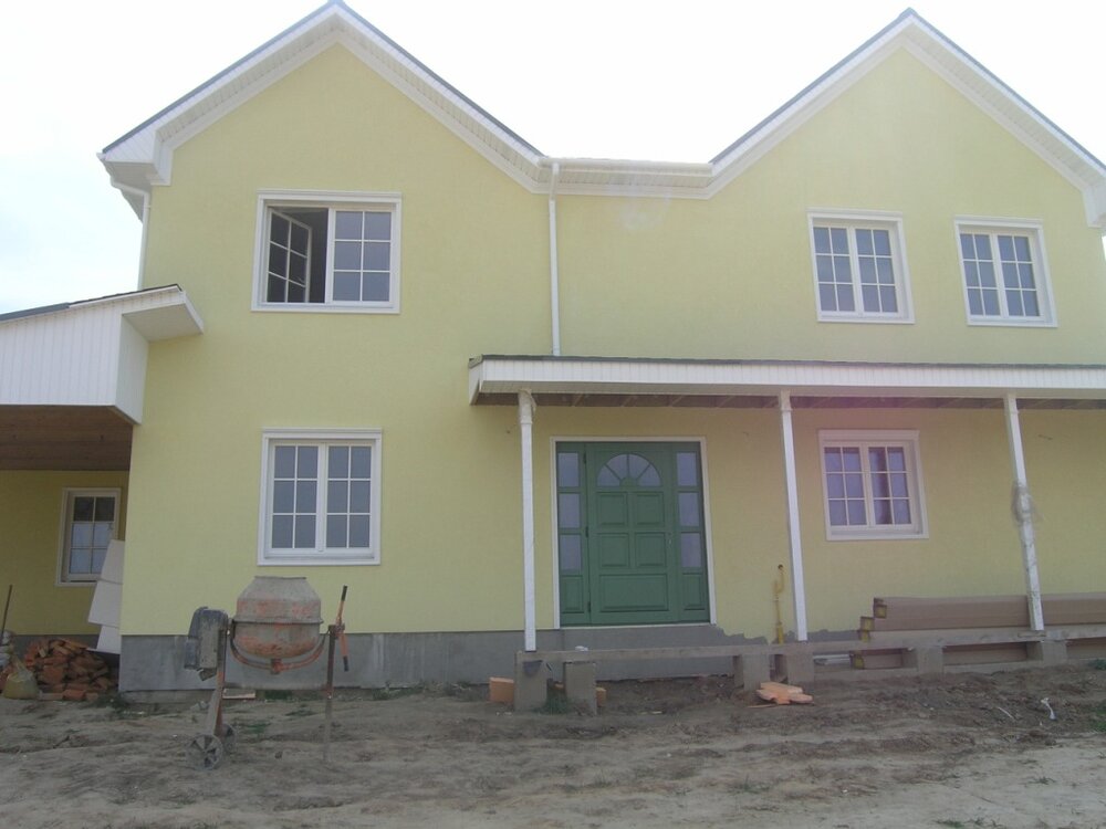

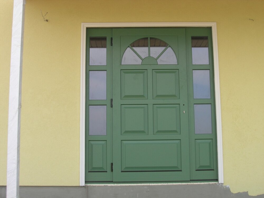

также могу похвастасться входными дверями.
