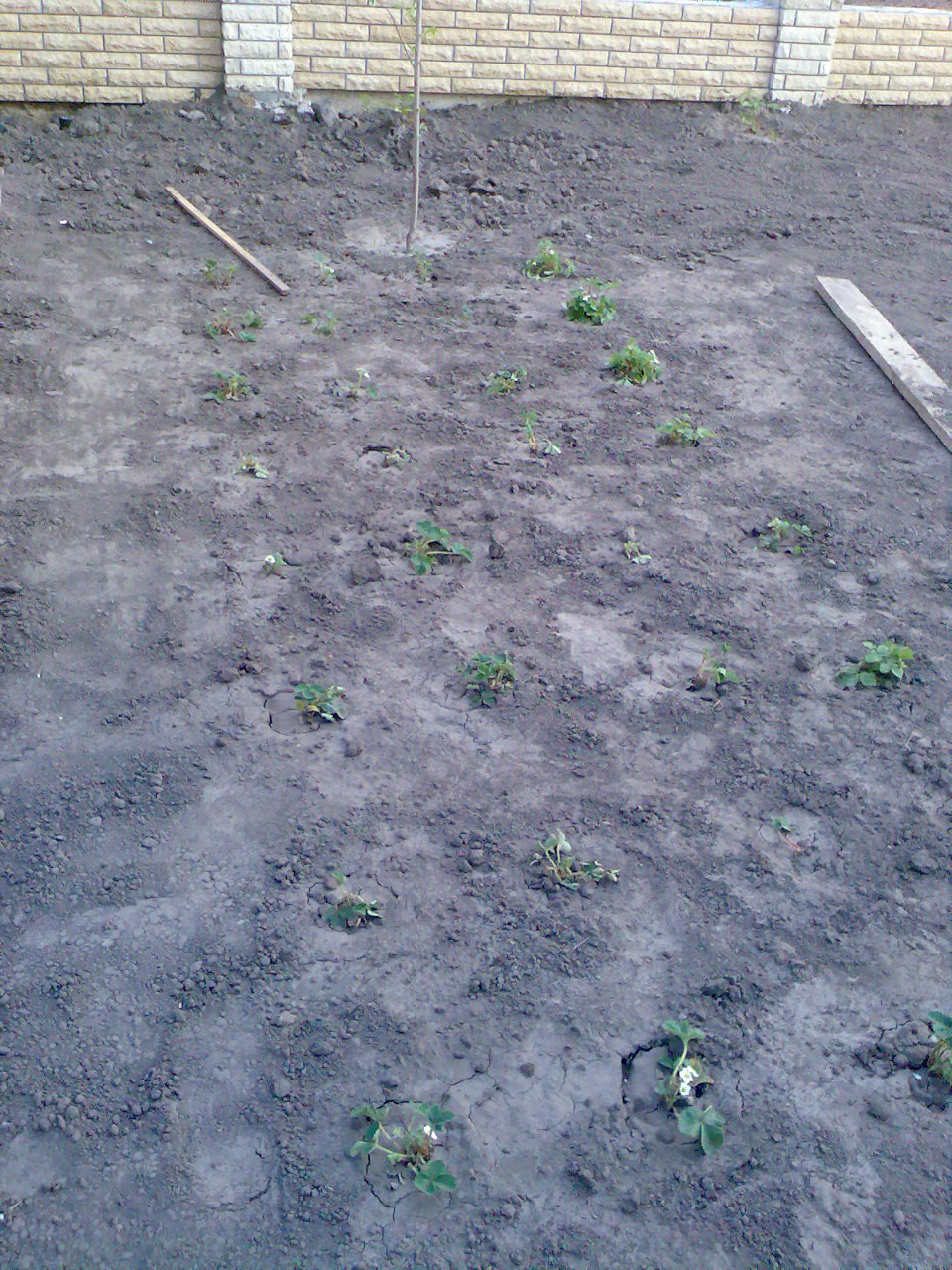

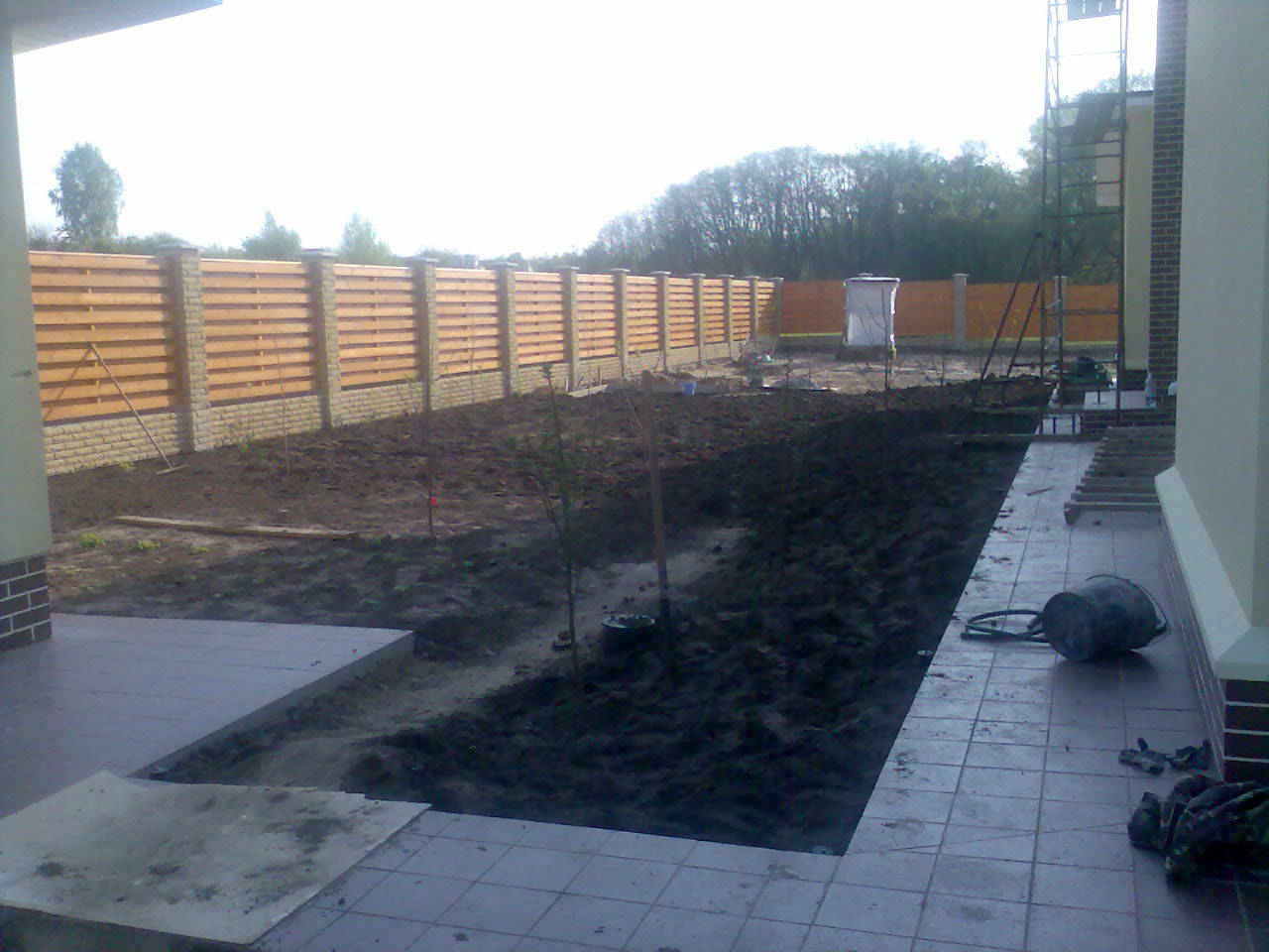

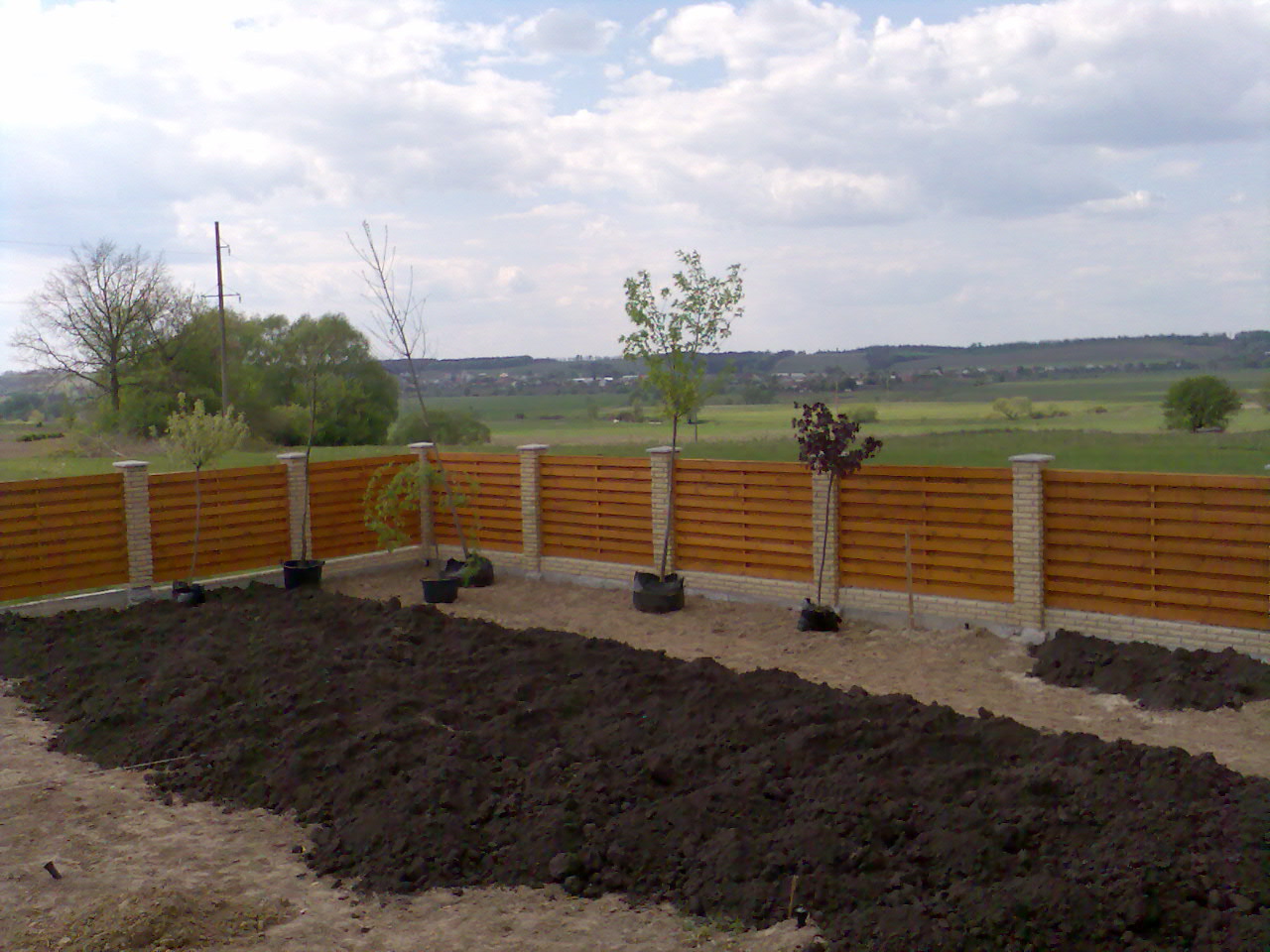

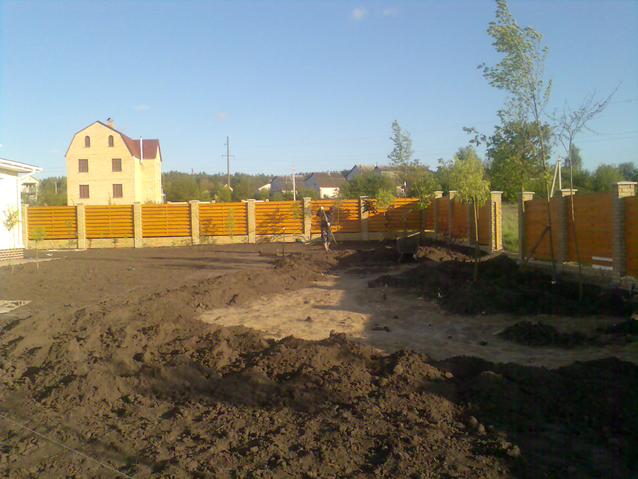

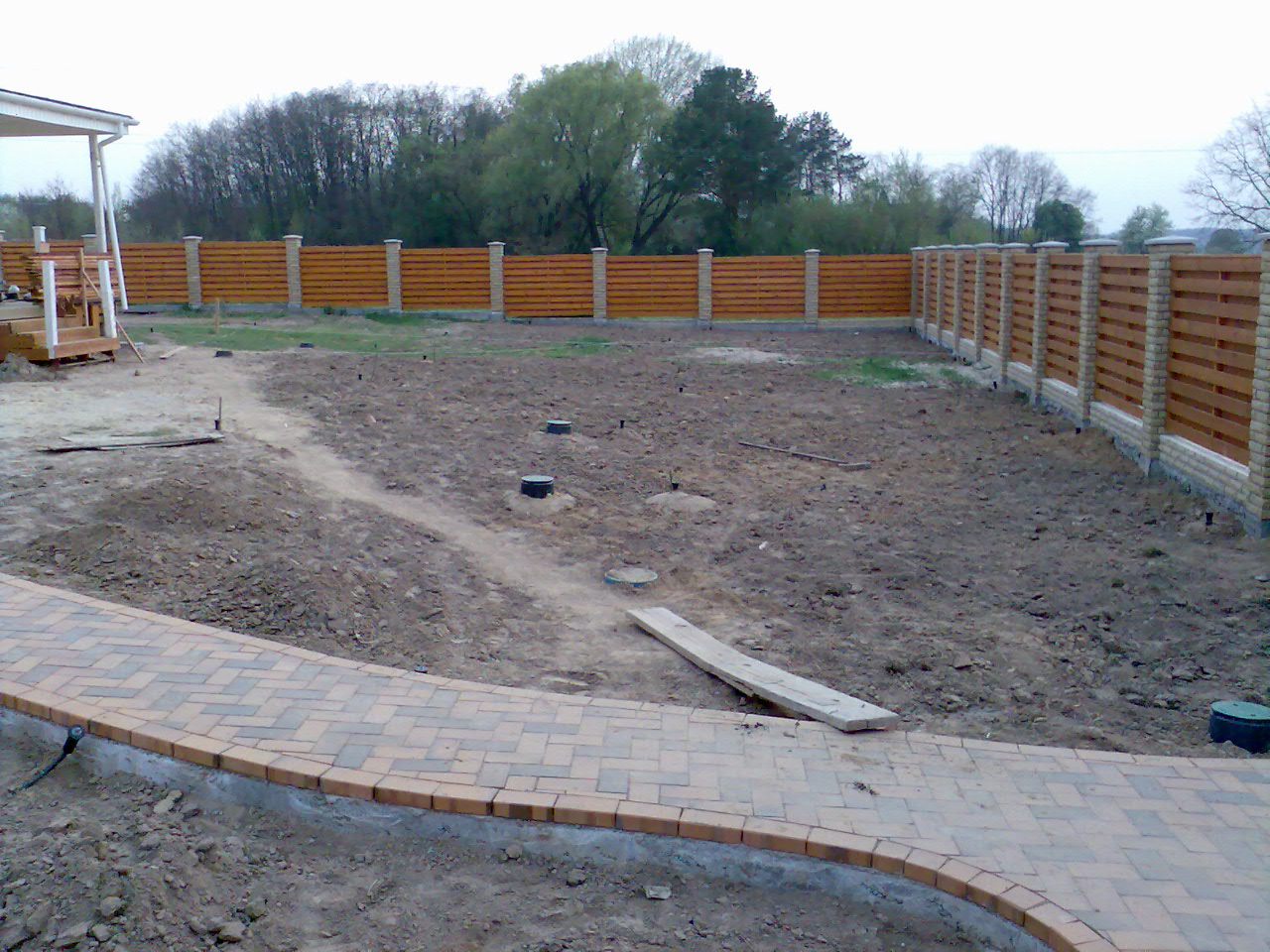

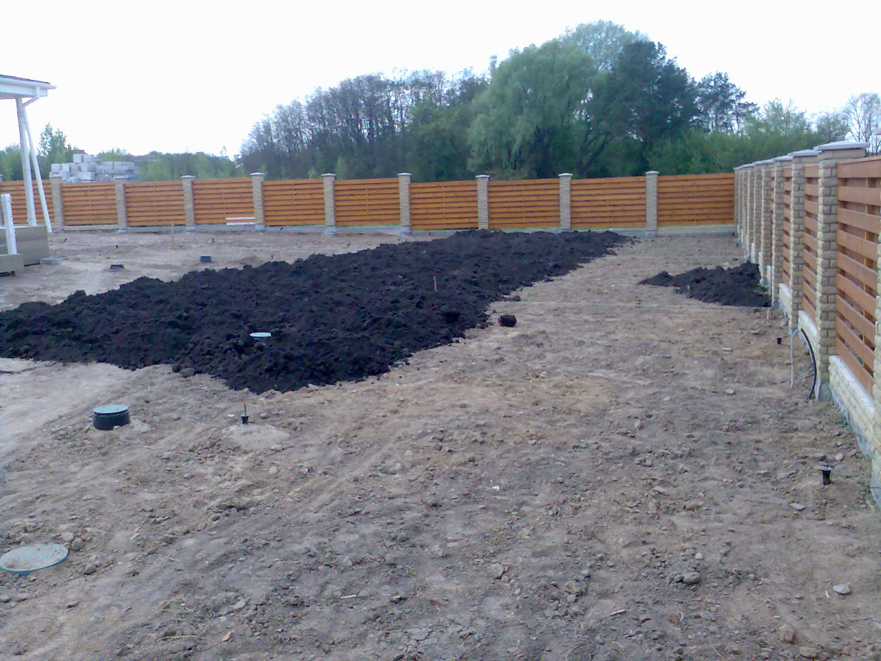

вот так вот появляются 15 см земляного покрова, а также грядки под клубнику...а это будет дорожка к барбекю...
сегодня привезли 2 камаза земли. 1100 грн машина. место забора земли - с. петрушки. по прикидкам потребуется аж 30 камазов....в прямом смысле слова вкладываю деньги в землю :).

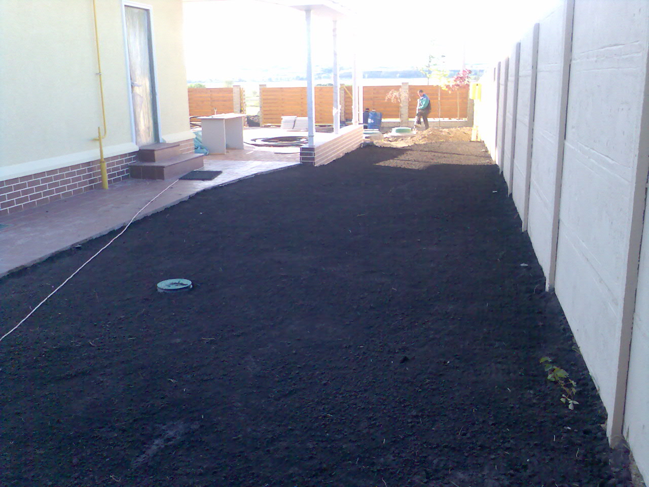

из увиденного сегодня:

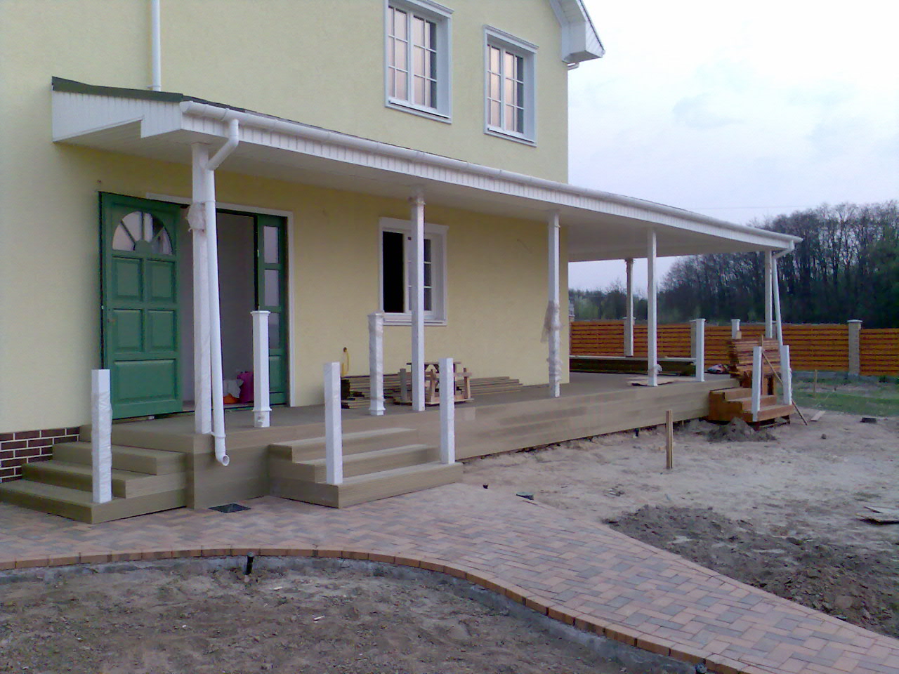

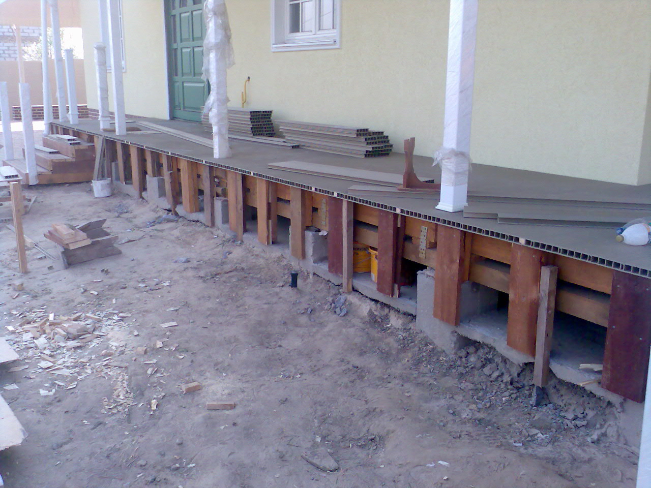

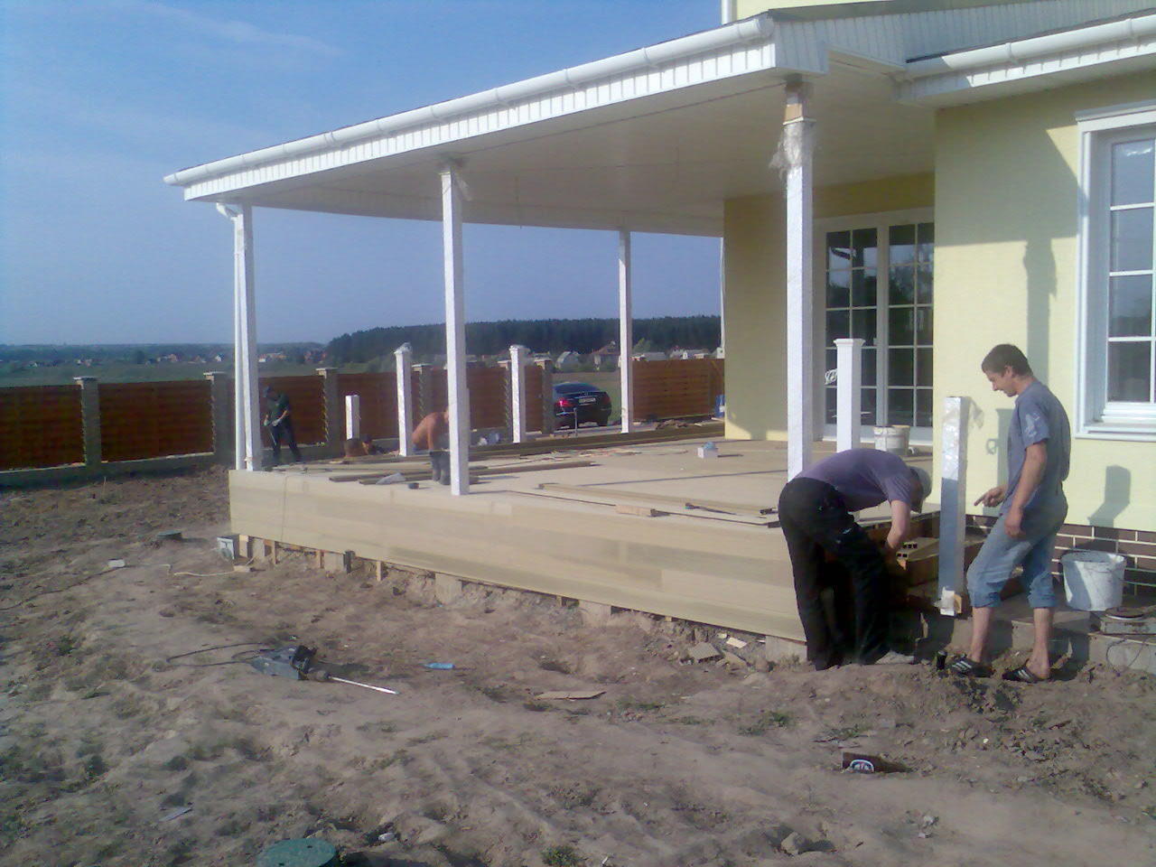

наращиваем землян покрытие, обшиваем террасу.
кстати о террасе: пришлось полностью вскрывать очень большой участок и перкладывать доски. есть 2 версии:
1. доска крепилась к брусу который был сыроват и после усушки вырвал нафиг саморезы, которые кстати оказались по металлу но не по дереву и их просто вырвало.
2. доска была положена таким образом что был прямой стык, который не выдержал нагрузки и "гульнул".
пришлось переложить по новой в шахматном порядке, видно на фото...
оплачиваю 2 раза одну и туже работу :( словил себя на мысли, а если так весь каркас монтировался? не теми саморезами и по сырому брусу...ух как жутко стало....
cловил себя на мысли, а если так весь каркас монтировался? не теми саморезами и по сырому брусу...ух как жутко стало....
Влад, каркас должны были вообще-то на гвозди собирать. По всем инструкциям саморезами не рекомендуют.
Надежда, каркас то на гвозди и было, это я помню. а вот терраса монтировалась саморезами...
У меня ОСП была прибита к балкам перекрытия рифлеными гвоздями, но за год они повылазили :(:(:( Так перед ламинатом весь черновой пол прикрутили к балкам саморезами. Может, у тебя проблема не в саморезах?

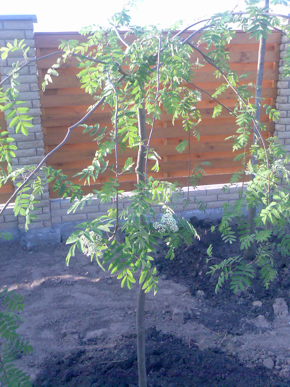

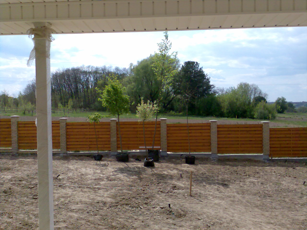

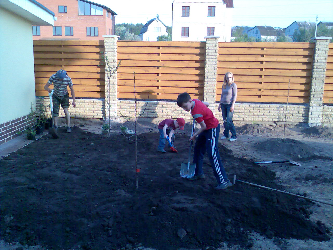

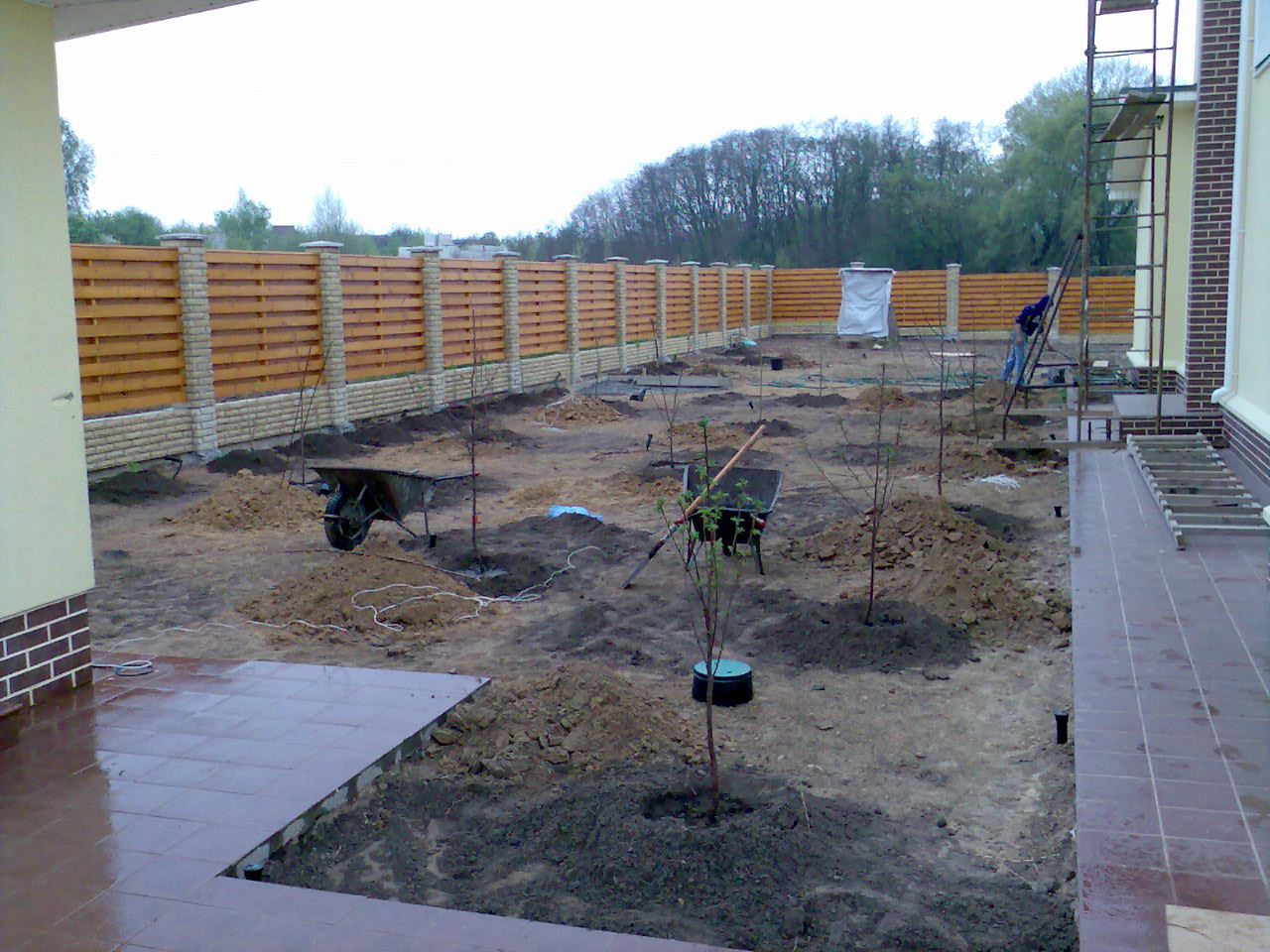

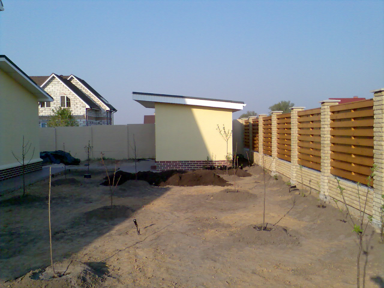

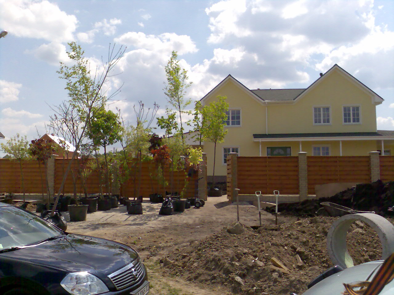

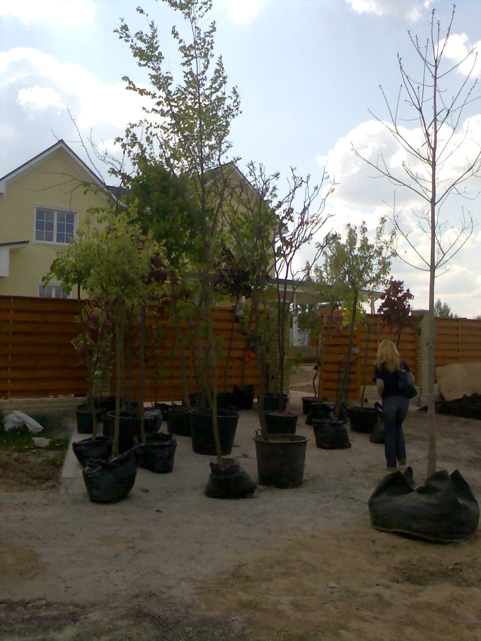

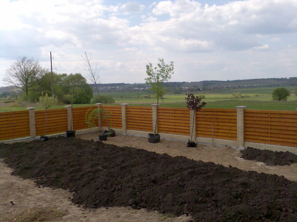

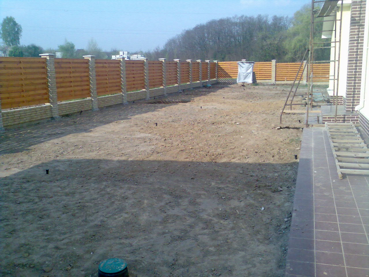

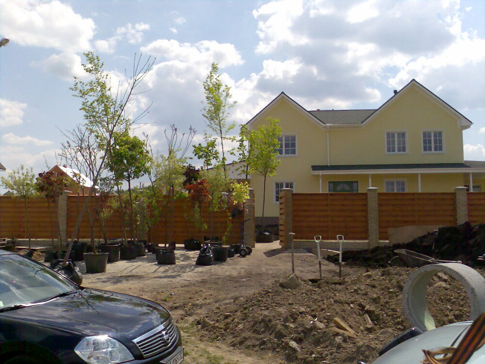

9 мая садили неплодовые деревья, фотоотчет увиденного:

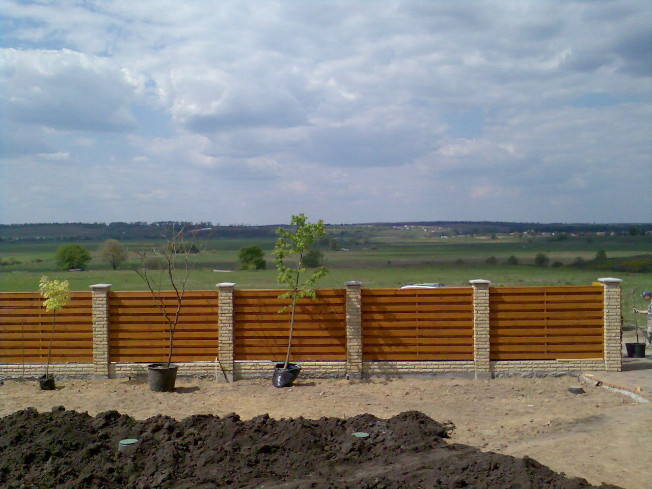

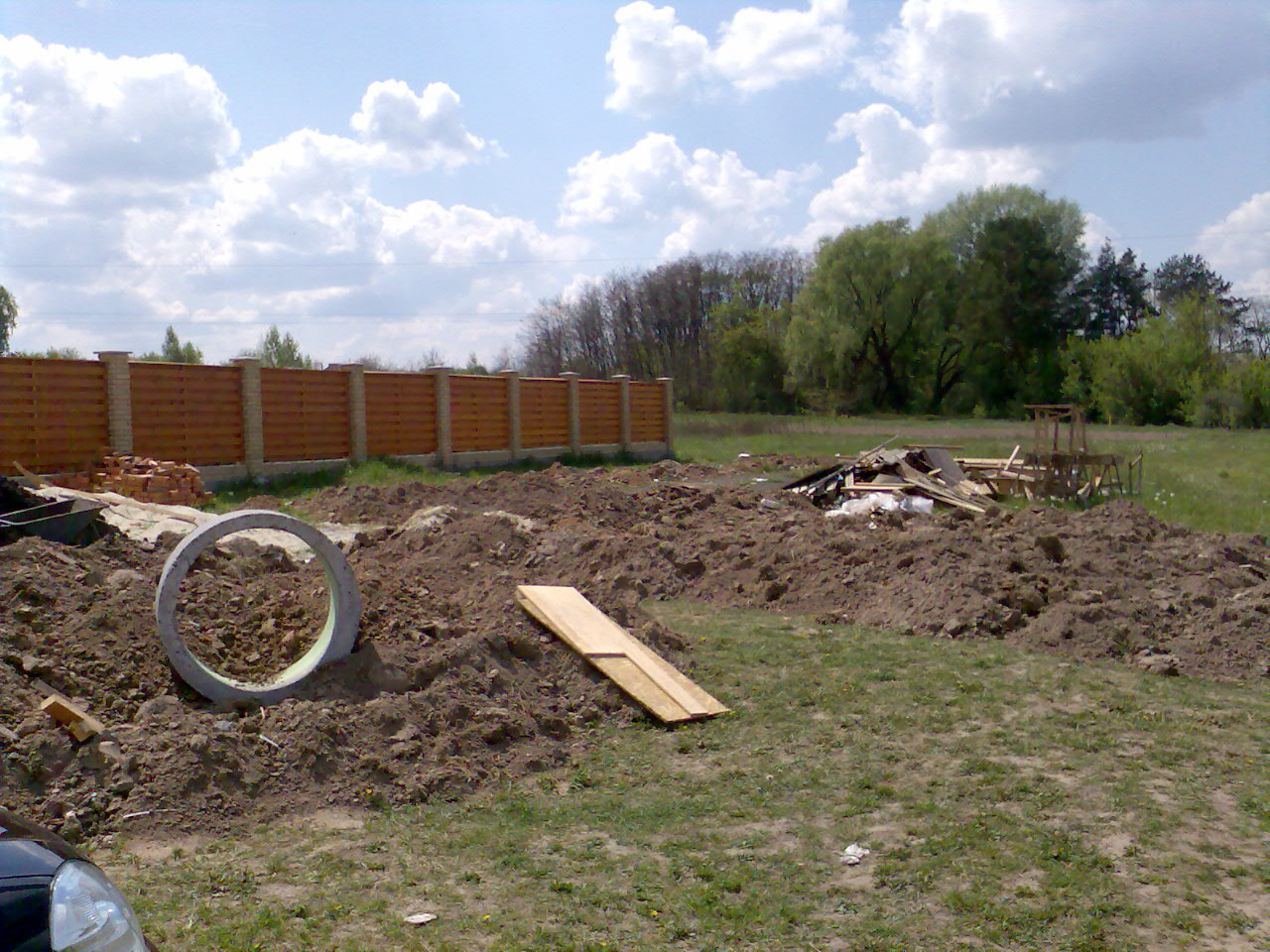

несанкционированная выставка саженцев, даже теща приехала :), здесь скоро будет сад, а это вот стоко бесплатно земли вывезли с участка а будем завозиьт почернее...

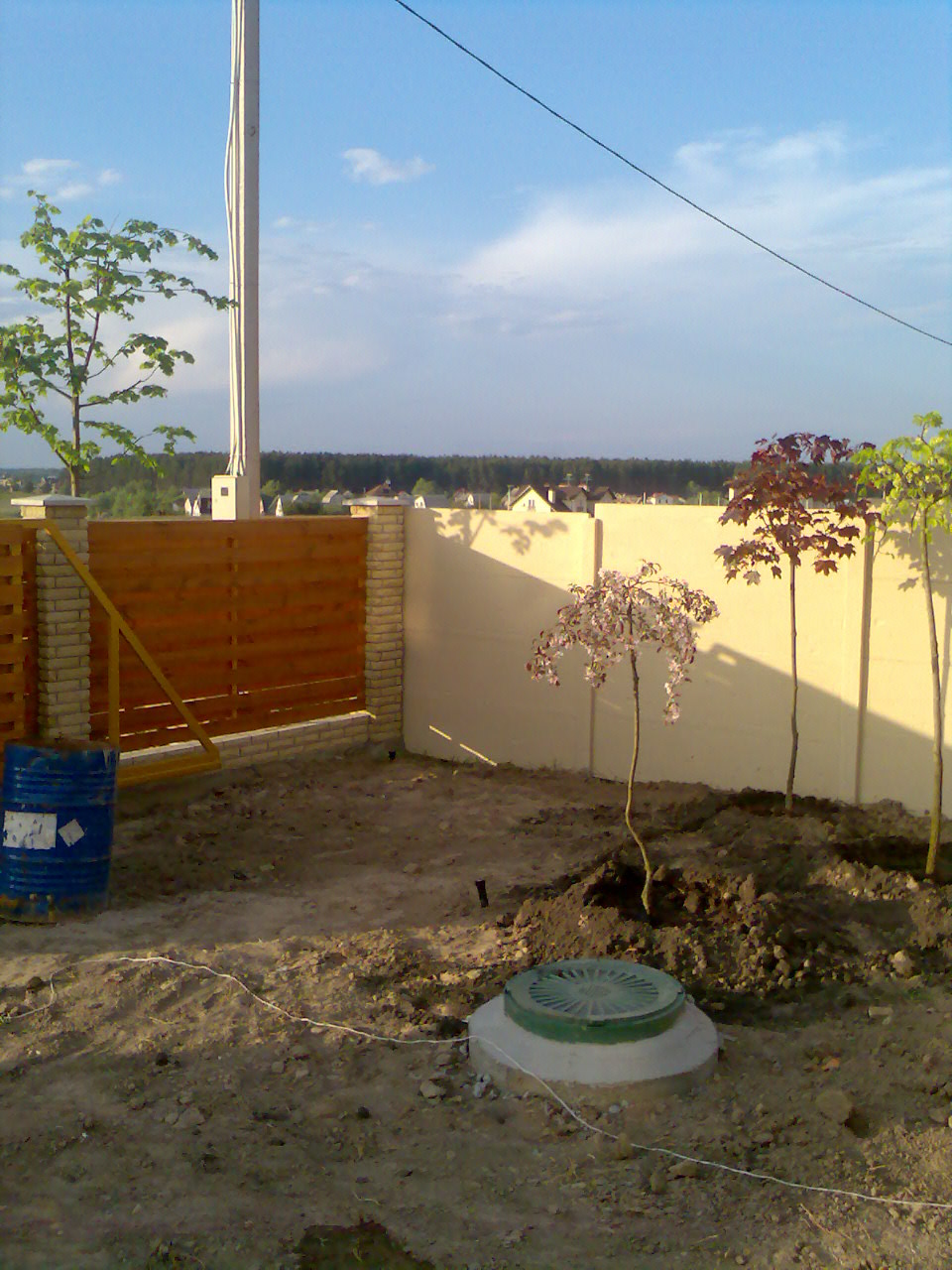

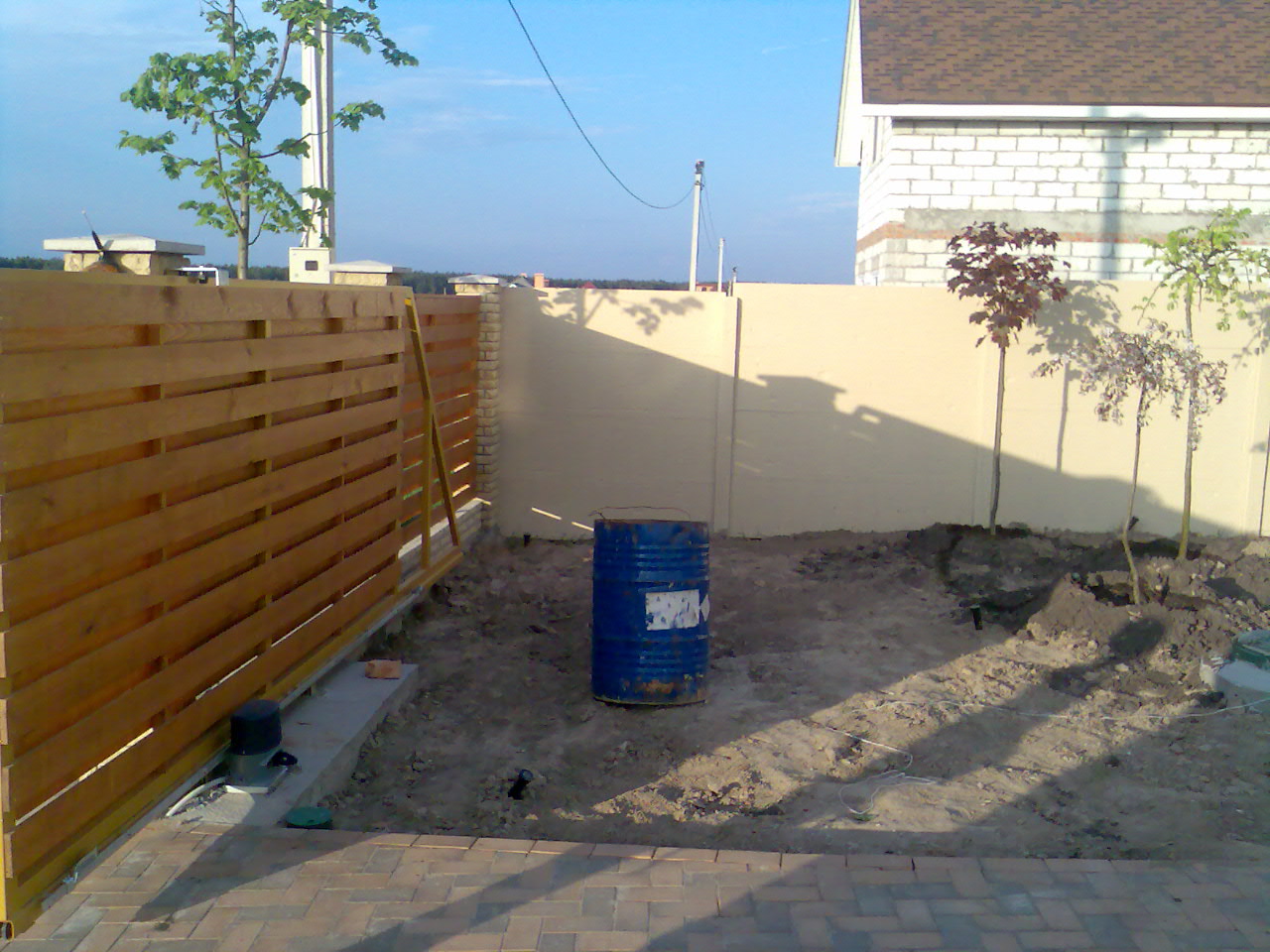

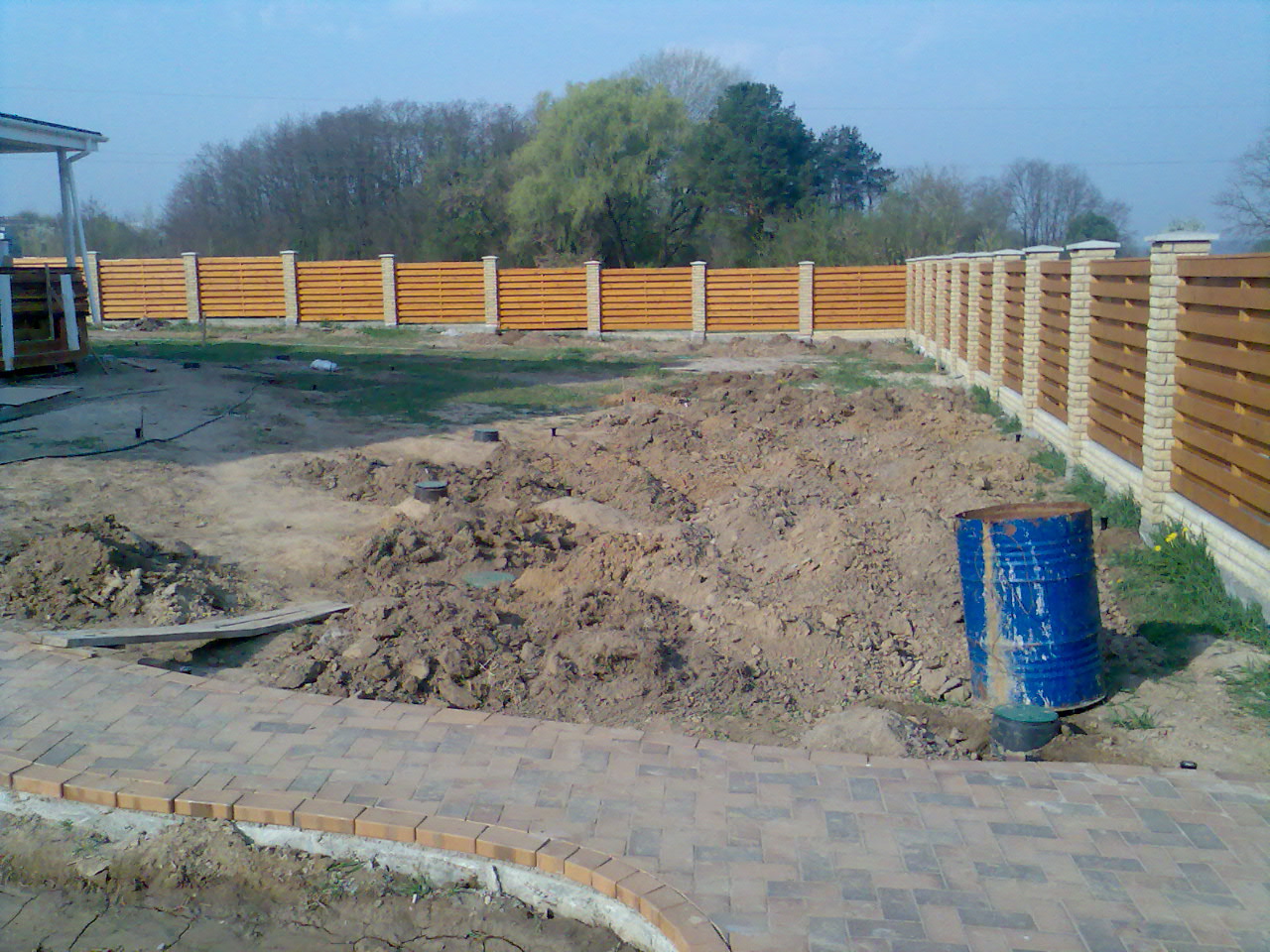

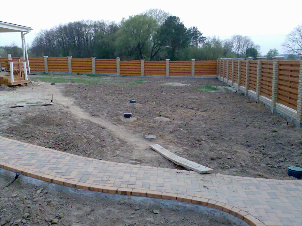

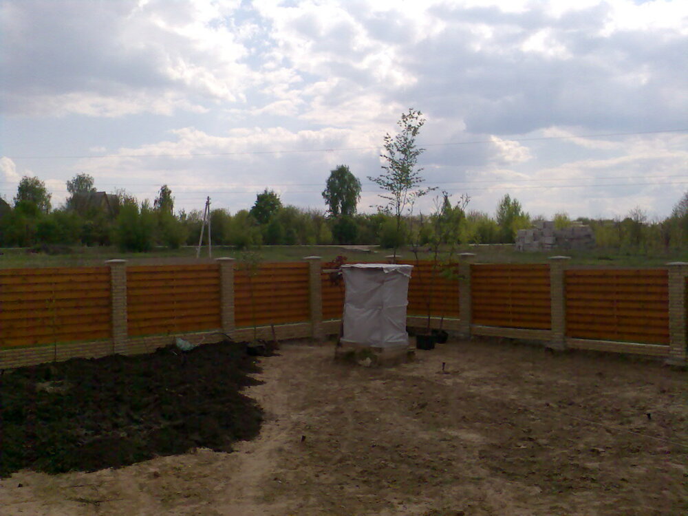

интересует мнение опытных собако-водов/владельцев - вот здесь планирую место для вольера 3*3 м2. читал в умной книжке что желательно его селить вощле входа на территорию и чтобы выход был на юго-запад, ю-восток.

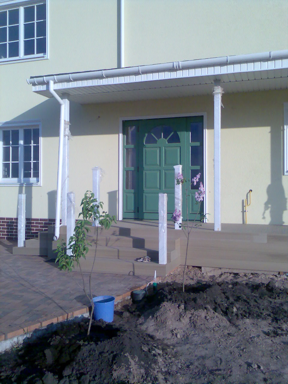

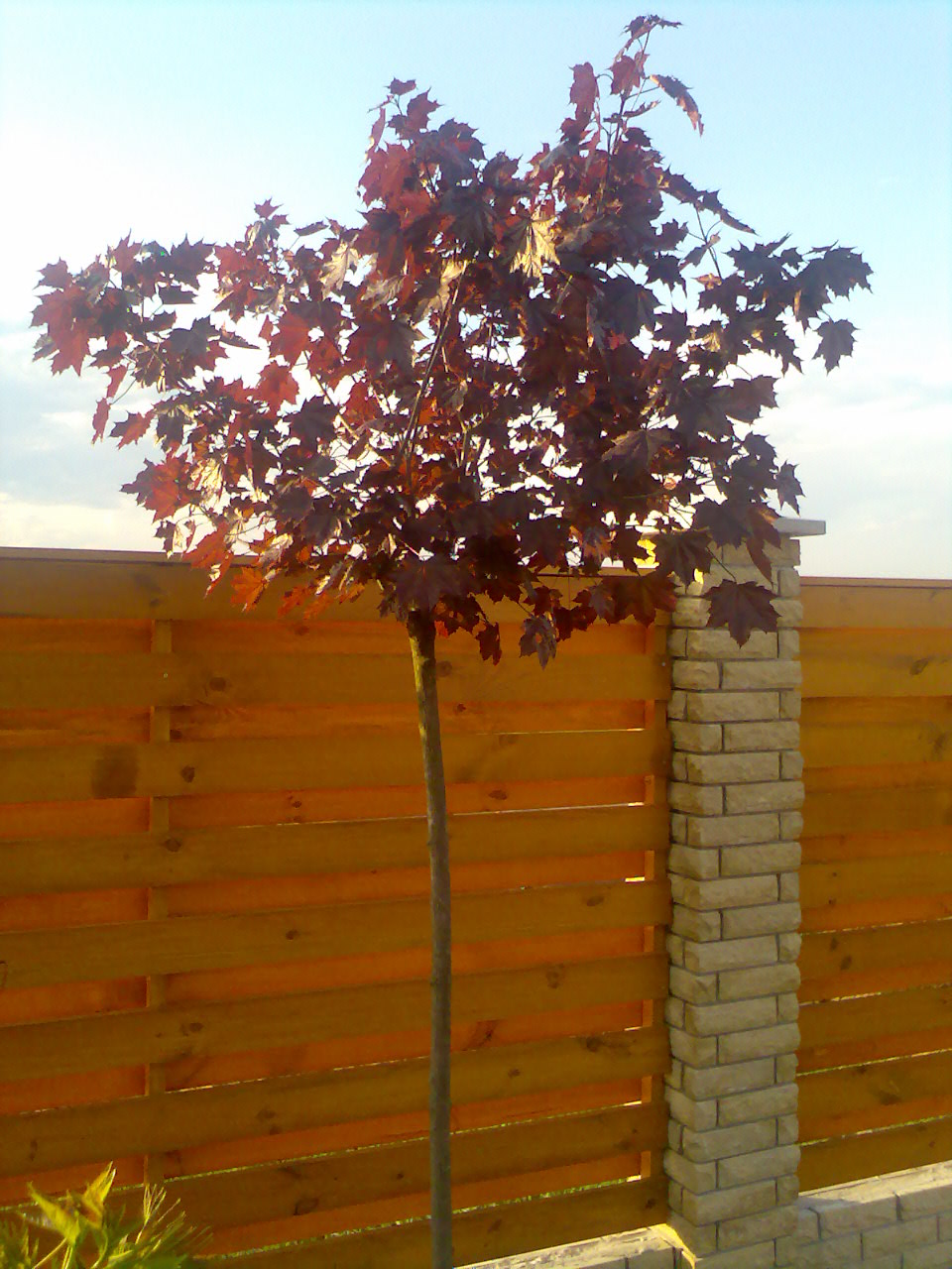

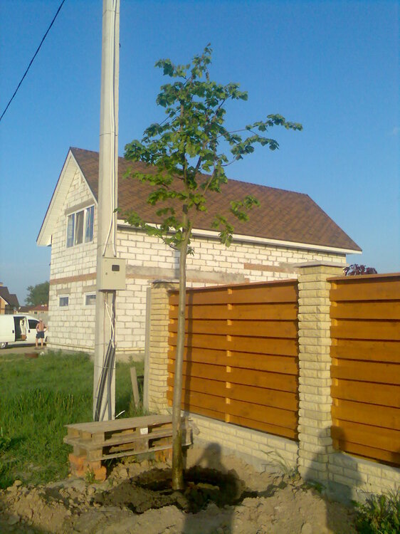

а это у уже сирень вощле входа в дом,

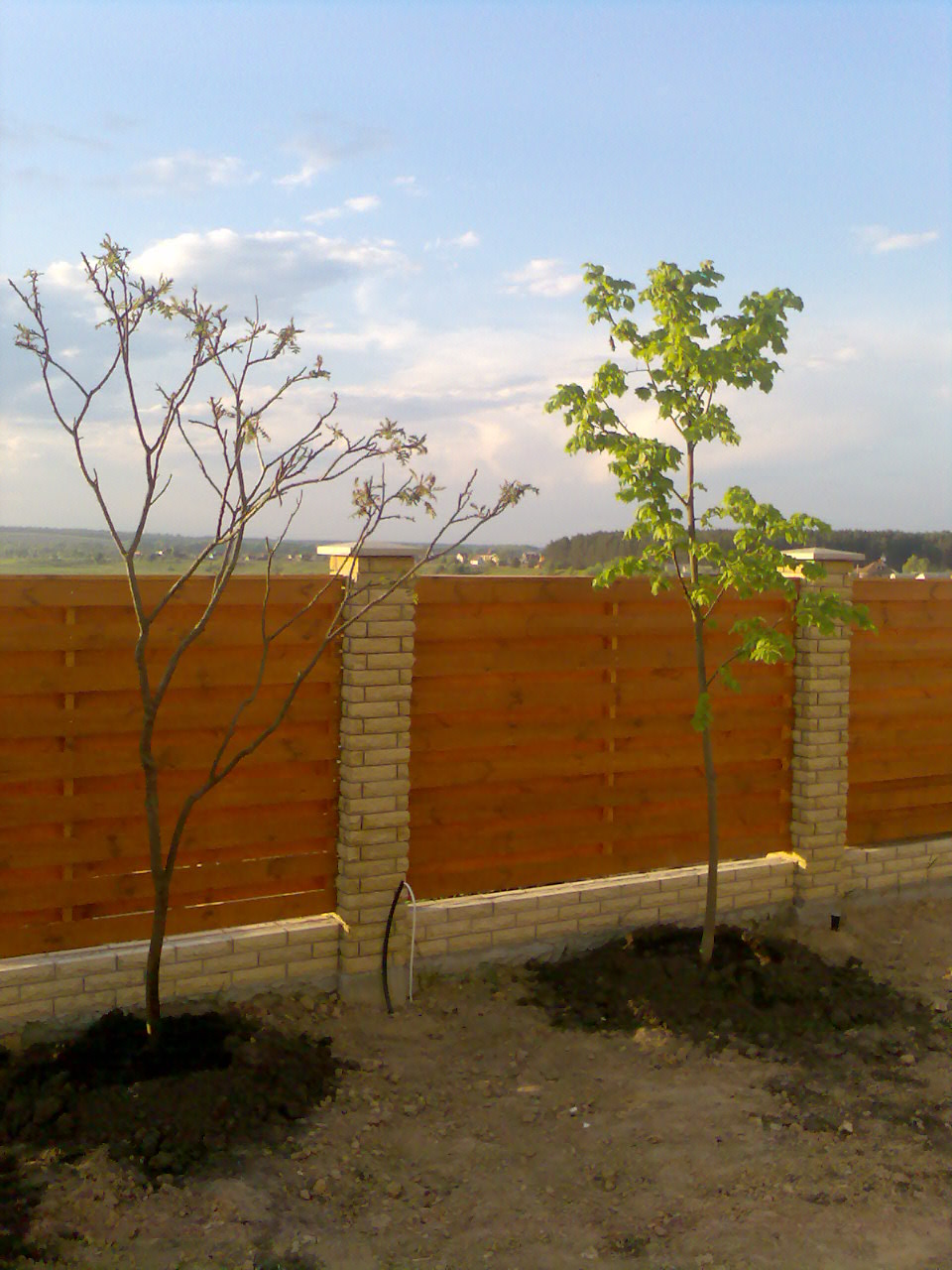

а между этими двумя деревьями (кто угадает название?) будет водоспадик. решили делать его напротив входа в дома...

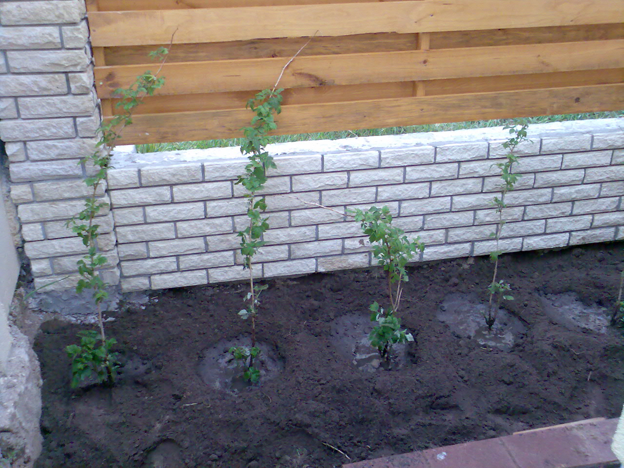

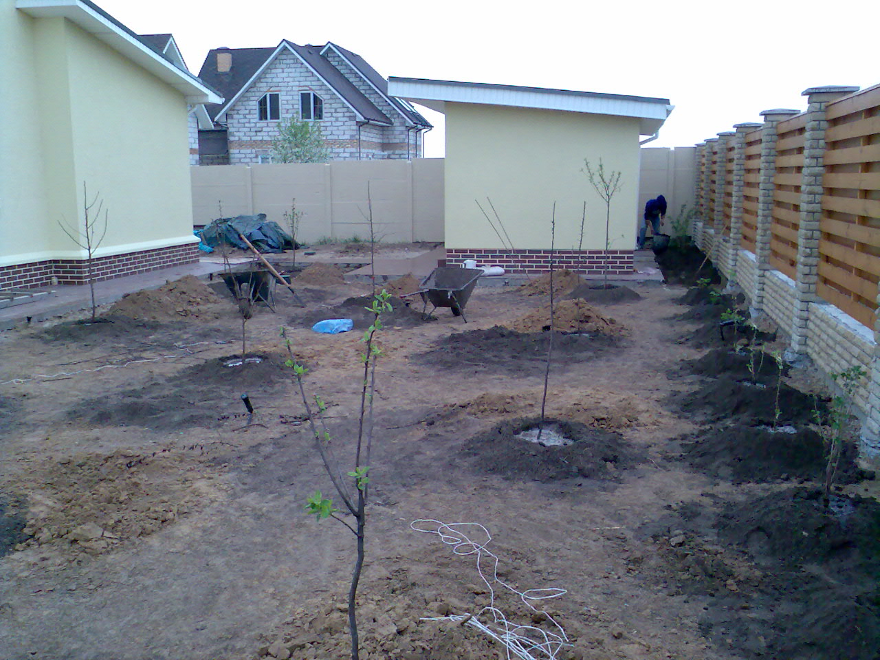

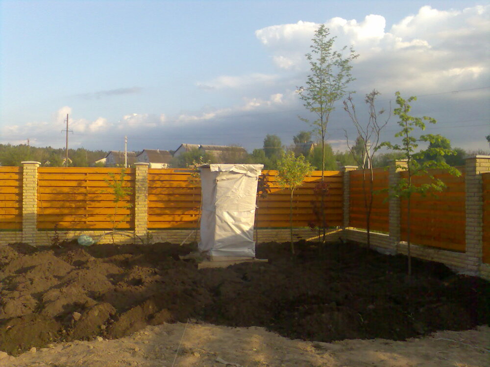

возле туалета слишком плотная группа получилась, разрастеться потеряет вид, и близко к забору посадил (ИМХО)
+ 1
среднерослые 2 метра от забора, крупные 3 метра от забора...
кроме того, что корни вам же забор будут разрушать, вы еще существенно затените соседа...и между деревьями высокоролыми лучше делать расстояние 5-6 метров.. а то буквально через пару лет будет непроходимая чаща (((
+ 1
именно этого результата и добивалсиь чтобы в этом углу была чаща непроходимая.
Вы со спициалистами по ландшафту советовались?
да, это именно результат их усилий...

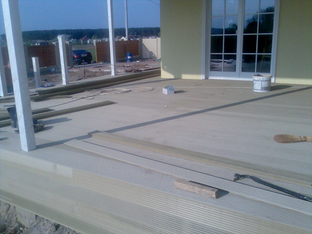

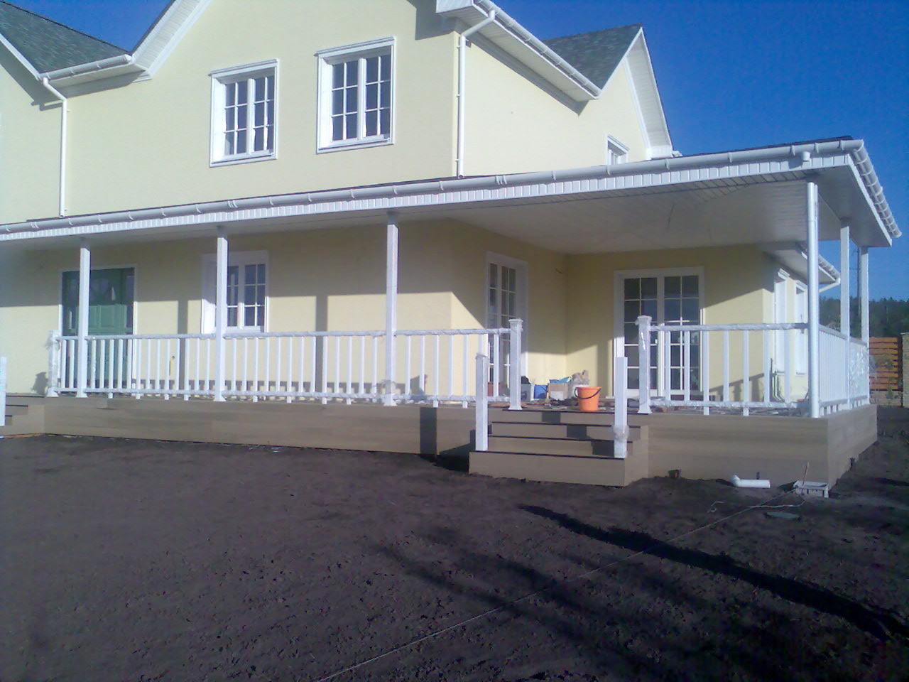

прогресс на сегодня:
терраса приобретает свое лицо...
куда подевался туалет?

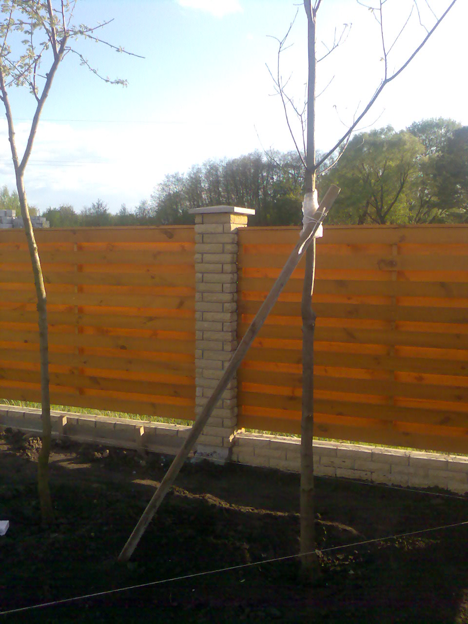

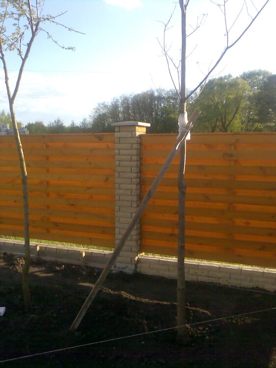

крепим деревья от сильнейшего ветра (вчера сегодня ребята говорят был просто жесткач, хоть на парусниках гоник устраивай)

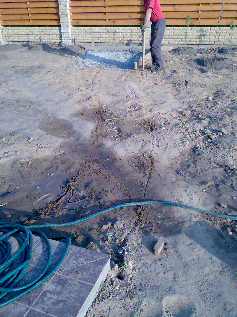

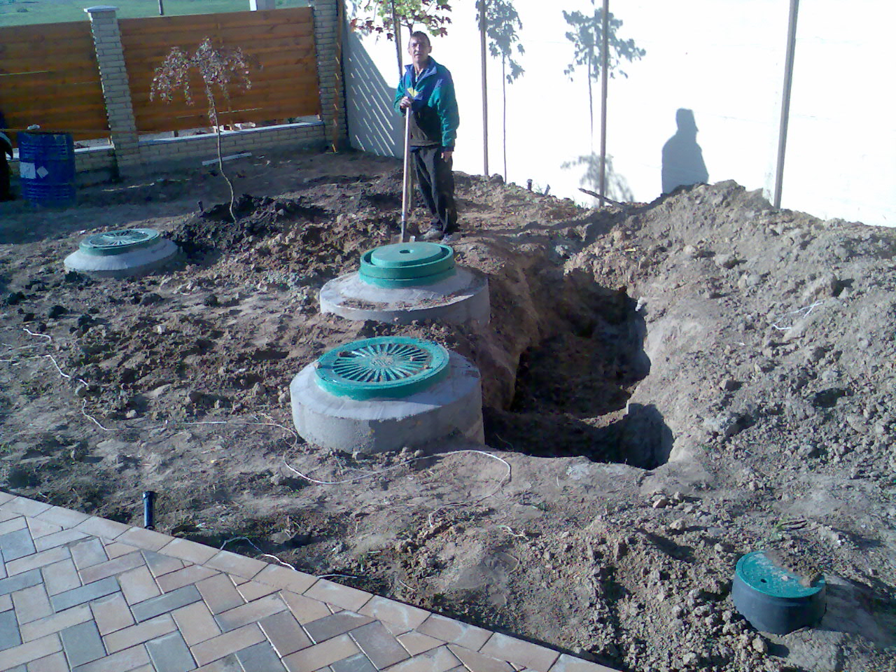

а вот здесь пришлось кабель ремонтировать, для меня это непонятно как кабель в изоляции мог закоротить под землей на глубине 0.8м что стало причиной отключения эл-ва на 2 дня... слава Богу нашли причину, поставили муфту, вроде заработало
по вольеру молчок, значит правильно мыслю?
ИМХО, мысль правильная, только разместить бы его глубже, не впритык у забору. В 10-20 м от входа. Отравить собаку легко могут - просто перекинуть через забор гадость какую-то. Да и собака при слишком близком размещении к забору будет реагировать на любой звук, это тоже очень напрягает со временем :rolleyes:
