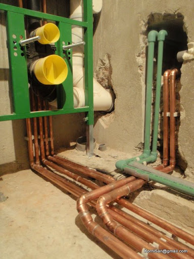

А если медные? гдето в нете читал что в Австралии в виду больших расстояний и малой плотности населения, все газопроводы из меди, потому как надёжнее нет, а то бы всё ихнее немногочисленное население только и занималосьбы что ремонтом сетей.
Обсуждалось уже.... а про Австралию - тут

Значит медью, нетли у кого знакомых специалистов в моём регионе по работе с ней?
