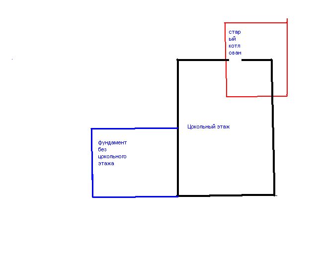

Здравствуйте. Во первых хочу поблагодарить автора за прекрасный сайт, три дня втыкаю и уже многое для себя подчеркнул.
Особенно хороша рубрика "Часто подымаемых тем"
Но вот по теме так и не нашел(может плохо искал) В связи с этим у меня и вопрос. Участок у меня не большой 10с. на весну собираюсь строится, в этом году хочу вырыть котлован под цокольный этаж 1,8м глубиной, только вот на участке от старого хозяина остался старый котлован он имеет глубину 3м. :shock: , меня не устраивает ни расположение, ни глубина этого старого котлована. На рис. он красный. Я собираюсь его засыпать получается на 1,2м. чтобы сравнять со своим новым на рис. черный. Вопрос в том не просядет ли фундамент в том месте, где был старый котлован, ведь часть фундамента будет на насыпной земле, получается плотность земли будет разная? Фундамент планирую бетонный армированный, ширина 0.45м. высота со дна котлована 2.5м. Грунт черноземно-глинянный 1 метр копаешь дальше как асфальт( белозерка). Вода далеко больше 15м

Значит так вариантов - два , глина или песок . Песок лучше , но глины у тебя больше . Прямо сейчас засыпаешь . И регулярно заливаешь водой . Хорошо заливаешь . Можешь выкопасть часть своего котлована и всыпать в чужой . Но только чистую глину . И затем регулярно устраиваешь там болото . Счас на зиму идет тебе дождь поможет . К весне сядет так ка тут и было .

Спасибо alyak за совет я примерно так и предпологаю делать, плюс еще время от времени проходить по периметру трамбоном, самодельным (гиря 24кг. на метровой колоде)
Но только вот уже несколько моих знакомых посеяли зерно сомнения во мне, из-за такого плана Фундамент ведь.Нидай бог угол просядет?

Я бы предположил в том углу сделать три сваи до материкового грунта.

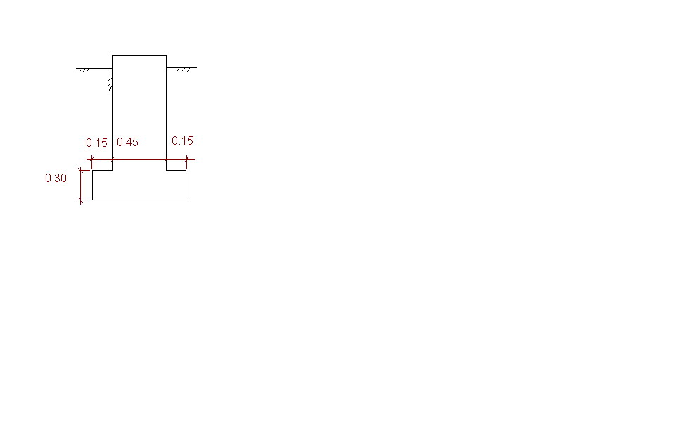

Как вариант, вместо свай, в старом котловане максимально шире устроить фундамент, думаю 0,45 м - это маловато. Добавте по ступеньке 15см с каждой стороны.

Всем спасибо, картина прояснилась все варианты конструктивные.
У меня с десяток лишних ФС блоков, есле я их вложу углом в старом котловане и похороню, получается фундамент в том углу будет подыматся с них.Так пойдет?
