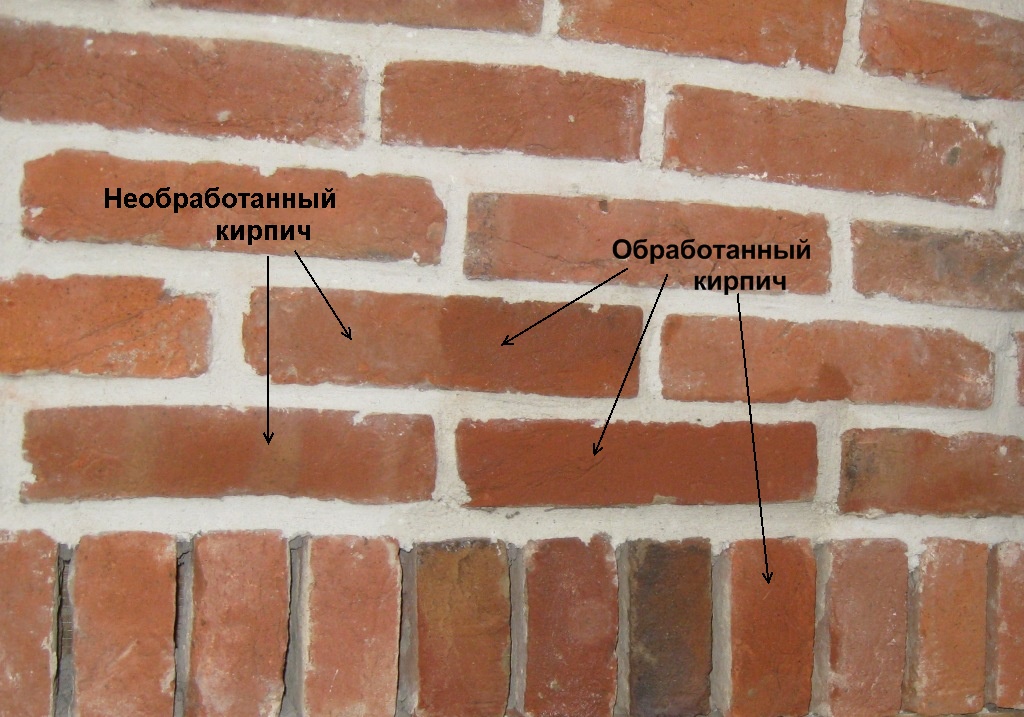

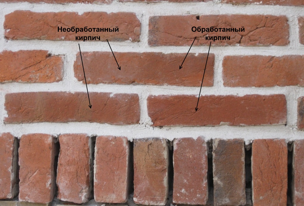

лаком пока не будем вскрывать, во-первых не хотим глянцевого блеска, во-вторых италия и прочие дорого, а наш не вселяет уверенности (хотя может это я себя накручиваю)
пока остановили свой выбор на гидрофобизаторе (вроде правильно написал)
ВД-3 "Тюлень" (аналог средства "Дельфин")
купили, но не успели из-за осадков и мороза нанести (нужно насухо, при плюсовой температуре), отложили до весны
а вот сами фото (по-моему октябрьские)
1-е фото сделано через 10 минут после нанесения "Тюленя", второе - через неделю
какие кирпичи обрабатывались на фото подписано
понятно , что ракурс, освещенность и т.д. немного разные но представление сделать можно

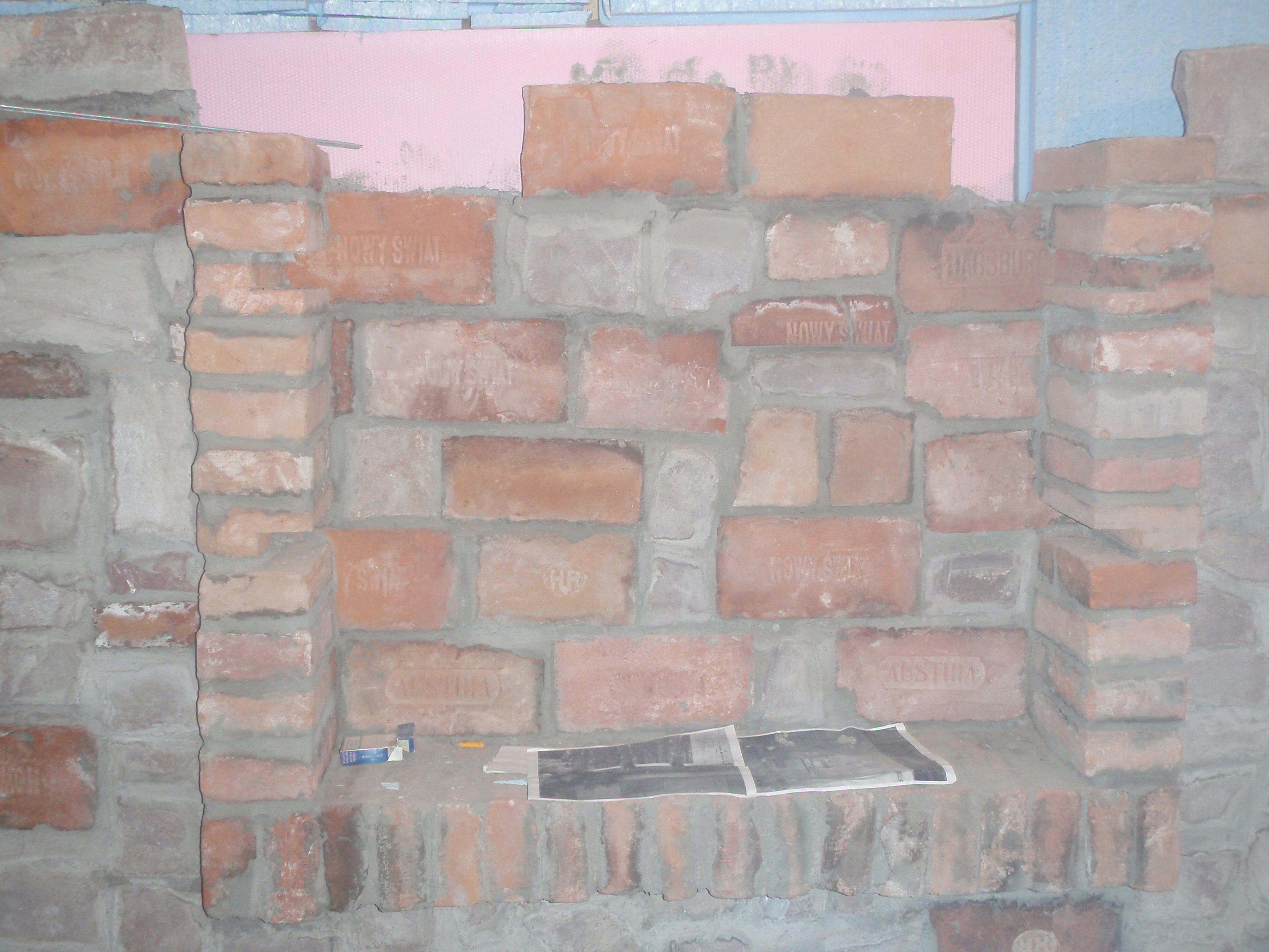

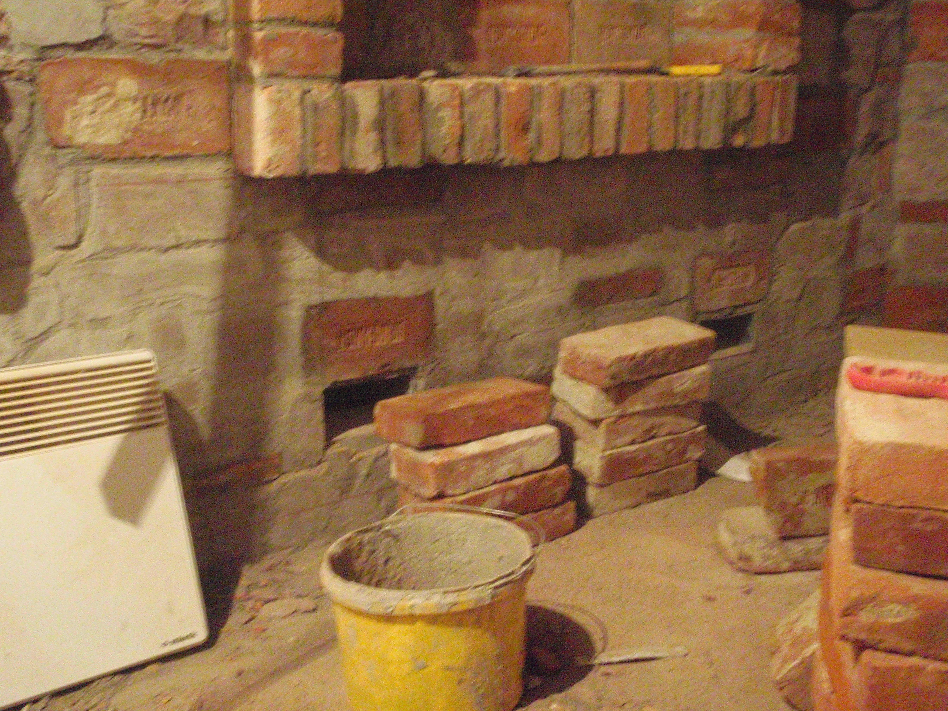

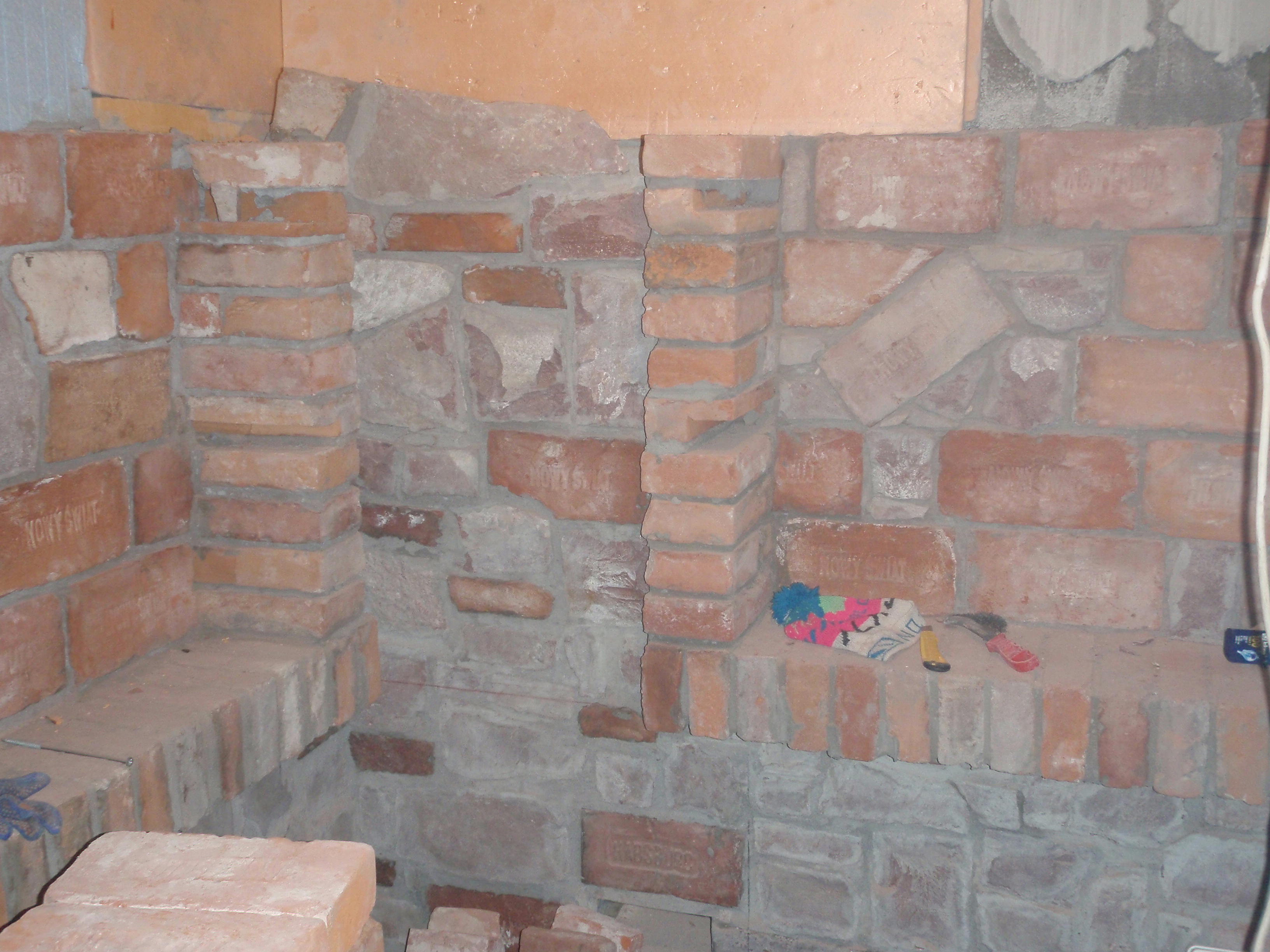

Говорят, что нельзя показывать незаконченную работу, но тем не менее...
здОрово
а какой функционал ниш и помещения в целом?
Помещение- погреб, а в нишах будут дубовые полки. Там и вырезы под них должно быть видно.

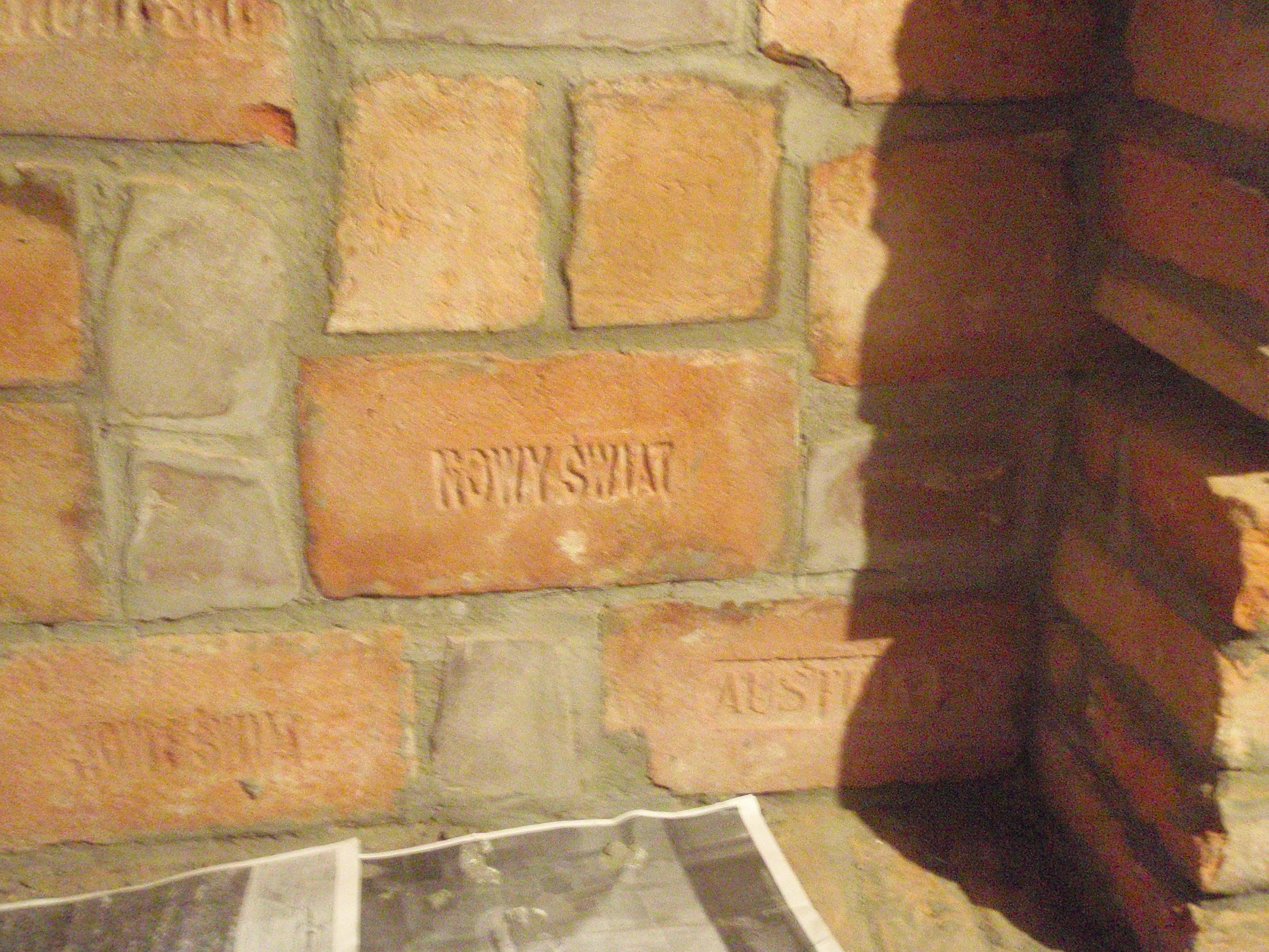

В приведенных фото обычный рядовой кирпич. Только возраст у него почтенный и размерчик непривычный. Частично польский, а еще австрийский.
На первой странице когда на фасаде использован пережённый кирпич - пестрый такой...думаете там тоже века кирпичу?
А-а, Вы про ТЕ картинки? Честно, не знаю.
Нам везли с Черновцов, вышло по 5 грн за кирпичину. Точно старенький.

наш кирпич взят из здания постройки конца 19 в. (плюс минус 10 лет), но наш из Ив-Франковска, и только штук 10 или 15 я брал из Черновцов ради клейм
там просто клейма другие, у меня таких не было, а поскольку мы делали по стене вставки с клеймами хотел разбавить
bora-b говорит что у него весь из Черновцов, и хотя по-моему Черновцы из под Австрии под СССР позже перешли, реально оценить возраст видимо сложно

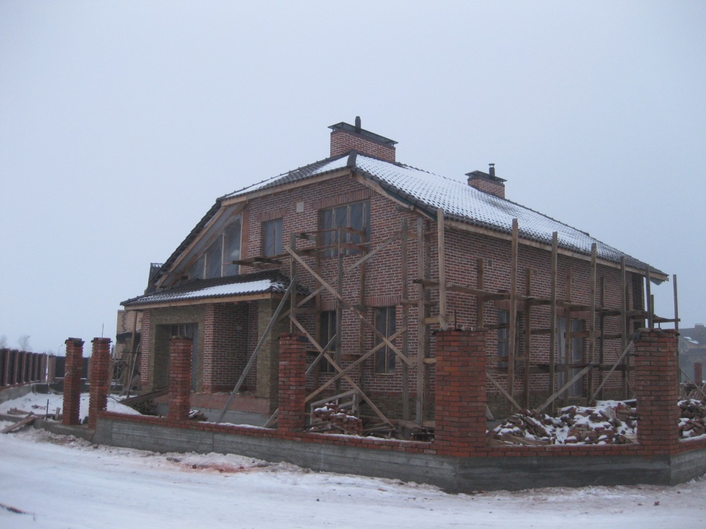

Сделаны столбики забора из того же старого кирпича, но пока не заделаны швы (погодные условия не позволили), забор будет - коричневая доска елочкой
Окна думаю все-таки белые со шпросами, двери, ворота - коричневые
Пока думаю над цветом подшивки и водосточки, склоняюсь к коричневому
Готов услышать комментарии
надо заборный кирпички чем то водоотталкивающим обработать, особенно тот что в пролетах - а то замокнет, потом замерзнет - порвет его нафиг....
про обработку кирпича писал выше
после завершения забора кирпич на заборе тоже будет вскрываться гидрофобизатором
будет ВД-3 "Тюлень"
