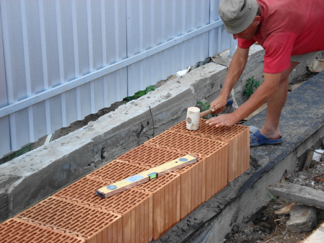

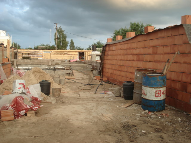

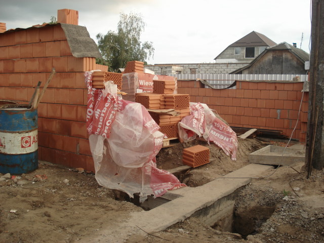

"первый кирпичик"

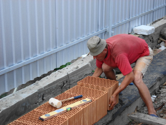

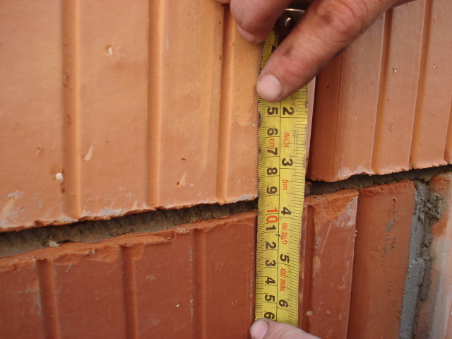

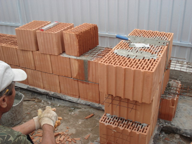

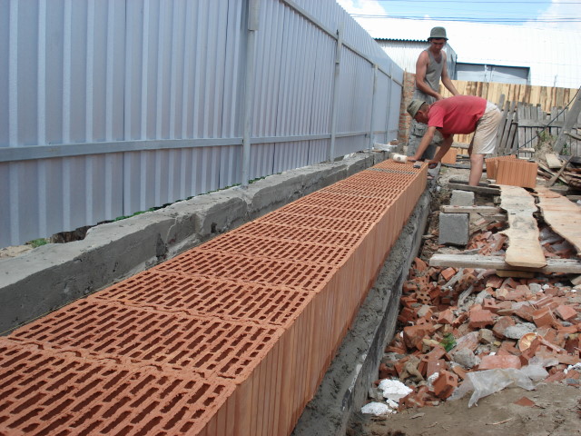

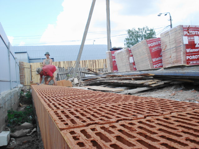

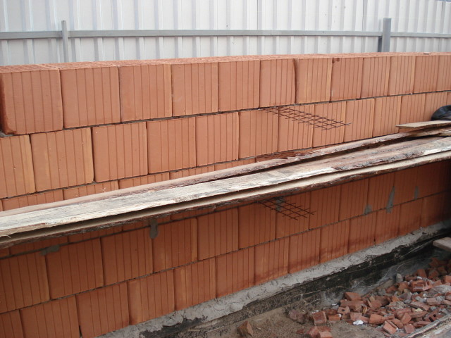

Кладется это все на "Ферезит" с добавлением цемента в соотношении 1:3. Пока кладка идет со стороны магазинов, возможно на квартиры возьмем теплый раствор.

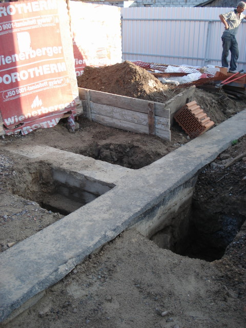

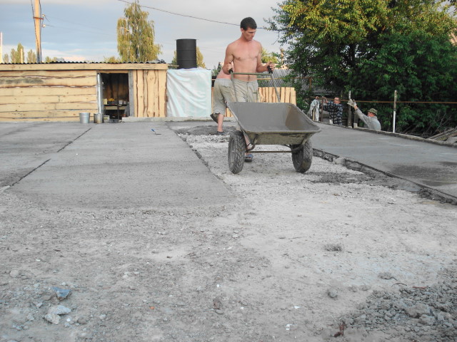

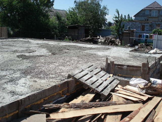

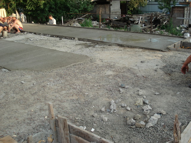

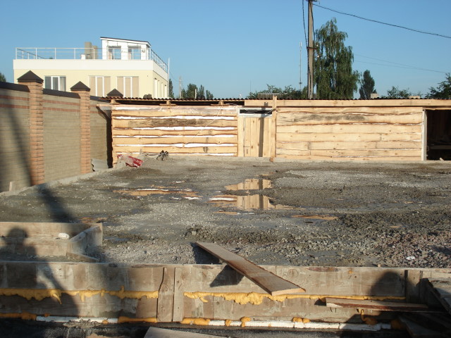

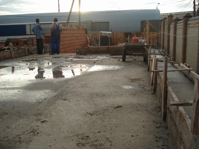

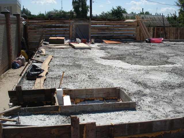

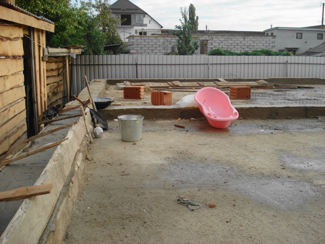

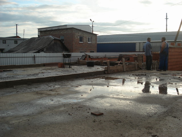

Сегодня были выкопаны дополнительно ямы под сваи впереди дома. Ну и продолжается кладка. Погода этим летом радует (ттт). С задней стороны дома заливается пол, вернее уже ровняется и будет готовиться под кладку блоков.

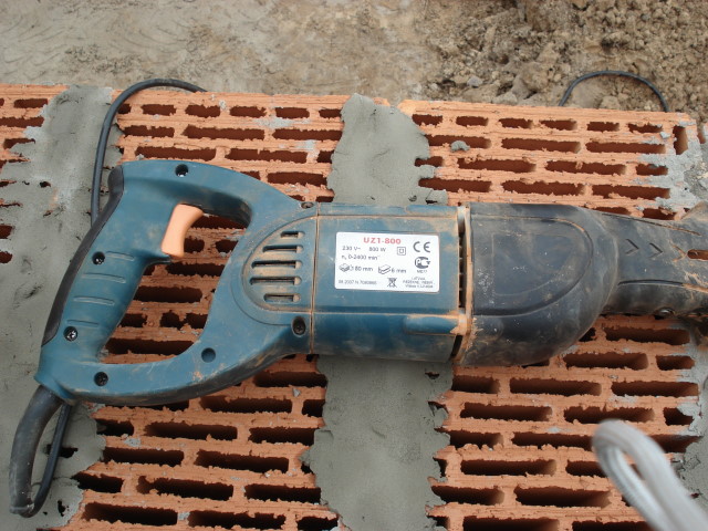

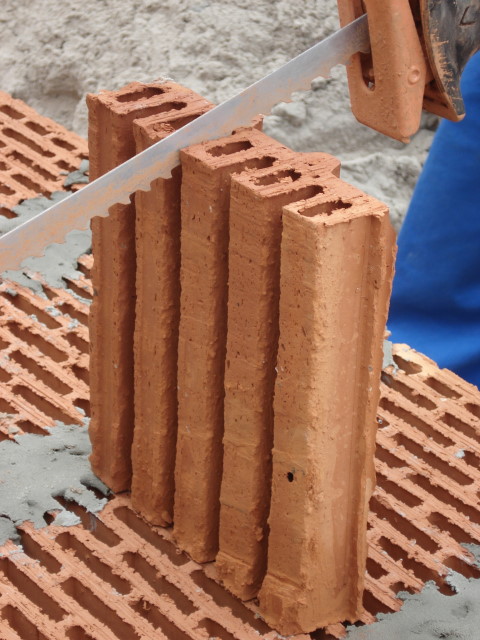

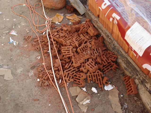

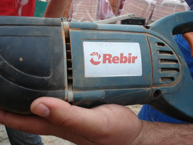

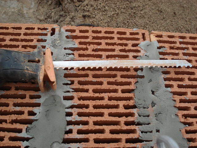

О самой кладке можно сказать что пока все идет хорошо. Рабочими очень довольны. Старательны, аккуратны. Блоки режутся отлично пилой за 250 грн. мейд ин Словакия. Шов делают с помощью 8 арматурины. Углы перевязываюся при помощи сетки. Раствор получается неплохой, не особо густой и не жидкий.
Пока ни одного блока не испортили.
можно поподробнее что за пила (если есть фото - супер!) и как режете?
Насадка покупалась отдЭльно называется вроди Хилти (вечером уточню). Пила покупалась заказывалась в Эпицентре привезли через недели-позвонили-мы приехали забрали.
Насадка покупалась отдЭльно называется вроди Хенкель (вечером уточню). Пила заказывалась-покупалась в Эпицентре привезли через недели-позвонили-мы приехали забрали.
спасибо!
точное название сохранилось?скоро тоже класть поротерм, надо подбирать инструмент...
Спросила у мужа - как называется пила не помнит, а насадка - Хилти. Сори. Думаю в Эпицентре должны знать.

Красиво - я сейчас все больше на Поротерм заглядываюсь!
Блоками строяки довольны? на геометрию не ругались?
Блоками очень довольны, кладется быстро (учитывая то, что ини впервые с ними работают), говорят жалко резать :)
