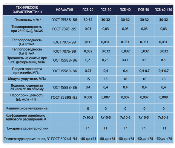

KMC-Lidiya Опубліковано: 4 серпня 2011 Поділитись Опубліковано: 4 серпня 2011 p.s. ищу эппс по нормальным ценам. постоянно. Извините ТехноПлекс Стандарт 20мм цена за м.куб. 1154,96 грн в кубе 20 плит. Это нормальная цена? Посилання на коментар Поділитися на інших сайтах More sharing options...
KMC-Lidiya Опубліковано: 4 серпня 2011 Поділитись Опубліковано: 4 серпня 2011 Надо около 15 кубов экстудированного пенополистирола на утепление полов. А в мм сколько? XPS от 20мм до 120 мм. На какую позицию Вам нужна цена? Посилання на коментар Поділитися на інших сайтах More sharing options...
KMC-Lidiya Опубліковано: 4 серпня 2011 Поділитись Опубліковано: 4 серпня 2011 Извините ТехноПлекс Стандарт 20мм цена за м.куб. 1154,96 грн в кубе 20 плит. Это нормальная цена? Сорри в упаковке 20 плит. И в упаковке 0,274 куба Посилання на коментар Поділитися на інших сайтах More sharing options...
KMC-Lidiya Опубліковано: 4 серпня 2011 Поділитись Опубліковано: 4 серпня 2011 Сорри в упаковке 20 плит. И в упаковке 0,274 куба Цена за упаковку где-то порядка 298 грн Посилання на коментар Поділитися на інших сайтах More sharing options...
