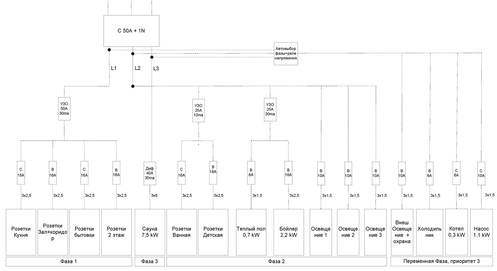

zai Опубліковано: 13 березня 2010 Автор Поділитись Опубліковано: 13 березня 2010 1. Зачем ? 2. Кроме вышеперечисленного думаю котёл тоже подпадает под разряд необходимых потребителей. Точно, котел тоже. Т.к. Это дача. Хотя согласен, выколючать электрику это как-то старомодно. От идеи отказался, но возникла новая идея- нашел штуку что автоматом выбирает из 3х фаз самую стабильную и кидает ее на свой выход. Таким образом нсли оджна фаза пропадает - штука подключает другую. По-моему клево для котла и охранки? Посилання на коментар Поділитися на інших сайтах More sharing options...

zai Опубліковано: 14 березня 2010 Автор Поділитись Опубліковано: 14 березня 2010 Спасибо solit, последняя моя версия с учетом автовыбора фаз под критическое оборудование. Есть еще какие советы? Кстати если на розеточную фазу повесить стаб, а со стаба пустить на реле автовыбора, то получится что все розетки и все критическое оборудование в случае выхода напруги за пределы допустимого будут на нормальной стабилизированной фазе. Что думаете? Посилання на коментар Поділитися на інших сайтах More sharing options...
snickers Опубліковано: 14 березня 2010 Поділитись Опубліковано: 14 березня 2010 Второе УЗО должно быть на 40А. Посилання на коментар Поділитися на інших сайтах More sharing options...
engeneer Опубліковано: 14 березня 2010 Поділитись Опубліковано: 14 березня 2010 Спасибо solit, последняя моя версия с учетом автовыбора фаз под критическое оборудование. Есть еще какие советы? Кстати если на розеточную фазу повесить стаб, а со стаба пустить на реле автовыбора, то получится что все розетки и все критическое оборудование в случае выхода напруги за пределы допустимого будут на нормальной стабилизированной фазе. Что думаете? Схема неплохая. Хорошо, что сауна сейчас на отдельной фазе (раньше там сидела часть света...). Застабилизировать розетки - правильно. На критическое оборудование неплохо бы УПС и генератор - на дачах отключение света не редкость - это в схеме пока не продумано. Кстати, достаточное ли быстродействие у реле автовыбора, чтобы защитить все в случае аварии? Посилання на коментар Поділитися на інших сайтах More sharing options...
zai Опубліковано: 14 березня 2010 Автор Поділитись Опубліковано: 14 березня 2010 Схема неплохая. Хорошо, что сауна сейчас на отдельной фазе (раньше там сидела часть света...). Застабилизировать розетки - правильно. На критическое оборудование неплохо бы УПС и генератор - на дачах отключение света не редкость - это в схеме пока не продумано. Кстати, достаточное ли быстродействие у реле автовыбора, чтобы защитить все в случае аварии? по ссылке выше скорость переключения фаз не более 0,04 Сек. Генератор не планировал. Что до Упса то на котел поставлю небольшой. Так же предусмотрю возможность подключения в будущем стабилизатора на розеточную фазу. Посилання на коментар Поділитися на інших сайтах More sharing options...
engeneer Опубліковано: 14 березня 2010 Поділитись Опубліковано: 14 березня 2010 по ссылке выше скорость переключения фаз не более 0,04 Сек. Генератор не планировал. Что до Упса то на котел поставлю небольшой. Так же предусмотрю возможность подключения в будущем стабилизатора на розеточную фазу. На котел, в принципе, хватит и "Леотона" - сам пользуюсь уже три года. На него можно посадить охрану и внутренние/наружные светодиодные подсветки. Генератор Вам понадобится, прежде всего, для скважины и холодильника. Можно оставить на будущее, но возможность подключения лучше продумать сейчас - вывести кабель, предусмотреть место для перекидного рубильника и разделить нагрузки на резервируемые (розетки, свет и др.) и нерезервируемые (сауна, бойлер, кондишн и др) Посилання на коментар Поділитися на інших сайтах More sharing options...
zuev Опубліковано: 15 березня 2010 Поділитись Опубліковано: 15 березня 2010 Схема неплохая. Хорошо, что сауна сейчас на отдельной фазе (раньше там сидела часть света... Большинство современных электрокаменок подключаются на трехфазное питание, это я Вам из личного опыта говорю, на одну фазу подключать нецелесообразно, даже если хватает мощности: сауна редко включается, следовательно у Вас будет неравномерно распределена нагрузка между фазами практически всегда... Посилання на коментар Поділитися на інших сайтах More sharing options...
solit Опубліковано: 15 березня 2010 Поділитись Опубліковано: 15 березня 2010 Спасибо solit, последняя моя версия с учетом автовыбора фаз под критическое оборудование. Есть еще какие советы? диф реле я бы ставил на всё, после переключателя фаз тоже. ну и (ссылка устарела) желательно. Кстати если на розеточную фазу повесить стаб, а со стаба пустить на реле автовыбора, то получится что все розетки и все критическое оборудование в случае выхода напруги за пределы допустимого будут на нормальной стабилизированной фазе. Что думаете? так у вас розетки на двух фазах, стабы планируются на две фазы ? На котел, в принципе, хватит и "Леотона" - сам пользуюсь уже три года. На него можно посадить охрану и внутренние/наружные светодиодные подсветки. Генератор Вам понадобится, прежде всего, для скважины и холодильника. Можно оставить на будущее, но возможность подключения лучше продумать сейчас - вывести кабель, предусмотреть место для перекидного рубильника и разделить нагрузки на резервируемые (розетки, свет и др.) и нерезервируемые (сауна, бойлер, кондишн и др) +1 именно так у меня и сделано, хотя пришёл к этому тоже не с первого раза, благо у меня место позволяет. Посилання на коментар Поділитися на інших сайтах More sharing options...
zai Опубліковано: 15 березня 2010 Автор Поділитись Опубліковано: 15 березня 2010 диф реле я бы ставил на всё, после переключателя фаз тоже. ну и (ссылка устарела) желательно. так у вас розетки на двух фазах, стабы планируются на две фазы ? +1 именно так у меня и сделано, хотя пришёл к этому тоже не с первого раза, благо у меня место позволяет. Разрядники у меня стоят в щитке на столбе. Розетки на 2й фазе это не самые важные розетки, обойдутся без стаба. Насчет УЗО после переключателя фаз - спасибо, хорошая идея. Думаю надо поставить надо где-то на 25А 100ма Посилання на коментар Поділитися на інших сайтах More sharing options...
