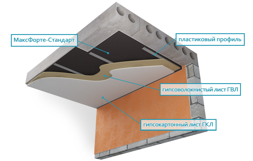

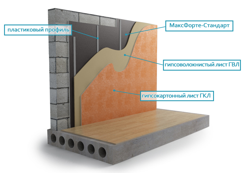

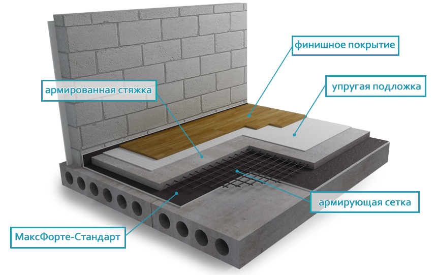

Если нужно максимально тонко, то посмотрите МаксФорте-Стандарт или Tecsound 2FT.
Толщина конструкции 3-3,5 см. Если кто-то обещает еще меньше, то работать просто не будет!
