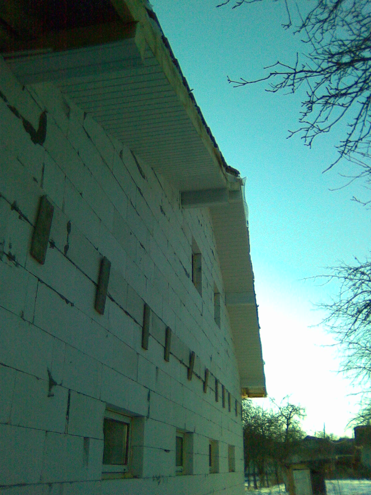

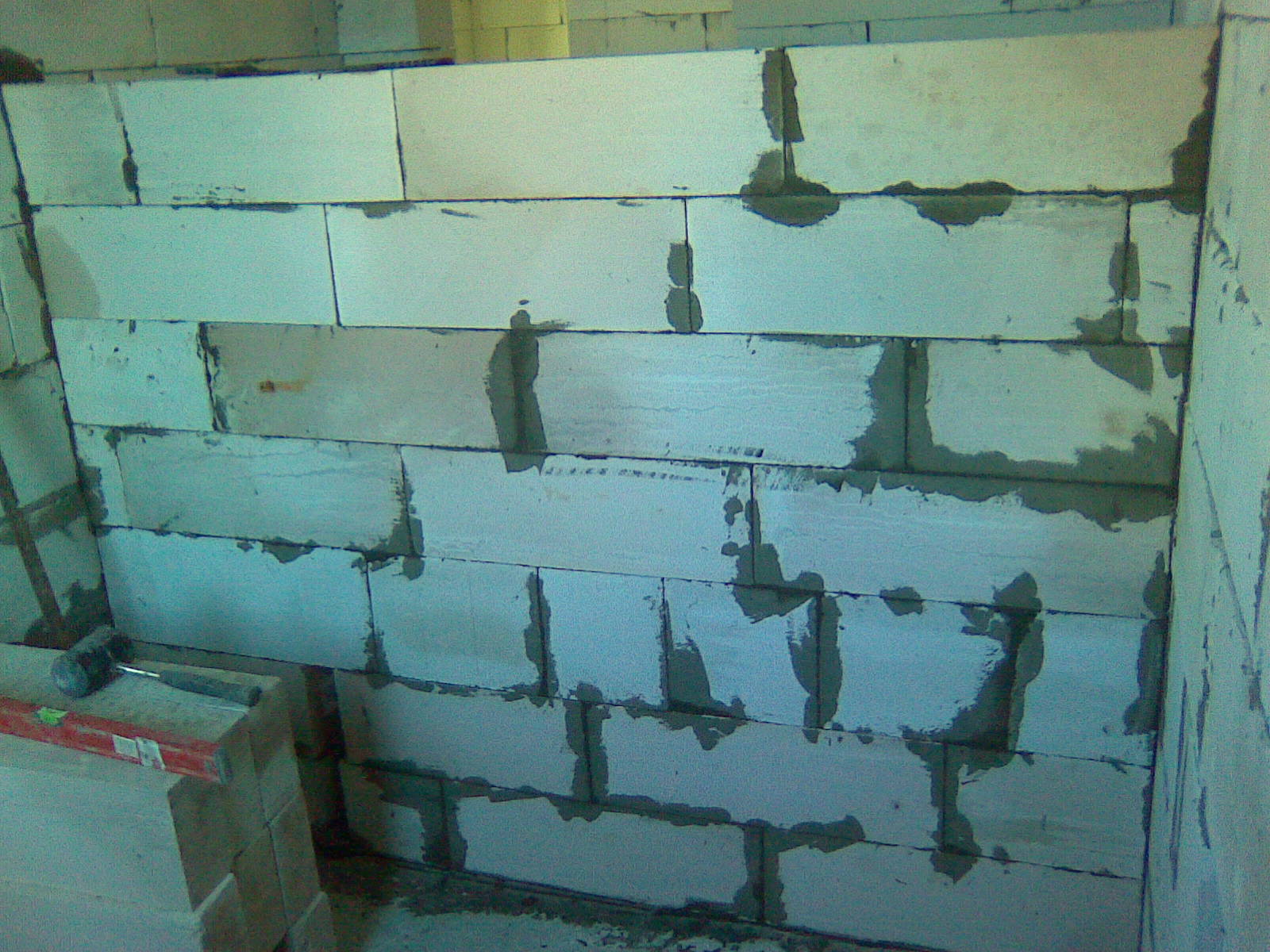

Решил сегодня открыть сезон. Приехал утром на стройку и тут как ввалил снег!!!! Сантиметра 3 за 10 минут! Но я то уже внутри дома! Пол дня ушло на санитарную уборку половины 1 этажа. После обеда решил начать перегородку между туалетом и котельной. За это я и полюбил газоблок: захотел - сделал. Отклонение по стене - не больше 1мм. 8-)

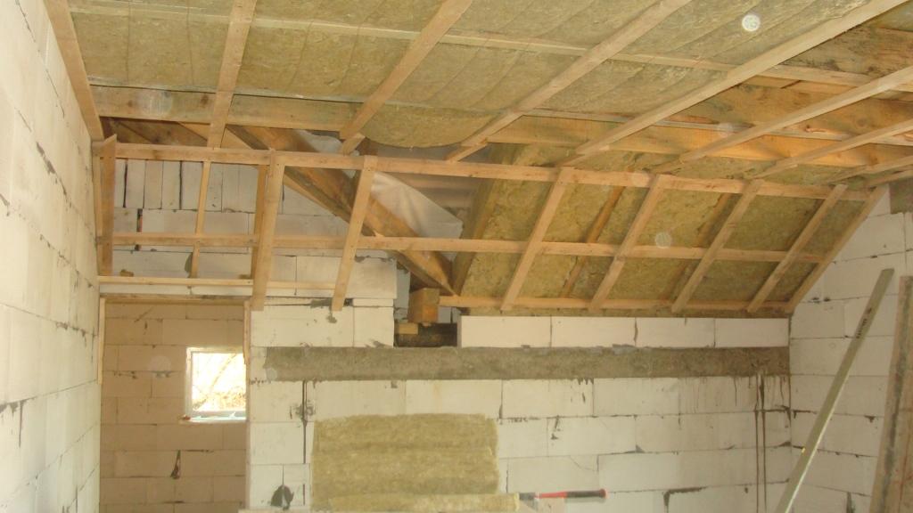

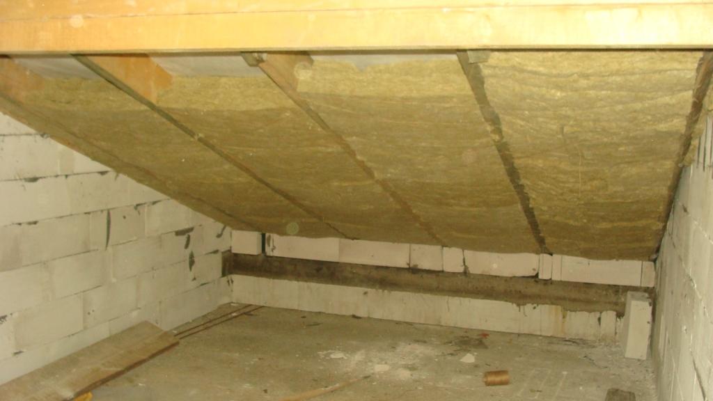

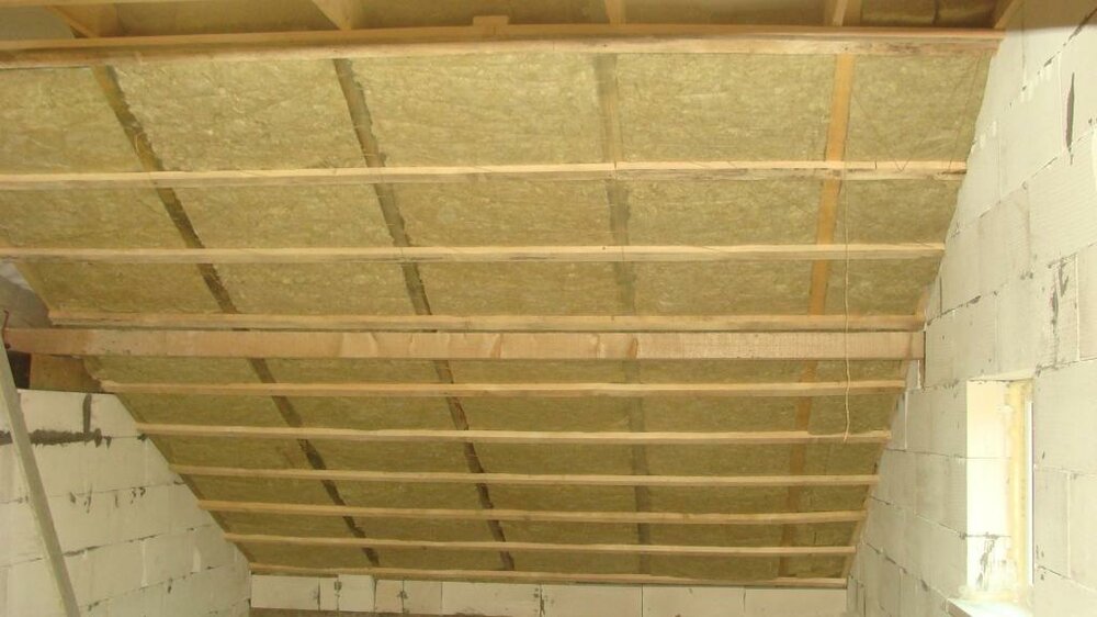

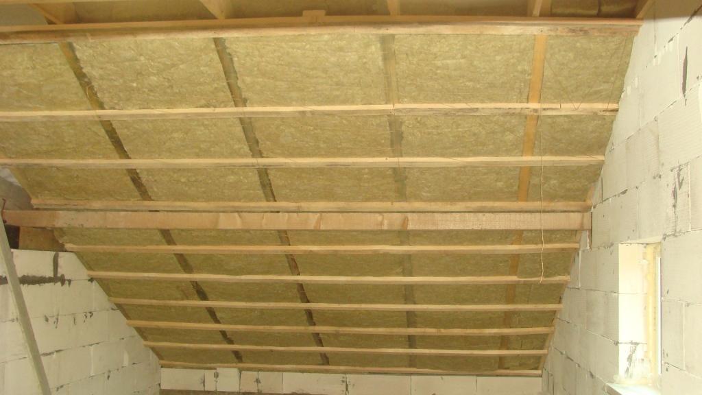

Потолки второго этажа решил зашить вагонкой. Поэтому начал бить каркас с попутным утеплением. Утепление делаю Rockwool-ом (100) толщиной в 20см. Цену нашёл в 170грн за 6м. Фотоотчёт ниже...

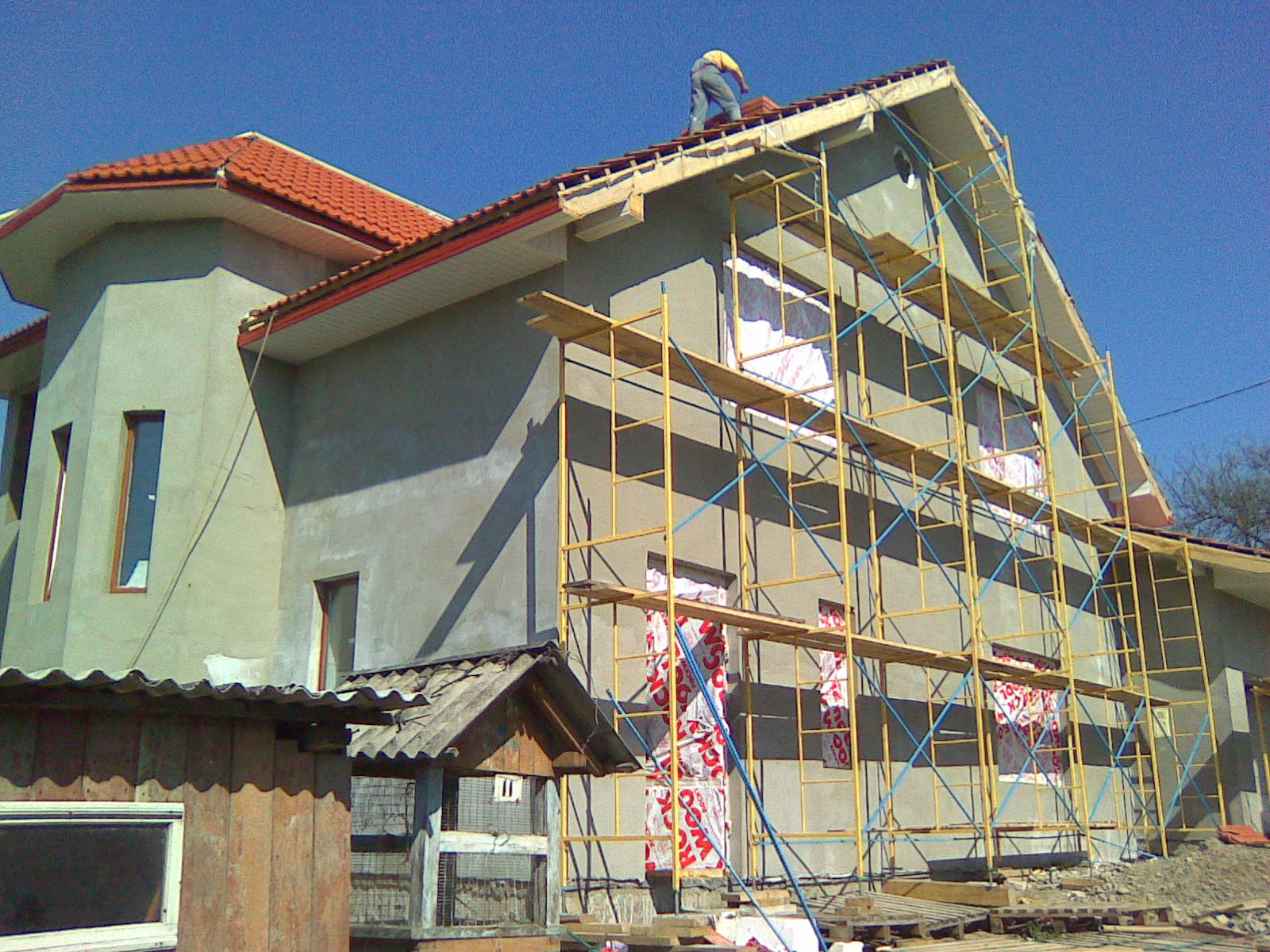

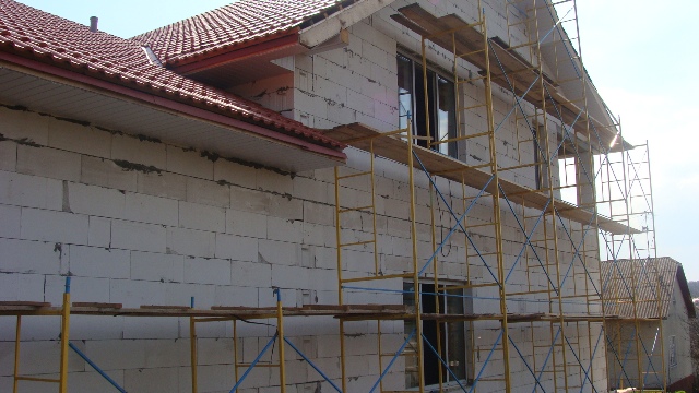

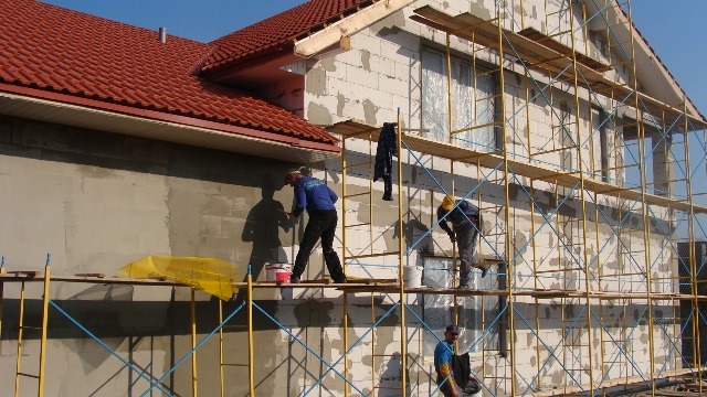

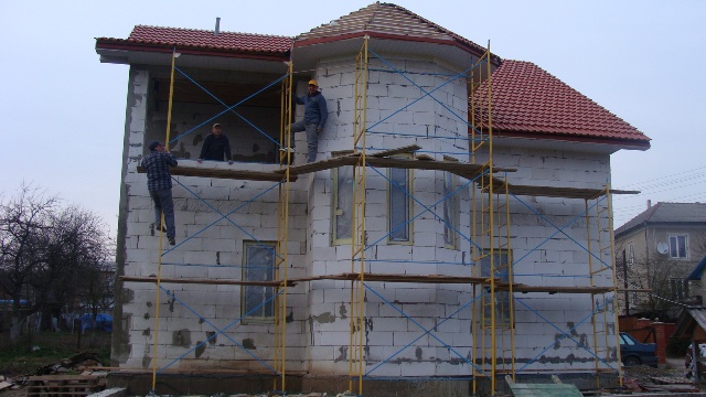

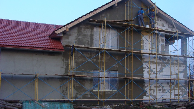

После поездки на выходных в Чернобыльскую зону, к отцу на Родину (Удалось заснять тетерева. Он в Красной книге Украины. Очень редкая птица), стартовала отделка фасада. В понедельник назаказывал всё для работы, вечером подвезли (вечером напишу подробней, накладная осталась в машине).

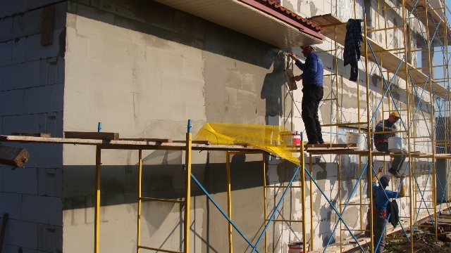

Начали во вторник. Процесс в фотках.
А сеткой под штукатуркой армируется?
Конечно! Сначала сетку на клей, заглаживают по сетке. После подсыхания проходят финишным тонким слоем. В принципе, если не будет короеда, можно красить обычной краской.
Добавляю смету (может кому сгодится):
  1. Сетка Kema 6 * 440 = 2640 грн.
  2. Клей Кема 225 50мешков (25кг) * 67,5 = 3375 грн.
  3. Уголок пластиковый с сеткой (2,5м) 50 * 12 = 600 грн.
  4. Пенопласт 35 (20мм) 1уп. = 174 грн.
  5. Пенопласт 35 (30мм) 12уп.*174 = 2088 грн.
  6. Пенопласт 35 (50мм) 14уп. * 174 = 2436 грн.
  7. Плёнка полиэтил. 1 рулон 100м = 640 грн.
  8. Rockwool 100мм 20уп*170 = 3400 грн.
  9. Уголок метал. с сеткой (3м) 20 * 7 = 140 грн.
  10. Грунтовка Cerezit 10л 3 * 80 = 240 грн.
  11. Скотч малярный, двухсторонний ... = 70 грн.
ИТОГО = 15803 грн.
Аренда лесов - цена договорная, ориентировочно 500грн в неделю. Взял 10м ширины и 8м высоты. Монтаж лёгкий. Собрали в четвером за 3 часа.
Работа - ребята знакомые, у меня не в первый раз, так что цена по-братски. Узнавал перед этим у других - от 6у.е/м. Могут считать отдельно отделку углов, окон, установку лесов....

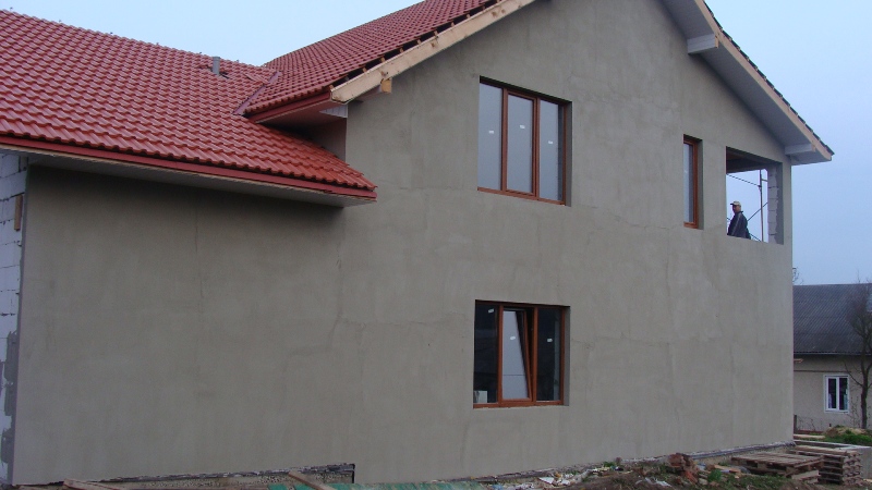

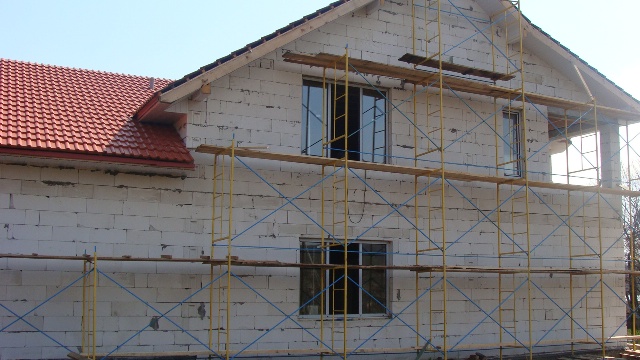

Итог сегодняшнего дня - одна стена готова, леса переехали ко второй.
по полиуретану - просили красивые фотки пола, офрмленного с применением полиуретана - вот - www.stroimdom.com.ua/forum/showthread.php?t=11999 смотрим пост 20, 46 - фотки от Пропеллера

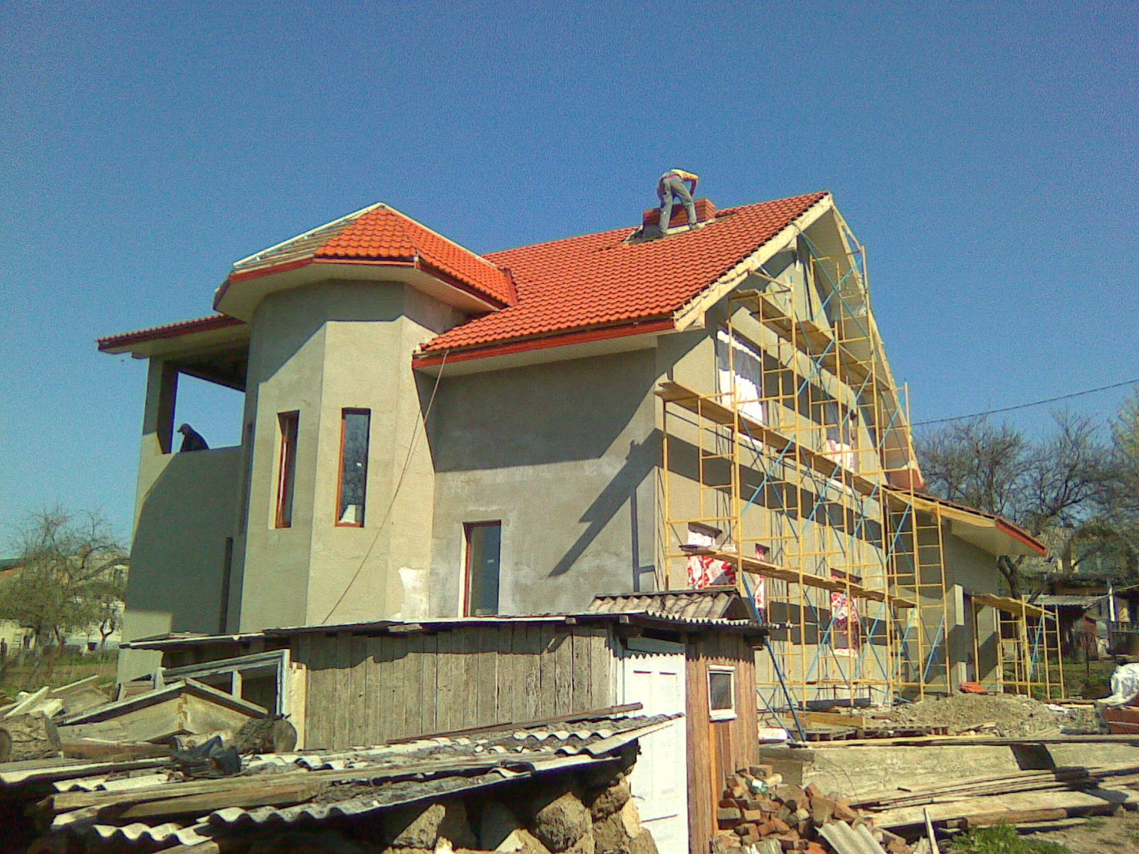

Докладываю - процесс ошпаклёвывания фасада закончен, дымоходы подняты. Сил нет. Помогал пацанам как мог. Параллельно наводил порядок, освобождал место для внутренних работ. Надо пару дней на отдых. Добавляю парочку свежих фоток.

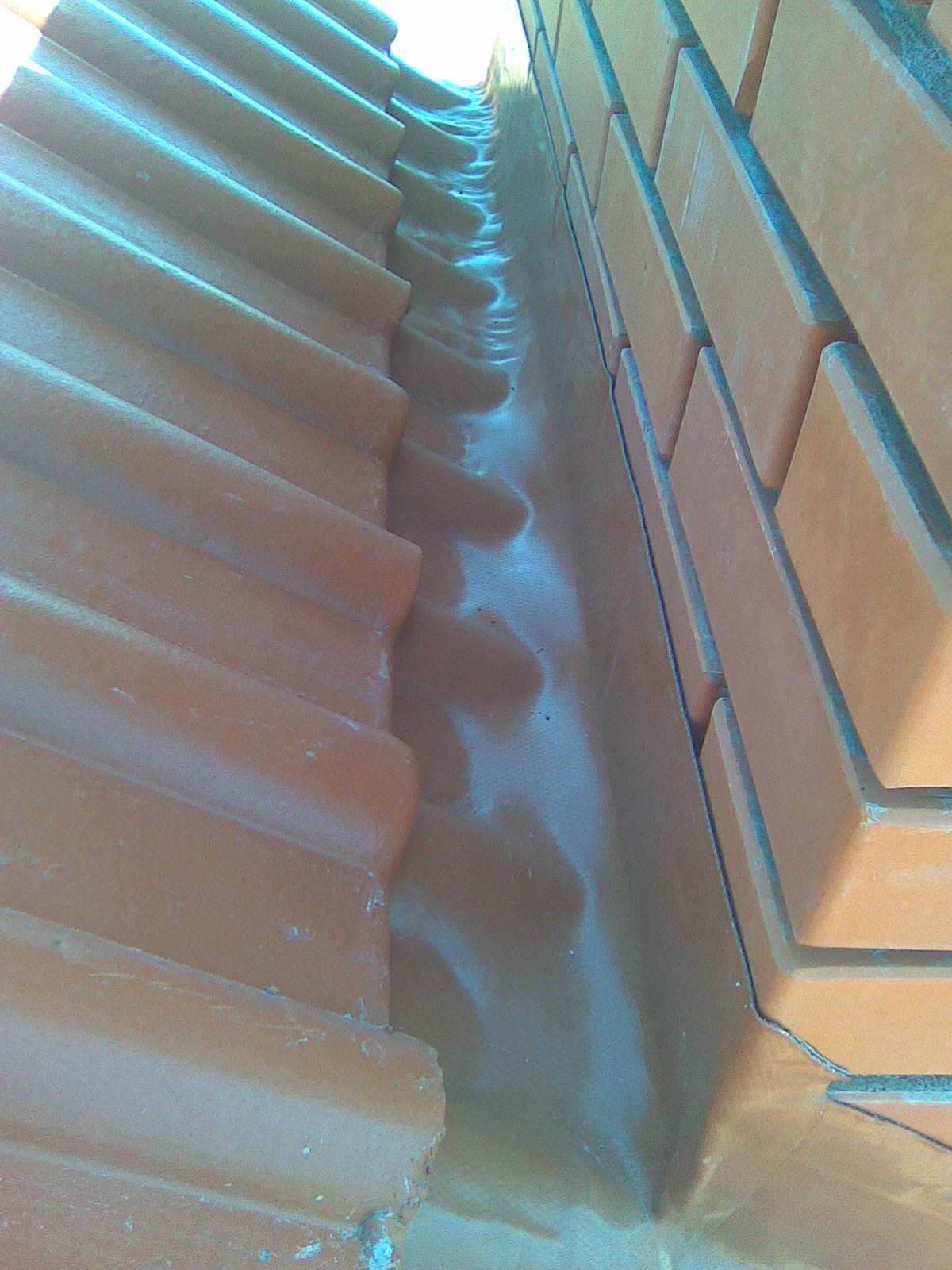

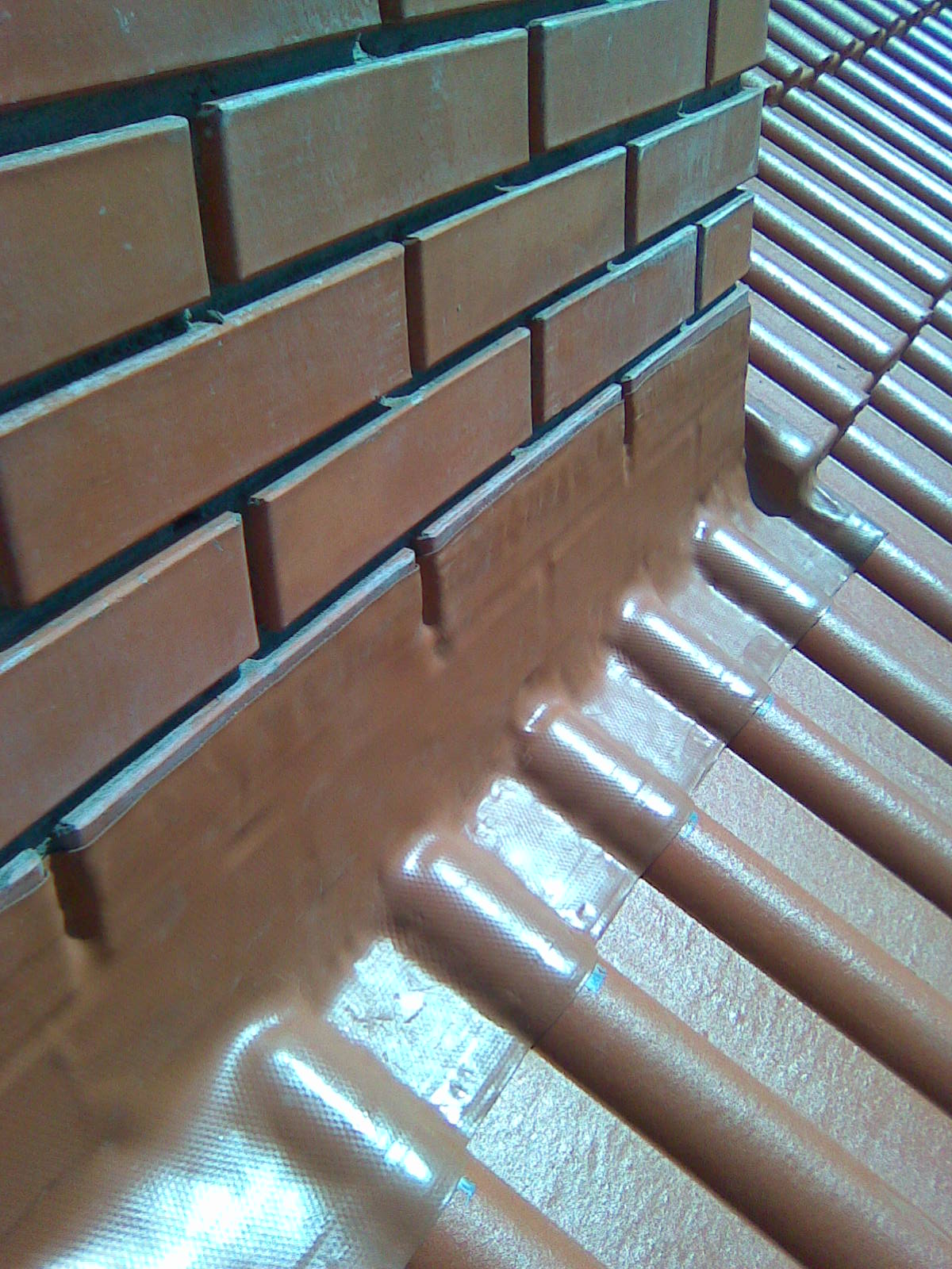

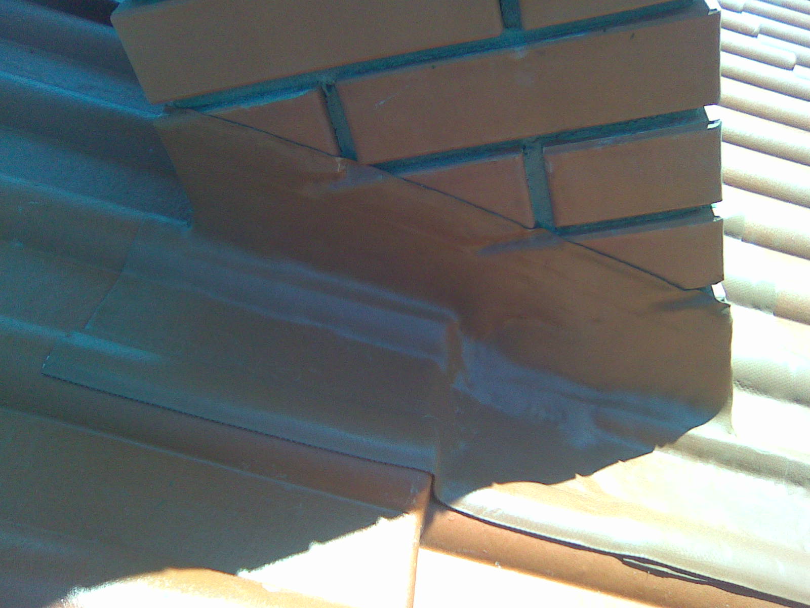

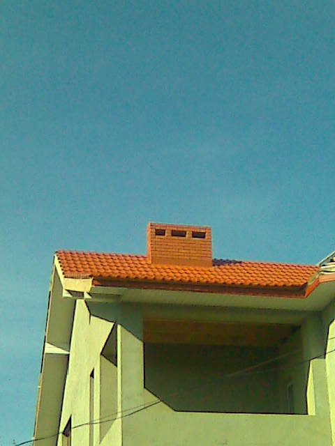

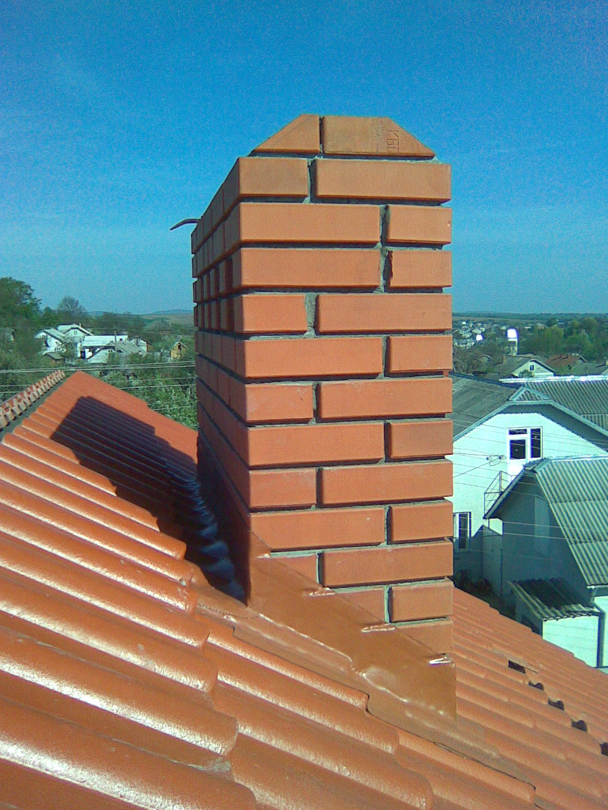

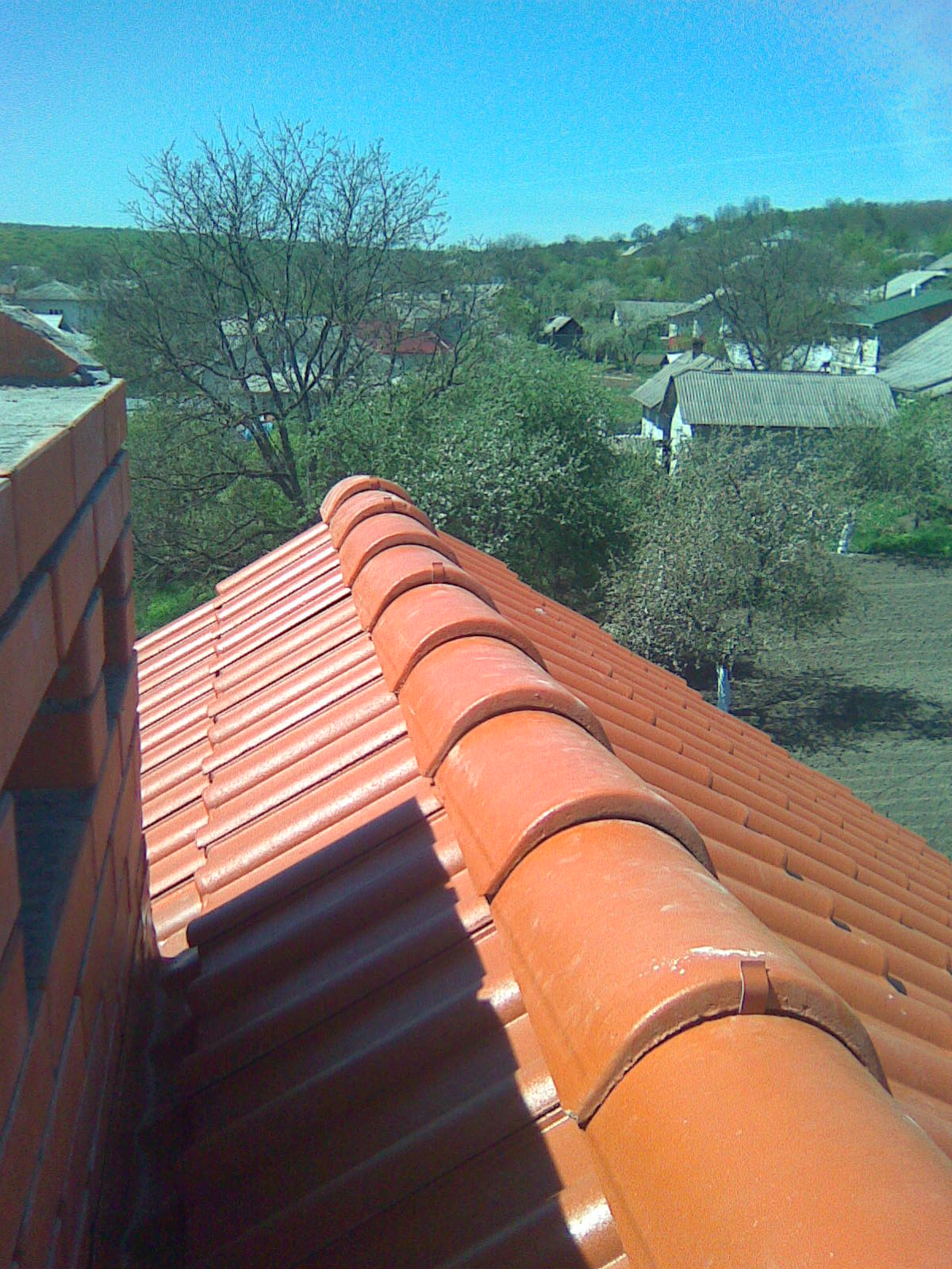

Сегодня занимался облагораживанием дымоходов. Конкретнее - с помощью Вакафлекса (такая специальная самоклеящаяся лента) заделывал стыки черепицы с дымоходами.
Может кому будет интересно - опишу процесс вкратце (подробно есть в инструкции по черепице Braas).
1. Вытер начисто кирпичи и черепицу.
2. Проклеиваем с напуском ленту с нижней части дымохода.
3. Потом по бокам тоже с напусками, которые загибаются.
4. И последней клеится верхняя часть дымаря.
5. Усё красиво прилепливается (по инструкции надо валиком, за отсутствием такового - легонечко молотком).
На завтра оставил установку планки Вака.
Добрый день,ЗЕМЛЯК.Хорошо получается,ну и сразу вопрос,какой кирпич использовал, какова цена и цветовая гамма,по качеству вроде не плохой.Удачи и здоровья,оно сейчас тебе понадобится.:beer::D
Производителя если честно не помню. Если очень интересно - могу узнать. Брал на Эпицентре еще в прошлом году (цена не актуальна), не самый дешёвый. Ребята посоветовали немного доплатить, но взять этот. Брал палету, брака, боя не было.

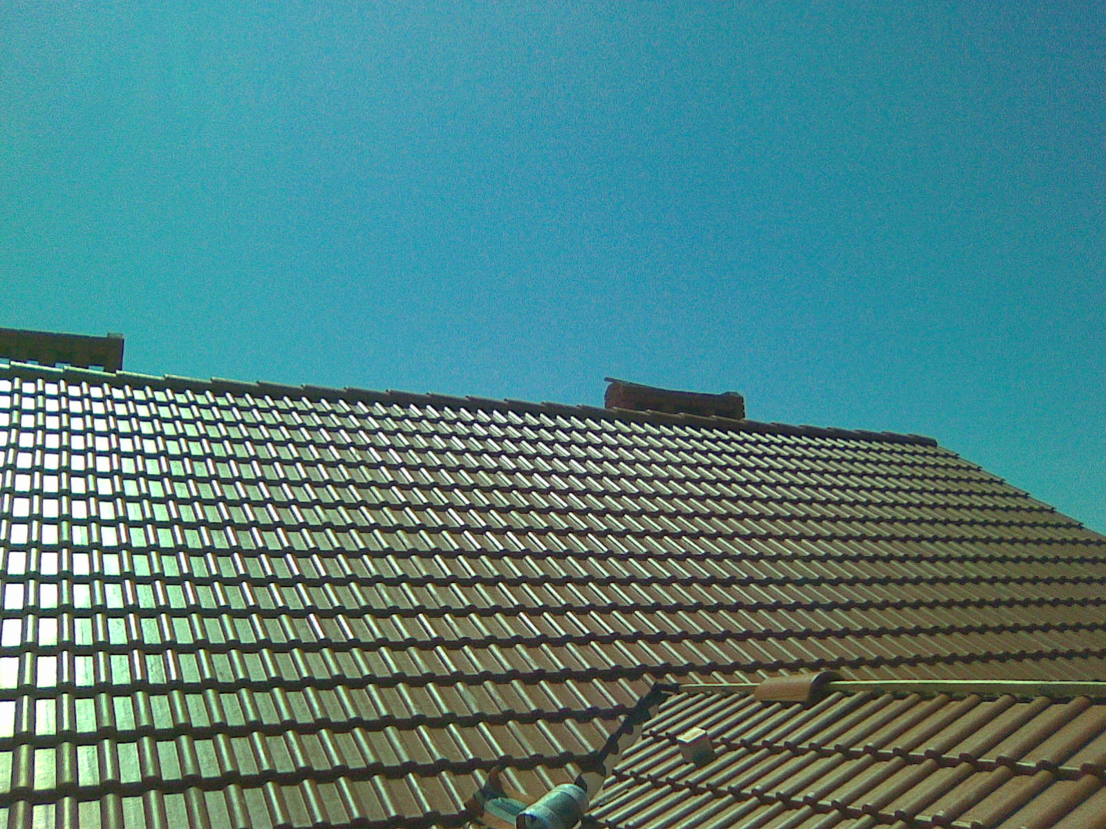

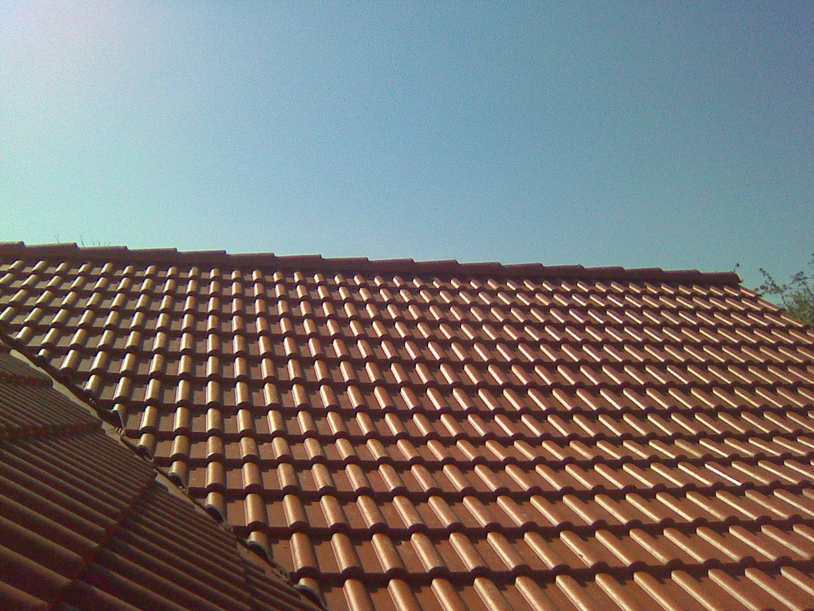

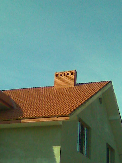

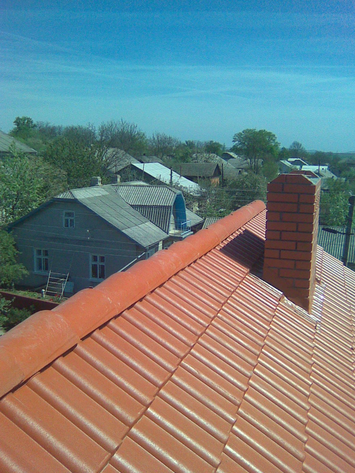

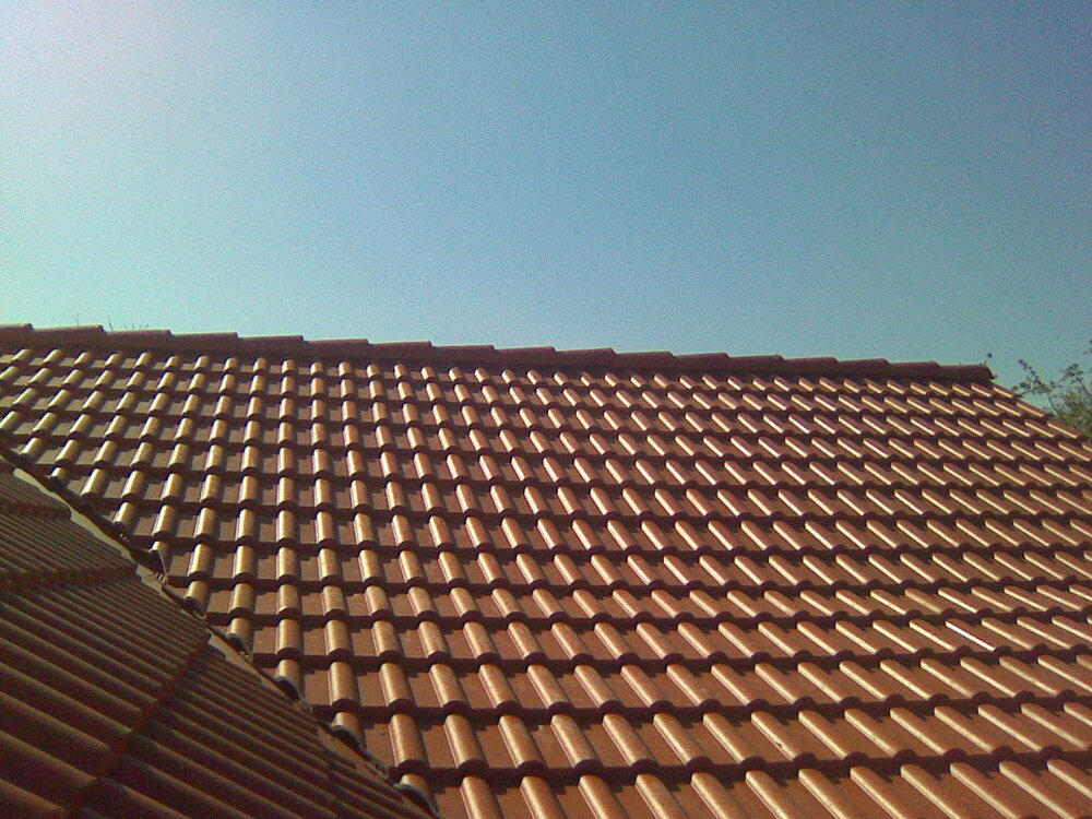

День прошёл не зря. Сегодня был с подмогой, спасибо Диме. Занимались коньковой черепичкой. Вот что получилось:
Трубы без выдры… Думаете лента Вакафлекс и планка Вака поборят снеговые мешки, затекание и люфт кровли? Если поборят то надолго ли? Вопросы не на засыпку, сам планирую ЦПЧ …
Будет нечто вышеперечисленное - будем бороться. Делал по инструкции Брааса. Думаю, что там ребята не просто деньги зарабатывают.
А вечного нет ничего.
