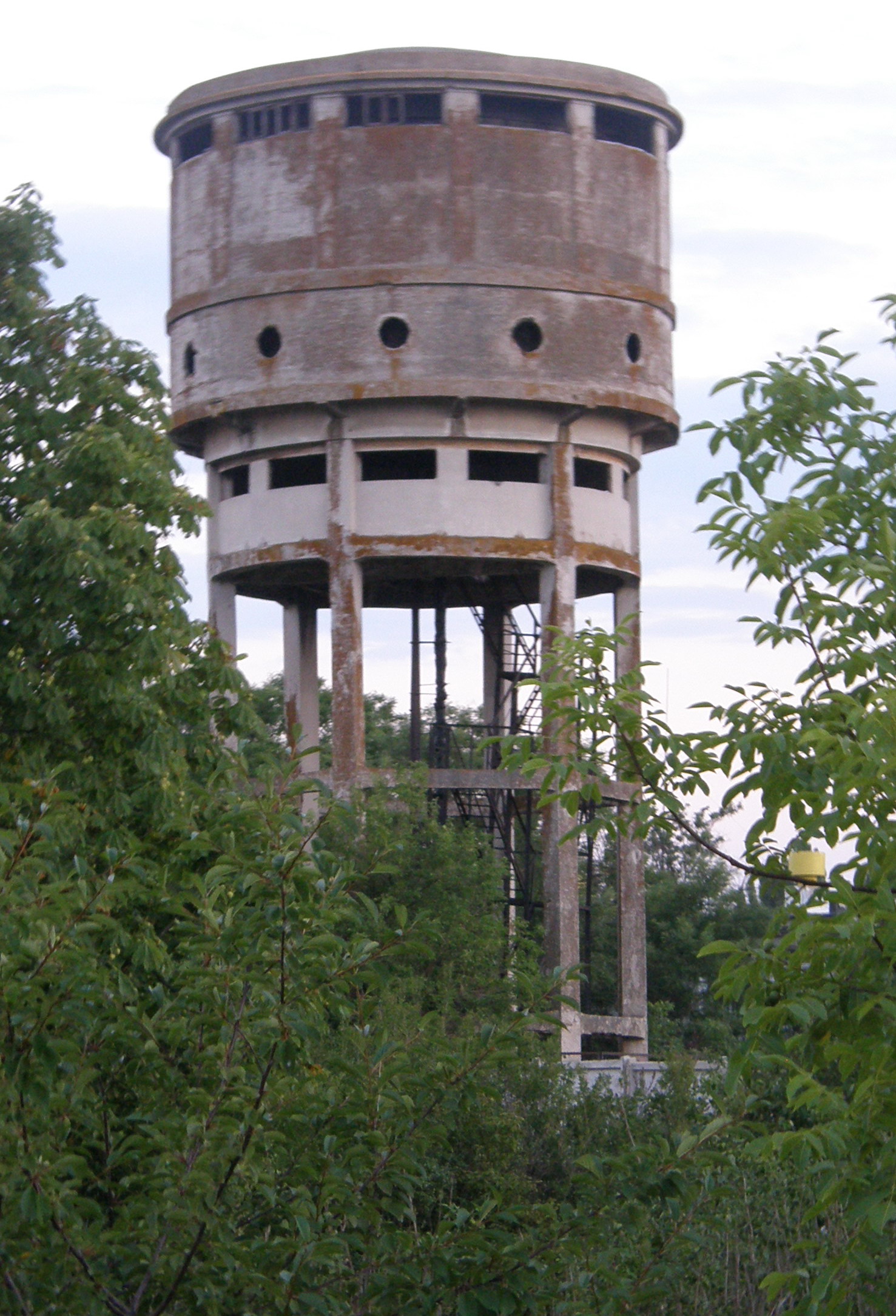

Вот присмотрел себе участок....
Со старым строением...думаю реконструировать под дачку
:roll:
Море видно....хотя оно в 7-и километрах :crazy:

Фундамент существующий надо пошурфить, посмотреть заглубление, ширину подошвы. Сделать геологию.
В принципе возможно что и усилять не понадобится.
Ведь фундамент считали на нагрузку с водой в башне.
Плюс учитывались ограничения по крену.
Крен теодолитом проверьте, может присутствовать.
Скорее всего там фундамент плита.
А возможно что и сваи присутствуют.
Судя по сечению колон фундамент там солидный.

А жить - то как в такой консервной банке ?
Конечно оно приколько , но нужно делать отопление , оно будет дорогим для такой штуки , площадь стен большая , неутепленная , плюс каждый день ходить на четыре этажа вверх , имхо быстро забьете и будете доходить до второго этажа ...

Это башня на территории воинской части. Ей лет 60. Состояние бетона отличное. Строили немцы . Жаль только не продается...стратегический объект...
2alyak соотношение площади стен к площади помещения как раз оптимальное...утеплять надо...но это мелочи..т.к. расчитано на непромерзание воды в резервуаре....
