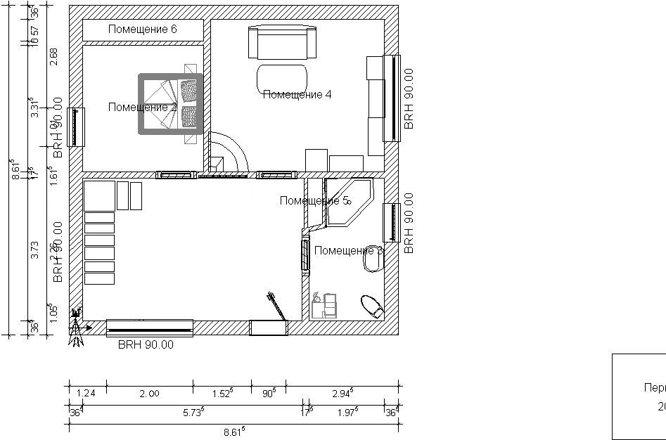

По быстрому, где тамбур в Вашем доме (пост #75)? Считаю наличие тамбура обязательным. Почему толщина стены 36?

Толщина стены 36, потому что это была самая толстая из несущих стен в моем Арконе :oops:
А какой толщины стена будет в реале зависит от выбора материала/утеплителя/штукатурки/и т.п. (насколько я поняла из местных сообщений). Сейчас пока решила не заморачиваться толщиной стены, потому что этот план только для уточнения примерных размеров дома (пятна застройки). А вдруг то, что я насочиняла внутри, технически невыполнимо?
Тамбур можно пририсовать снаружи-справа-внизу (там где в санузле нет окон).
Только тогда это будет уже другой дом... :unknown:
Читала здесь, что можно без тамбура, если поставить две двери на входе (поэтому моя входная дверь открывается вовнутрь :))

Пыталась рисовать в Excel. Есть на первой странице. :oops:

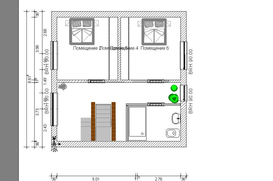

Сегодня попыталась разобраться с Арконом. С расстановкой мебели (по совету Надежды). Вот что получилось.
P.S. У меня небольшой выбор мебели, поэтому просто схематично набросала из того, что есть.
P.P.S. Второй этаж - пока только наброски.
Лестницу убрать под стену - и делать на противоход - т.е чтобы подняться на 2 этаж - надо стать лицом к двери входной)))) правда там окно в стене с входной дверью - будет мешать лестнице, но если его сделать поуже или же убрать окно с западной стороны и сделать лестницу под стеной - должно получиться получше, и выход на 2-й этаж не будет занимать пол 2-го этажа и позволит разметицца там покомфорнее

Лестница - это не только средство передвижения с первого на другие этажи..., но и очень интересный архитектурный элемент, который требует очень пристального внимания как со стороны застройщика, так и его Архитектора...
Можно я о лестнице че нить скажу?
Предполагается деревянная "воздушная" лестница. Кроме непосредственно подъемной функции, она так же призвана визуально разделить холл на две части: собственно коридор (справа) и оранжерея (слева).
На втором этаже лестничный проем будет закрыт по контуру неглубокими (~25 см) легкими книжными стеллажами, возможно до потолка (штука, похожая на трапецию, посередине). Так же с целью визуального деления на два помещения - коридор с санузлом и собственно библиотеку (кабинет/игровую).
Кроме того, в верхней части лестницы, на самом деле, должно быть два марша на 3-4 ступеньки каждый, расходящиеся в противоположные стороны (не нашла такой картинки, а сама еще не умею рисовать)
Ну, теперь - бейте.
P.S. Ой! Уже сказали.

Мое мнение - делить можно тогда, когда есть, что делить. В Вашем случае лучше разместить лестницу вдоль какой-то из стен.
P.S. Если не секрет, где в инете нашли "Аркон"?

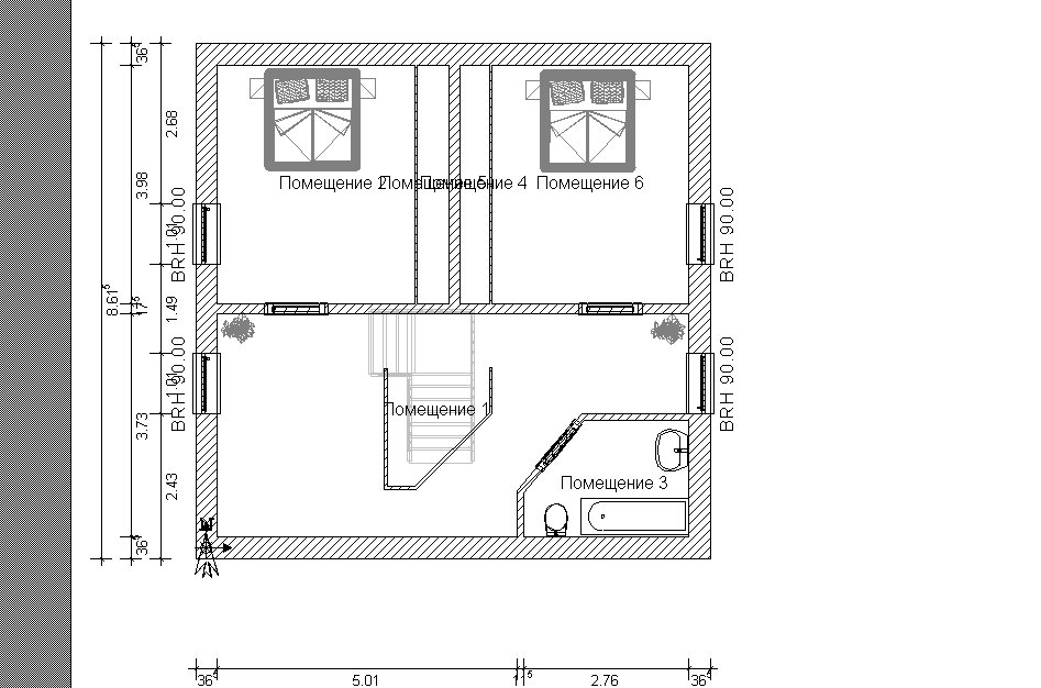

а скажите, что с окнами то на 2-м этаже??? че они все такие узкие по 90 см??? на первом было 226 см, а тут такие манюни... темновасто в спальнях будет... Санузел можно было бы и с окном сделать и почему южнас стена 2 этажа без окон???? как то непонятно.. в общем - окна в спальнях метра по 2 в ширину и 1.5 в высоту - итого 3 квадрата - чтобы светло было (правда будет холоднее).
лестница посредине - ну в принципе можно, если сделать ее не так как у Вас... входная дверь - слева три ступени - площадка - поворот лестницы на 180 гр-в - и пото пролет наверх...т.е. поднявшись - вы будете упираться в стену с дверьми в спальни - налево пойдете - в кабинет поподете и в западную спальню.. направо пойдете - в с/у попадете и в восточную спальню... при этом - можно сделать стеллаж книжный со стороны кабинета да и со стороны санузла тоже...и окна на южглй стороне 2-го этажа?
За лестницу - спасибо. Интересная идея. Буду думать.
По окнам. Пока еще не уверена в полноценности моего второго этажа. Видела здесь фото небольших домиков с полноценным вторым этажом - как-то они мне не приглянулись. Поэтому пока еще жива мысль сделать второй этаж с южной и северной стенами в 1,5-1,7 м высотой (крыша двускатная, без мансардных окон). Ваш вариант размещения лестницы снимает некоторые аргументы против такого решения.
Вот поэтому окна второго этажа такие и так расположены.
Ну и в спальне мне бы как бы лучше теплее, чем светлее ;)
воть порисовал чуток в пейнте))) коричневое - это книжные шкафчики - стеллажи... единственное что с размерами 1 и 2 этажей как то не стыкуется лестница..
