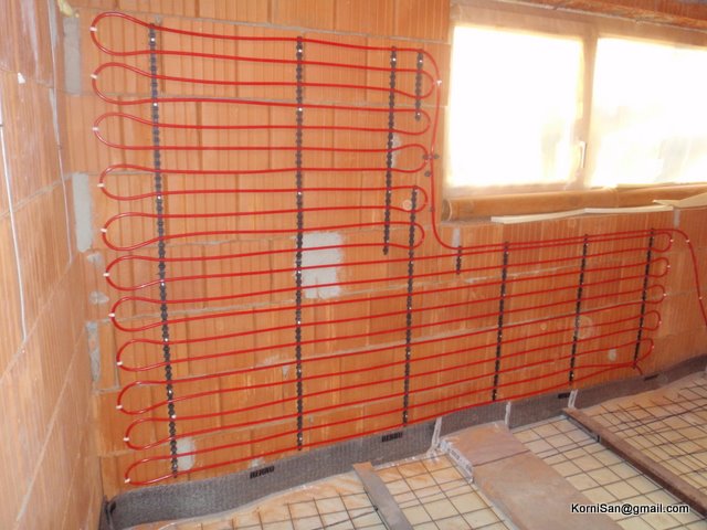

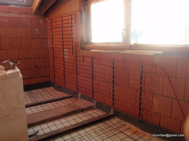

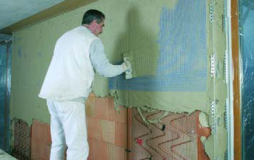

Теплая стена работает как и теплый пол.
Мощность ок. 100 Вт/м2, чтобы добиться эффекта радиатора 2200 Вт нужно намотать 22 м2 теплой стены.
Пенофол под трубой - это фикция, эффекта не дает, только хуже штукатурить.

Больше всего в теплых стенах меня интересует правильная технология пирога стены....напишите как правильно это делать.....
делал теплые стены 2 раза в жизни и их общая площадь не превысила 25 квм...для перестраховки и толщину пирога делали большую и армировали и пластификатор давали....а то мне было стремновато...
Напишите как это сделать действительно правильно...
Меня интересует другой вопрос. Под трубой, постелена изоляция. К чему прилипла вся стяжка? К этому ковру? Не отслоится ли все это дело вместе с трубой?
У меня в глубине души тоже этот вопрос скребет

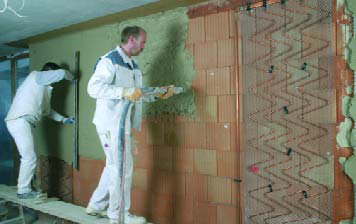

А что скажете о варианте тёплых стен, решаемых в виде змеевика (аля полотенцесушитель) из чёрной трубы, заштукатуренной под подоконниками? По чёрной трубе можно и 95 градусов воду пускать, и расширение не страшно... Тёплый пол из неё же, пожалуй, несколько геморройный вариант, но, безусловно, более надёжный. Кстати 1м чёрной трубы 16-ки стоит 8 грн. Это очччень конкурентно по сравнению с "правильными" трубами нового поколения. Минус один - газосварка, много... Но в случае тёплых стен - всего два шва на один змеевик и всяких радиаторов не надо... Где я не прав?

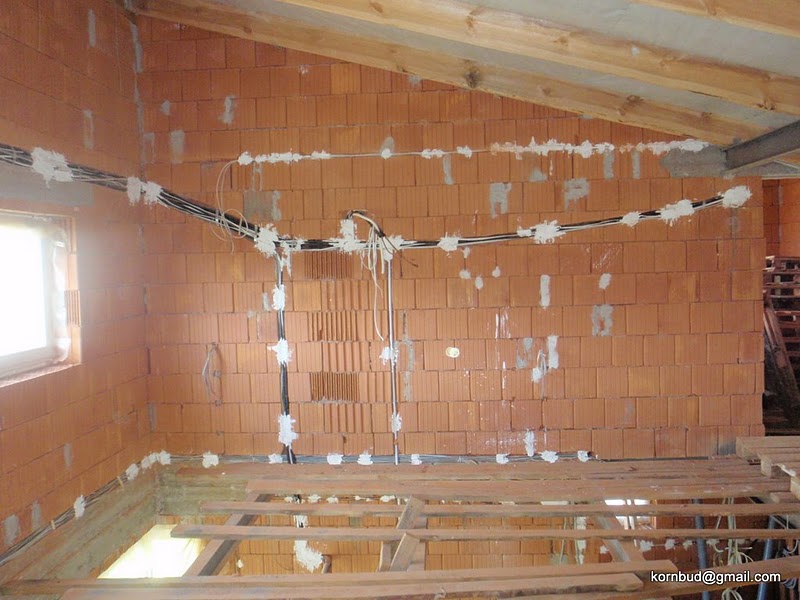

Только в трудоемкости процесса и будет загвоздка... А вообще по теплой стене надо Корни спросить - он их наделал много, я даже фотко видел

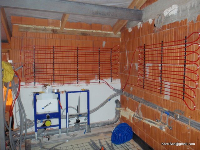

Технология технология монтажа настенного отопления
1. Дом должен быть утеплен снаружи.
2.Труба монтируется на пластиковые шины, можно закрепить трубу перфолентой или нарезать штрабы и зафиксировать трубу в них.
3.Шаг укладки 15 (10 см) на высоту не более 2 м (выше нет смысла греть)
4. Труба укладывется ввиде змеевика -подача вверх и далее горизонтальные петли к низу
5. Воздухоотводчики обычно не ставят, развоздушивают методом промывки или продавливают поконтурно насосом
6. Штукатурят в 2 приема.
- первый слой закрывает трубу и крепеж ок. 20 мм
- затем штукатурная сетка и финишный слой 10-15 мм
7. Материалы штукатурки стандартные. Лично рекомендую цементно-песчанные штукатурки, как для ванных комнат. Можно использовать смеси, нужно проконсультироваться с производителем
Пластификатор и волокна по инструкции не добавляют - это по желанию
8. Отстенную изоляцию иногда ставят, в основном нет
9. Ограничения по температуре стены нет - можно греть до 60 С.
10. Соответственно мощность теоритически можно разгнать до 150- 200 Вт\м2, реально если система подключена на теплый пол 100 Вт\м2
11. Если нужно найти трубу в стене -обращайтесь ко мне, у меня есть термопленка

Стены потом придется штукатурить, туда вся экономия и уйдет
Я думаю можно использовать трубы типа мультибетон или медь

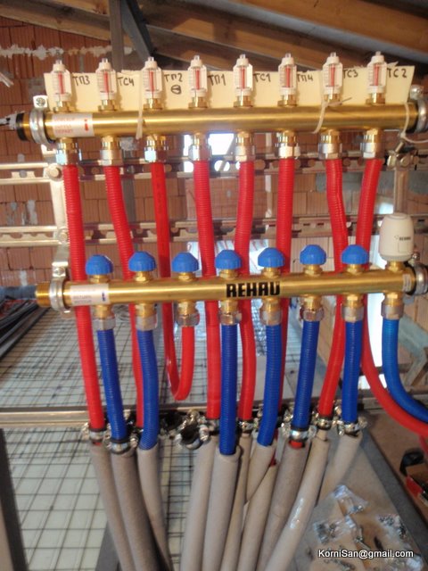

Это Рехау.

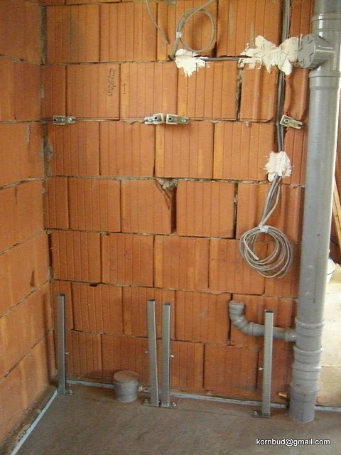

А как Вам показался Поротерм в плане практичности, крепости, штробирования... под инженерные сети?
Один из самых неудачных материалов - ничего невозможно нормально закрепить.
Спасали дюбеля Хилти по 15-20см и саморезы по дереву.

Спорить не буду, не моя тема. Мультибетон это первое, что пришло в голову. Меня как ты понимаешь волнует толщина. Чем меньше диаметр, тем меньше толщина стяжки/штукатурки, тем ниже цена, тем легче договорится.
У Рехау есть труба 10 мм - наружный диаметр - специально для настенного отопления

Вы бы фото мои выше посмотрели, что-ль...
Спасибо, посмотрел на свой проект вживую:)
