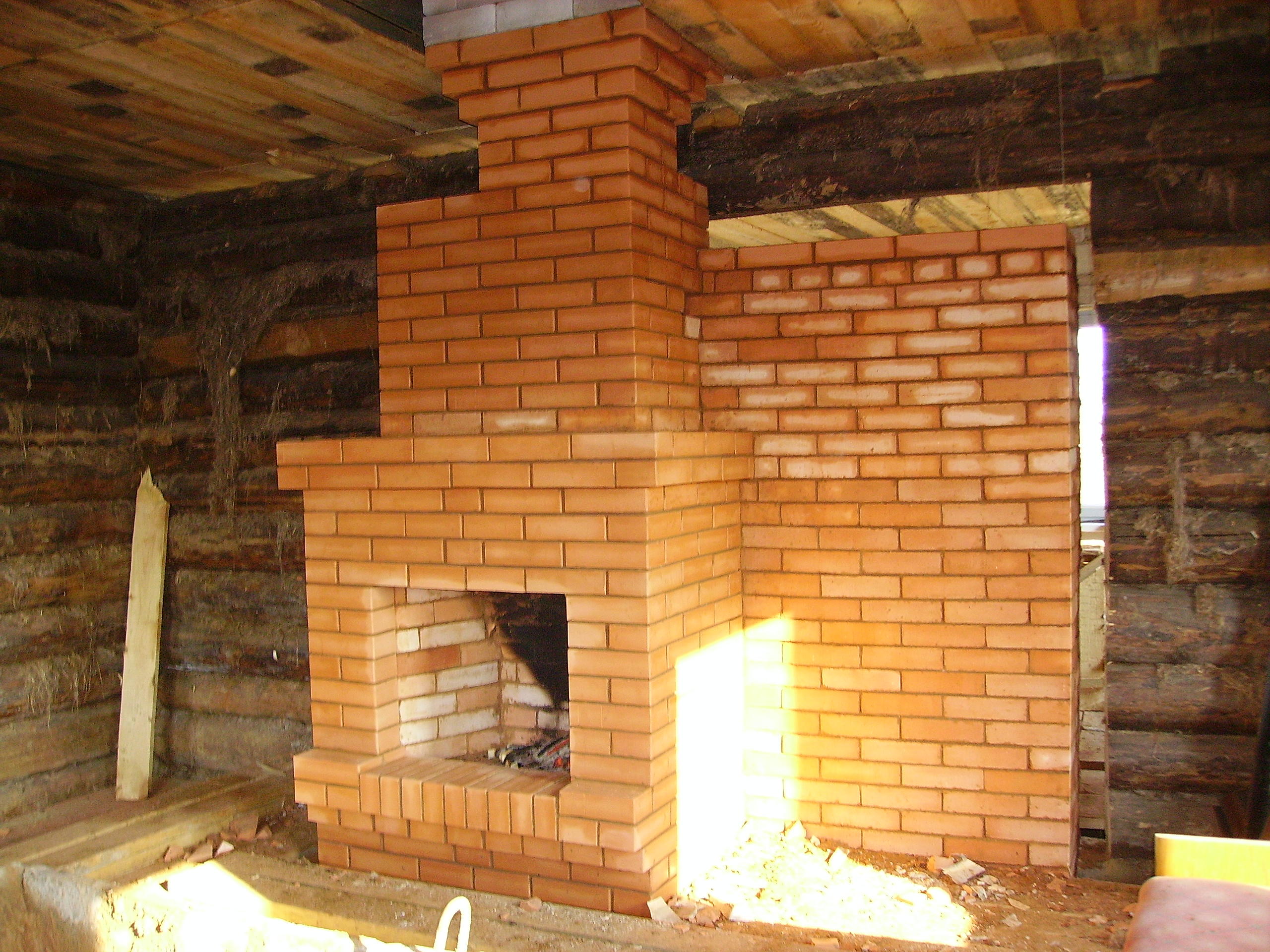

ДЫМАРИ Опубліковано: 9 червня 2010 Поділитись Опубліковано: 9 червня 2010 Похожий диагноз камина, который подкуривал иногда в помещение недавно исправлял.. Ничего сложного нет в этом.. Вот решение... ...смазка дефлектора и его обслуживание, иногда входит в стоимость !(ссылка на изображение устарела)(ссылка на изображение устарела) Посилання на коментар Поділитися на інших сайтах More sharing options...

pechnik1954 Опубліковано: 13 липня 2010 Поділитись Опубліковано: 13 липня 2010 высота дымохода от пола 8м стена у которой будет камин 8.5м длинной[ATTACH]60385[/ATTACH] портал думаю возле 1м Ну исходя из того что комната будет 40 м2 можно сделать камин адекватного размера. Скажем ширина зева 64 см. Для него желательно сделать канал 250х250мм по внутреннему сечению. Открытая топка такого размера будет работать, даю гарантию 200%. Если хотите еще большего размера - соответственно нужен канал большего сечения. 1 Посилання на коментар Поділитися на інших сайтах More sharing options...
Лентяй Опубліковано: 13 липня 2010 Поділитись Опубліковано: 13 липня 2010 vasyl123-можно на 40м2 сделать топку 90*70см. при дымоходе 25*25см. внутреннего сечения-работать будет на ура! Посилання на коментар Поділитися на інших сайтах More sharing options...

vasyl123 Опубліковано: 14 липня 2010 Поділитись Опубліковано: 14 липня 2010 vasyl123-можно на 40м2 сделать топку 90*70см. при дымоходе 25*25см. внутреннего сечения-работать будет на ура! камин я хочу 1м*70см и глубина 60см 25*25см -если стенки гладкие а если из кирпича может нужно больше (27-40) или я ошибаюсь и когда нужно начинать (на какой высоте от пола) делать дымоход и вентиляцию Посилання на коментар Поділитися на інших сайтах More sharing options...

Лентяй Опубліковано: 17 липня 2010 Поділитись Опубліковано: 17 липня 2010 vasyl123-камин можно подключать к трубе на высоте от 140см. и до потолка-зависит от его конструкции.Главное условие-правильное сечение.Труба(дымовой канал) 27*38см. -хватит с запасом.Желательно помещение обеспечить приточной вентиляцией,а то камину может не хватить воздуха для работы.Топки хватит и 45см. глубины +12 и+12см. на стенки. Подумайте о возможности чистки трубы,внизу оставить дверцы для прочистки. 1 Посилання на коментар Поділитися на інших сайтах More sharing options...
