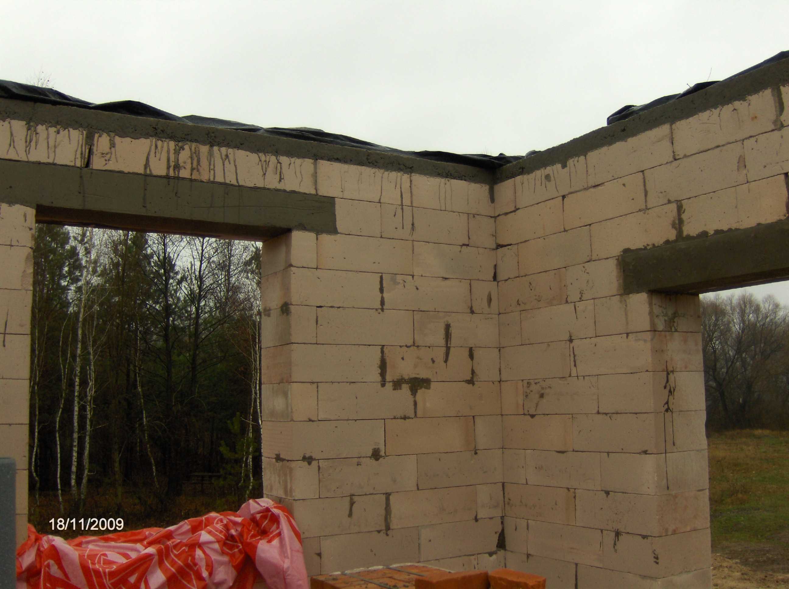

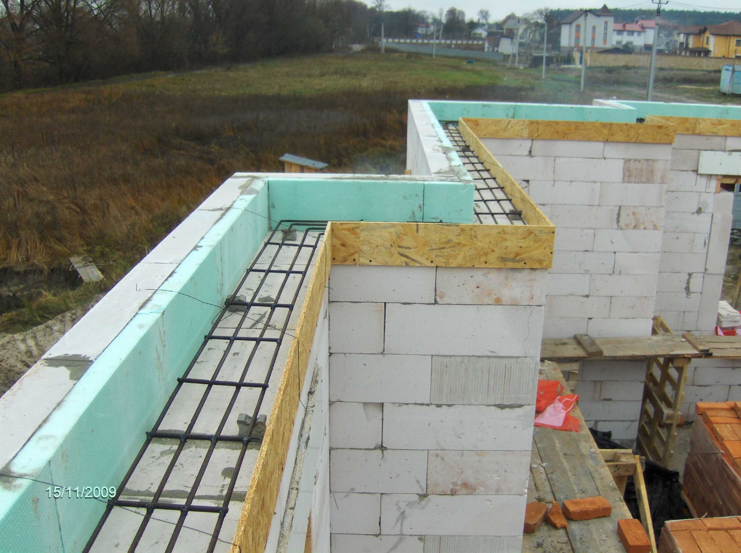

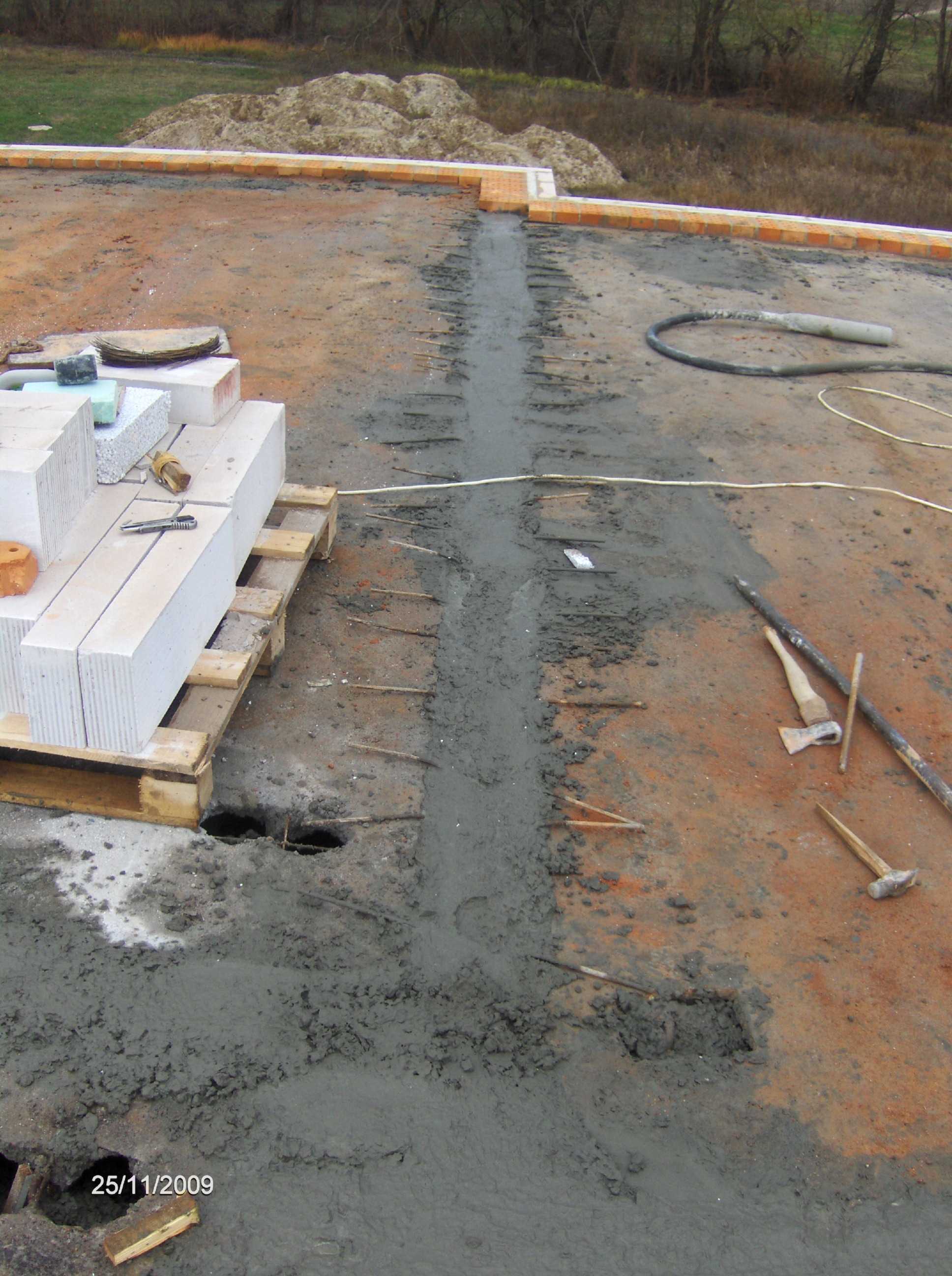

На рисунках смотриться просто прекрасно,на нижнем рис.-после установки ПП,но присутствует "легкий штрих к портрету"- высота блока 200мм,а высота ПП 220мм.В жизни "за-под лицо" так не получиться.
У меня получилось :)
Блоки высотой 400мм, армопояс - 170мм.
А ничего, что армопос будет опираться не на весь блок, а только на один внутреннний край ~20см? (Это не критика, это вопрос)
ПП станет на 15 из 20 см армопояса,он по-периметру дома залит,утеплен с внешней стороны.ПП давит сверху вниз,момента кручения такого что-бы провернул при неэкспериментальном строительстве не будет.ПП его нагрузит (придавит) и собственно все.

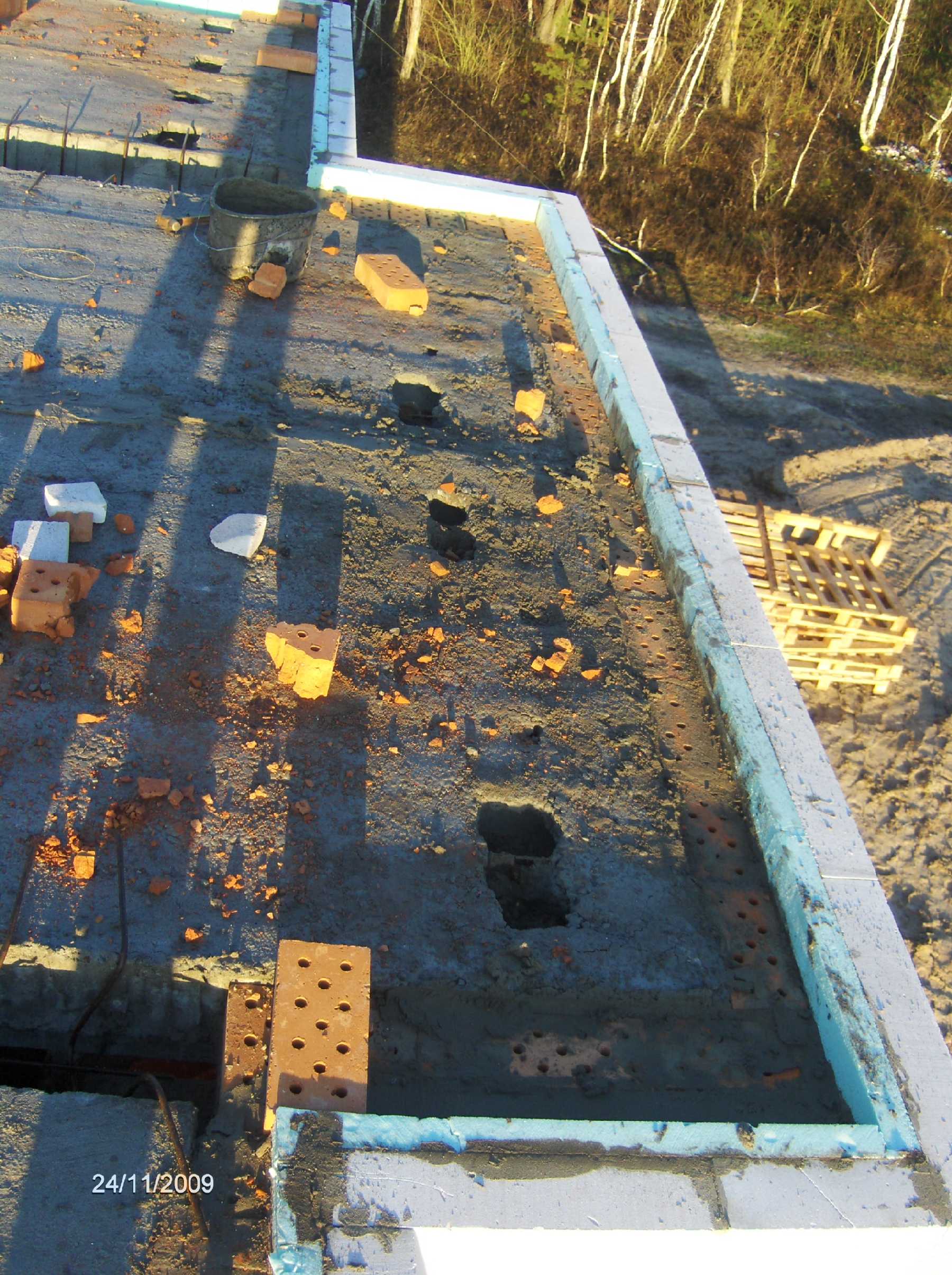

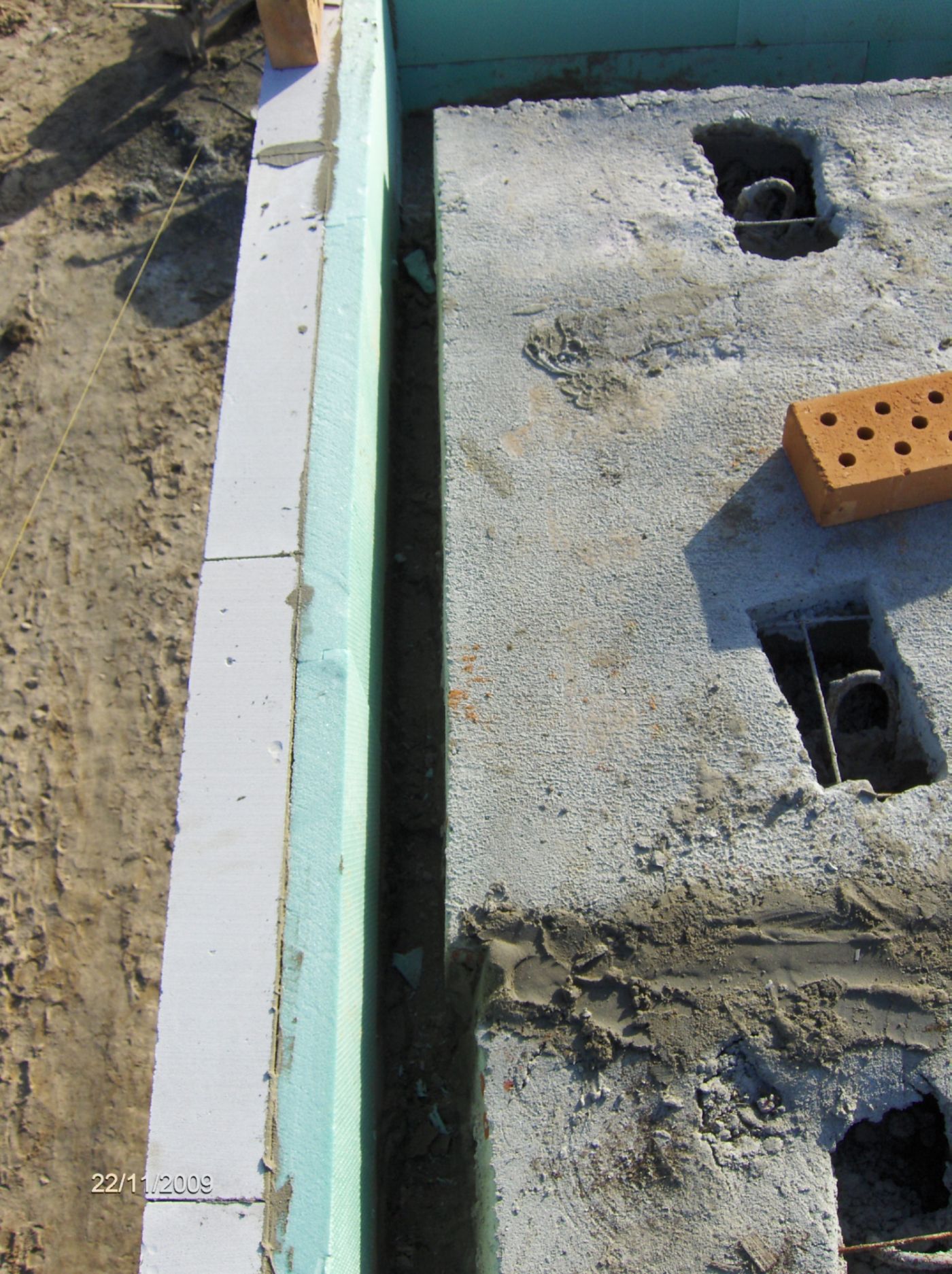

Вообще-то под панели перекрытия укладывается распределительный (так правильно называется) пояс. В 1/2 кирпича мало, нужно в кирпич, а чтобы действительно было равномерное распределение, то нужно 2 ряда положить (с перевязкой), тогда распределение будет равномерное...
Я у себя делал распределительный пояс высотой 10см (или даже 8 - сейчас не вспомню). Технология подробно описана в ветке, для общего представления - картинки разных этапов.
А что это за слой штукатурки такой 35 мм?

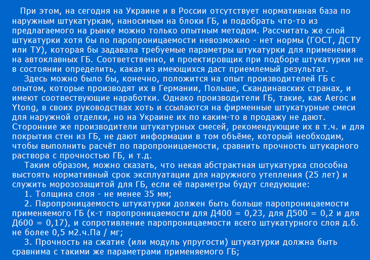

Да, здесь есть некоторая особенность. Дело в том, что в СНиП II-22-81 Каменные и армокаменные к-ции (таблица 1) морозостойкость кладки д. быть М35 для 100-летнего срока эксплуатации. Конечно, можно выбрать и 50 лет, и тогда по таблице 1 Мрз кладки д.б. 25. То есть для того, чтобы стена служила 100 лет, то морозостойкость стенового материала должна быть 35, а если устраивает 50 лет - то сойдёт и Мрз25.
Но допустим, что мы ставим задачу 100 лет эксплуатации стен здания. И тогда блоки с Мрз меньше 35 не удовлетворяют требованию СНиП. А нам, допустим, хочется использовать блок, скажем, Ново-Каховский, Д400 (который удовлетворяет требованиям норм и по прочности - М25, и по теплосопротивлению), но у него в соотв. с протоколом испытаний, Мрз25. Т. е., по долговечности он потянет на 50 лет, как мы видим из нормативных выкладок (а не заявлений продавцов и производителей). Если нас это не устраивает, то мы можем повысить общую морозостойкость стеновой конструкции путём нанесения слоя штукатурки толщиной не менее 35 мм (прим. к табл.1 упомянутого СНиП). И надо только, чтобы:
1. морозостойкость штукатурки была не менее требуемых 35;
2. паропроницаемость штукатурки должен быть больше паропроницаемости применяемого ГБ (к-т паропроницаемости для Д400 = 0,23), и сопротивление паропроницаемости всего штукатурного слоя д. б. не более 0,5 м2.ч.Па / мг;
3. Прочность на сжатие (или модуль упругости) штукатурки должна быть сравнима с такими же параметрами применяемого ГБ (цитата отсюда - www.domostroy.kiev.ua/az-st-gazob.html).

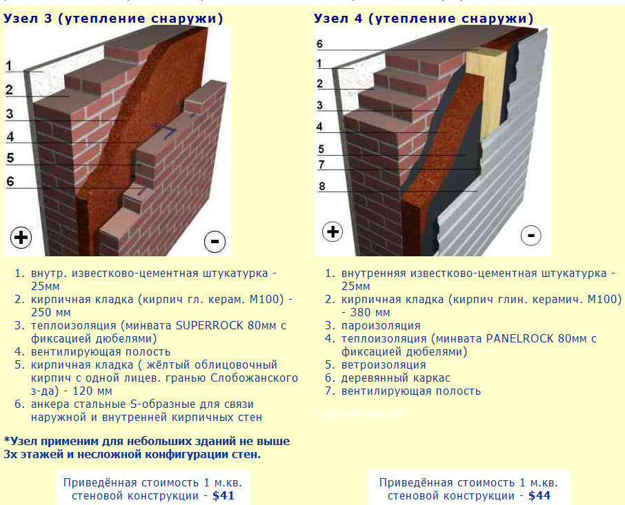

А говорят, нельзя никак 250 мм кирпича в качестве наружной несущей
Ну, спорить с некими разговорами трудно. Но раз так пошло обсуждение, то скажу, что наружная стена из корпича толщ. 250, воспринимающая нагрузку от 3х междуэтажных ж/б перекрытий, проходит по прочности (при условии надлежащей прочности кирпича и раствора), и думаю, что пройдёт и по гибкости (при условии высот этажей до 3х метров и наличия взаимноперевязанных стен в перпендикулярных направлениях с шагом до 4х метров). Про практику применения таких стен (среди которых есть и 3х-этажные) могу сказать только то, что на известных мне зданиях строительства 1995 - 1999 гг. никаких деформаций не выявлено.
