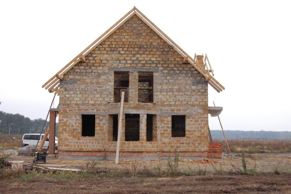

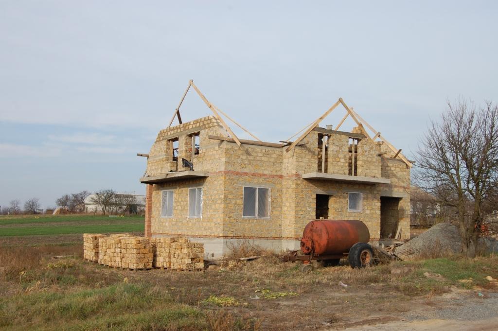

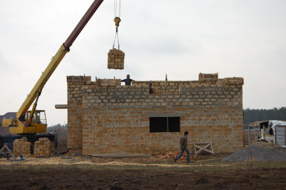

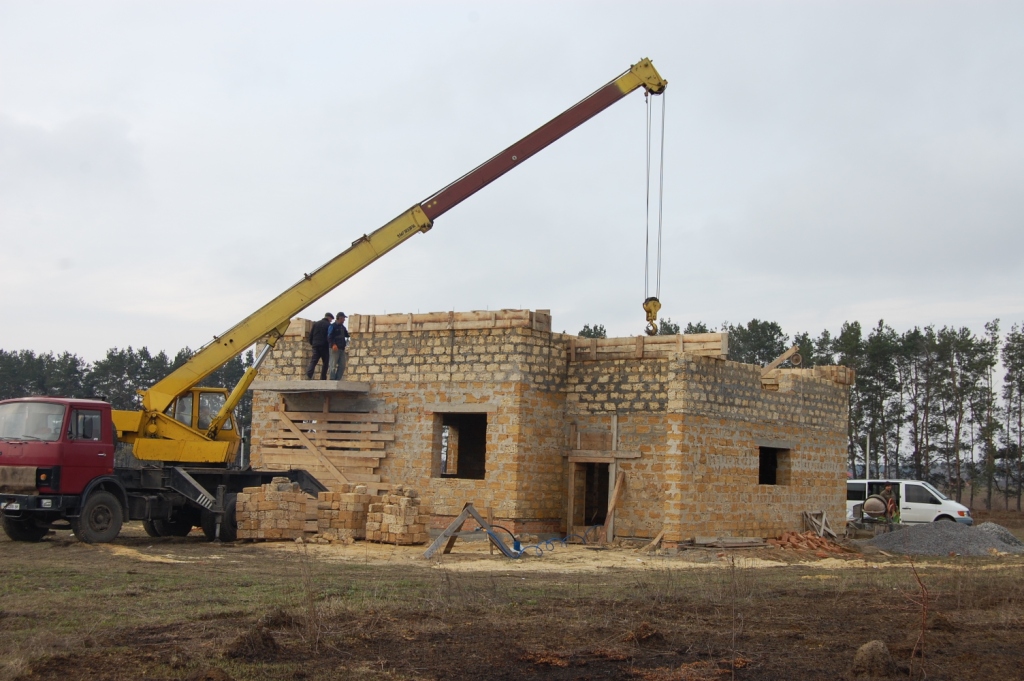

У нас кладка ракушечника 3,9-4,0грн при нормальных объемах весь дом например см.фото (3,9грн-шт)
По поводу углов и сложных мест первый раз слышу ( согласен с предыдущим постом) цена - комплексная, после ознакомления с проектом.
1. 3,9 за одну ракушку - цена запредельная. 1 этаж 3, каждый следующий +20 коп( за подъем ракушки)
2. На Ваших фото дома из ракушки между первым и мансардой не увидел сейсмопояса. Это Вы всем так строите ?

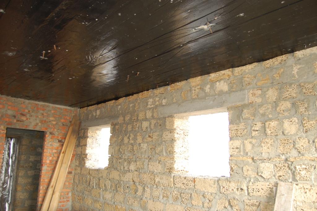

1.Да, вот такие мы "дорогие" строители получается. Зато Вы дешевле и заказчик знает к кому в будующем обратится в Симферополе. Прогиб защитан, возьмите с полки пирожок. Открою секрет: Ракушку на каждый этаж быстрее и проще поднимать краном.
2. Сейсмопояса Вы правы нет, да он и не нужен. потому что есть монолитная плита перекрытия 1этажа и с фасада ее не видно. А почему не видно?,какие функции выполняет?, догадаетесь?

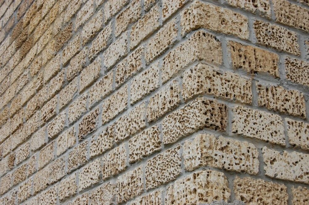

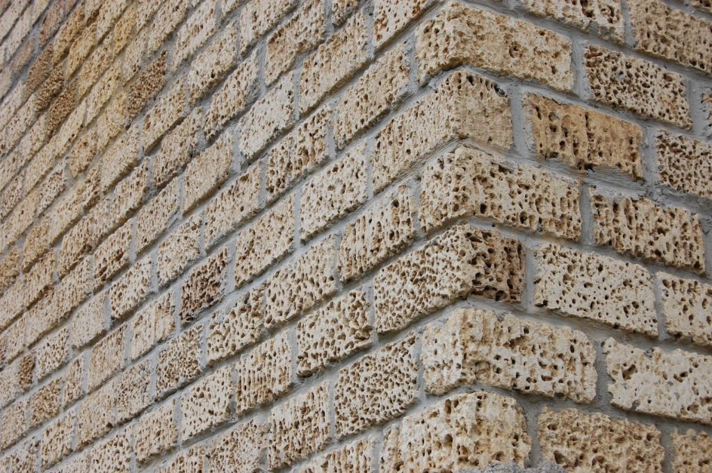

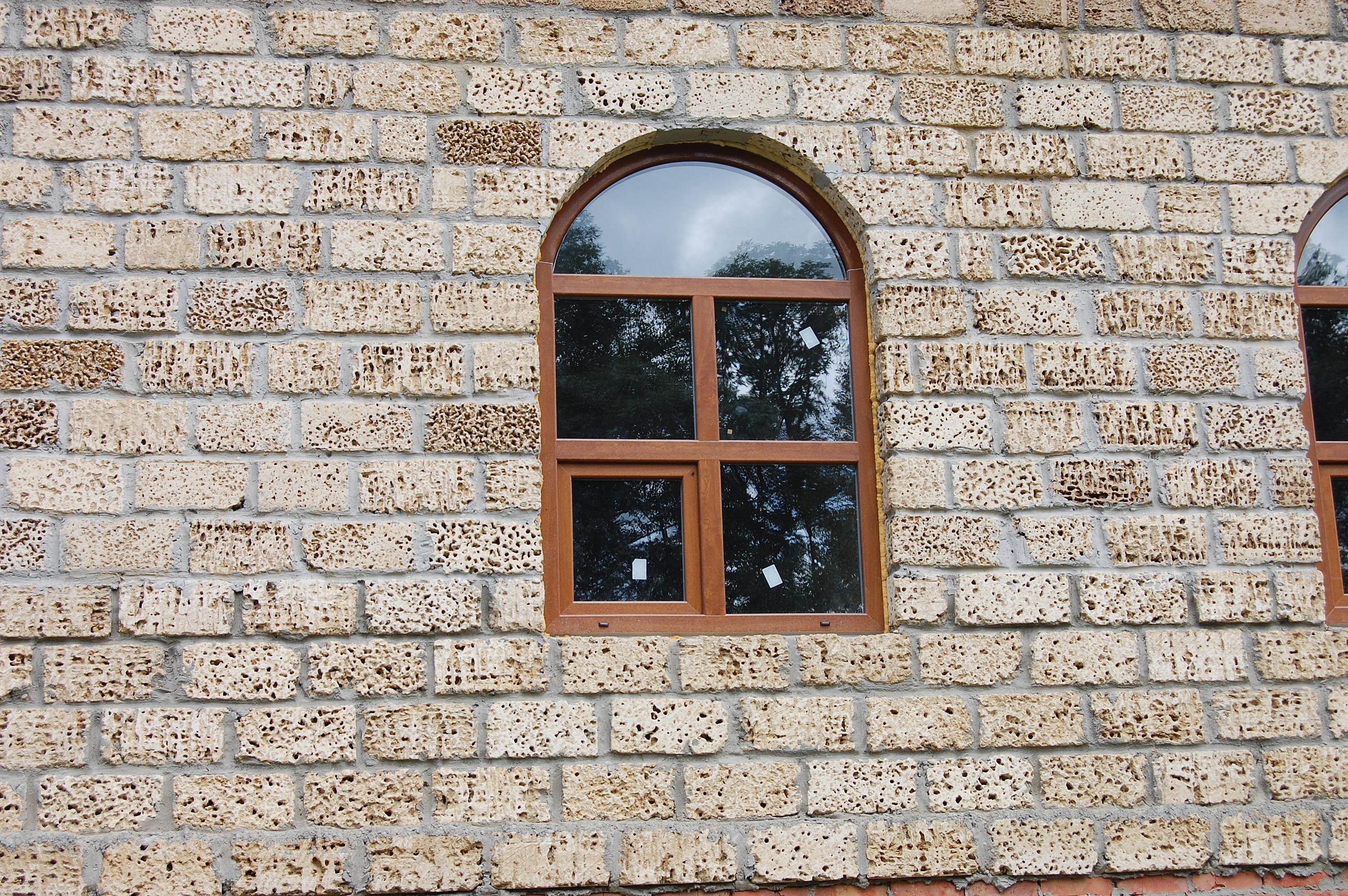

Просто не понравилось что под расшивку не положили ракушку...Если мне например нужно фактура ракушки для фасада...Тогда как такую мазню можно показывать?
Кто то хочет короед а я нет.Видел сделали в Глевахе кладочку бомба..Шовчик чистенький ровенький.Ну да там ракушка не дешёвая.Но очень красиво получаеться...
Сколько под расшивку?
Смешной коментарий. По Вашему получается, все что не под расшивку -это мазня.А зачем нужна кладка фасада под расшивку под будующим утеплителем с ее стоимостью? Фасад "под расшивку" выглядит иначе см.фото. Предлагаю сначала думать. а потом писать. А тема ветки вобщем то, не о кладке под расшивку, извиняюсь перед ТС за флуд , удаляюсь.
Расстрою Вас, я не строитель. Прогиб незащитан.:D
Не обижайтесь. Просто я живу в регионе где 99 % строят из ракушки, и при стоимости строительых работ в Киеве ниже чем в Крыму, Ваша цена за кладку ракушки высокая.
По поводу сейсмопояса мне догадываться не надо. Есть строительные нормы. В Крыму ( регионе "ракушечного" строительства) любой олень знает, что на стену из ракушки ( из за физических свойств ракушняка) надо в обязательном порядке делать пояс, тем более под монолит.
Идеальную стену из ракушки под "расшивку" можно сделать так.
1. Выгоняется стена
2.Делаете утепление
3. Из ракушки высокой плотности нарезается плитка и облицовывается стена.
4. Стену надо обработать лаком для камня или гидрофобизатором.
Получается лучше чем у Вас на фото. Сосед так сделал. Супер.
Если не сложно, можете дать ссылку на "Строительные нормы для ракушняка" особенно "Про сейсмопояс под монолит" или расшифруйте что вы подразумеваете под сейсмопоясом. Может Вы пишете о дополнительном армировании кладки?
Про монолитный/железобетонный пояс под панели перекрытия, мауэрлат согласен - обязательно нужен.
Но в случае с монолитом:
1.Монолитная плита также выполнит и функции монолитного пояса.
2.Монолитный пояс отдельно залитый до плиты - лишние затраты(материал,работа)
