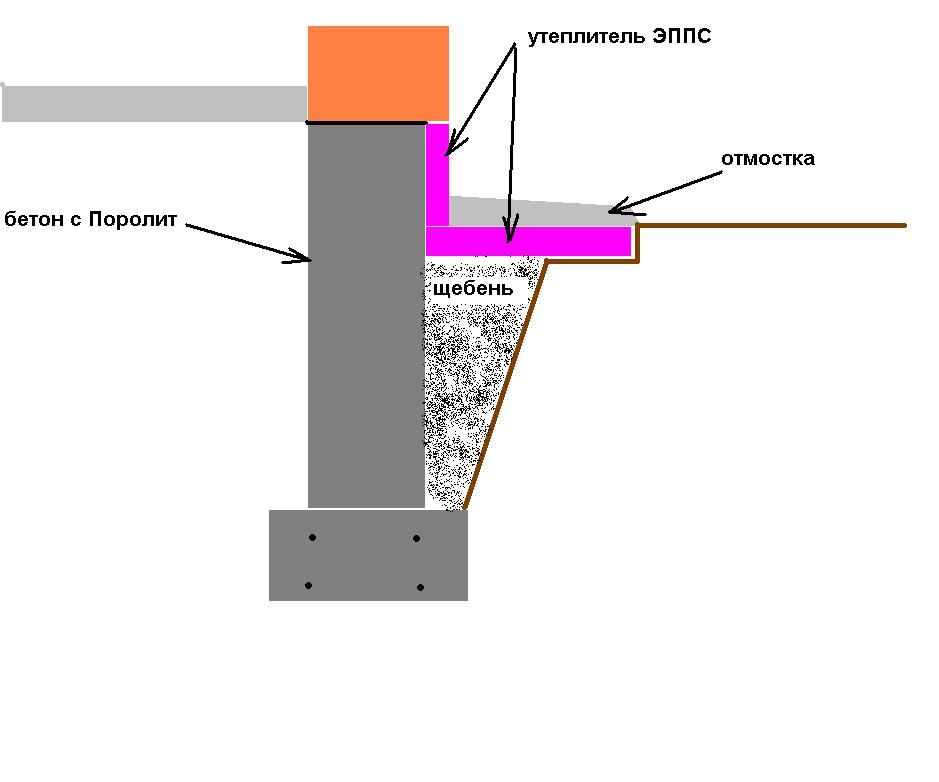

Ув. Propeller, планирую работы по заливке монолитного фундамента, стал вопрос необходимости вертикальной гидроизоляции. Грунт - чистая глина. Фундаментная стена из бетона утепляется с наружи пенополистиролом. Достаточно ли будет грунтовки стены и поклейки ЭППС на битумную мастику? Если нет, то какую гидроизоляцию посоветуете, какие материалы по соотношению цена/качество?

У Вас будет цоколь или подвал?

Подвала нет, цоколь на высоту до 0,5 метра
Грунтовых вод нет.
Посмотрите такую альтернативу.
Обмазочные материалы для стен фундамента не применять? Какая роль щебня в обратной засыпке? У нас щебень - дорогой материал.:D Из местных материалов - доменный или печной шлак.
Можно, но в этом нет необходимости.
У Вас грунт - глина. Это так называемый пучинистый грунт, который расширяется при замерзании. Глины "держит" в себе воду (в Вашем случае дождевую), которая при замораживании расширяется. При этом грунт начинает давить на фундамент как перпендикулярно его плоскости так и, прижимаясь к нему, выталкивать его вверх.
Щебень или любой сыпучий долговечный крупнозернистый материал выполняет функцию подвижной прослойки, которая не дает грунту контактировать с фундаментом.
Попробуйте поискать в ней минусы. Подойдите критично.
Если она Вас не смущает, то вперед.

А УГВ = 0,5 м - это у Вас наверняка весной. Осенью, перед зимой он должен быть по-скромнее....вернее число побольше.

конечно это макс УГВ, сейчас уже где-то на уровне 0,8-1м

Конструктивная схема утепления стен фундамента понравилась. Приму в производство.
