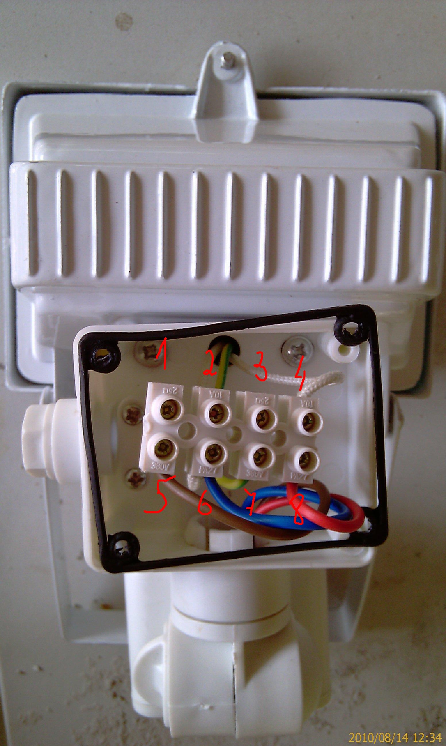

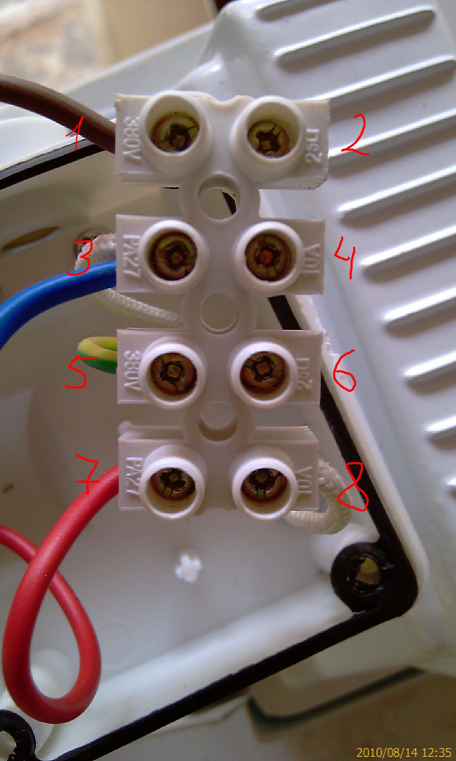

ребята, не оказалось инструкции по установке датчика движения и подключения. Подскажите куда питание подключить?IMAG0131.thumb.jpg.9283744872764b19043f88c2587a53b0.jpg
Коричневый - фаза, синий - ноль, жёлто-зелёный - заземление.
Если будете подключать к выключателю, то коричневый - к фазе выключателя, красный - к выходу выключателя на лампу, синий - ноль.
Фонари на дорожке - параллельно лампе на крыльце или прожектору. Не превышайте допустимую мощность датчика.
я дико извиняюсь, честно.:pardon:, но
красный тогда что? и подключать хочу просто к сети, тоесть даже не в выключателю. Тоесть фазу от сети подключаю к коричневому, ноль к синему. Но это мы подпитаем датчик движения, а саму лампу? Или я что-то не так понимаю?:fool:
Синий ноль - общий для питания датчика и нагрузки (прожектора).
Коричневый - для питания датчика.
Красный - питание нагрузки (прожектора) при сработке датчика.
Лампа уже подключена белыми проводами.
