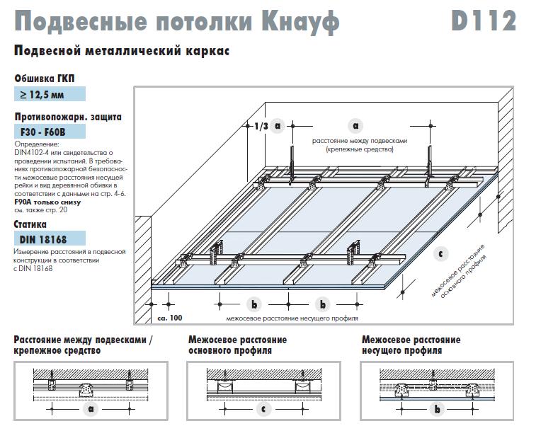

Андрей,немножко не так,ты привёл схему жёсткого каркаса,а мы речь ведём о плавающем,двухуровневом www.knauf.ru/products/turnkey/product.wbp?root_id=47799c08-fd83-48c3-9c6d-3d97da6c1671 ,спицы используються при опускании на большие расстояния,в нашем варианте там стоят прямые подвесы,как на вышеприведённой схеме.
Конечно можно, но ТС хотел потолок повыше

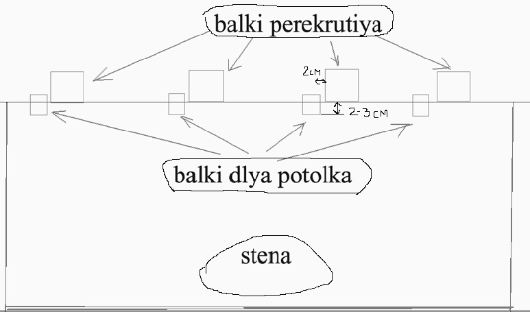

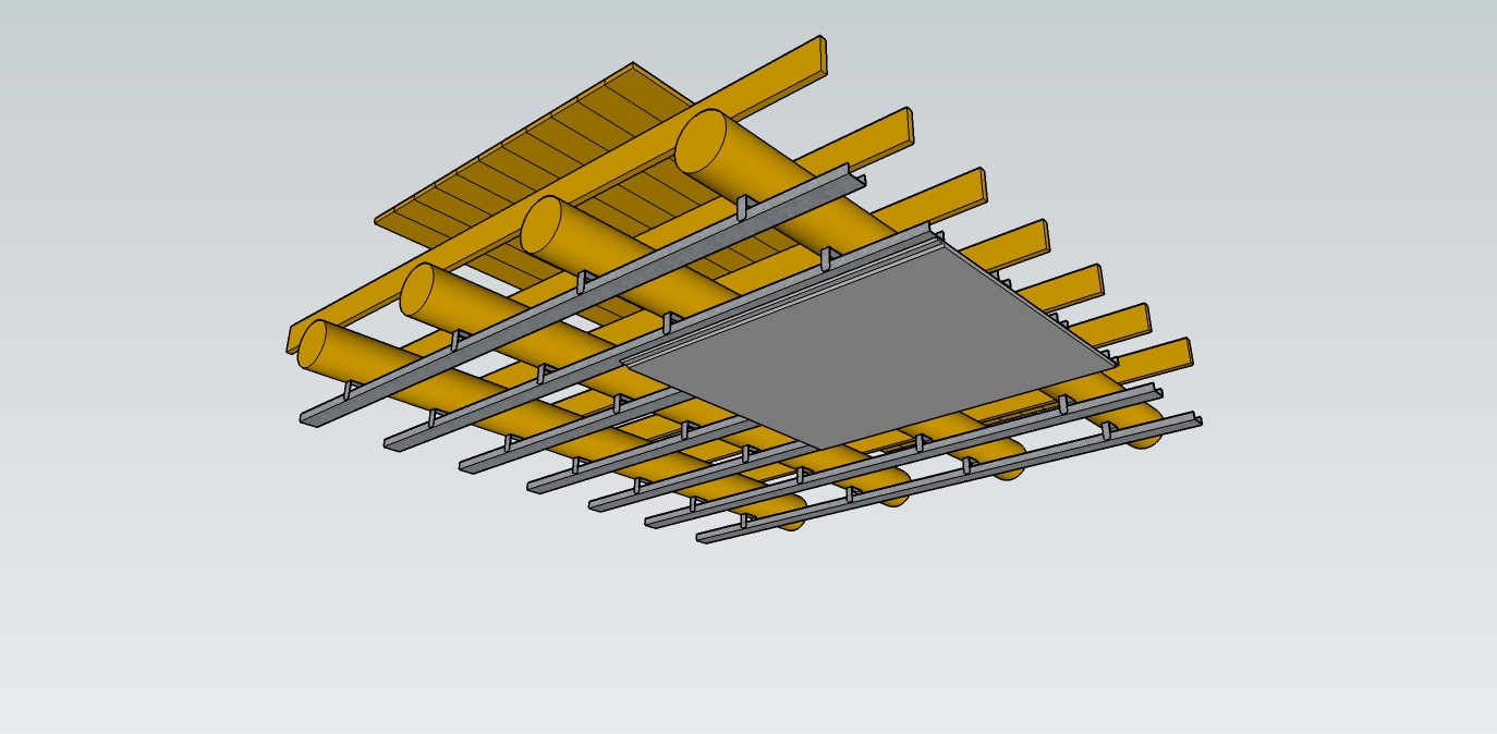

положили балки перекрытия.. приехали сегодня ребята, которые будут крышу делать, и сказали, что не правильно делаем.. точнее, что нужно еще заложить рядом с балками поменьше балки (150*70 примерно) и опустить на 2-3 см ниже балок перекрытия.. и к этим мелким балкам потом крепить каркас для гипсокартона...
я им давай говорить, что планируем двойной каркас к балкам цеплять, а они говорят, что всё равно будут вибрации по потолку, когда по второму этажу будут ходить..
мол правильнее заложить отдельно балочки, которые будут независимо от верхнего пола висеть и к ним уже крепить потолок...

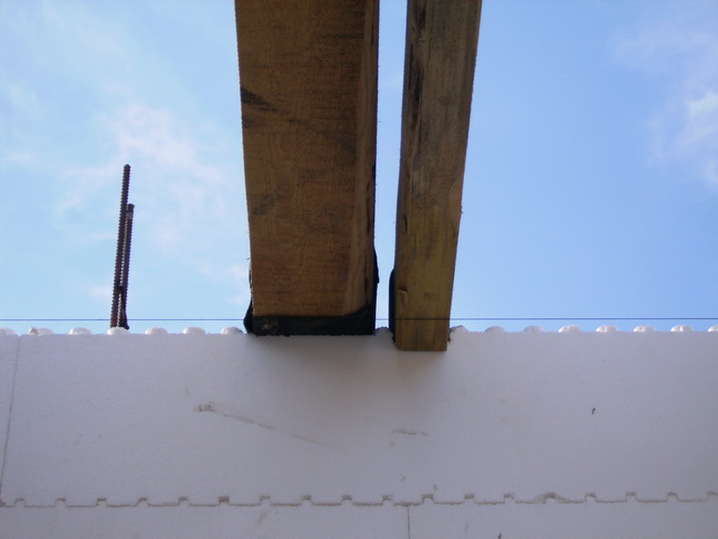

Как заложить те самые отдельные балочки? Опишите процес пожалуйста...
их нужно либо раньше основных балок закладывать в термоблок (вырезав в блоке нишу на 2-3 см вниз) либо же вот как у меня будет - просто сделаем зарез на 2см в балочке и положим рядом (что бы бетон не долбать), тем самым балочка будет ниже балки перекрытия..
и к этим балочкам для потолка крепить каркас из металопрофиля..
вот на картинке примерно нарисовал схему..
п.с. но это при условии, что у Вас в данный момент еще не выгнан второй этаж, и только стоит коробка первого этажа с балками перекрытия.. потому что заложить дополнительно балочки для потолка уже вероятно будет невозможно.. у меня щас лежат балки перекрытия и сверху над ними ещё ничего нету, тоесть они не залиты.. и ещё не поздно рядом положить эти дополнительные балочки..

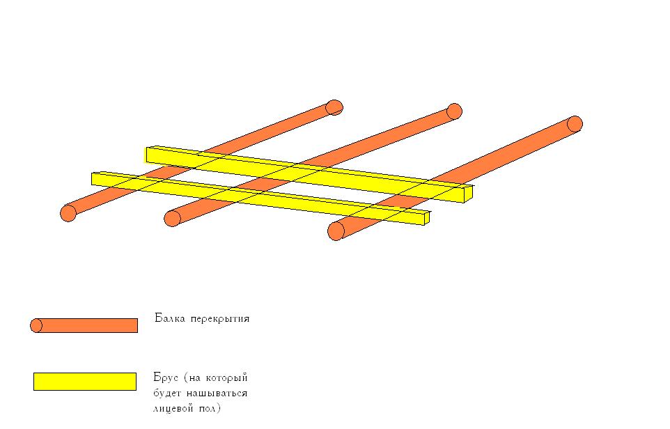

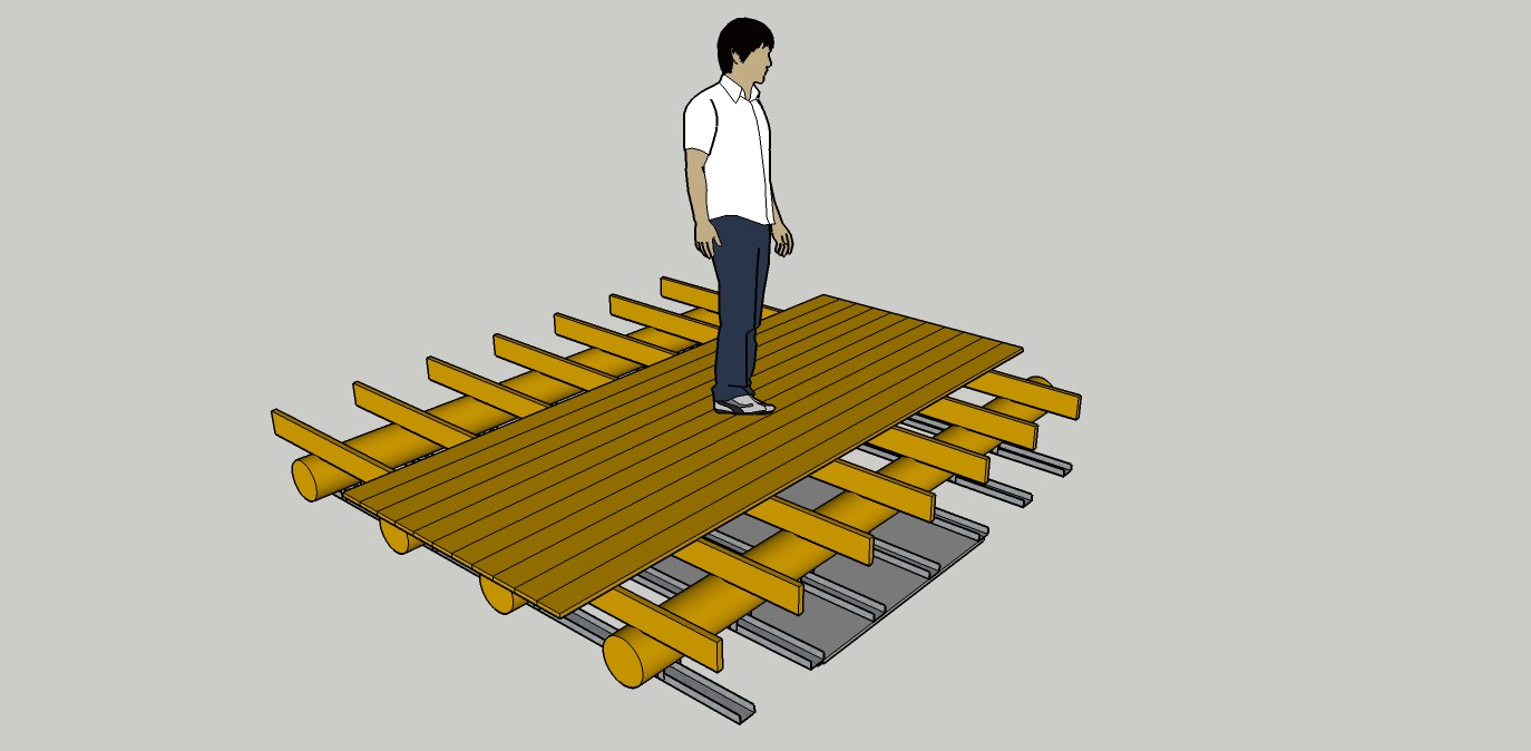

Я понял Вашу идею....Правда этот вариант для крыши с ровнимы балками перекрытия, а у нас не перекритыя не с бруса, а кругляка(несовсем ровного)..На качество крыши и на ровность это не повлияло, а вот проблему добавило с потолком...Крыша будет жилая и при более-менее интенсивной ходьбе не хочеться видеть трещины на гипсокартоне первого этажа!!! Брус для укладки чистового пола..
тогда в данном случае Вам можно проэкспериментировать с двойным каркасом, как мне выше рекоммендовали.. в надежде, что двойной каркас всё таки не будет проседать и вибрировать во время ходьбы по верхнему этажу.. (хотя мне по этой причине как раз и порекоммендовали вчера заложить дополнительные независимые балочки)

Так оно и будет))))) Я думаю выполнив такую конструкцию потолок хоть и будет иметь колебания при ходьбе но не критичные...Что скажете?!

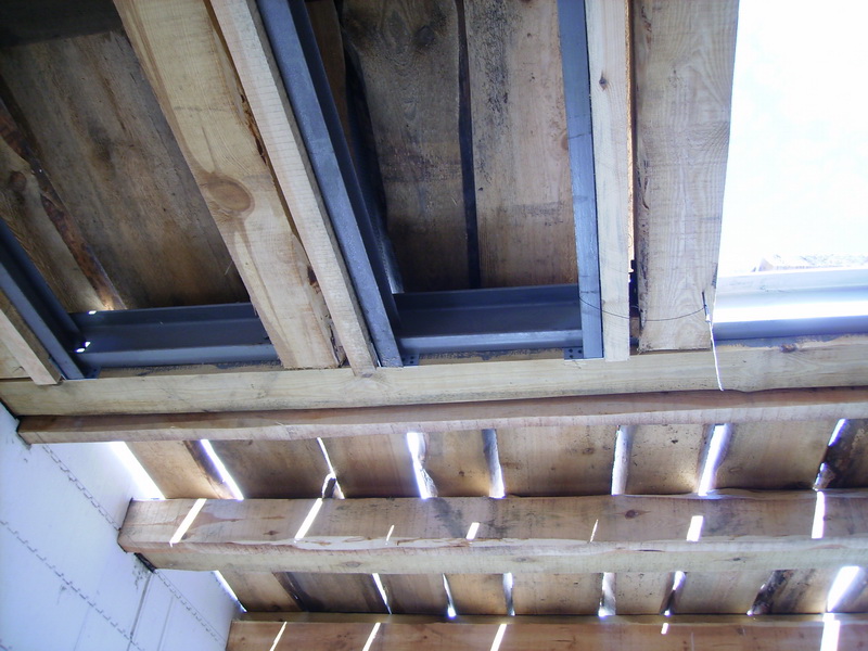

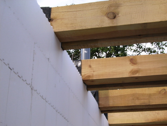

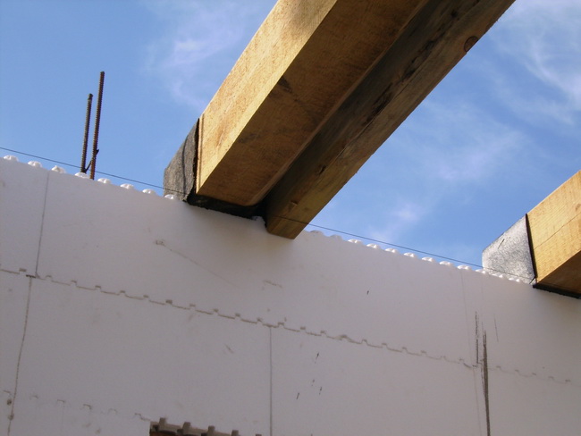

вот кстати как мы сделали по схеме, которую я выше описывал (с закладыванием дополнительных балок для потолка)
к этим нижним дополнительным балочкам закрепим обычный каркас из профиля и повесим гипсокартон... потолок будет держаться на независимых балочках от балок перекрытия, и ему будет не страшна ходьба по второму этажу, поскольку пол второго этажа будет лежать на балках перекрытия, а потолок первого этажа висеть на независимых балках.

такой же как и балки перекрытия... 3... 4... 4,5.. у меня такие пролёты..
они паралельно рядом ложатся с балками перекрытия..

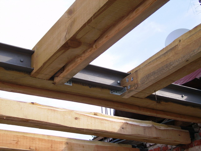

там где 4.5м пролёт - то там наверно еще пару швелеров купим небольших да кинем для укрепления этих балочек рядом и стянем..
А стоит ли швелера ложить? Пролет не большой ведь...
4.5м - не такой уж и маленький :)

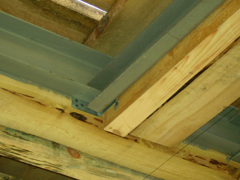

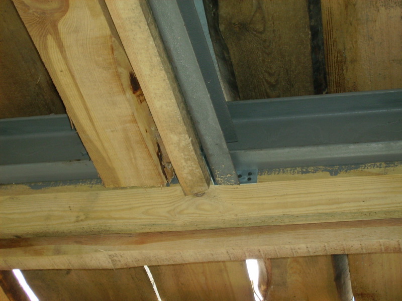

там просто балочки вышли не очень надёжные и тоньше и тем более они между 2мя швейлерами уже висят.. поэтому их лучше укрепить.. но это частный случай, а если в общем - то естессно швеллера там не нужны будут...

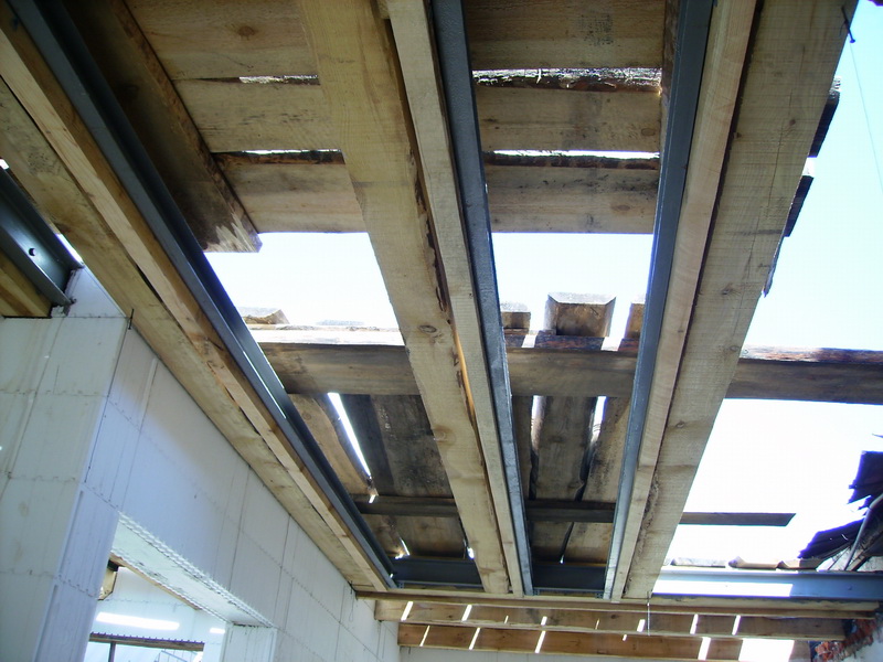

вот снимки укрепления дополнительных балочек для подвесного ГК потолка швеллерами:
Мне кажется дополнительные балки для ГК, у вас, сильно близко к основным. Через основные балки шум будет передаваться на потолок. Что бы этого не было их разносят на некоторое расстояние.
там зазор 2-3 см между балками по бокам, ладонь влезет...
дело в том, что здесь многие вообще советуют напрямую к балкам перекрытия крепить через двойной каркас, то я думаю, что в моём случае у нас запас есть приличный... плюс ко всему к нижним балочкам будет подбиваться черновой потолок с доски и уже потом ГК будет крепиться на профиля.. в потолке будет паро и шумоизоляция..
