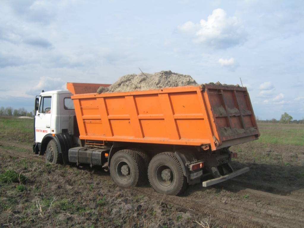

А вот на глаз ...сколько на фото песка ?
Самосвал МАЗ. Кто угадает ?
Внимательно рассмотрел Ваш самосвал МАЗ.Кузов у него 12,5 кубов.Ну пусть горка 2 куба.Имеем 14,5 кубов песка (ну пусть 15).При насыпной плотности 1,5 тонны в кубе (в основном так считают) имеем 22,5 тонны.

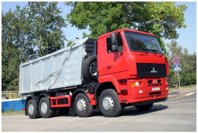

Мне привозили песок на 4 осном МАЗе--вот там 20 кубовый кузов (втиснули в него,с большой горкой,25 кубовых ковшей).
Привозили вот на таком МАЗе (фото не мое,а из инета).И если сравнить с Вашим...
