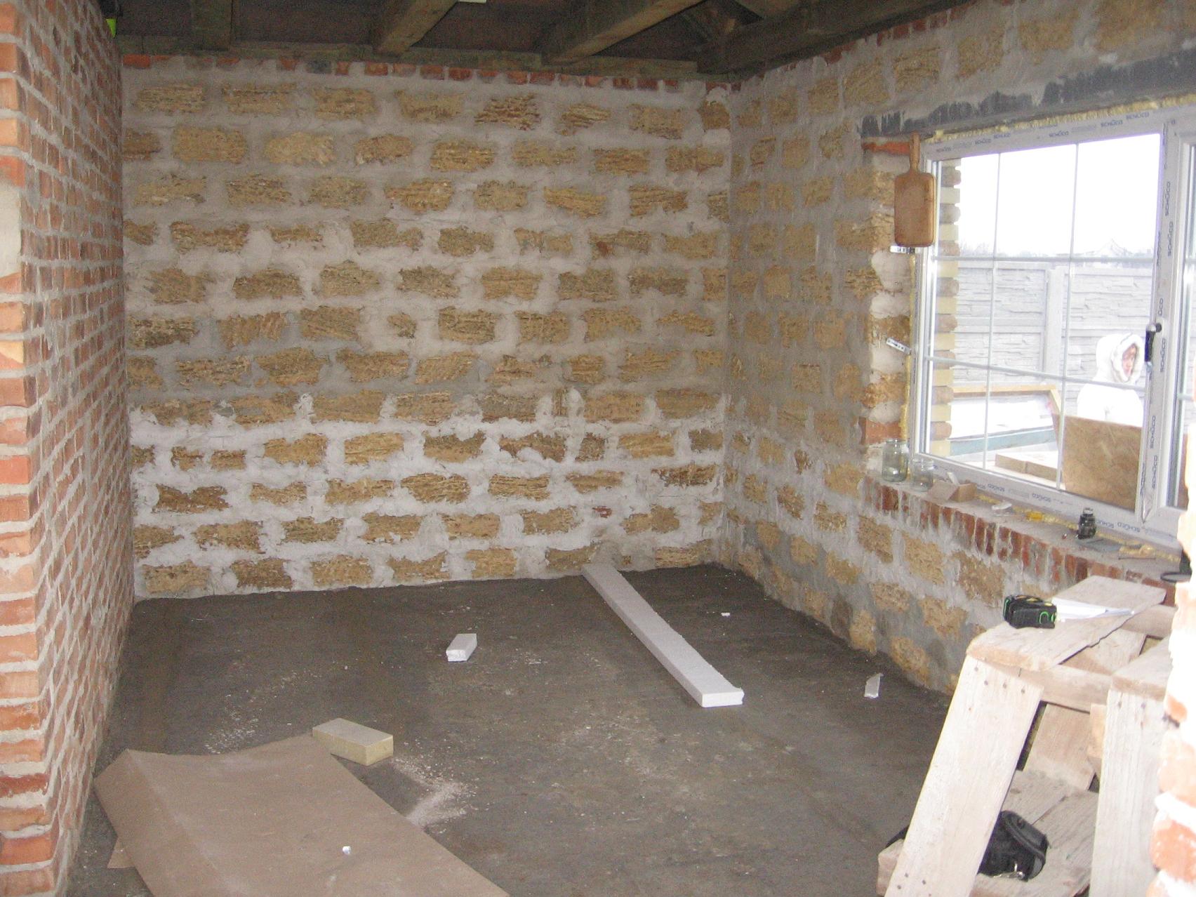

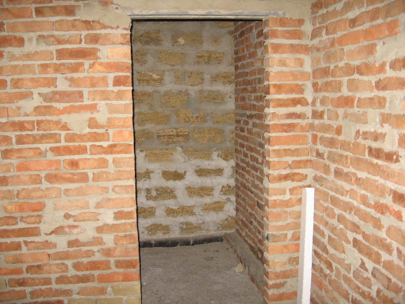

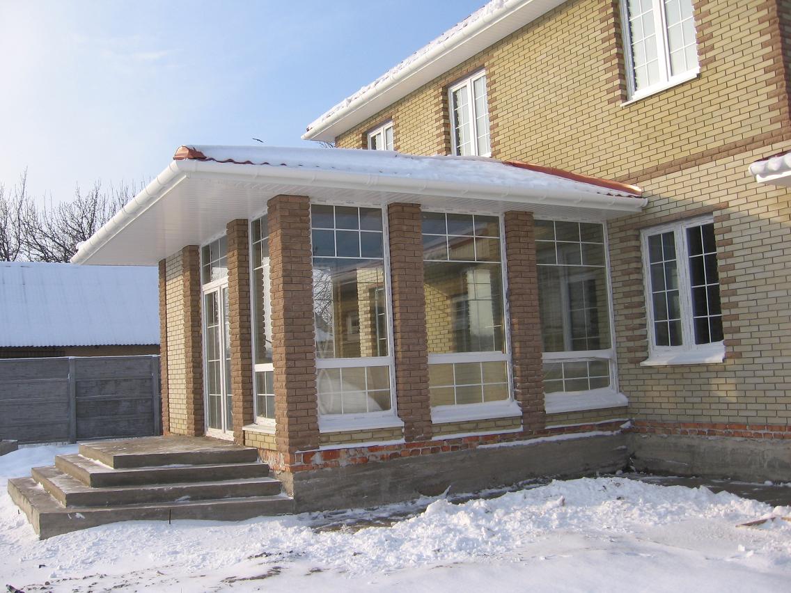

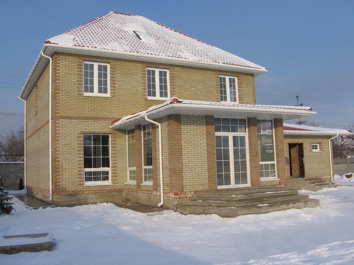

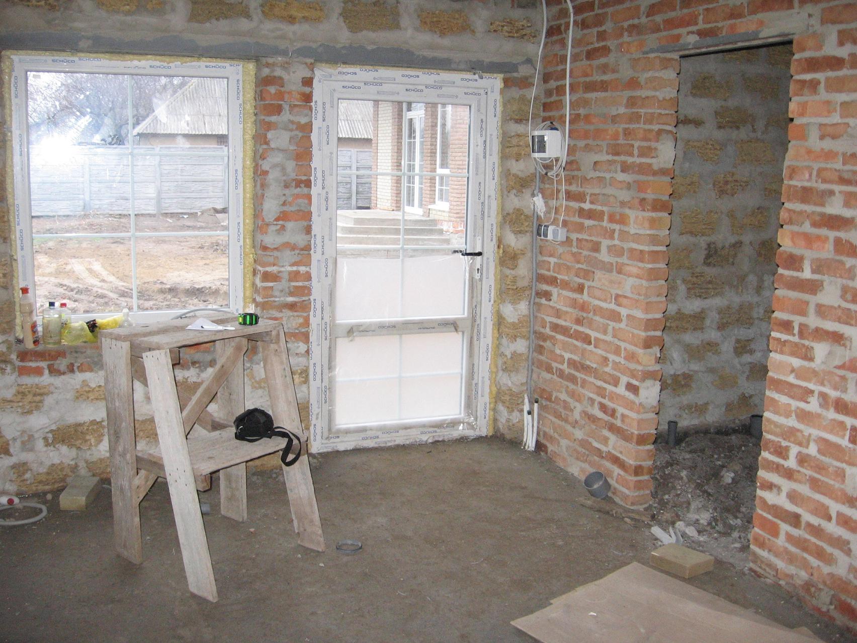

особо показывать нечего,пока голые стены,но комнату отдыха скоро буду облицовывать песщаником

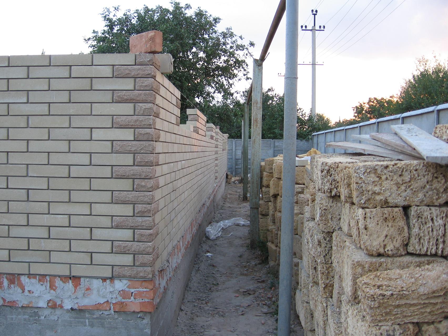

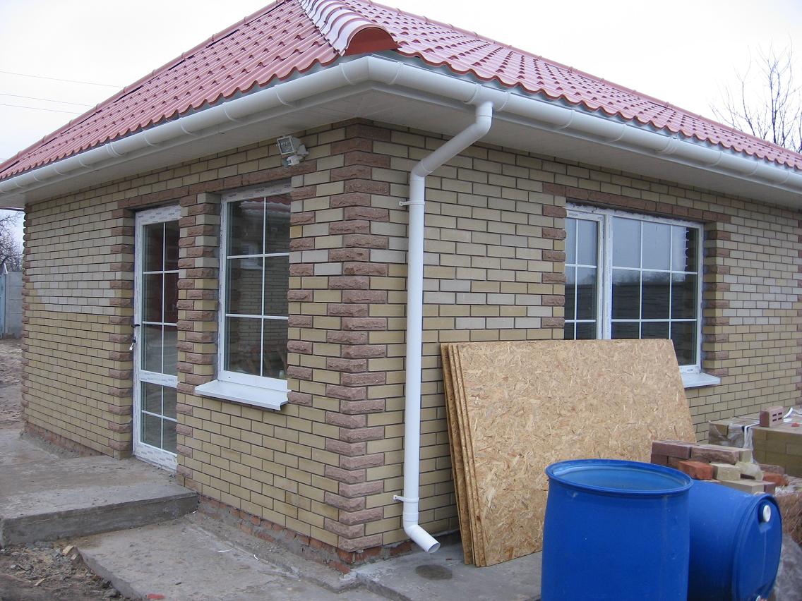

красивый дом, особо понравилась терраса! а дом реально с 17-го года простоял? неужто кирпичный? а то на каркасник точно не похож :wink:
Старый дом мы снесли и начали строить с нуля.Дом построен в ракушку +50 мм воздух и облицован кирпичем (Литос).Толщина стены 570 мм.Перекрытия первого и второго этажа ж/б плиты.
На терассе будет камин с топкой,а вокруг мы посадим хвойники ,думаем будет красиво
Реально красивый домик! Молодцы! :)
Что у Вас за ракушка? Карьер, цена? Как она в работе? Не замерзнете зимой - 40 см. ракушки маловато.
какой карьер не знаю,возил нам знакомый серую на июнь 2006г по 2,90 с доставкой и разгрузкой,она очень плотная ,боя не было,а на баню возили желтую по 2,80 так она в руках рассыпается.
этим летом в доме было прохладно,мы даже думаем нужен кондей или нет,зимой мерзнуть не будем,дом стоит без отопления при морозе-5 -8 в доме +8 :) летом на солнечной стороне кирпич был оченььь горячий а изнутри ракушка прохладная :p тем более такой дом мы строим не первые,и по моему лучше экочистая ракушка ,чем разная химия (не буду конкретизировать), дабы не вызывать лишних споров.наши деды были не дураки ,дома из ракушки стоят сотни лет! :Yahoo!:

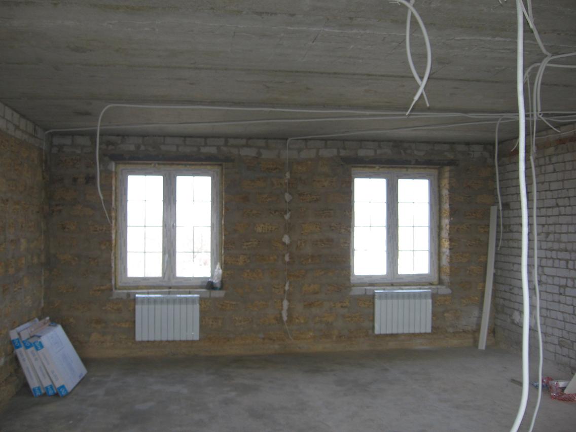

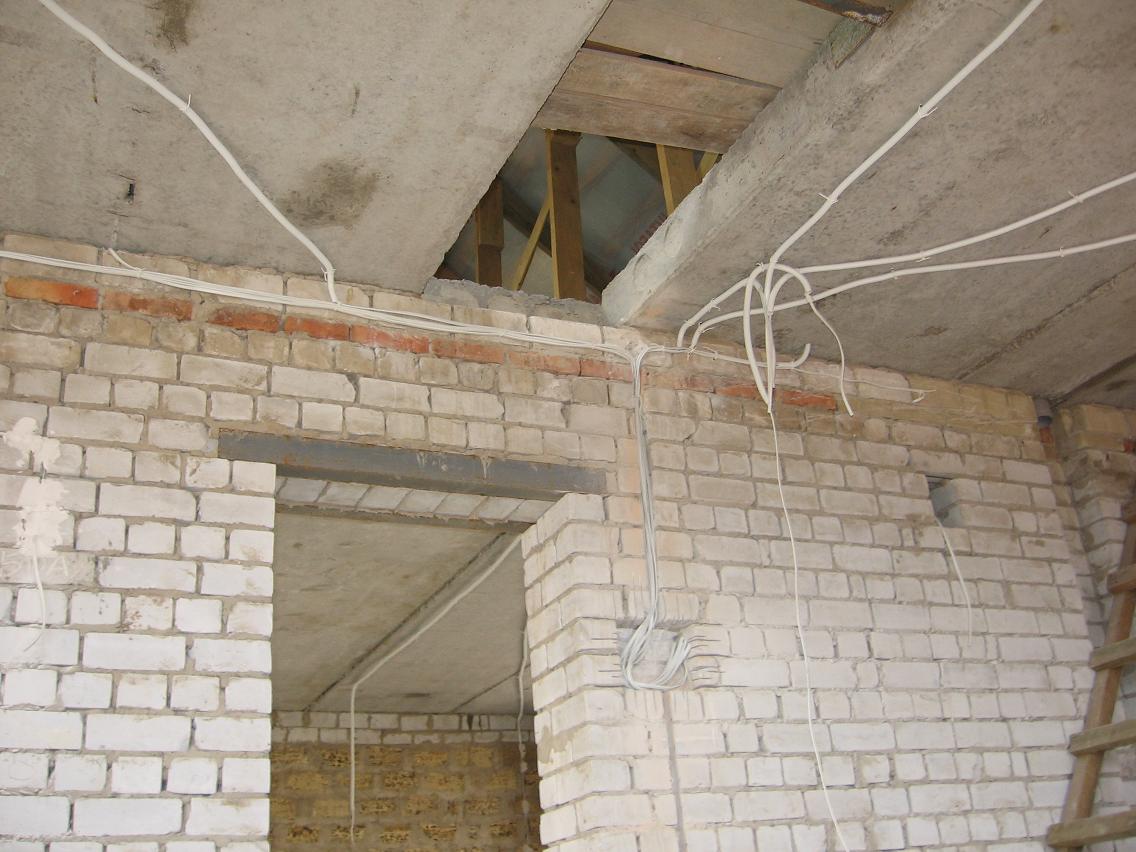

Наконец-то начали делать разводку электричества и отопление.Отопление решили делать сами,труба ШТАБИ пластик,радиаторы аллюминий 16атм.,котел будем ставить ARISTON GENUS 28FF(turbo).
По электрике :на розетки провод 2,5*3,на свет1,5*3 в двойной изоляции одесса-кабель,на каждый этаж УЗО.

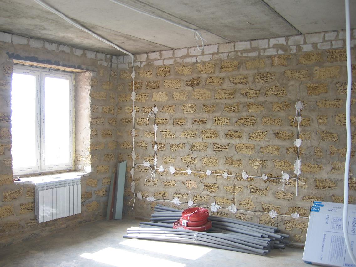

А какая высота потолков на 1 этаже у вас? Вот на 2 фото из этого сообщения, например. И какая площадь самой комнаты?

На первом этаже высота 3,1 м, а на втором 2,8 м. На втором этаже две спальни, а между ними две гардеробные комнаты.Спальни получились по 25 кв.м.,гардеробная №1 6м кв. и №2 4 м кв.
красивый у вас получился домик.
по профессии скажу: радиаторы опустити сантимов на пять вниз.
Радиаторы опускать не будем,там на полу будет паркет,как раз на4-5см будет выше.

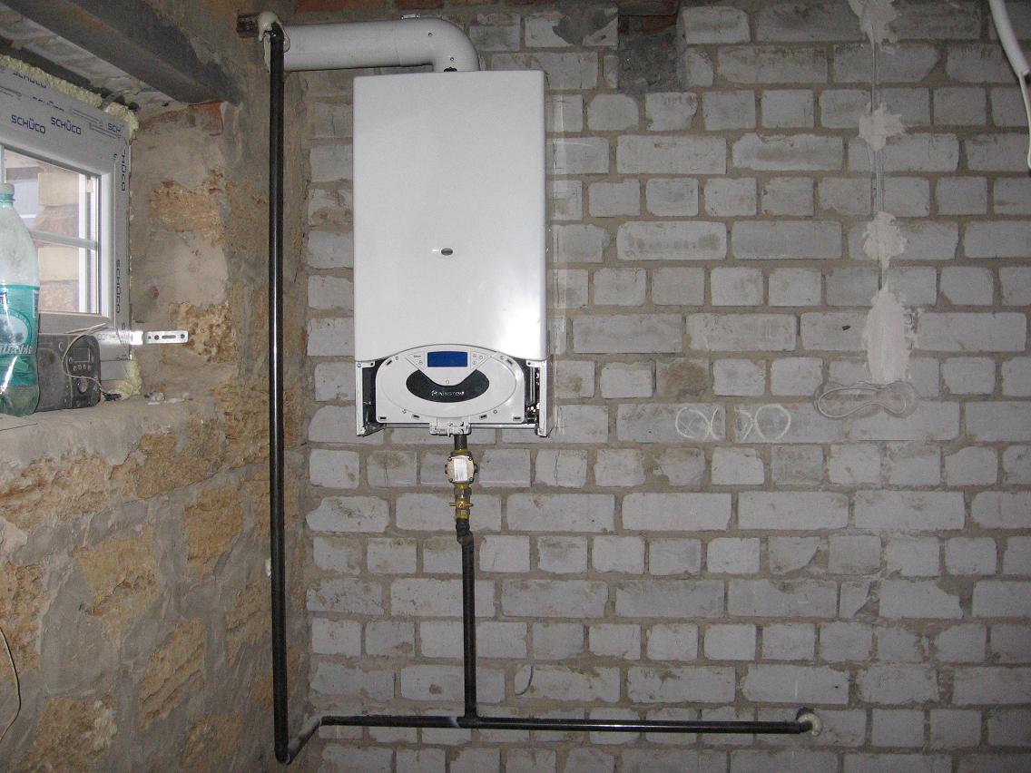

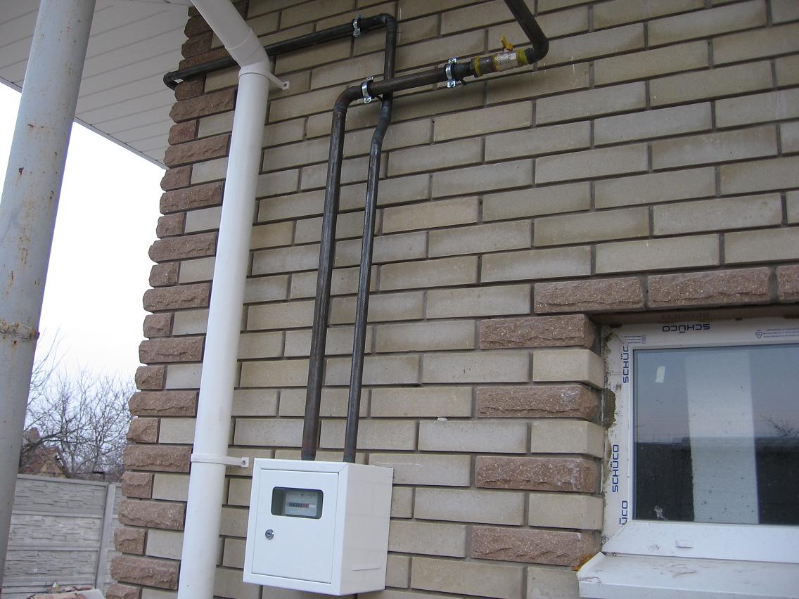

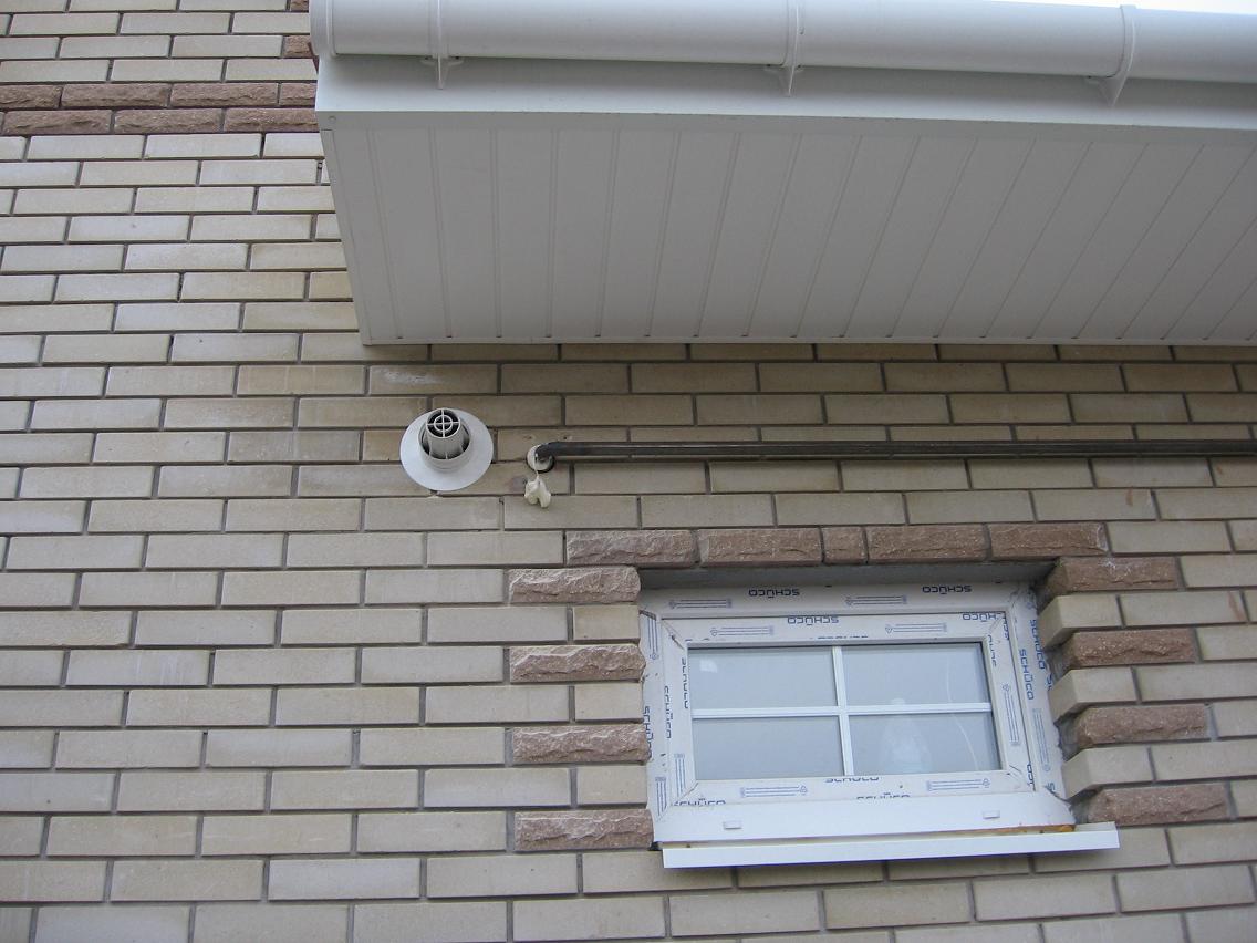

Наконец-то подключили газ,установили котел,ребята попались нормальные все сделали аккуратно,не придерешся.
