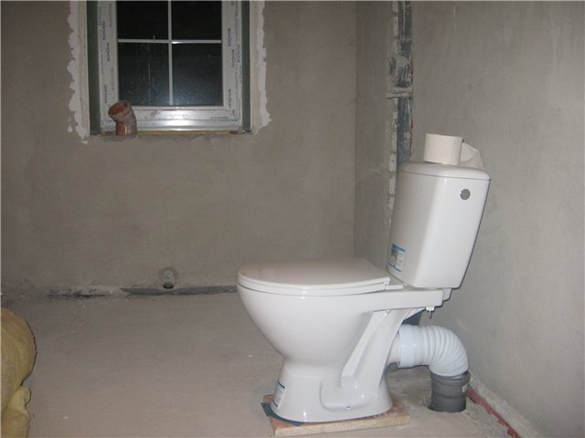

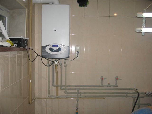

Наконец запустил отопление,всю систему собирал вместе с отцом.Котел Аристон 28кВт с функцией програмирования.За первые сутки сьел 30 м3,после настройки программ взял 15 дальше посмотрим.Купил унитаз :oops:,теперь есть теплый клозет :D
Вопрос по штаби: трубы (соединения) прятали в стяжку?, или над стяжкой будут в коробах?
Все трубы в стене в штробах.Перед штукатуркой дали давление в систему,проверили все паяные стыки на протечки.Для труб "штаби" нет особых противопоказаний,паяные стыки можно монолитить в пол,стены и т. д.В с/узле трубы отопления лежат пока на черновом полу,после монтажа т.пола будут в стяжке.

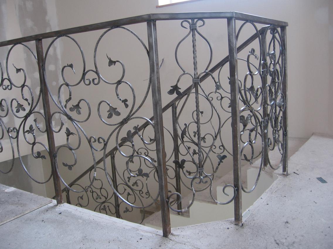

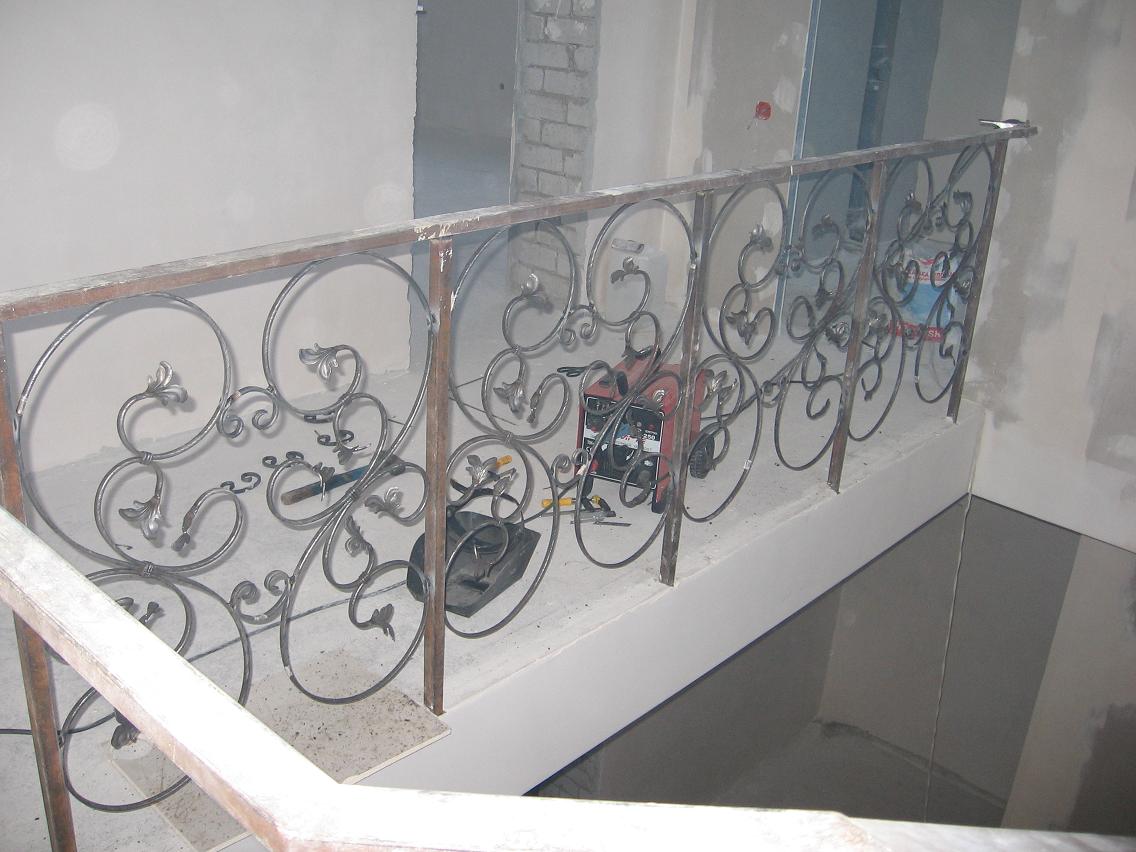

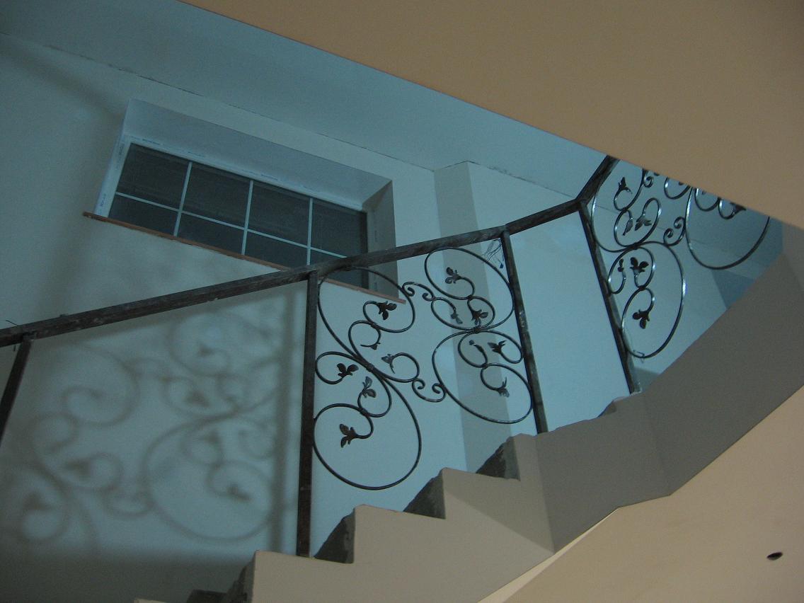

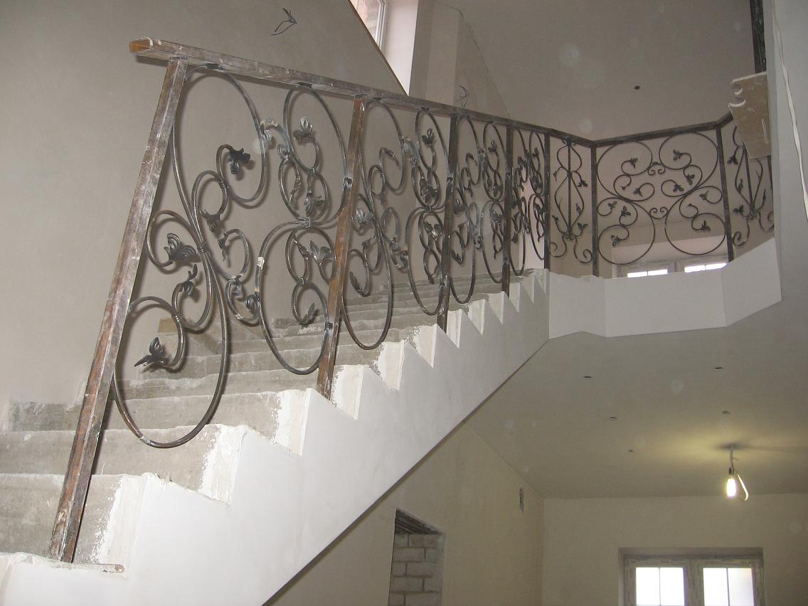

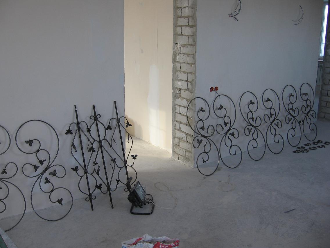

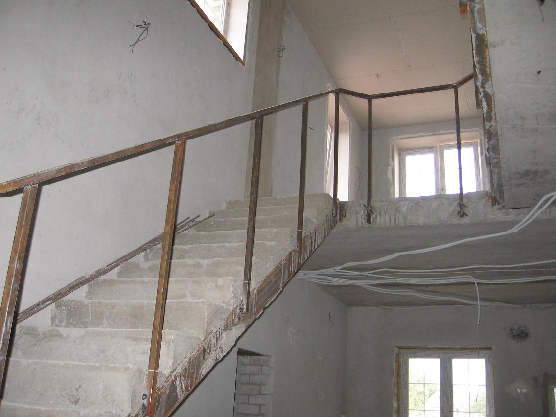

Давно не обновлял.Дом наконец пошпаклеван по кризисным ценам:D,сейчас решил занятся лестницей,а точнее перилами.Элементы брал в НЛ,сварку выполняю сам.Как закончу,дам более подробный отчет,хотя уже сейчас могу сказать что лестница получается оч.воздушная,да и цена вопроса по сравнению с фирмами просто 7158a6e8a9433b7cdad2296e5f60acfb.gif
А вертикальные стойки перил (не из элементов с НЛ) приваривались к основному каркасу до бетонирования или как-то по другому?
Вертикальные стойки приваривались к швеллеру,там где плита перекрытия,сверлил отверстия и забивал с натягом арматуру 12 и приваривал,на фото видно
Не подскажите, какая отапливаемая площадь, какую держите температуру и какой был расход газа за декабрь и январь? Заранее спасибо.
Отапливаемая ~210м2,расход на декабрь 360м3,на январь380м2 температура в доме +18.Но эти значения про сути условны,так как нет межкомнатных дверей,не установлена погодная автоматика и не запущены теплые полы 50м2.Плюс к основной ветке отопления подключена отдельно стоящая баня 25м2,она тоже пока не отапливается.Реальная картина по расходу будет видна к след. зиме,когда все потребители будут запитаны,но янадеюсь что расход останется на том же уровне:D

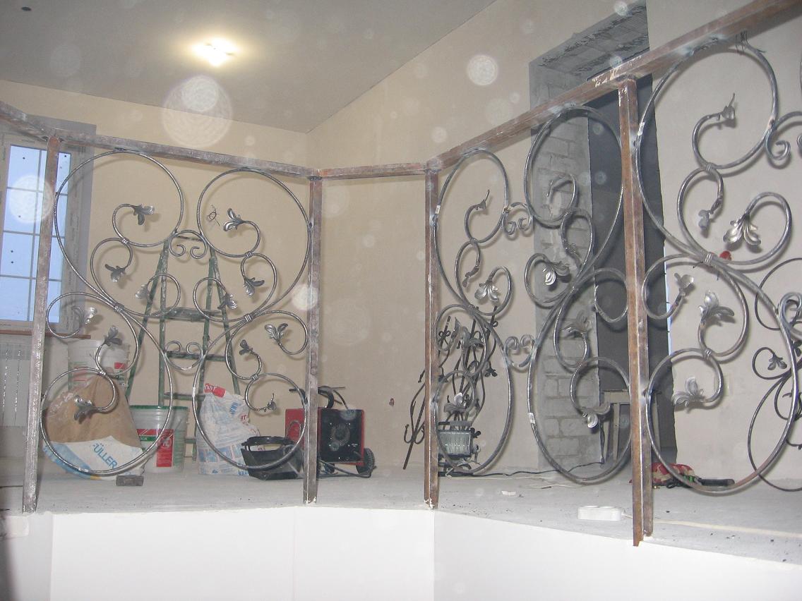

Ну сегодня наконец-то закончил сварку,начал зачищать швы.Пока не решил как сделать край перил:(ничо умного в голову не лезет:o
приварить край и загнуть бубликом
+ перила деревянные купить можно ))
Та не ,хочется чего-то интересненького:Dэто слишком просто,А деревянные перила я ставить не буду,там металлические уже есть,они будут красится под золото+лак

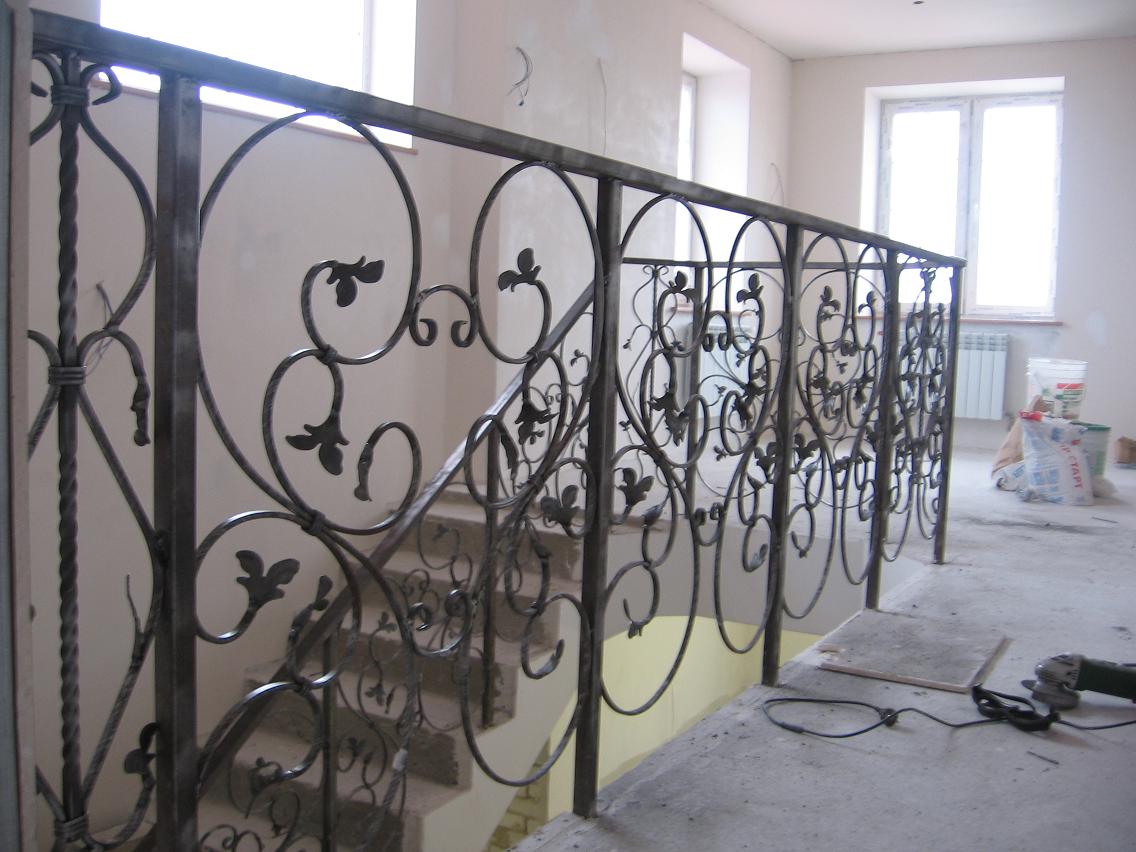

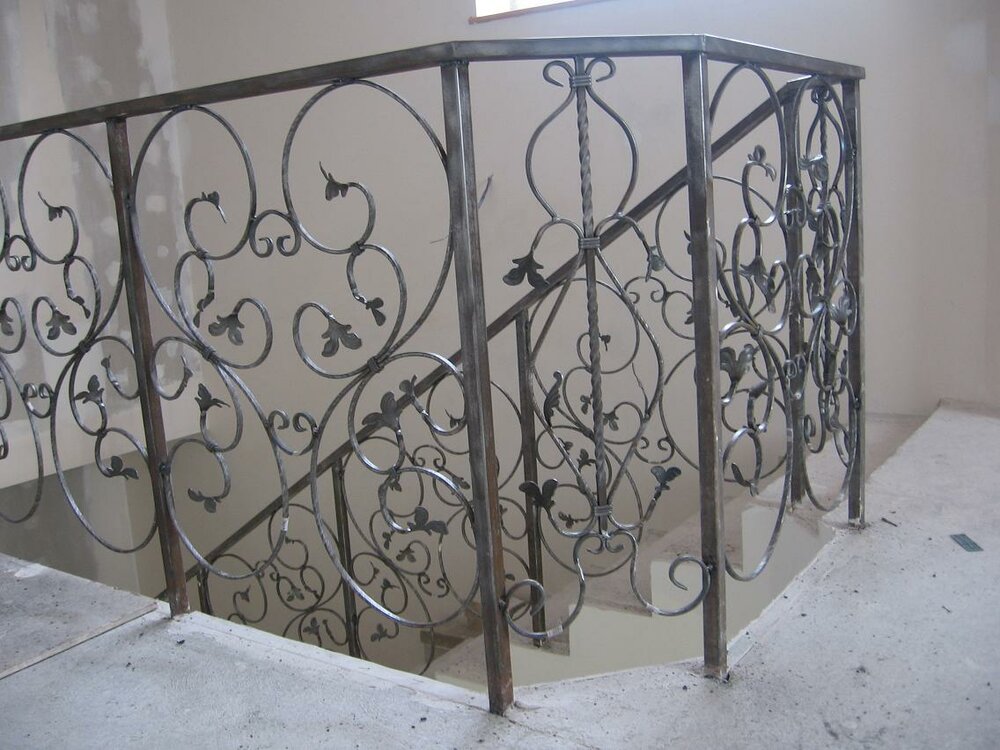

Сегодня закончил край перил,решение оказалось оч. простым:)

Лестница получилась...воздушная!!! как из сказки.:)
