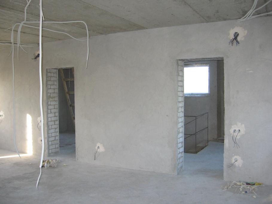

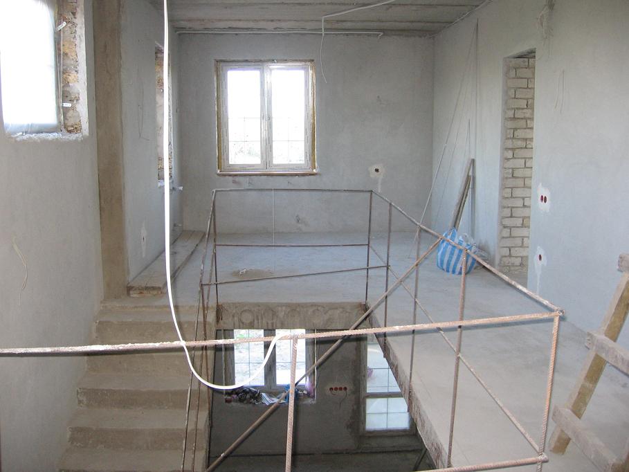

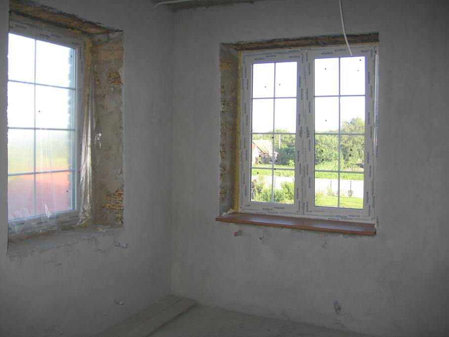

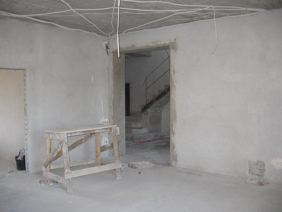

УРА!!!Закончили штукатурить дом.Штукатурили ручным способом по мет.маякам(маяки снимали).Площадь штукатурки вышла 490м2.Бригада из 3х чел.работала 4 недели,ручная штукат.выходит значит.дешевле механической.Я так понял мех.штукат.больше облегчает труд рабочих.и соотв.кошелек клиента.:DРазницы по качеству нет никакой!

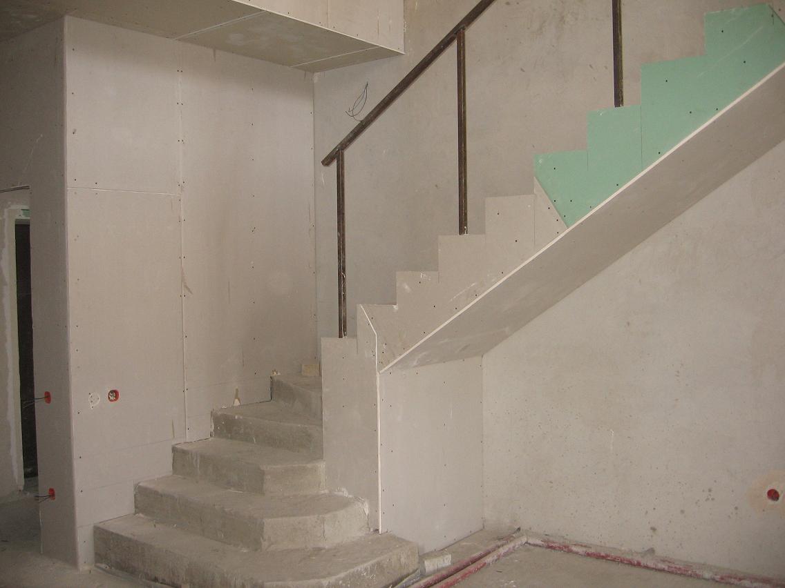

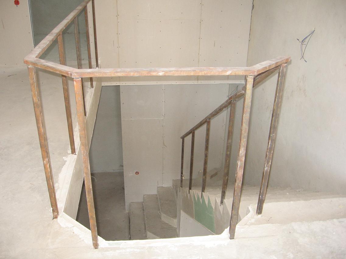

Лестницу снизу будем обшивать гипсокартоном , а ступени деревянные.

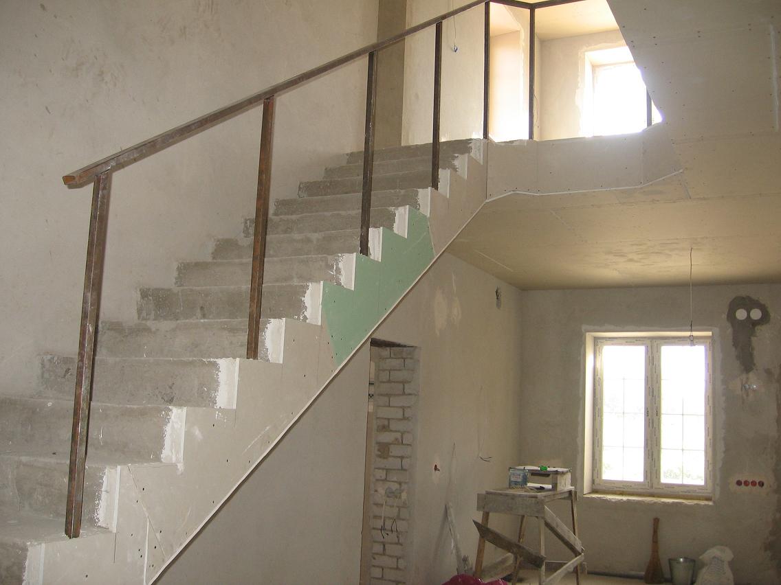

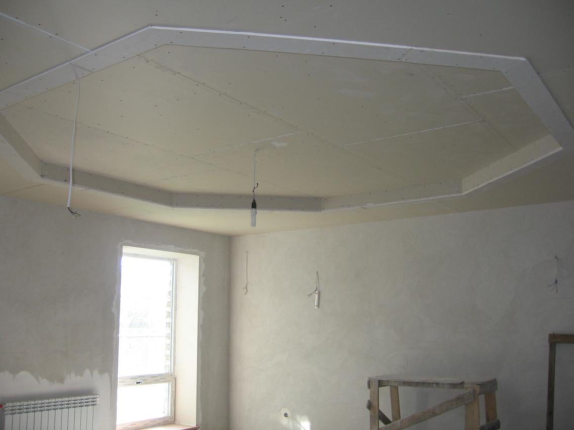

Решил обновить ветку.Закончен монтаж гипсокартона,электрики.Сварил перила на лестницу, в середину буду вваривать готовые кованые элементы.

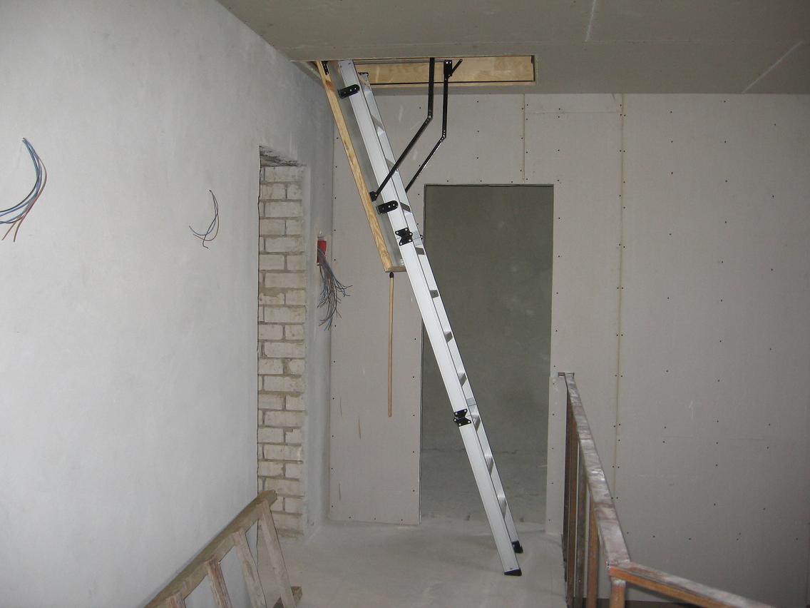

Установил чердачную лестницу OMAN алюминевую,брал в НЛ качеством доволен.Решил в котельной потренироваться на кладке кафеля:D

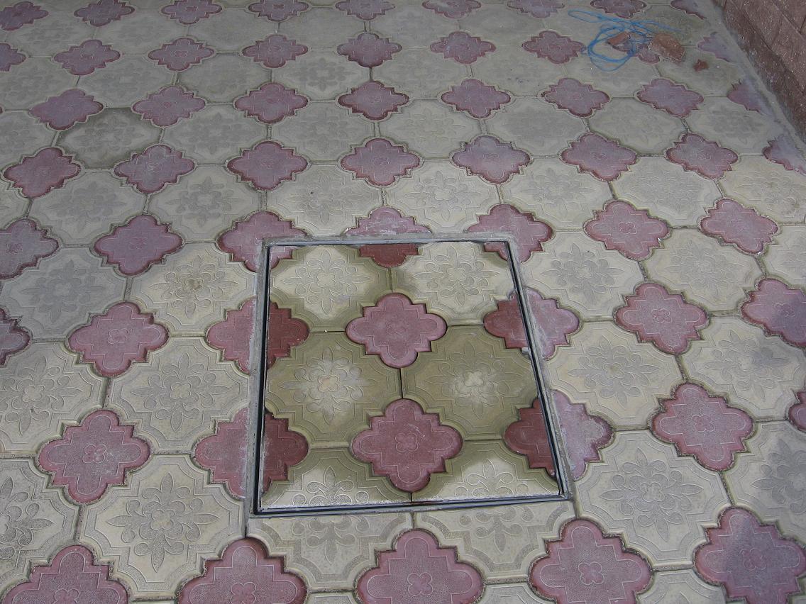

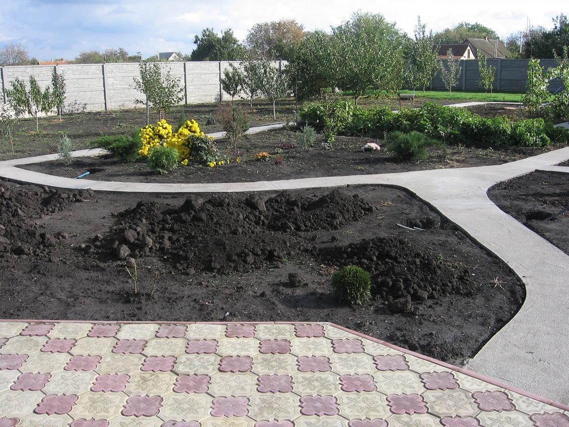

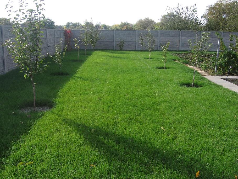

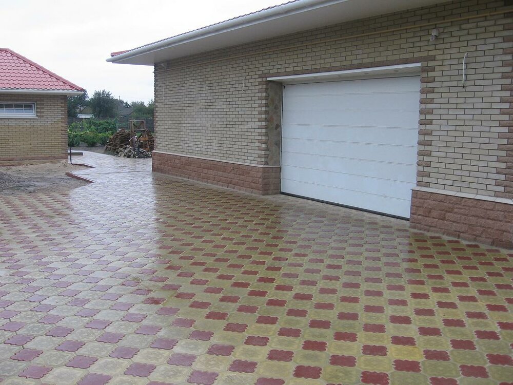

Дошли наконец до благоустройства участка,а то строймусор порядком поднадоел.Положили тротуарную плитку,забетонировали дорожки,сделал люк в приямок скважины.

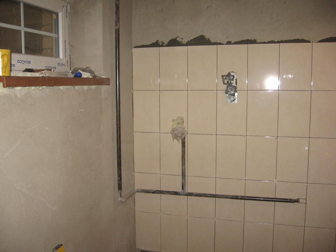

Красиво получилось.
Судя по ровности швов и равномерным отблескам на кафеле от вспышки то и ровно во всех плоскостях.

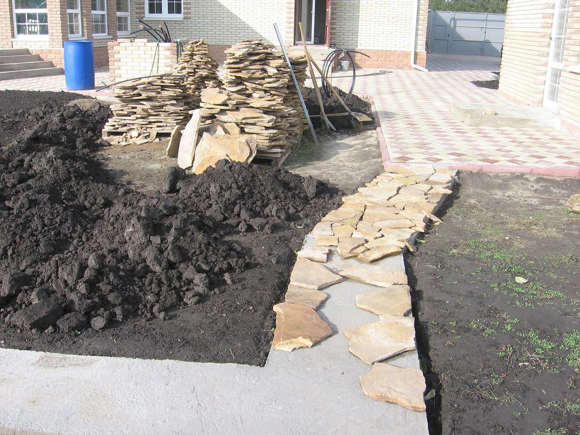

дорожки буду облаживать песчаником.
Песчинник сам будешь класть?
Если да - расскажи о подготовке основания, клее, защите от воды/морозов, бордюрах
Пока принял решение ложить самостоятельно,по крайней мере 1м/п (всего 70) до зимы точно положу,что-бы посмотреть как раствор и песчаник перенесут зиму.Спецы по песчанику рекомендовали ложить на СМ 11 домешивая песок и цемент,тока скока не скажу ,сказали в не больших колич.Короче буду ложить на СМ 11 без домешек.
Вот насчет пропитки не знаю,попробую вскрыть лаком по камню,тока не знаю может он будет вытираться:(

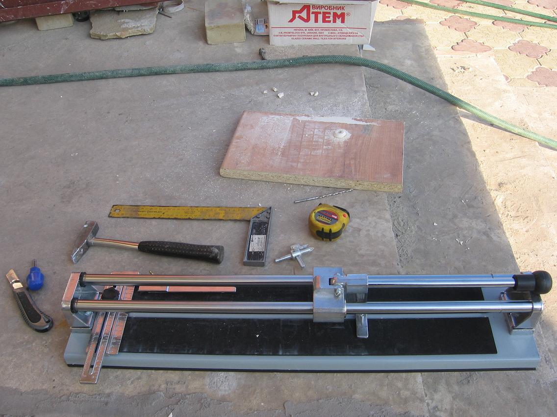

Спасибо!Плитку таким метражем ложу впервые.Ну и первый блин получился немного комом.Ложил снизу вверх,прибил внизу СД профиль(размер от потолка с учетом кол.плиток,толщ.шва,дал запас по размеру)ну и к потолку подошел и от пришлось отрезать 5 мм:fool:
Обидно что плиткорез 5мм не берет,приходиться резать болгаркой:oНу а вообщем получилось красиво:\"\":

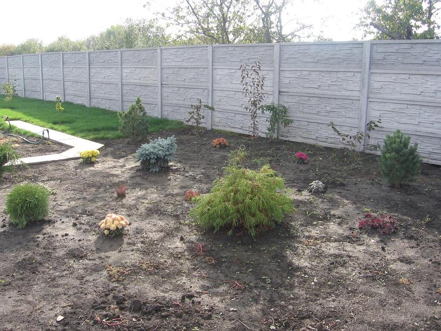

Все просто здорово! Чувствуется - с душой!
А площадка перед гаражом - впечатляет!
И конечно - сад ...
Супер.
И конечно - сад ...
Супер.
Спасибо! Да меня она тоже впечатлила когда ее закончили:shock:Планируем над ней сделать навес из поликарбоната,но заказывать на фирме будет оч. дорого.Буду варить мет.конструкции сам,благо брат инж.-конструктор по металлу,так что расчет по нагрузкам есть кому расчитать,а то пролет получается 6.5 м:(

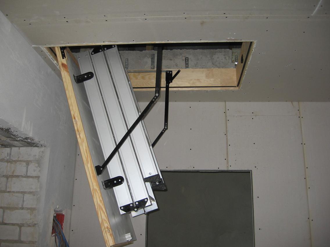

А лестницу ставил до монтажа ГК или после?
Лестницу ставил после монтажа гипса,проем сделали с зазором по2-3мм на сторону.Потом к потолку по плоскости прикрутил 2 СД профиля,и на них сверху положил короб лестницы,соотв. она четко легла по плоскости потолка.Закрепить сложностей особых уже не было,как закрепил каркас поставил люк на место ,задул каркас проф. монтажной пеной,закрыл люк и клиньями выровнял зазор между каркасом и люком.Работает на закрывание как дверь в холодильнике:D
