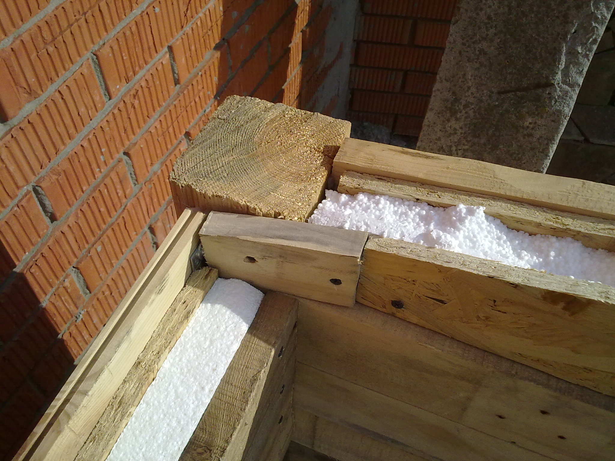

Владимир В. Опубліковано: 6 березня 2012 Поділитись Опубліковано: 6 березня 2012 Двойное ОСБ а внутри пенопласт ....Снаружи - вагонка - пенопласт - ДВП и сено на пол.... Передняя панель доска 40, съёмная. Сухо! Уже лет тридцать собачки живут...Просто не было ОСБ в те годы, а идея хорошая...! Посилання на коментар Поділитися на інших сайтах More sharing options...

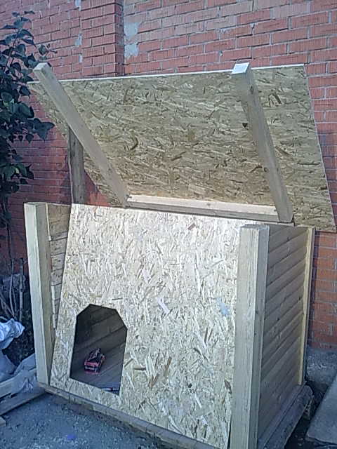

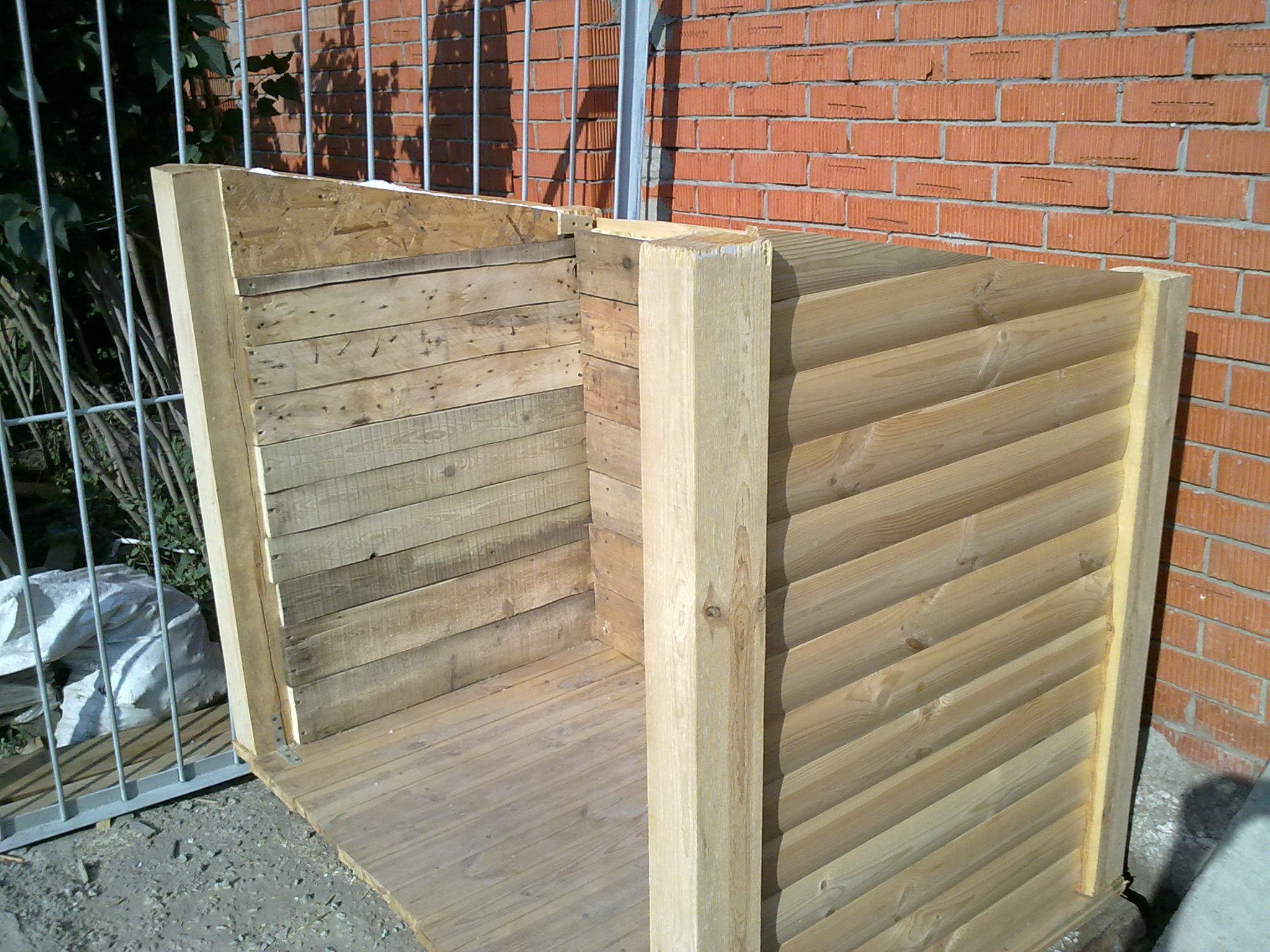

OleGka Опубліковано: 6 березня 2012 Поділитись Опубліковано: 6 березня 2012 я делал будку сам любимице. Пирог будки такой (снаружи во внутрь): -евровагонка (круглая такая, покрытая сверху антисептиком) -ОСБ 10 мм -пенопласт 70 мм (35 плотность) -доска 15 мм струганая, ничем не пропитанная. Крышка утеплена также пенопластом и двойное ОСБ, Пол - поднятый на поперечных бревнах (диаметром под 150 мм), два слоя половых досок по 25 мм. В такой будке ей было комфортно даже когда на улице -27 было, в самый мороз повесил ей занавесочку из мешковины - так она вечно голову наружу выставляла, дышала воздухом Себестоимость будки - тысячи полторы-две наверное. А за 100 грн... это всё равно, что человек будет жить в доме, стоимостью тысяч 10-12 гривень... Посилання на коментар Поділитися на інших сайтах More sharing options...
OleGka Опубліковано: 6 березня 2012 Поділитись Опубліковано: 6 березня 2012 вот, кстати, нашёл фотки будки с телефона Посилання на коментар Поділитися на інших сайтах More sharing options...
