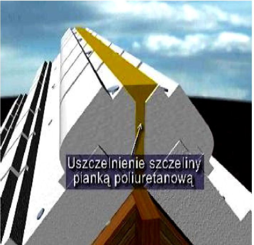

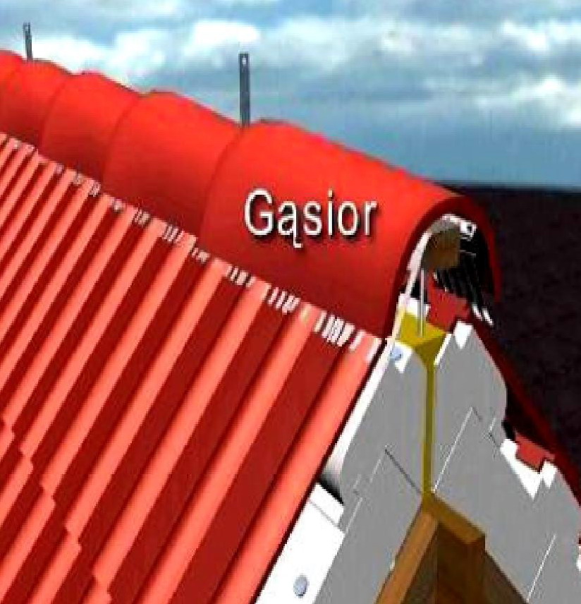

Optimalist Опубліковано: 9 травня 2010 Поділитись Опубліковано: 9 травня 2010 Вот именно, что ПРИМЕР. Эта статья начинается так: "...при устройстве теплоизоляции крыш «пальма первенства» принадлежит минеральной вате..." На том же сайте есть еще одна статья, которая называется "Как правильно выполнить утепление мансарды?" (www.e-dach.com.ua/izolyatsionnie_materiali/utepleniya/kak_pravilno_vipolnit_teploizolyatsiyu_obitaemoy_mansardi-321.html), в которой описывается утепление именно минватой. А статью "Преимущества пенополистирола" рядом, Вы не заметили ? Впрочем, кто же против минваты? Это понятно, что ею можно утеплять. Но цитировать надо полностью : "Несмотря на то, что при устройстве теплоизоляции крыш «пальма первенства» принадлежит минеральной вате, для этих целей достаточно широко применяют и пенополистирол, особенно в малоэтажном строительстве." Эта фраза добавлена при переводе, на Западе доказывать, что пенополистиролом тоже можно утеплять не надо, там из него выпускают даже специальные системы утепления для крыш: 1 Посилання на коментар Поділитися на інших сайтах More sharing options...
xebo Опубліковано: 9 травня 2010 Поділитись Опубліковано: 9 травня 2010 отличный пример утепления вы показали, а то я не нашел подобных рисунков. Пусть это готовые изделия, но примерно так и делается утепления крыши пенопластом. "Nobel" я вам уже сказал - дерзайте. Технологии технологиями, эксперименты экспериментами, если решитесь меж стропил, мой вам совет, не большими листами по площади. Посилання на коментар Поділитися на інших сайтах More sharing options...
