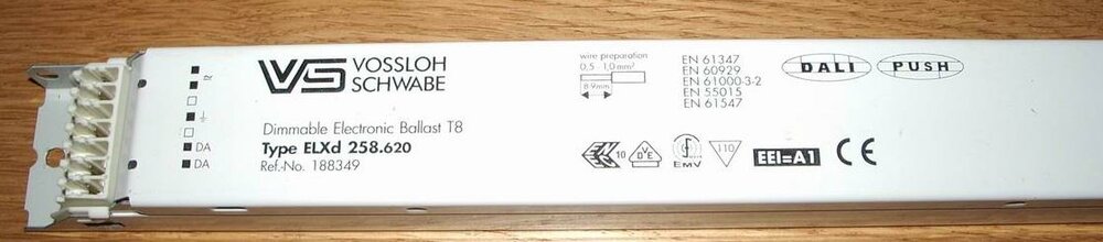

Балласты DALI есть, выглядят они так:
DALI.JPG...
А я всё вспоминаю, что ж это за балласты такие ....оказывается, мы ими давно пользуемся, токо под фамилией - Войсон-Швабе....хе-хе-хе...
Дык они, эти Восслах-Швабе, разные бывают. Бывают электромагнитные, бывают простые электронные, а бывают диммируемые по 1-10 В или по протоколу DALI (Digital Adressable Lighting Interface). Электромагнитный стоит гривен сорок, электронный около ста, диммируемый - 600.
Изделия, кстати, неплохие - европейской сборки (говорят...), а по цене дешевле чем Osram или Philips

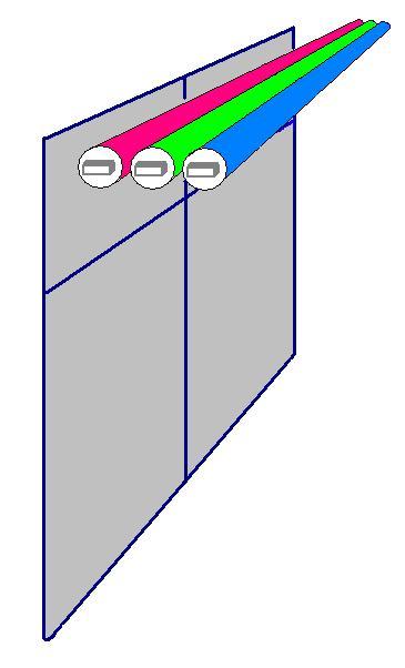

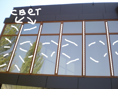

Я так понимаю должно получиться что-то типа такого?
Если да от чего тогда зависит цена и какова ширина этих ламп, т.к. между окнами, как мы видим, рамы, а посредине рамы выпуклость. Т.е. на всю ширину рамы лампу монтировать не получится.
Мне кажется, лучше смонтировать лампы на потолке над окнами, между окном и карнизом, если он будет. Длина лампы 1,5 м. Для RGB подсветки нужно три балласта, каждый зажигает по две лампы одного цвета. То есть система ценой ок. 2500 грн осветит длину 1,5+1,5=3 м
Карниза не будет, это конечная конструкция. Вобщем надо мне закончить все свои этапы подсветки, а потом посмотрим :beer: Динамическая подсветка как раз хороша под развлекательного вида деятельности. Огни, разноцветные и импульсные - зазывают :D
Карниз я имел в виду внутри помещения - для штор.

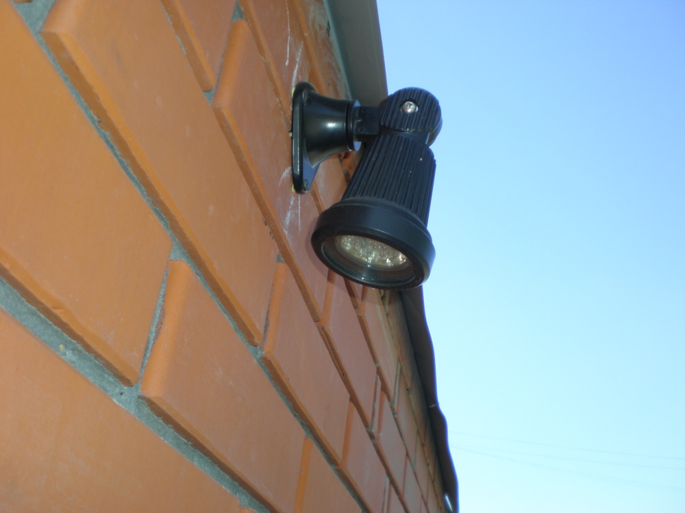

Хочу поделиться полученным опытом.
Итак, поднимаем тему, т.к. в личку приходят письма по поводу "садовый фонарь с галогенной лампочкой 12В, переделка на LED лампочку 220В). Как работает и как ведут себя лампочки.
Уже можно сказать несколько "живых" слов сразу всем :)
Стоят вот такая группа фонарей:
Рис1 - "Фонарь".
В них ПОКА ЕЩЕ стоят турецкие лампочки Lemanso (35 грн/шт). Доверия они мне сразу не внушали, т.к. 2 трансформатора Лемансо первые несколько дней работали крайне ужасно, их решено вернуть, до сих пор тянется волокита с их заменой, оказывается гарантия на них не распространяется :D

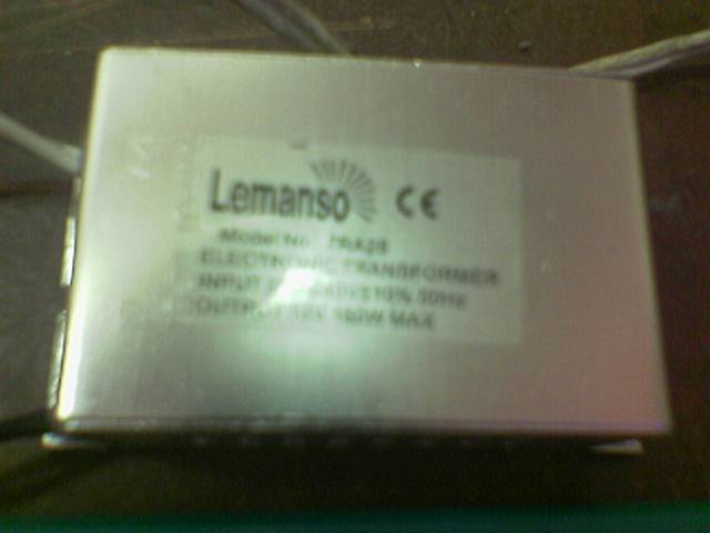

К сожалению фото коробки лампочки не могу найти, выкладываю фото трансформатора,
Рис2. - "Лемансо"
там их логотип, лампочка в бело-голубоватой коробке с полосками с таким же логотипом, увидите ее - НЕ ВЗДУМАЙТЕ ПОКУПАТЬ :o
Почему так говорю? Или у меня оптический обман, или они у меня уже так в печенке сидят, но мне кажется, что за неделю диоды начали светить тусклее и как-то без эмоций, радости что-ли :D. Тут уж или к окулисту или... Вроде и цена в 35 грн не кусается, но когда Вам их надо 10-20-30 шт, сами думайте...

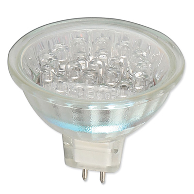

Что решено сделать. Не такая это простая задача оказалась, найти ЛЕД-лампу под цоколь G 5.3 220V Рынок, магазины электротехники и всеукраинский интернет предлагает все это, но только в пару к трансформатору, тобишь лампы на 12В. Объездив достаточно мест и не нашев, прошерстив весь инет, наконец-то подобрал только 2 варианта, экономлю Ваше время, записывайте :beer:
а) Лампа Delux галог. JCDR 230V 20 Led G5.3 белый. Ориентировоная цена 45-50 грн
Рис.3 - "Делюкс"

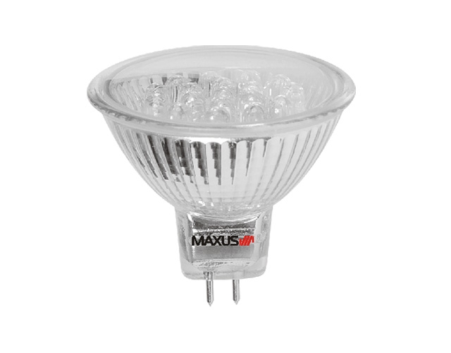

б) Лампы "MAXUS" cерии LED - JCDR. Ориентировоная цена: неизвестно, т.к. в каталоге дилеров "Максуса" они есть, а под заказ не все везут. Завтра буду уточнять.
Наименование КОД единицы продукции Цвет Световой поток, Лм Ток, мА Размер лампы см
JCDR 21LED 230V G5.3 1-LED-607 холодный белый 38 22 5.1*5.1*4.6
Рис4 - "Максус"
