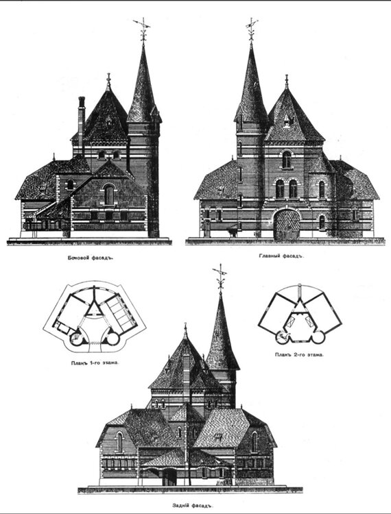

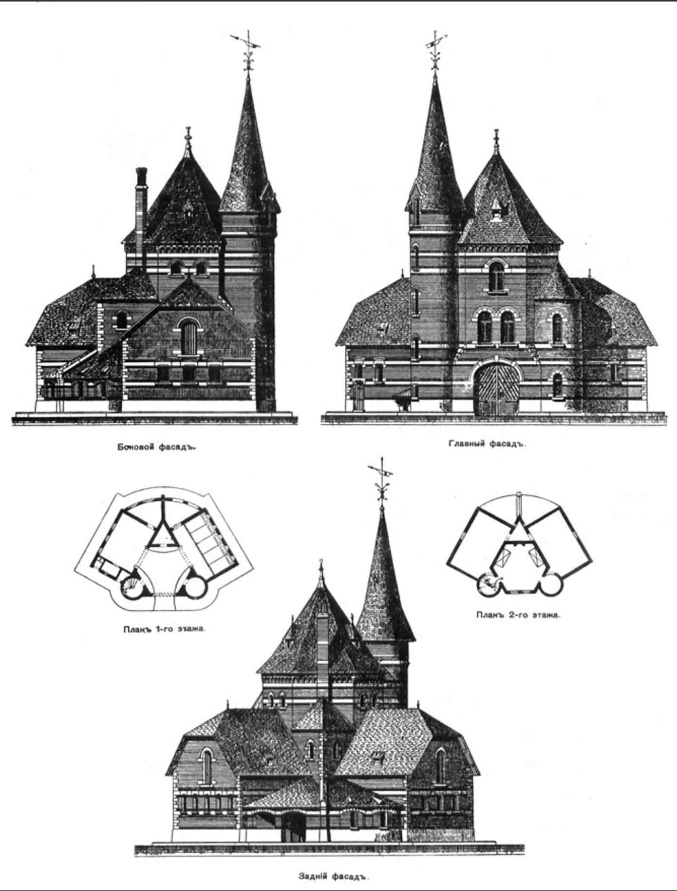

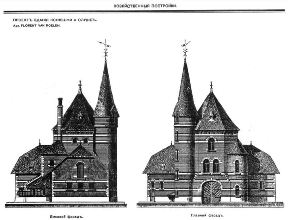

Каверзный и циничный вопрос с подвохом:
Внимание!
Как Вы думаете ув. Форумчане, что это за здание в "замковом стиле" и какого его назначение?
Внимание!
тУрма? :shock: :shock: Много клетушечек-спальных мест? Или замок для Дозора?
очень похоже на "терем" Тока купола видоизменить:)
пожарная часть 19в?

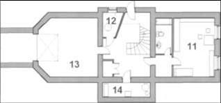

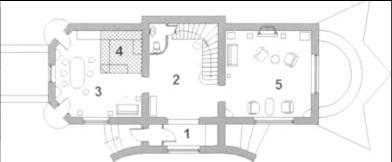

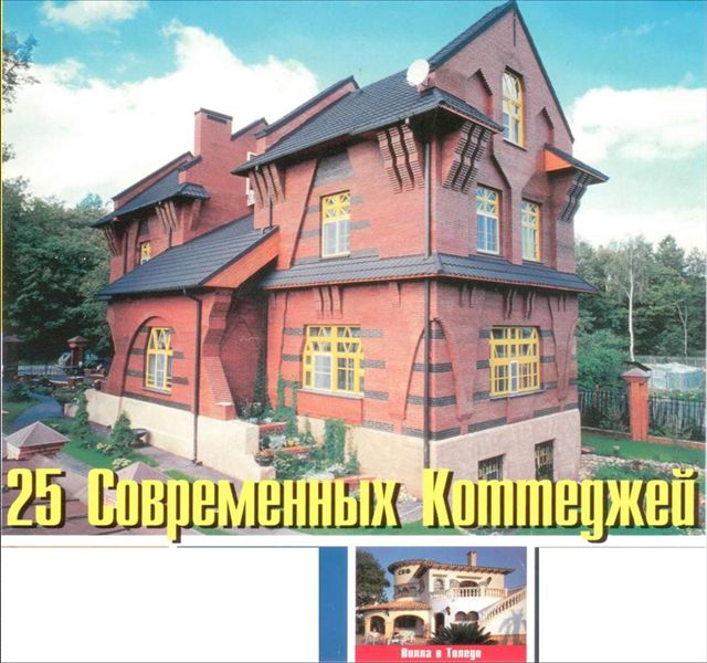

вот неплохой проектик, кстати кому нужен дом для узкого участка тоже можно взять за основу
Общая площадь — 396 м2 Площадь 1-го этажа — 126 м2
1. Прихожая
2. Холл
3. Столовая
4. Кухня
5. Гостиная
Площадь 2-го этажа — 72 м2
6. Спальня
7. Кабинет
8. Холл (второй свет)
9. Мостик
Площадь мансарды —72 м2
10. Спальня Площадь
цокольного этажа — 126 м2
11. Спальня
12. Котельная
13. Гараж
14. Прачечная
Максимально близко к правильному ответу находилась Chiara.
Это конюшня.
Позвольте вручить Вам виртуальный пирожок. 8)
