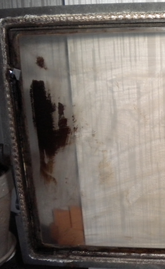

5 лет использования камина не прошли даром:), было время ,что и топить не хотелось-что бы не мыть. из вредности :) до вечера не напишу чё и как ;-)

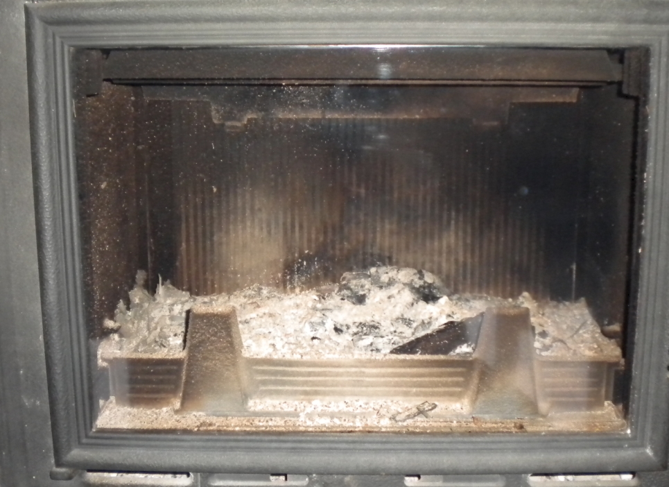

на 1 фото(пред.пост) стекло после 4 ч топки сирой акацией(5 поленьев) и 40% подачи воздуха(было бы 100% -нагар был бы в 3-4 раза меньше)

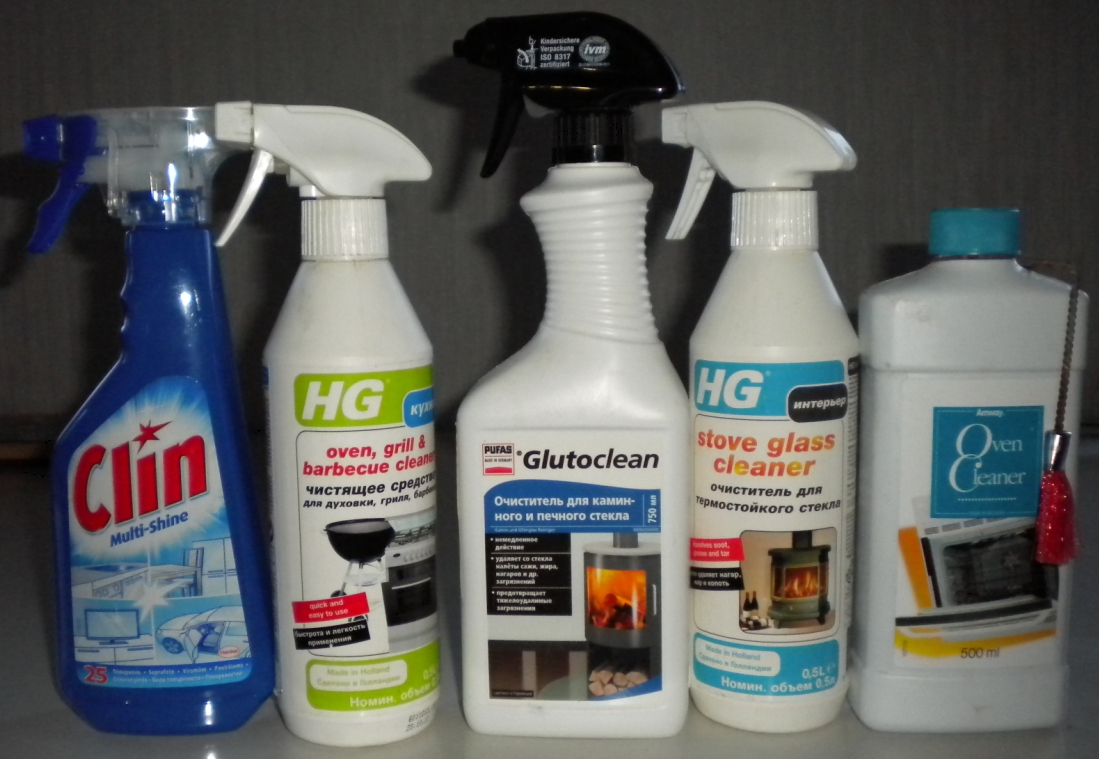

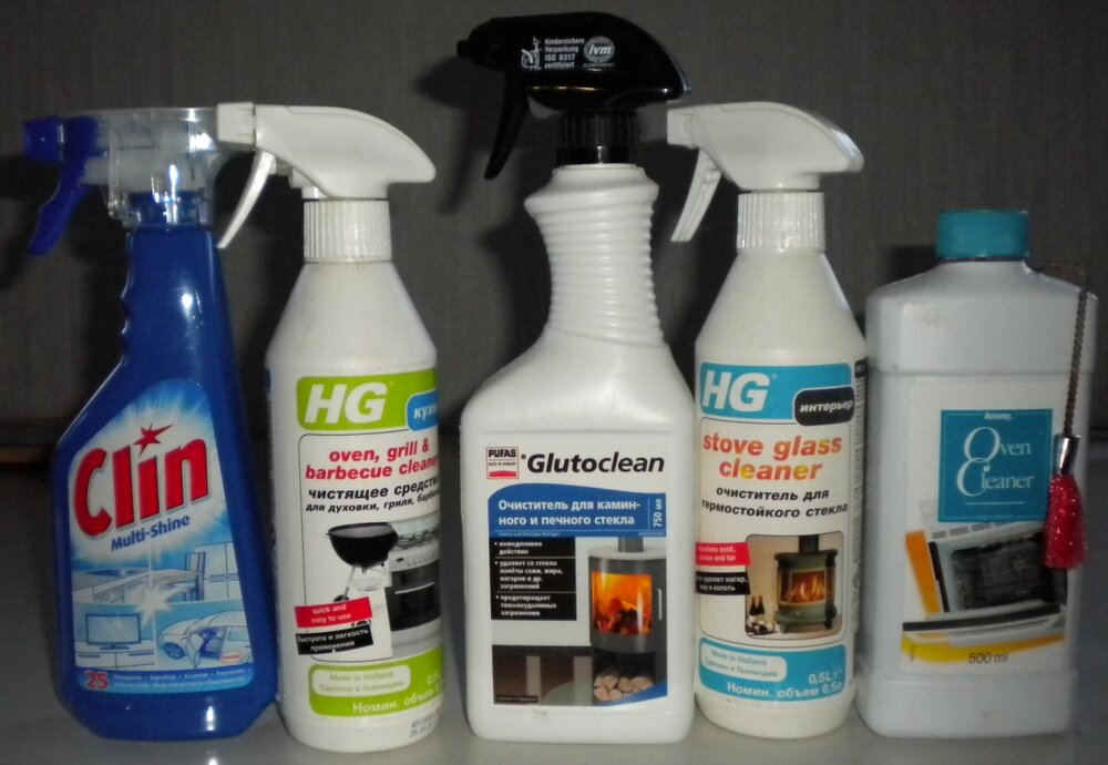

Всякие мускулы,clin...... єто ,что бы после очистки протереть стекло:)
средствами для плит.... за пару часов можно отмыть(то ,что на фото
-меньше часа, а после топки сухими дровами очень хорошо моет)
Glutoclean -одно из первых купленных средств, так бутылка и полная, на фото 4 его работа, как по мне - гадость(жидкий -сразу стекает...) ну и результат сами видите

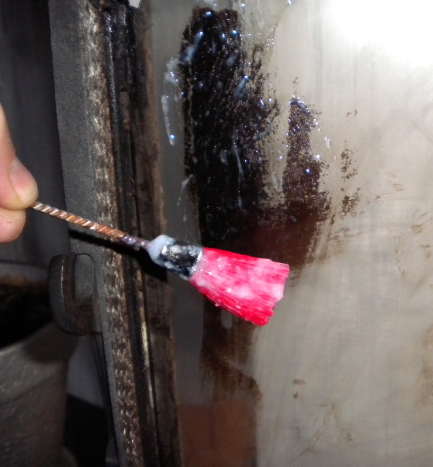

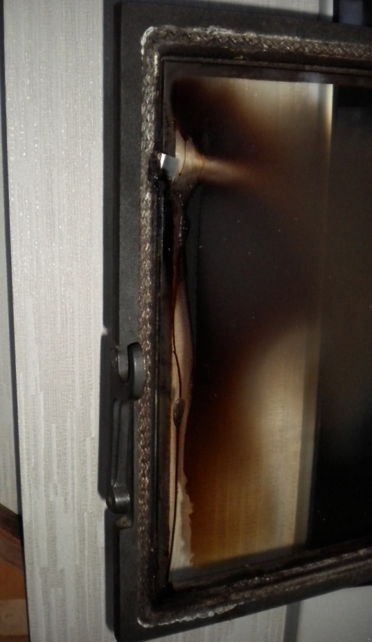

HG для терм.стекла справляется на 98% со всеми задачами(ну кроме березы ,елкой,которой 3 дня топили:)). На фото 2 им бризнуто на держатель стекла и выдно как он стекая разьел копоть( на 3 фото видно результат,вдоль рамы чистая полоса). В данном случае HG справился бы на все 100, это основное средство которым я пользуюсь, брызгаю в верху горизонтальную линию и кода он стекает- размазываю по всему стеклу бумажным полотенцем(туал.бумагой) скрученной в труточку и согнутой пополам (как кисточкой- что бы пальци чистые были) ,там где особо грязно -кусок туал.бумаги на стекло и брызгаю HG ,что бы не стекало и через мин 5-15 просто протираю бум.полотенцем

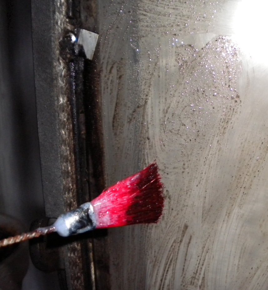

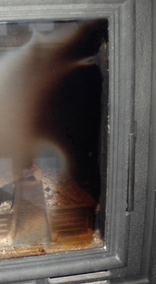

ну и наконец,когда 3 дня топлю мокрой берёзой ,свежеспиленным дармовым тополем:).... тут на помощь приходит amwey, как бы я к нему не относился(после ср. для посудомоек и стир.порошка) ,эта штука одна прижилась у меня в доме:), на фото 5 намазал и через 10 сек этой же счёткой (фото 6) растер, после 3 дней топки конечно придется подождать мин 30 ,стереть и может даже снова нанести на мин 15,по густоте напоминает обойный клей- нанес и не куда не стекает , лучше средства пока не нашел. стараюсь мыть после каждой топки, и HG тогда вполне хватает
