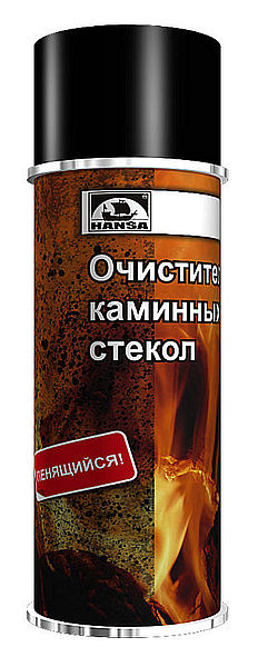

Я покупал в Эпиценте, специально для очистки стекла в каминах. Находится в отделе где продают камины. Снимает даже очень старую копоть. Но чистит надо в резиновых перчатках.
После попыток отчистить стекло при помощи ферри, мускул, комет, силит и т.д. поехал и приобрёл это. Ничтожный расход и лёгкость уборки компенсирует более высокую стоимость.;)

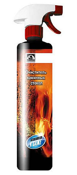

Есть у нас вот такой вариант
Очиститель каминных стекол. Очиститель не царапает и не вызывает ржавчину. Цена 130 гривен.
