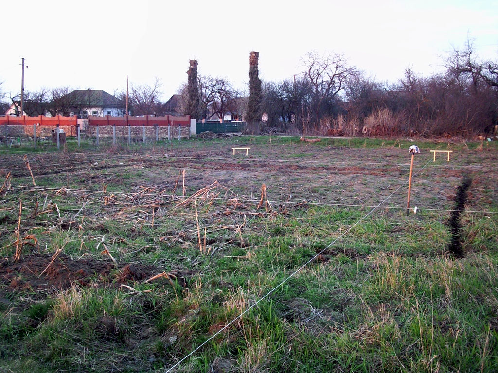

Игореха Опубліковано: 6 травня 2010 Поділитись Опубліковано: 6 травня 2010 Самый долгий и мучительный процесс - раздумья: как, когда и надо-ли начинать?:D Ну в общем глаза боятся, руки делают! ;) Понеслось! 19 Посилання на коментар Поділитися на інших сайтах More sharing options...

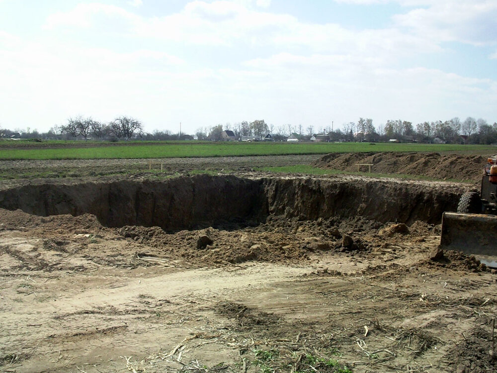

Игореха Опубліковано: 6 травня 2010 Автор Поділитись Опубліковано: 6 травня 2010 Геологию не делал. Еще на этапе покупки участка поинтересовался почвой, составом грунта, уровнем грунтовых вод. Походил по соседям. Позаглядывал в колодцы. Посмотрел на подвалы. До воды не менее 5-6 метров. Это и ни так мало, но и совсем не много. У соседей грунт около 50-60 см. Потом метр песочка. Потом суглиночек. На моем участке видимо когда-то что-то было... Первая неожиданность при рытье котлована. Типа "грунта" оказалось метра под полтора. А под ним на планируемой глубине котлована как раз и начинается суглинок. Стало ясно - песок на строительство нужно будет завозить. С другой стороны меньше завозить грунта на подсыпку, т.к. участок имеет совсе маленький уклончик, который хоцца выровнять, и все участки вдоль дороги ниже уровня той дороги на 30 см. Буду поднимать. Все что забрали из котлована положили в конец участка. Не вывозили ничего, потом этим грунтом подниму участок. 2 Посилання на коментар Поділитися на інших сайтах More sharing options...

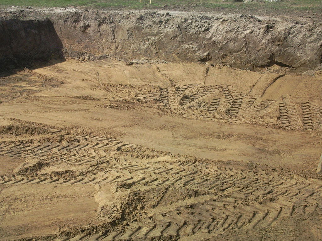

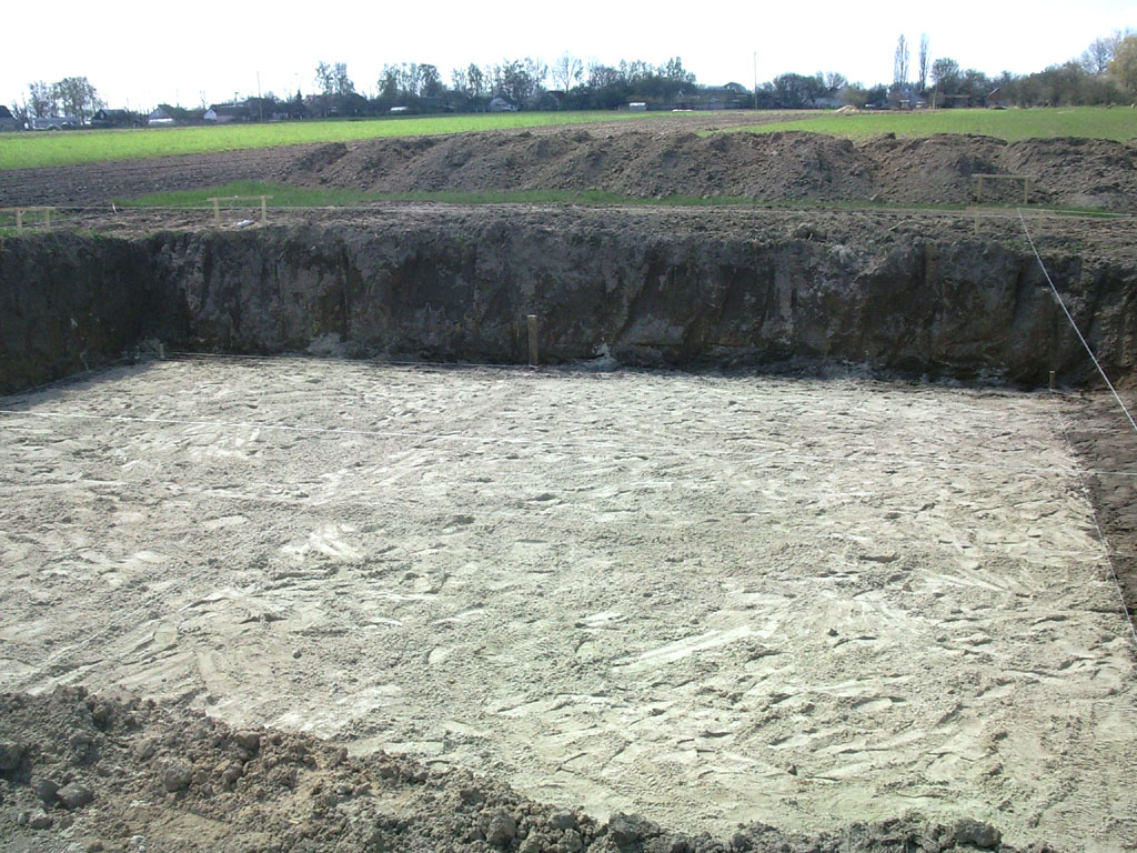

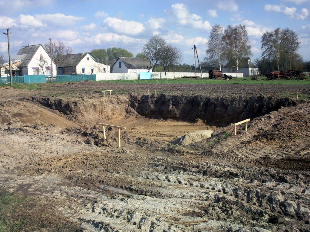

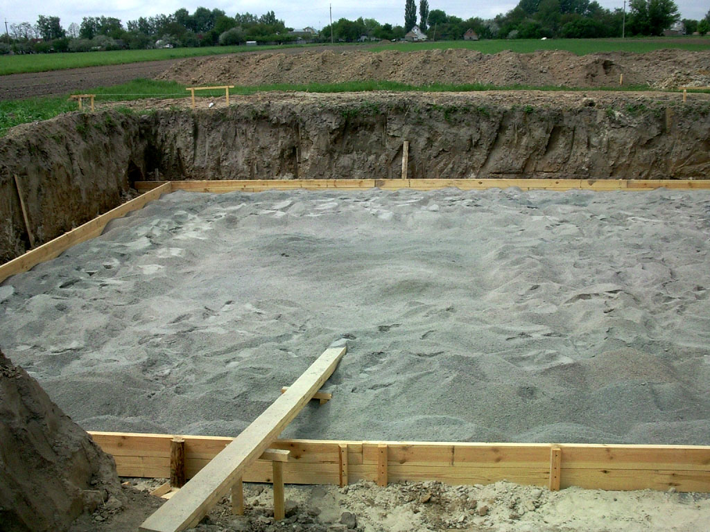

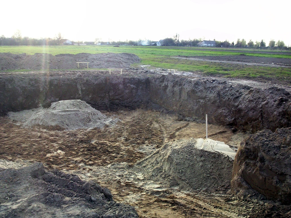

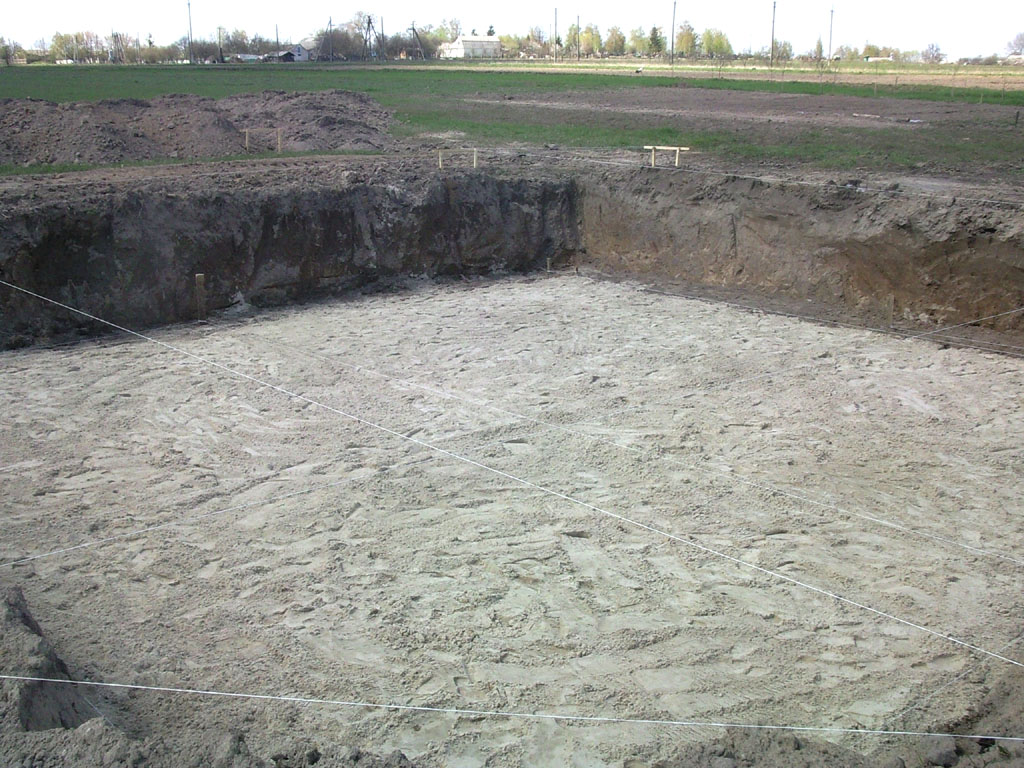

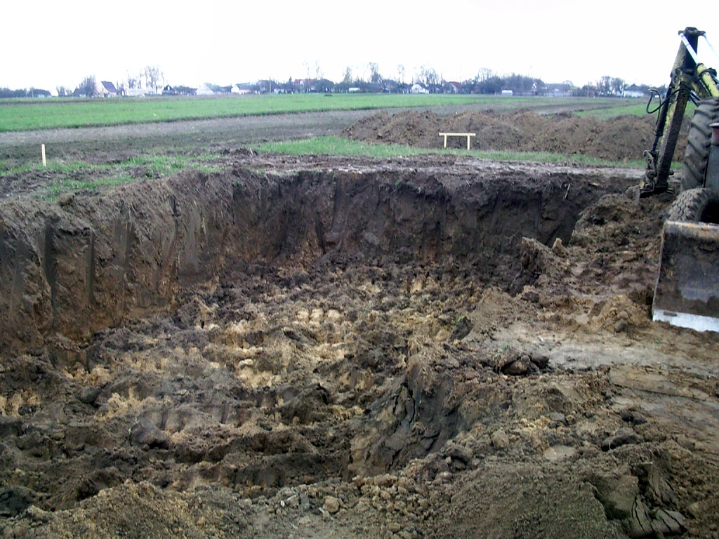

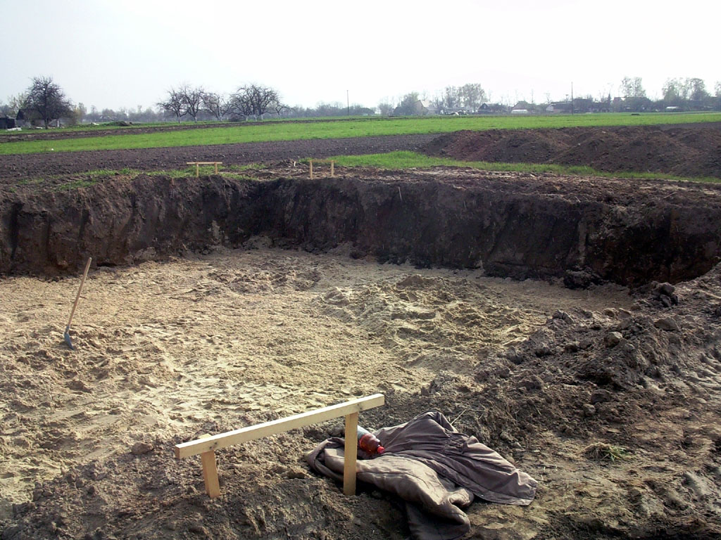

Игореха Опубліковано: 6 травня 2010 Автор Поділитись Опубліковано: 6 травня 2010 Вырыли котлован. Самое страшное смотреть на дно котлована и понимать что это все надо как-то ровнять:D Еще час работы экскаватора и черновая "плоскость" не совсем горизонтальная, но на вид уже гораздо более приличная нарисовалась. Дальше завоз шести самосвальчиков речного печка для подушки. Полдня на перекидывание песка по котловану допатой. Три машины в одиночку - для мышц полезно :D На следующий день натягивание горизонтальных струн по периметру будующей плиты для того что бы видеть горизонт - куда и сколько песочка нужно доперекидывать. Дальше перекидывание оставшейся части песка. Вот она где - крепатура после вчерашнего!! Спина чачинает ныть. Поэтому пару глотков пивка через сигаретку следуют каждые 15 минут:D 3 Посилання на коментар Поділитися на інших сайтах More sharing options...
Игореха Опубліковано: 6 травня 2010 Автор Поділитись Опубліковано: 6 травня 2010 Какими бы не казались страшными и безформенными эти кучи пескам, но через еще несколько часов уже приятно смотреть на небольшую горизонтьальную и почти ровную площадку подушки. 1 Посилання на коментар Поділитися на інших сайтах More sharing options...

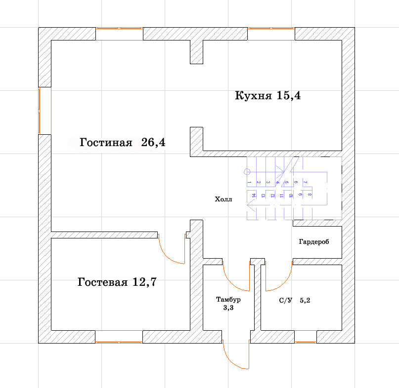

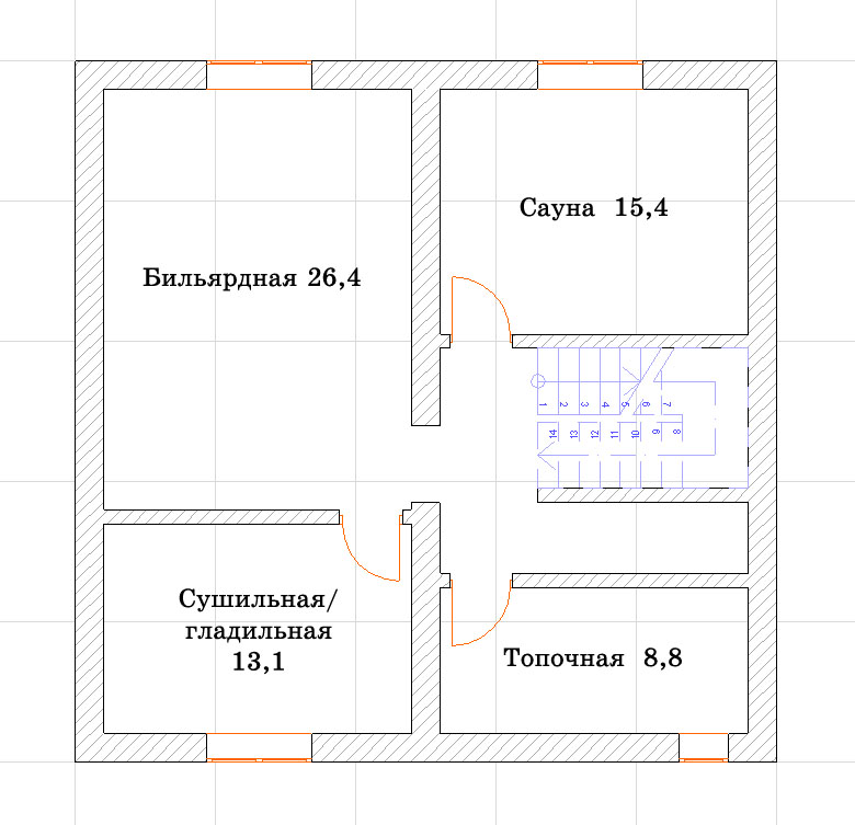

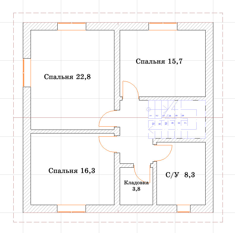

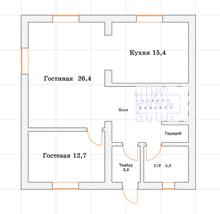

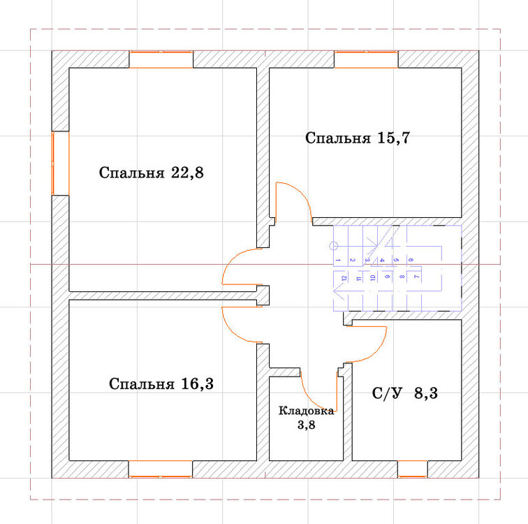

Игореха Опубліковано: 6 травня 2010 Автор Поділитись Опубліковано: 6 травня 2010 Легкой работы в таком деле! Хоть какието планы дома есть или все будет по месту? Спасибо! Ну да. Лирическое отступление будет чуть ниже. А точнее то, с чего надо было начинать Пересмотрев кучу проектов, прикинув приблизительные сметы и трудозатраты решил таки рисовать свой проект. Так наверное поступают многие форумчане. Землю купил прошлым летом. Тогда же начал рисовать поэтажные планы. Бывало уходило пару недель и вырисовывалось пара-тройка незаконченных проектиков. Начинал предварительный расчет сметы... и понимал что буду строить очень долго. Хотелось компромиса. Основные требования - что бы было удобно под себя, минимум "наворотов", т.к. клад пока не нашел:D, надежность, простота, относительная легкость строительных этапов, т.к. большую часть работ планирую делать сам... ну и еще несколько мелких моментов. Однозначно изначально определился с прямоугольной коробкой. Крыша двускатка. Два этажа. Долго считал и гадал, делать ли цокольный этаж/подвал... Передумывал несколько раз... В основном из-за финансов. В итоге было набросано около 40 проектиков. Периодически поглядывал на готовые, но ничего для своих требований особо там не почерпнул. В итоге пришел таки к самому обычному проекту, но который для себя посчитал приемлемым исходя из своих требований. Сейчас смотрю на него и думаю: а что же в нем такого, что так долго надо было рожать?:D Но этот этап нужно было пройти. На сегодня есть поэтажные планы, план подвала, перекрытий, смета по фундаменту, коробке, крыше просчитана на 95%. Инженерия пока в голове на процентов 80. На "бумагу" пока не выкладываю, потому как не определился сам доля себя окончательно в последних мелочах. Но при закладке фундамента и стен не забуду об основных коммуникациях ;) В общих чертах. Пришел к дому в 2 этажа с полноценным подвалом. Коробка 10*10. Стены подвала - блоки по монолитной плите, сверху армопояс. Стены коробки - кирпич. Перекрытие подвал-первый этаж и первый этах-второй этаж - пустотки. Перекрытие второй этаж-чердак - деревянное. Кровля - битумка. Чердачное пространство - жилое, будет еще одна хорошая комната и небольшой хольчик. 3 Посилання на коментар Поділитися на інших сайтах More sharing options...
Игореха Опубліковано: 6 травня 2010 Автор Поділитись Опубліковано: 6 травня 2010 Да. Инженерия в голове, но в смете она отражена уже на черновую (материалы+работы). Причем брал с "запасом". Так что бы потом смета не сильно раздувалась на мелочах. По финалу 160 метров 2х этажей + подвал 80 метров + чепрдак под чистовую отделку в смете выливаются в 110 штук зеленых. В смете так же заложены работы по всем этапам. Но половину работ буду делать сам. Так что планирую, что непредвиденные расходы компенсируют трудозатраты и смета за эту планку по финалу не вылезет. 4 Посилання на коментар Поділитися на інших сайтах More sharing options...
Игореха Опубліковано: 6 травня 2010 Автор Поділитись Опубліковано: 6 травня 2010 Собственно поэтажные. Все просто и прямолинейно. Юг в верхнем левом углу. 7 Посилання на коментар Поділитися на інших сайтах More sharing options...

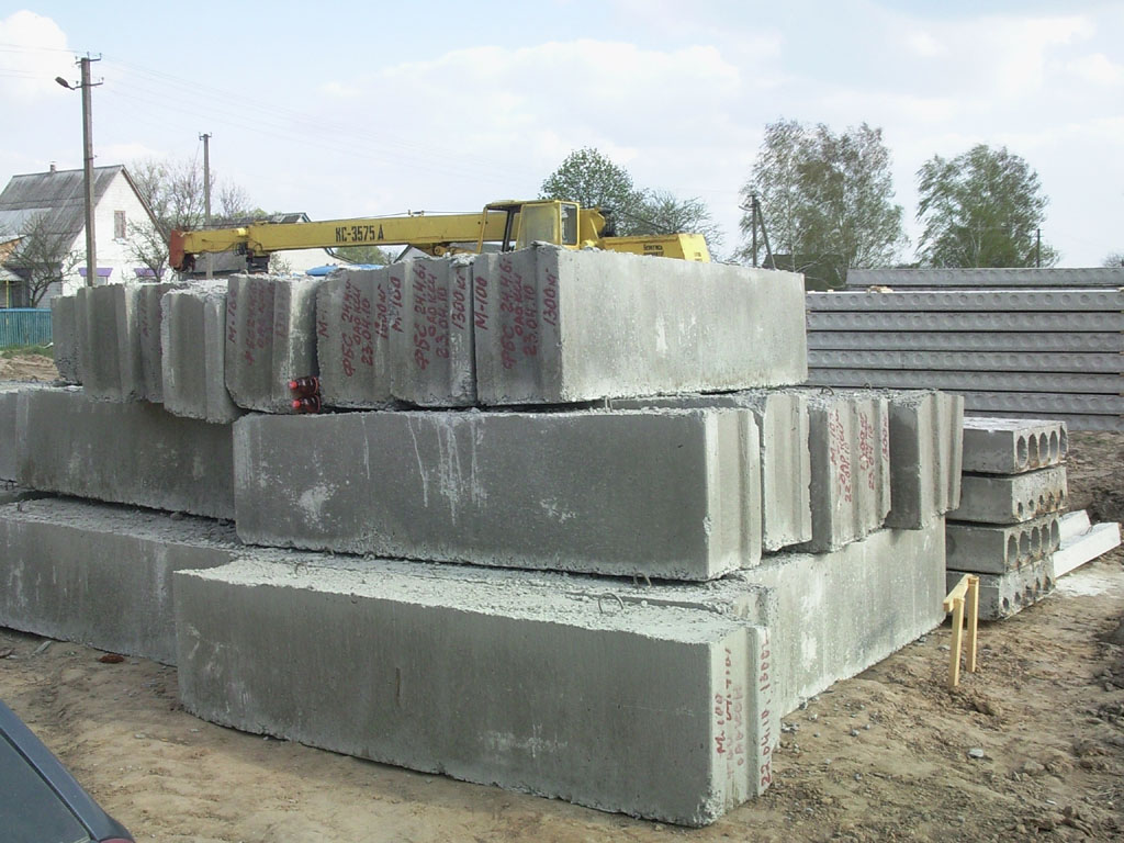

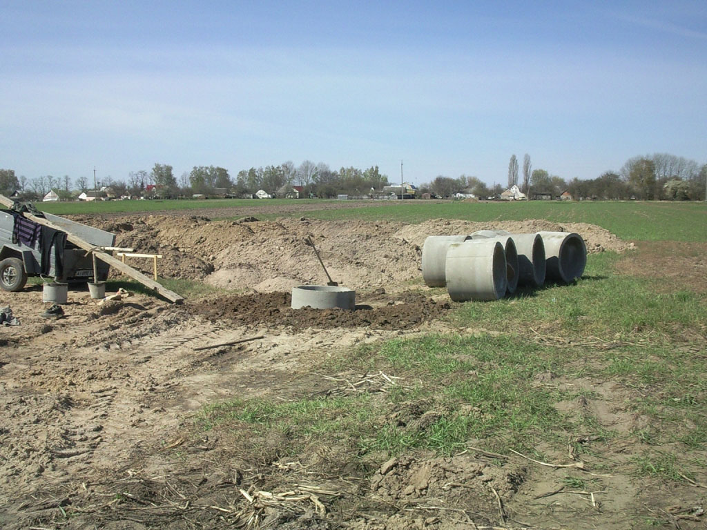

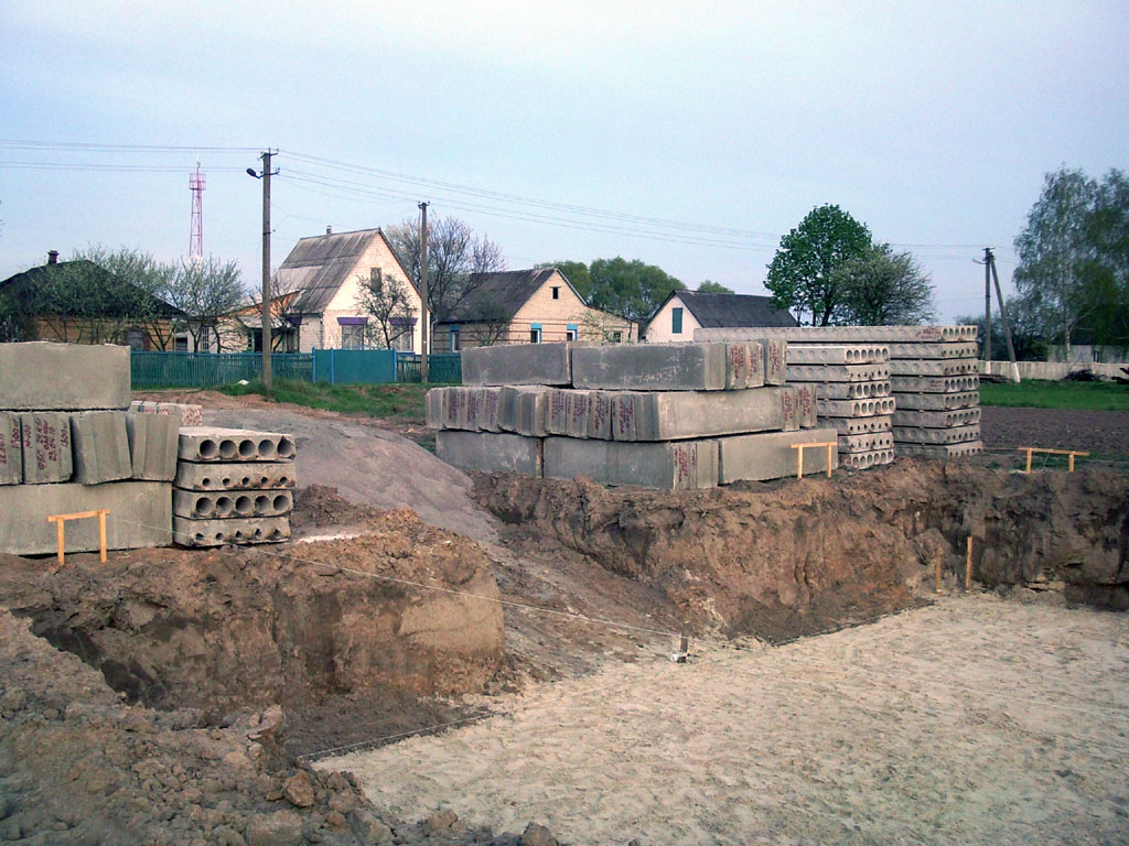

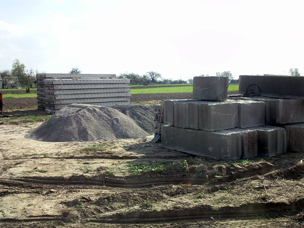

Игореха Опубліковано: 6 травня 2010 Автор Поділитись Опубліковано: 6 травня 2010 А пока есть время - выкопал колодец. В хозяйстве пригодится, да и на стройку воды много уйдет. А в дальнейшем планирую еще и скважину быть. Завезены все ЖБИ и гранотсев на подсыпку подушки. 2 Посилання на коментар Поділитися на інших сайтах More sharing options...

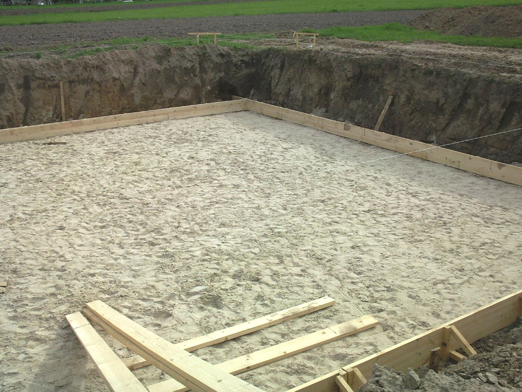

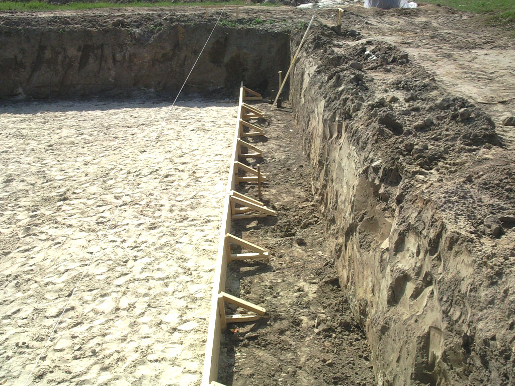

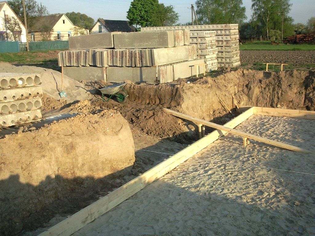

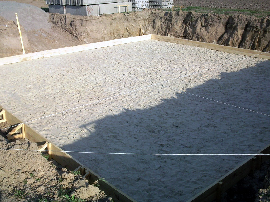

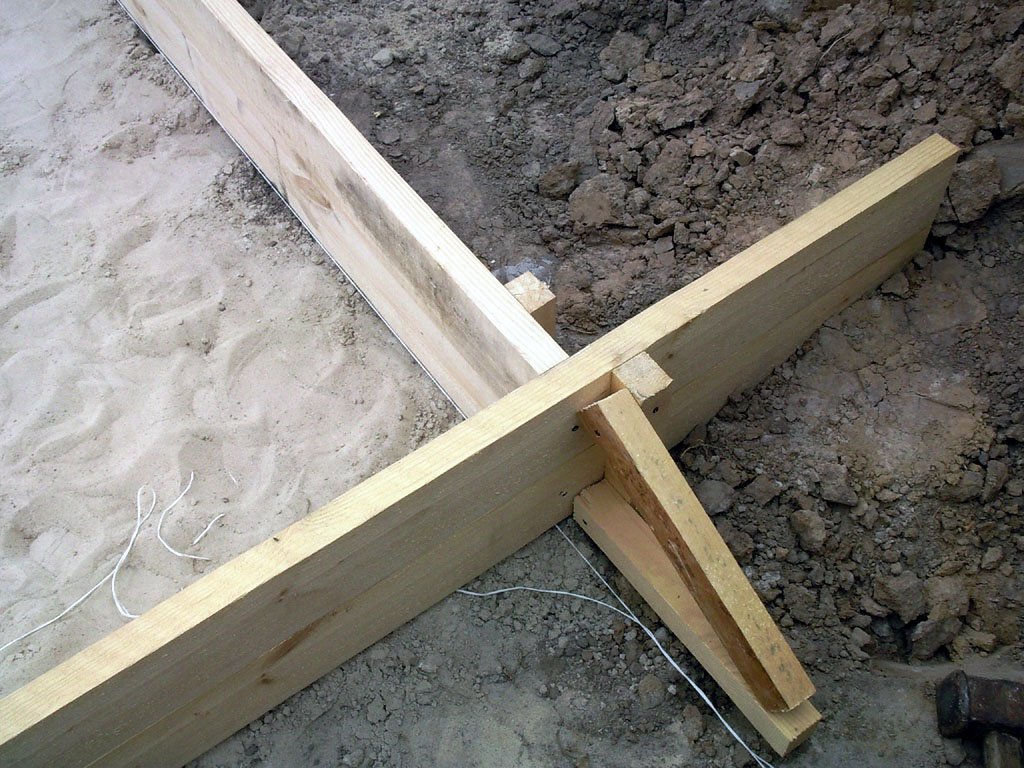

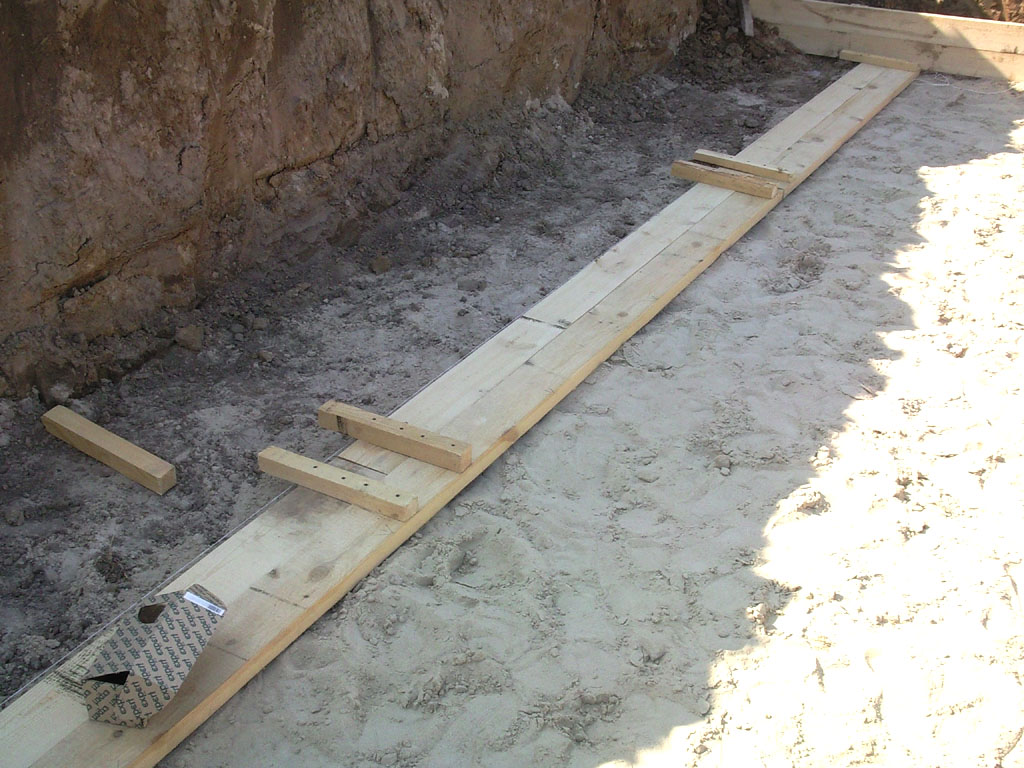

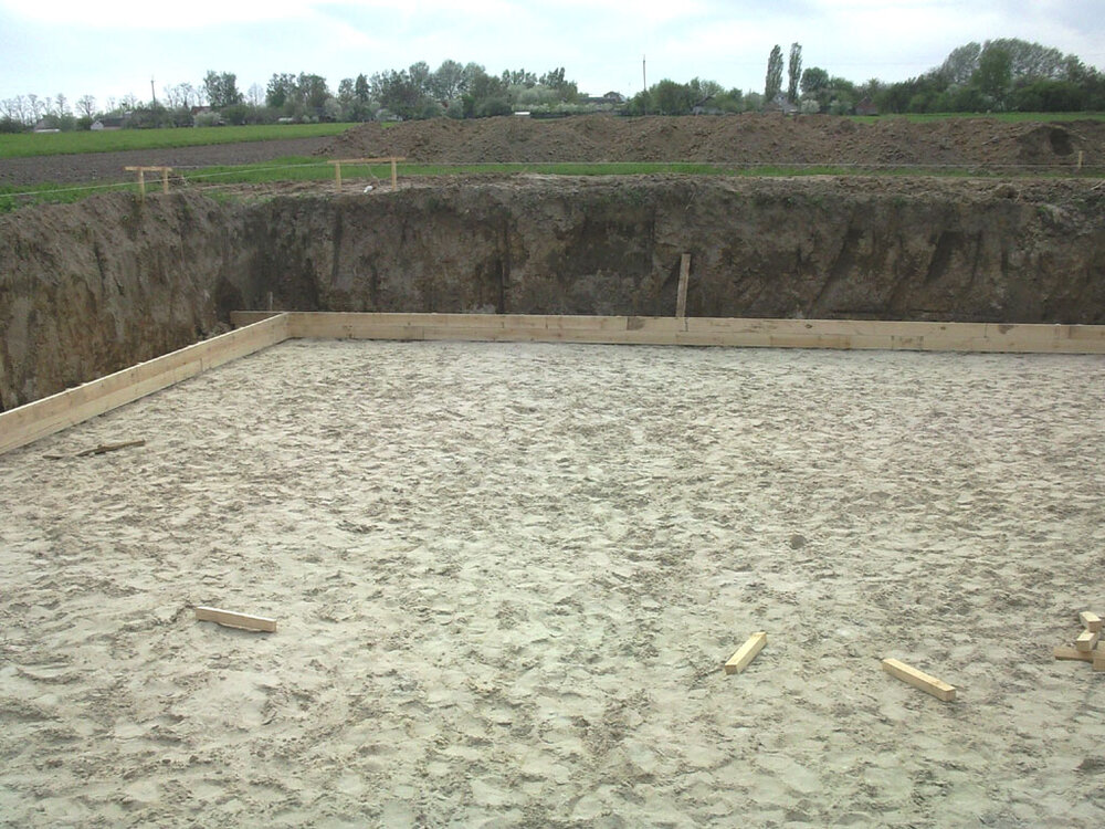

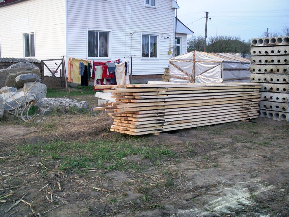

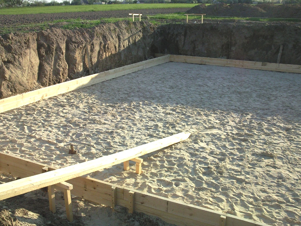

Игореха Опубліковано: 6 травня 2010 Автор Поділитись Опубліковано: 6 травня 2010 Привез пару кубов дерева на опалубку. Решил по песчаной подушке выставить опалубку под плиту, потом насыпать гранотсева около 10 см и затрамбовать виброплитой все вместе. Одну сторону опалубки начал ставить отдельными щитами. Потом подумал и решил, что гораздо технологичнее проще и быстрее собирать монолитный деревянный щит прямо в котловане рядом с местом установки. Доски сшивал "шахматкой". Такой щит сам себя очень неплохо держит. Основная физическая трудность - вывернуть потом этот щит в вертикальное положение на прикрученных деревянных брусках-опорных стойках. Но и с этой задачей я справился самостоятельно и без особых проблем. 7 Посилання на коментар Поділитися на інших сайтах More sharing options...
Игореха Опубліковано: 6 травня 2010 Автор Поділитись Опубліковано: 6 травня 2010 Через пару дней после разгрузки ЖБИ, оказалось что под одной стопкой с одной стороны грунт был не достаточно утрамбованный и прокладочные бруски ушли в землю. Результат известен - лопнула одна плитаНу да ничего - есть у меня место, куда ее можно положить. Топочная в подвале по последнему варианту будет чуть меньше. одна стена как раз попадает под место разлома плиты. Придется усилить эту стенку и сделать ее несущей - делов-то На нее-то я и обопру две части плиты. Вот только думаю: рубить плиту полностью, или так и положить ее аккуратно трещинкой на эту опорную стену? В принципе основа будет - монолитная армированная плита. Не думаю что будут какие-либо существеннве подвижки стен фундамента, что бы опасаться еще больших разрушений плиты в месте разлома, которая будет опираться на несущие стены фундамента краями и по середине, трещиной, еще на одну промежуточную несущую стенку. 4 Посилання на коментар Поділитися на інших сайтах More sharing options...

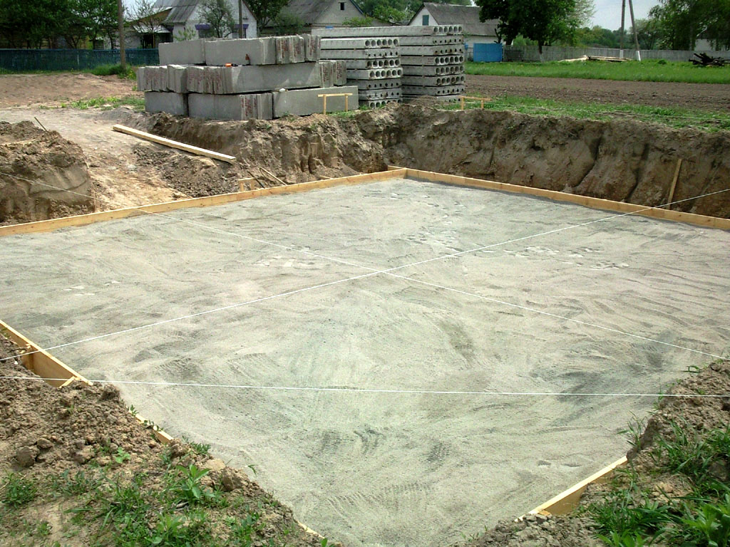

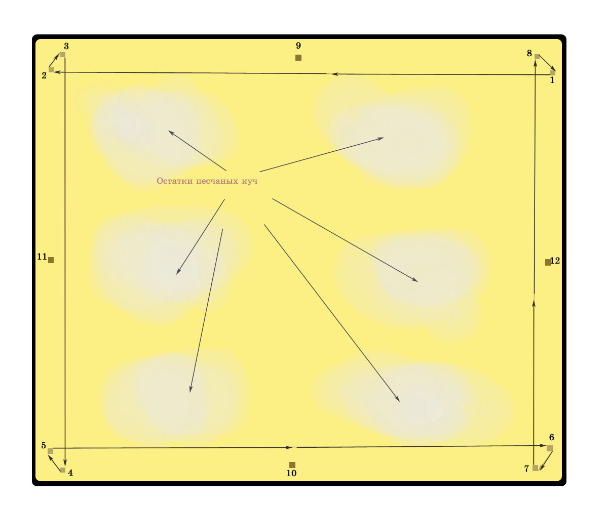

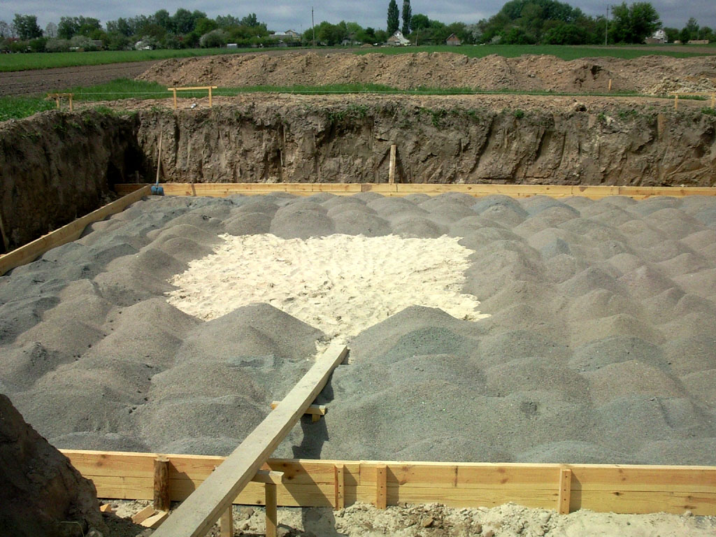

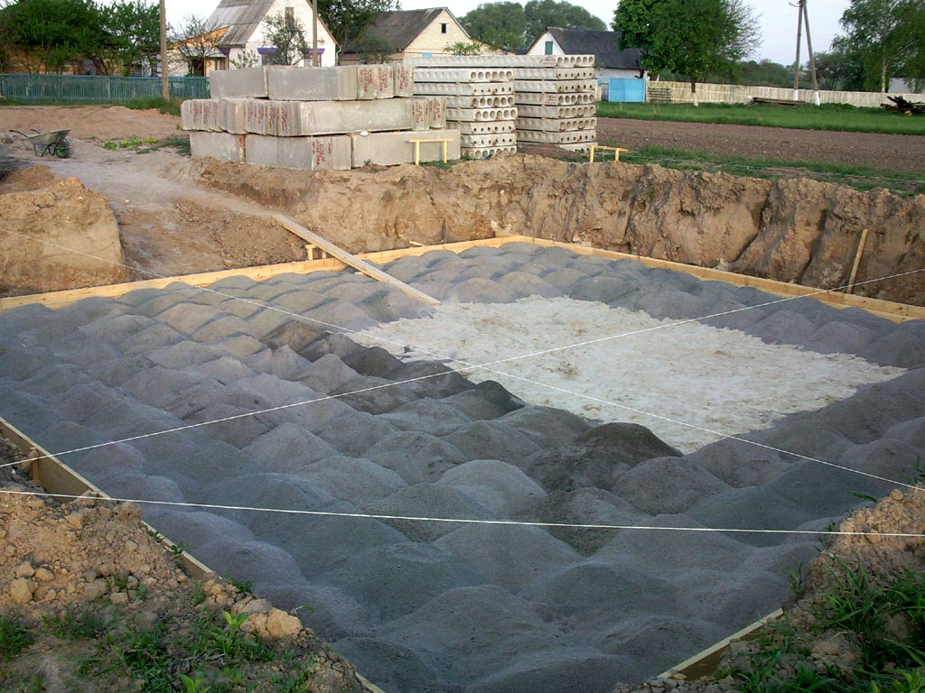

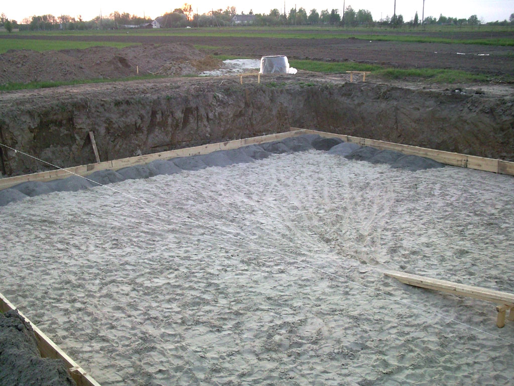

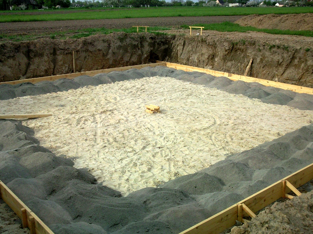

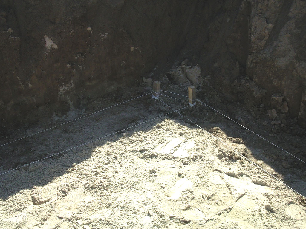

Игореха Опубліковано: 6 травня 2010 Автор Поділитись Опубліковано: 6 травня 2010 При засыпке песчаной подушки долго думал как ее правильно спланировать. При размере подушки 11*11 метров очень проблематично в одиночку подручными средствами вывести горизонтальную площадку из нескольких куч песка ссыпанных в котловане. Делал так. В котлован завез 6 машин песка. Ссыпали их равномерно. Получилось в моем случае 3*2 кучи. Потом начал раскидывать песок с каждой кучи по кругу. Остались небольшие холмики и песок вокруг них. На этом моменте уже стоит подумать об уровне. Т.к. раскидывать песок с куч сверху вних гораздо легче, чем потом перекидывать песок с одного края площадки через 10 метров в другой край, дабы выровнять уровень. Этими остатками куч песка потом будет выводиться окончательный уровень - так проще. Теперь когда у нас остался некоторый запас песка выше предполагаемого горизонта отбываем уровень. Я разметил углы по периметру плиты. От них отступил на 20-30 см в одну и в другую стороны и вбил опорные маяки 1-8 с таким расчетом, что их еще придется углублять на 10-15 сантиметров. Теперь на расстоянии 15 сантиметров от поверхности песчаной подсыпки привязываем к маяку (допустим №1) шнур. Обматываем несколько раз этим шнуром маяк и тянем в сторону №2. Длинный шнур 1-2 должен быть хорошо натянут. На этом маяке ничего не вяжем, а просто обматываем его несколько раз шнуром и переходим к соседнему маяку 3. Короткая часть шнура 2-3 не натягивается сильно, даем такую слабину что бы тольлко не размоталось то, что намотано на маяке 2. Его (3) тоже обматываем вокуг несколько раз шнуром и тянем к №4 и т.д. по всему периметру. Что мы имеем? Шнур 1-2 находится под шнуром 3-4. Шнур 3-4 находится под шнуром 5-6 и тп. Теперь с помощью уровня прикидываем какой угол песчаной ПОДСЫПКИ самый высокий относительно остальных. Допустим это угол 1*8. Утапливаем маяк 1 так, что бы от шнура до подсыпки осталось пару сантиметров. Шнур 1-2 у нас свободно уходит под шнуром 3-4 (который сверху). Теперь добиваем маяк №8 почти до касания шнура 3-4 со шнуром 1-2. Идем к следующему углу в том же направлении в котором протягивали шнур. По уровню проверяем на сколько нужно притопить маяк №2 относительно маяка №1 дабы получить горизонтальную шнуровку 1-2. Добиваем маяк 2 до нужного уровня. Шнур 1-2 свободно опускается под шнуром 3-4. Теперь добиваем маяк 3 почти до соприкасания шнура 3-4 со шнуром 1-2. И так идем по кругу. В итоге получаем горизонтальный периметр нашей подсыпки. На моей площади было достаточно разметить еще одну крестовину шнурами между маяками 9-10 и 11-12. Эту шнуровку уже не нужно выставлять по уровню. Достаточно просто притопить маяки 9-12 до соприкасания с опорными шнурами. Естественно в моем случае под шнуром 11-12 пришлось сделать небольшую траншейку в песке, т.к. остатки двух куч мешали протянуть шнур по прямой. Ну а дальше уже видно куда и сколько песочка нужно докидать с остатков куч. Решение элементарное, но изначально я очень сильно ломал голову как безпроблемно выровнять песчаную подушку по горизонту. Маяки со шнурами снимать не спешил после выравнивания подушки. Снял только вспомогательные шнуры 9-12. Периметр оставил. В дальнейшем эти шнуры служили мне опорными маяками для выставления опалубки плиты. 16 Посилання на коментар Поділитися на інших сайтах More sharing options...
Игореха Опубліковано: 6 травня 2010 Автор Поділитись Опубліковано: 6 травня 2010 Выстроил себе трамплинчик из досок, что бы с тачкой не прыгать через опалубку и не опираться на нее, и начал потихоньку развозить гранотсев по подушке. Тачка одноколесная. Стану эквилибристом и буду выступать в цирке :D На самом деле по наклонной доске катить тачку одно удовольствие и центруется на ура. Пока ни разу не соскочила с помоста Пришел вечер и теперь уже можно проверить лазерным уровнем то что построил водяным. Точнось установки опалубки по упровню +-7мм на 10 метров. Это 0,015% Нормально! Когда сделаю засыпку с помощью кувалды доровняю опалубку по лазерному уровню - будет ляля Вроде и этой точности для плиты достаточно. Но мой давний принцип - делай все как можно более ровнее, криво - оно само получится ;) 5 Посилання на коментар Поділитися на інших сайтах More sharing options...

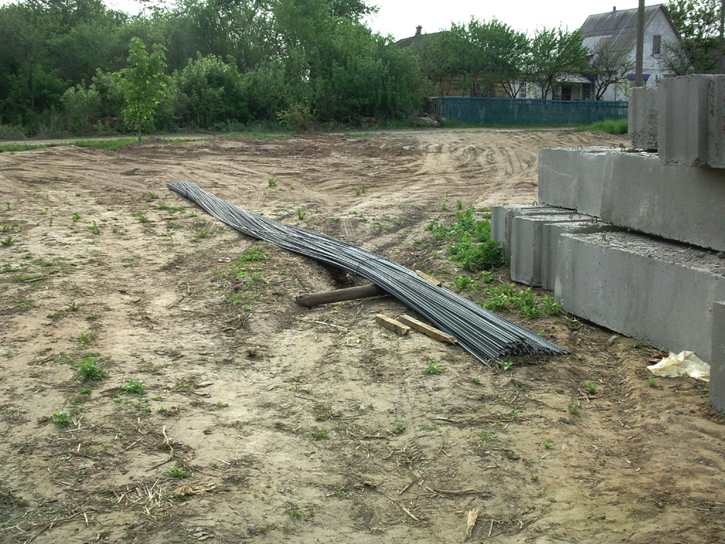

Игореха Опубліковано: 8 травня 2010 Автор Поділитись Опубліковано: 8 травня 2010 Завезли арматуру. Правда из-за нехватки вязальной проволоки на складе, машину загрузили уже вечером и прибыла она на объект после 9 вечера. А после развозки 2 машин гранотсева разгружать 2,5 тонны арматуры с соседом в ручную по ночи уже совсем не хотелось. Хотелось сесть расслабиться и выпить огненной:D Вот тут я понял прелесть ранней завозки ФБСок! Главное что бы был трос длиной метров 6 хотя-бы. И бревно. Ну и что бы арматуру при погрузке положили на брус. Длинномера поставили задом к куче ФБСок, обвязали одним концом троса вазанку арматуры, а другой конец троса зацепили через лом, продетый через 2 петли лежащих рядом ФБСок. И потихоньку длинномер начал отъезжать. Главное при этом не забыть кинуть на землю бревно под пучок арматуры в районе обвязки тросом, когда арматура на половину вышла из кузова. Иначе потом придется делать подкоп под арматурой, что бы освободить трос. Если трос свой, то не проблема. Но свой трос мы не стали искать, он есть практически у любого водителя длинномера, поэтому трос нужно было вернуть:D. Вобщем вся разгрузка заняла 10 минут с приготовлениями 19 Посилання на коментар Поділитися на інших сайтах More sharing options...

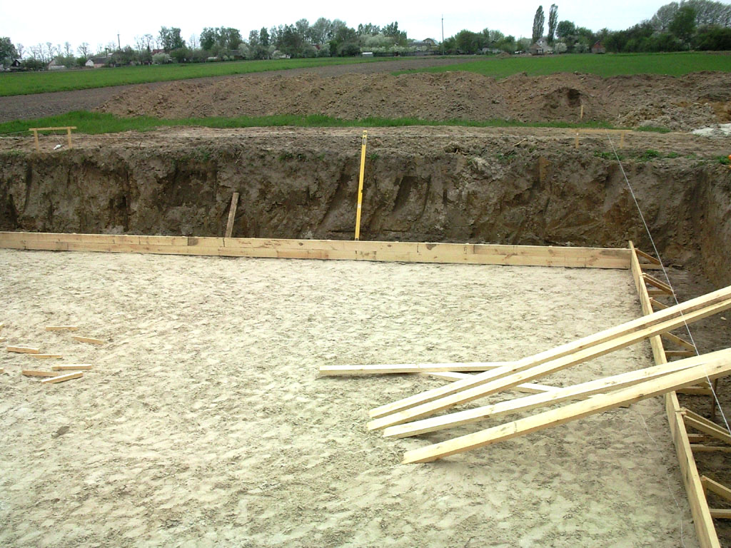

Игореха Опубліковано: 8 травня 2010 Автор Поділитись Опубліковано: 8 травня 2010 Выяснилась еще одна маленькая неприятность. Даже не неприятность, а досадное недоразумение. Не смотря на всю мою щипитильность и стремление делать все ровно и перепроверять размеры, где то я проморгал с опалубкой плиты. СЕйчас даже не пойму где. Но ничего страшного не произошло - еще раз наука на будущее. ;) Углы будущей плиты я отбивал от углов будущих стен фундамента, которые в свою очередь отбивал по отвесу от перекрестий верхних маяков, забитых в самом начале по грунту. То что верхние маяки, которые ограничивают периметр стен дома, стоят ровно - я не сомневаюсь, т.к. трижды перепроверял стороны и диагонали. Погрешность вышла менее сантиметра на 10 метрах. А когда вчера решил перепроверить как выставлена опалубка плиты (почему я не сделал этого сразу после установки опалубки?), оказалось что две смежных стороны опалубки на 10 см длинее другиз 2х смежных, а диагонали равны. Но т.к. край плиты будет выходить за край стены подвала на 30 см - это не смертельно. Значит в одном месте он будет выходить на 27см, а в другом на 33 - ну и Бог с ним Главное правильно положить потом блоки по этой плите. 1 Посилання на коментар Поділитися на інших сайтах More sharing options...
akterra Опубліковано: 8 травня 2010 Поділитись Опубліковано: 8 травня 2010 При заливке фундамента, аналогично тщательно проверял все размеры. Разошлись на 2-3 см. Понятно, что на следующих этапах будет подгоняться, но блин в Египте пирамиды имеют погрешность 1 см при длине стены в 10-15 раз большей.... И это без лазерного уровня.... Посилання на коментар Поділитися на інших сайтах More sharing options...

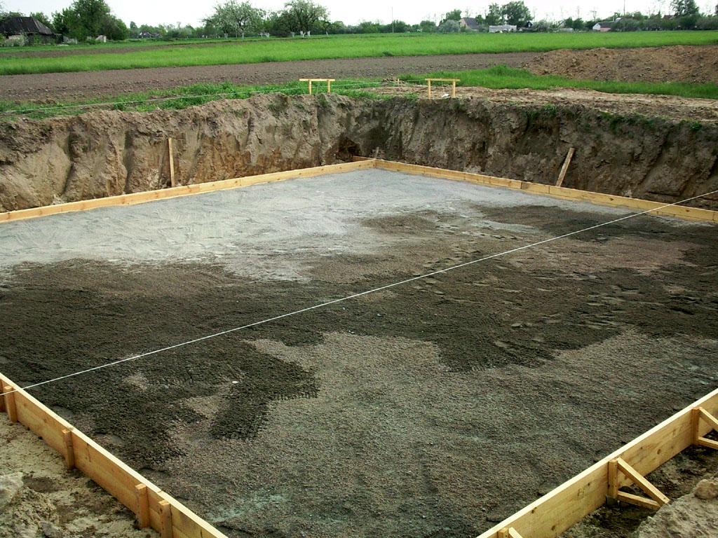

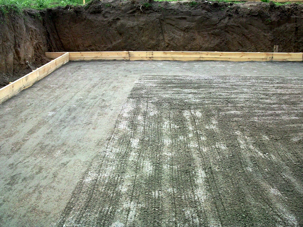

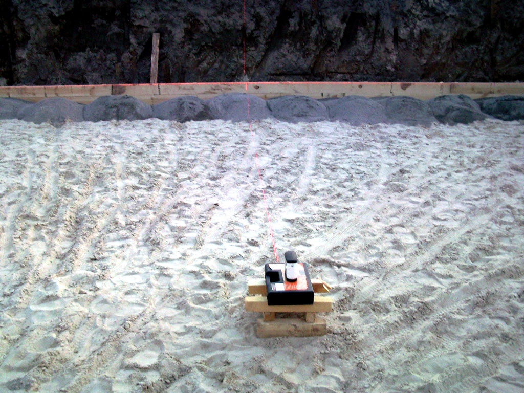

Игореха Опубліковано: 11 травня 2010 Автор Поділитись Опубліковано: 11 травня 2010 Продолжаю возить гранотсев. Не хватило на всю площадь полмашины отсева. Ну ничего.Прикинул что толщина подсыпки будет несколько великовата. И поэтому решил потрудиться еще немного и с существующих куч перекидать немного отсева в центр. Дожди все проходили мимо сторонами - и это хорошо. Не представляю сколько бы труда заняло раскидывать намокший граностев.) Ну и по финалу разравнивание лопатой и граблями. 2 Посилання на коментар Поділитися на інших сайтах More sharing options...

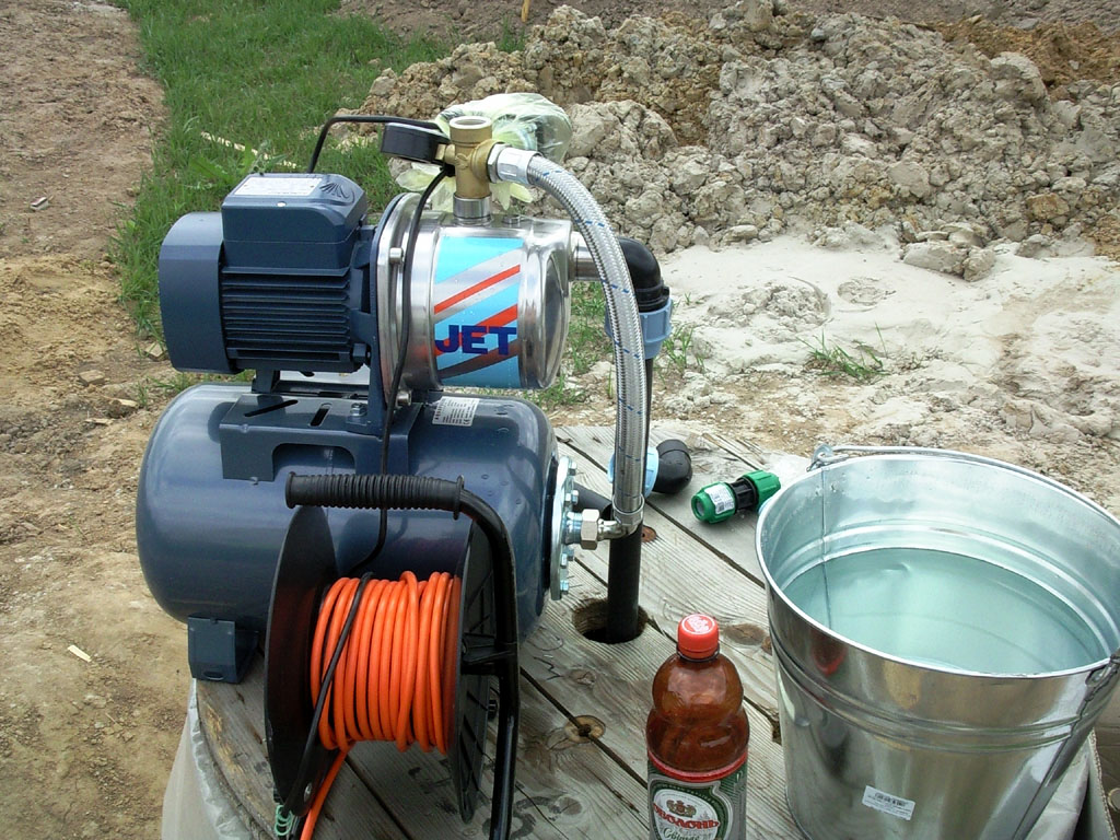

Игореха Опубліковано: 11 травня 2010 Автор Поділитись Опубліковано: 11 травня 2010 Настала очередь проливки всей этой полдушки. Наконец-то попробовал насосную станцию в действии. Спасибо _Dim_ за нее по хорошей цене! Но емкости колодца за один заход хватило на половину проливки. Ну значит подождем денек, пока водичка набежит. Да и дожди пошли как нельза к стати - помогут с проливочкой:D 3 Посилання на коментар Поділитися на інших сайтах More sharing options...

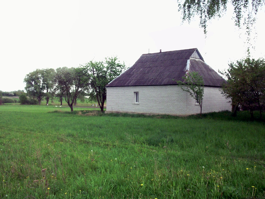

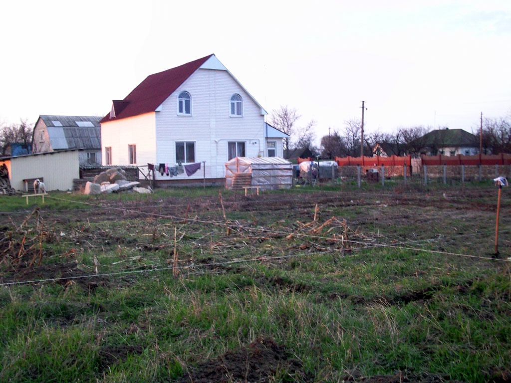

Игореха Опубліковано: 11 травня 2010 Автор Поділитись Опубліковано: 11 травня 2010 На летний период, что бы меньше мотаться между домом, работой и стройкой, снял домик относительно не дорого, по соседству через 100 метров. Там конечно уже 2 года никто не жил и отделка оставляет желать лучшего, но на лето терпимо. Немного освежить, навести марафет и можно жить в непосредственной близости от объекта 2 Посилання на коментар Поділитися на інших сайтах More sharing options...

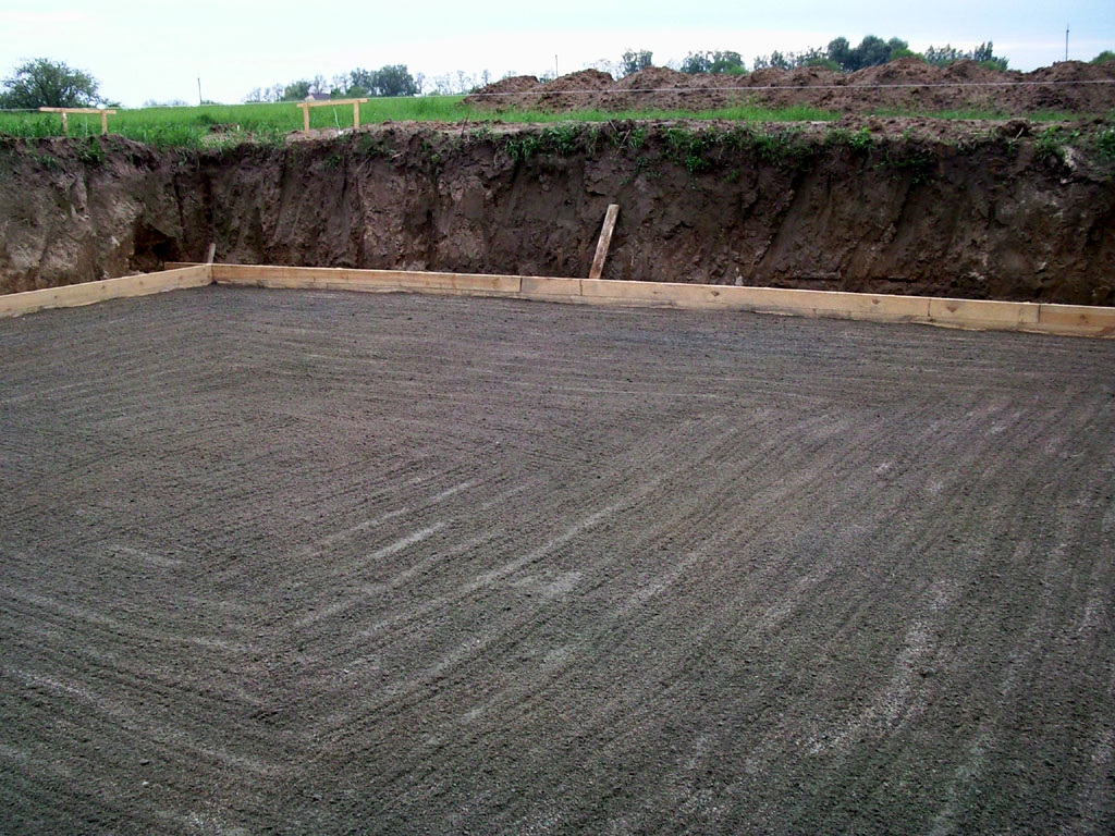

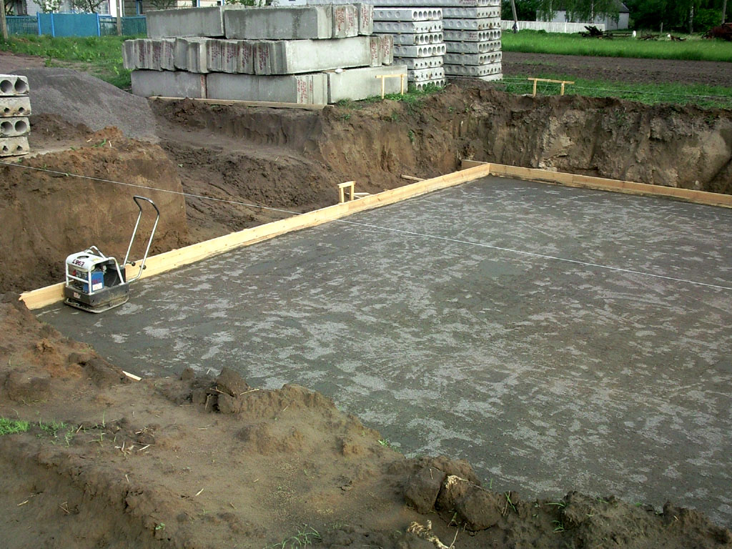

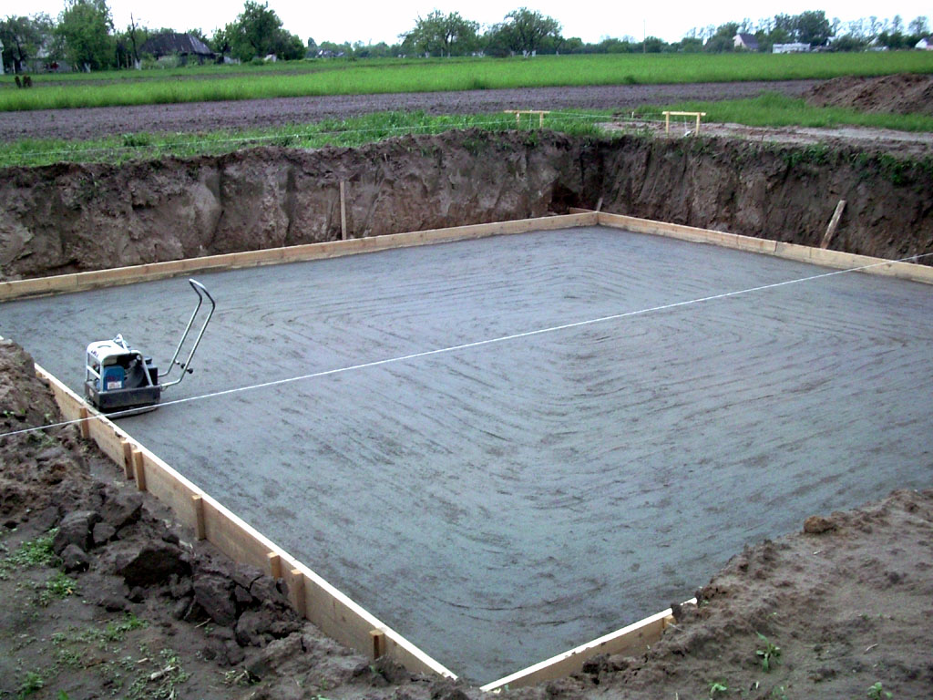

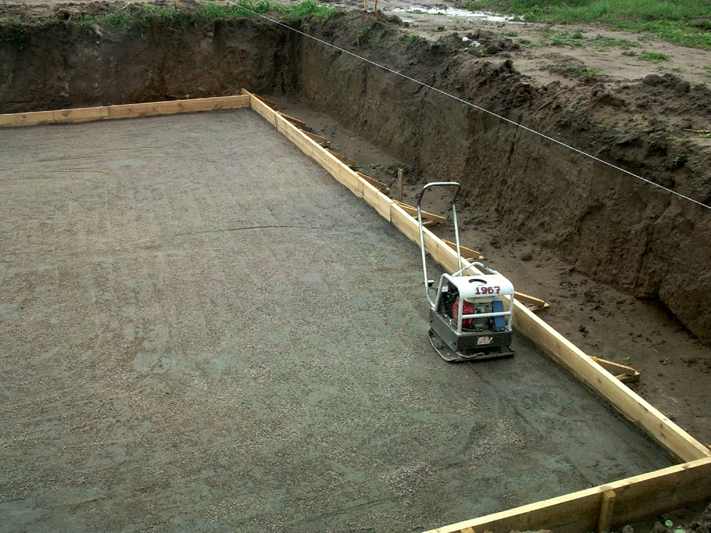

Игореха Опубліковано: 15 травня 2010 Автор Поділитись Опубліковано: 15 травня 2010 Несколько дней выпало из строительной жизни, по причине болезни моего напарника на работе. Пришлось быть все эти дни в Киеве. Вчера взял виброплиту и затрамбовался. Нашел место с адекватными ценами как на сам инструмент, так и на залоговую стоимость в том числе, и к тому-же недалеко от работы - по пути моего следования в общем Брал плиту весом 94 кг. Аренда - 210грн/сутки. Залог 3000 грн, в других местах за аналогичный инструмент просят 15000грн залога. Затрамбовывал в 4 захода с 60-70% перекрытием смежных проходов. На все это понадобилось почти 5 часов времени. После второго прохода попробовал продавить пальцем гранотсев - бетон! Планировал сделать три захода. Но т.к. солнце еще не село и оставалось немного сил, решил для пущей верности пройтись четвертый раз. По ощущениям - блоки можно ставить на подушку без плиты:D Первый проход - было видно где еще не затрамбовано. Второй проход - уже с трудом. Перед третим проходом решил воспользоваться граблями, дабы немного процарапать подушку, что бы было видно где трамбовал, а где нет. На грабли пришлось изрядно налегать всей массой тела - они просто не хотели царапать это подобие бетонной плиты www.sbt-ltd.com.ua/ - сайт конторы, в которой брал в аренду виброплиту. Есть куча другого оборудования. Правда сейчас сайт на реконструкции, но есть контакты. 10 Посилання на коментар Поділитися на інших сайтах More sharing options...
Игореха Опубліковано: 15 травня 2010 Автор Поділитись Опубліковано: 15 травня 2010 Теперь возник другой вопрос. Изначально хотел положить мембрану и по ней лить плиту. Но сейчас в раздумьях. Мембана профилированная. По этой подушке она плотно не ляжет - все равно что на подбетонку. Сейчас думаю над вариантом - положить прочную пленку, которую с двух сторон нужно защитить от прорывов (снизу гранотсев, сверху - бетон). Есть идея использовать для этих целей плотный картон. Посилання на коментар Поділитися на інших сайтах More sharing options...
