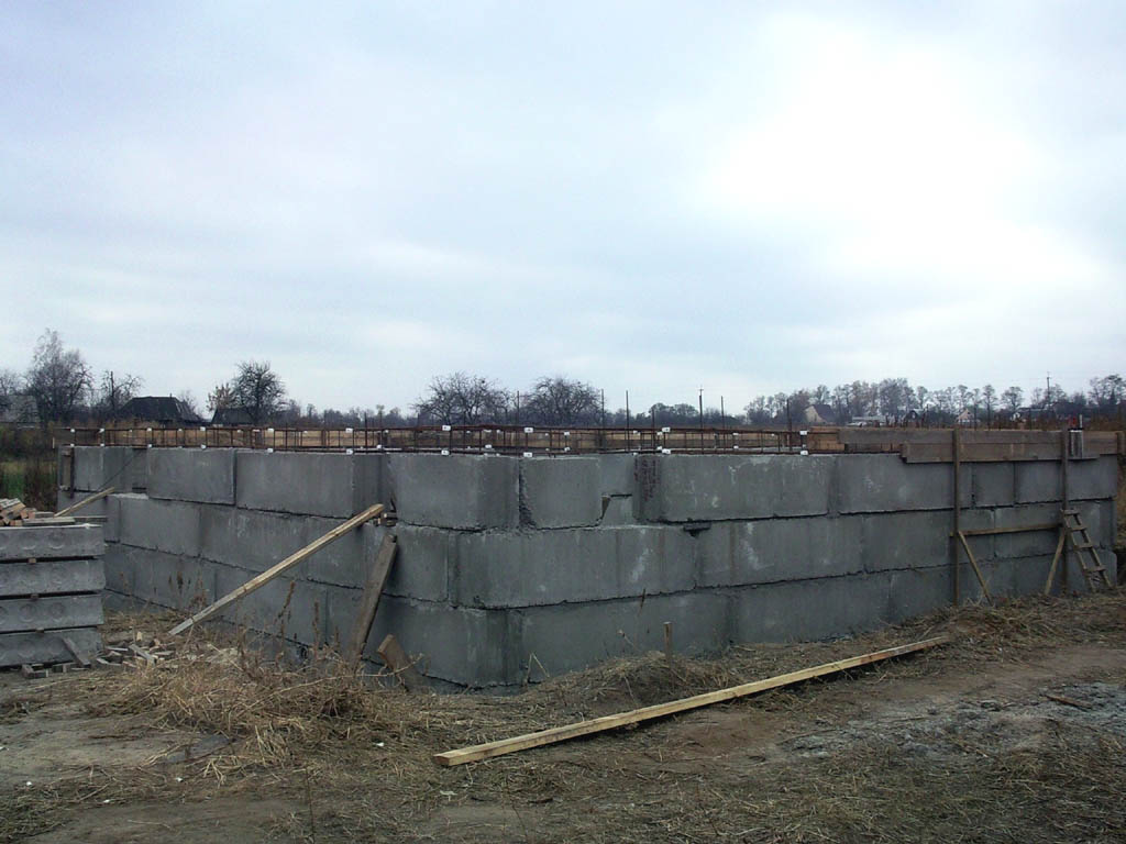

Пока на стройке особо нового ничего. То что сделано на сегодня - описано выше. Еще день на завершение монтажа опалубки. Ну и пара фоток продолжения процесса монтажа :) Струбцина - вещь незаменимая! И чего я раньше не приобрел парочку, когда делал опалубку для плиты?:unknown: Но там хоть было все на поверхности плоской утрамбованной подушки. А тут на верху без струбцин работать было бы совсем не реально. Просто я сначала думал что найти струбцины такого размера будет проблематично. Но заехал в Новую Линию специально прошелся по рядам и таки увидел их! 500мм то что нужно! :) А одна стопка панелей перекрытия из 4х штук, которая расположена рядом с цоколем, служит универсальным мощным верстаком - оч удобно :rolleyes:

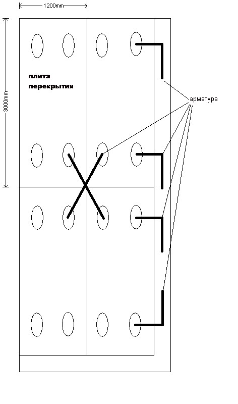

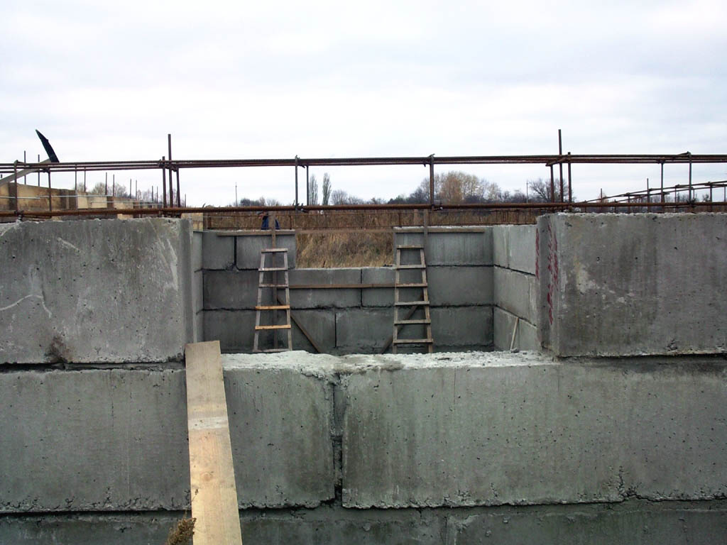

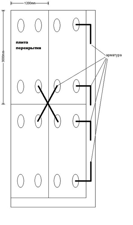

В общем, в инете нарыл следующее:
Снип требует анкеровку
пункт 6.35 СНиПа "Каменные и армокаменные конструкции"
На практике - сколько людей столько мнений.
Но общий тон как мантра - перестраховка еще никому не помешала.
тут некоторые полезные ссылки
www.stroimdom.com.ua/forum/showthread.php?t=11429
www.33grad.ru/d/66009/d/rekomendacii_po_ankerovke_paneley_perekrytiya.pdf
www.remstroyinfo.ru/tom13/tom1301.php
интерестный самострой 2-х этажного таунхауза (кирпич) с тремя ярусами панельных перекрытий
www.forumhouse.ru/forum92/thread22212.html
Правильной считают такую
+ рекомендуется вязать а не варить, так как место сварки слабое звено
Удачи, сосед!
По поводу сварки и вязки знаю. Сейчас еще продумываю как бы сделать необходимый радиус кривизны анкера, выступающего из пояса, что бы его именно увязать с анкером в плите. Тогда будет гораздо более надежно :)
А вот по поводу боковой (длинный торец) анкеровки плит думал, но не видел в живую. Хотя небольшие анкерочки выпустил и по тем двум стенам, что идут вдоль боковых торцов плит. Значит и их задействую :) Спасибо!

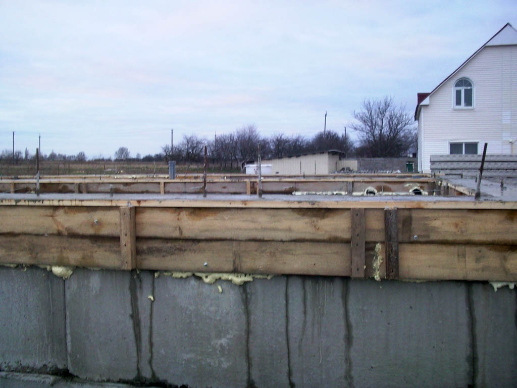

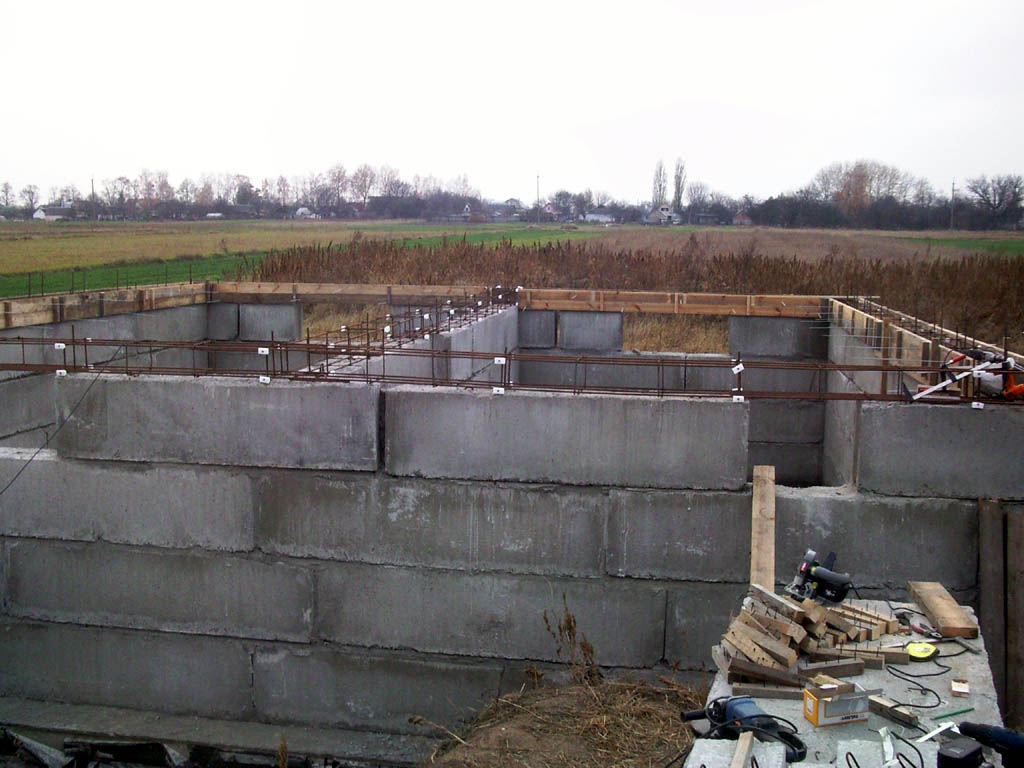

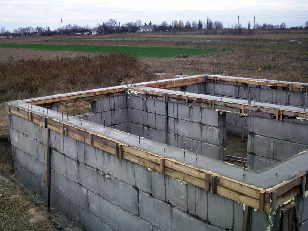

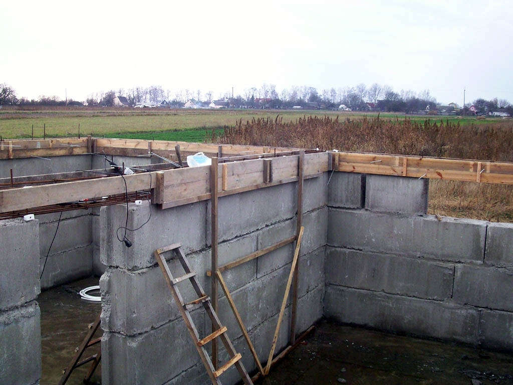

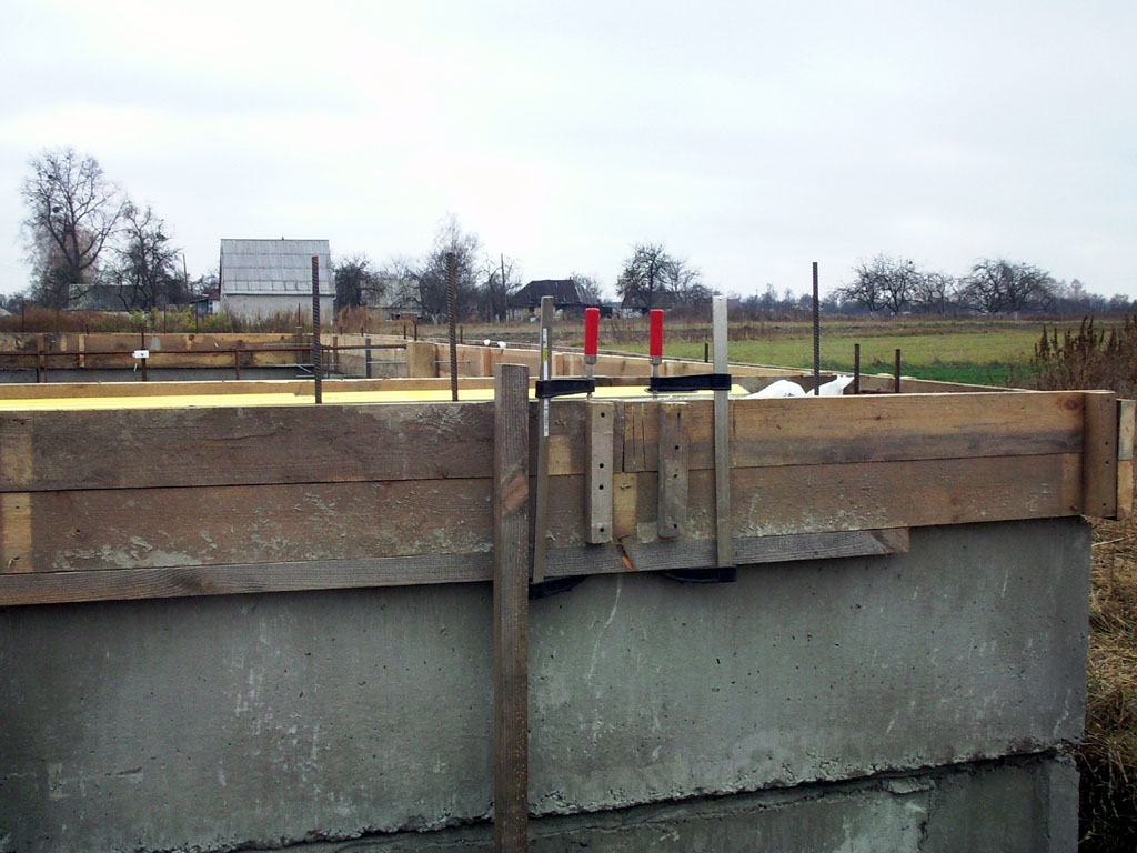

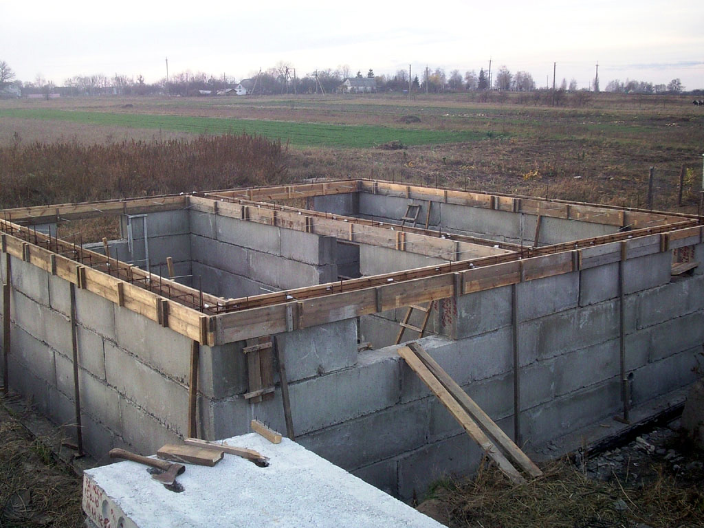

На выходных закончили монтаж опалубки. Выровняли ее лазерным нивелиром по горизонту. Осталось еще щели задуть пеной и набить поверху рейку 20мм, т.к. защитный слой для арматуры тонковат, а набивать третью доску по верху было бы лишним расходом материала и дополнительными трудозатратами. :) Правда из за кривоватых блоков и опалубка в некоторых местах гуляет на 6-7мм. Придется отделкой доводить, ее все равно нужно будет делать. Но в общем и целом результат меня удовлетворил :)
Оказывается, самое трудное в армопоясе - взять в аренду бункер для бетона:D
В селе в 2х местах стоят бункера. Правда в одном месте он мне не подходит по объему и высоте. А в другом месте стоят без дела 5 бункеров, но их, типа хозяин, не может разродиться ответом дает ли он вобще их в аренду. Видимо деньги не нужны. Хотя бункера реально на моей памяти стоят второй год без движения и ржавеют. Мутный в общем он какой-то. Надо искать видимо в других местах. Но это дополнительные затраты да и холода не за горами.

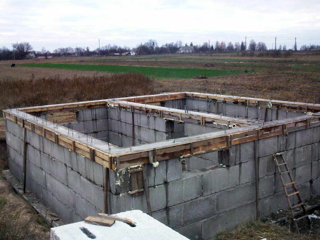

Игорь, а Вы засыпку планируете до зимы сделать, или уже весной?
Уже весной. Т.к. не успею сделать нормальную гидро и теплоизоляцию стен подвала - прохладно для этих работ уже. Хотя если и в декабре будет стоять такая же погода, то всё может быть ))))
Если бы засыпку сделал раньше, то было бы одной головной болью меньше - было бы проще монтировать армопояс и заливать :)

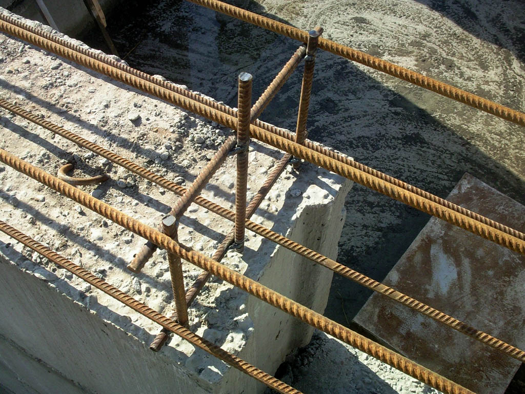

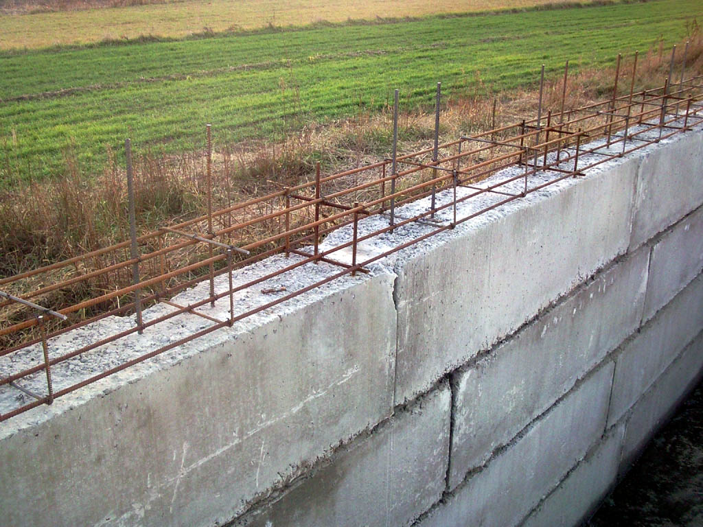

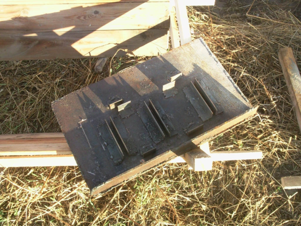

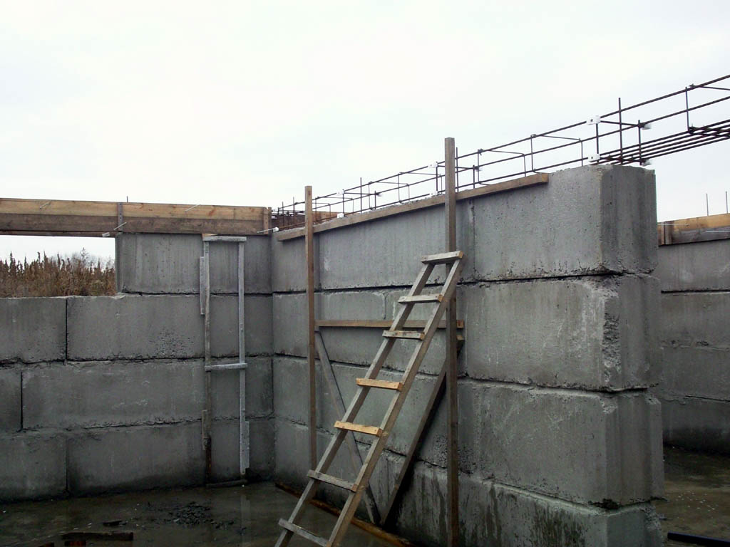

Я вот смотрю на каркас и не вижу - как вы обеспечиваете зазор между нижней арматурой и блоками? Вроде как говорят, что 3см должно там быть...
Что-то подкладываете?
Да, струбцина хорошая штука... Я три купил, но зимой был налет и "ушли в неизвестном направлении"... вместе с кучей еще всего...:(
Ну кое что храню у соседа в сарае - спасибо ему огромное. Без него бы было трудно стоиться на первом этапе. :)
Часть инвентаря постоянно катается в багажнике авто :)
Зазор обеспечиваю очень просто. Выше были фотки. Выложу интересующий узел :)
Я сварил опорные рамки. Эти рамки выполняют сразу несколько функций. Опора и обеспечение защитного зазора для арматуры. И обеспечение распорок для опалубки :)
Фух... вроде на субботу уже 99% собрал всех в кучу и должен залить бетон в армопояс. Надеюсь что ничего не помешает и ни у кого не сорвуться планы. Макаровский бетоннный комбинат работает и по выходным и круглосуточно. С ними проблемы нету. За полдня заказываешь бетон и привозят. Сложнее увязать крановщика и хозяина леек. Но думаю завтра завезти лейку на объект, что бы стояла и одним слабым звеном станет меньше :)
Мерял вчера опалубку. За три захода получилось вывести уровень горизонта опалубки в рамках +- 2мм на 10 метрах. Этим результатом я доволен. Доводить до абсолютного нуля уже не вижу смысла, да и начнешь править в одном месте - пойдет перекос в другом.
А вот с геометрией побороться не получилось. по двум сторонам выходит разбежность в 3 см. (по блокам была разбежность 3см и 1см, соответственно). Тоже вроде мелочи, но хоцца ровнее. Но есть еще шанс выровнять эти 3см на кладке. Думаю что до 1см сведу. Диагонали правда отличаются на 5мм, но это не спасает от разности в длине стен.
Ну и туды его... это ж сколько времени пошло... да и обрезков...
Я своих строителей приучил к фиксаторам для арматуры - они теперь на всех объектах только с ними и работают. Цена вопроса - копейки...
Ну по поводу обрезков я не переживаю. Как раз обрезков у меня было достаточно.
Время... ну в общей сложности часов 7 на 33 рамки.
НО. Мне не нужно было 5 рук, для того что бы держать арматуру в проектном положении, пока я ее не увязал :) Рамки прочные и арматура на них заняла почти идеавльное проектное положение. Да и опалубку я просто потом опер на эти рамки :) Честно? Абсолютно не пожалел что так сделал. Особенно учитывая то что работаю почти в одиночку.
Я всегда задумываюсь, что бы я повторил в следующем строительстве, а что не повторял бы, если мне пришлось бы делать аналогичные процессы. Вот это бы я повторил не задумываясь :) Когда арматуру сам вяжешь, то понимаешь каков этот хлеб и видишь все плюсы и минусы. Обеспечение зазора - это лишь одна из функций этих рамок, так почему бы ей не воспользоваться? Основная проблема у меня стояла - как в одиночку, ровно, увязать шесть прутов 11метровой арматуры и сделать армокаркас самонесущим. Это удалось :)
Да, кстати, я понял почему встал вопрос сложности изготовления рамок. Он меня тоже беспокоил вначале. Если бы это было 5 рамок, то сварил бы "на коленке". Но т.к. речь шла о 33 рамках, которые должны еще и соответствовать рамерам, то решил вначале потратить полтора часа времени на то чтобы сварить образцовую конструкцию. Нашел в магазине, что торгует металлом, обрезок стального листа 5мм 40*60. Взял полтора метра уголка 30ки. И на этот лист разварил из кусочков уголка ограничительные накладки. Потом просто закладывал в эти ограничители куски нарезанной арматуры и варил. Рамки получились почти идеальными :) Не нужно было постоянно удерживать арматуру и постоянно контролировать размер. Работа с такой приспособой - одно удовольствие :good: Сделаю фотку той приспособы - выложу. Но там все элементарно :)

Вот фото той приблуды, которую сварил под рамки.

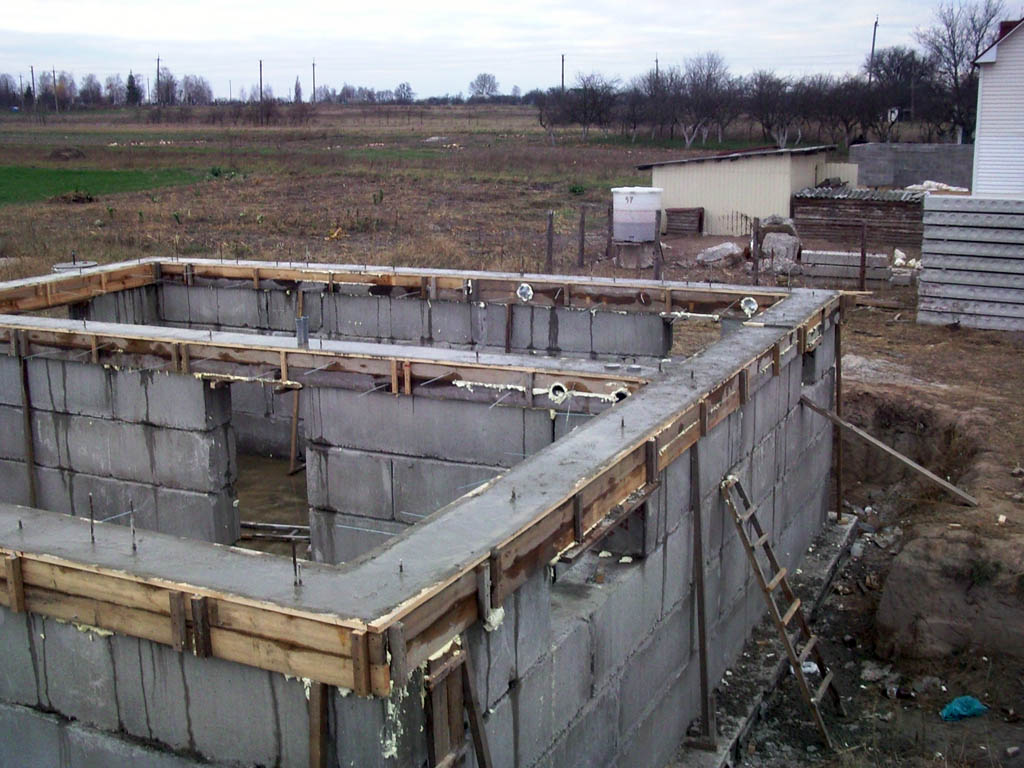

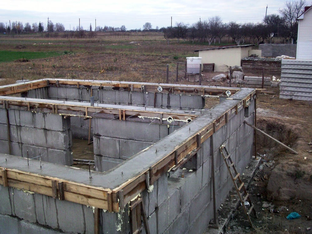

Этот ден настал и закончился. Я залился!
В общем то оказалось несколько легче чем я предполагал. Гора с плеч упала :)
За 2 с копейками часа залили 6 кубовых леек. Бетона вышло в самый раз. Расчет в этот раз оказалса совсем идеальным. Вышла одна лишняя лопата бетона :) Правда я насчитал всего 5,8 кубов бетона, но зная некоторые "особенности" поставщиков, заказал ровно 6. Ну и чудно. Бетона привезли ровно столько, сколько надо :)
Моя импровизированная деревянная леечка так и не пригодилась - тоже хорошо. Мимо опалубки ушло не больше 1,5 ведер бетона. С утра еще оперативно заложил вентканалы и допенил последние щели. Самые мелкие (1мм) не пенил, сейчас жалею. Чуть водички в этих местах ушло, но не критично. Самым удобным оказалось передвигаться стоя на опалубке. Отец с одной стороны лейки на затворе, а я с другой стороны лейки с лопатой разгребаю бетон и предварительно проштыковываю. Еще друга взял в помощь - он за нами шел и штыковал залитый бетон. В общем все прошло очень даже чудесно, я думал будет сложнее :rolleyes:
Теперь глубокий выдох, пару дней поездить пополивать армопояс. И можно дней 10 курить. И если не ударят морозу еще успею положить плиты перекрытия.

перекрытие сделайте.. ато получится большой бассеин..
потом накройте чемто назиму..
мне по спаму пришло предложение о временных тентах как раз для таких сооружений.. в понедельник буду на работе - скину (жаль в свое время ме такой спам не пришол)
Обязательно сделайте обратную засыпку..
И тогда уже можно будет спокойно отдыхать до апреля..
На зиму закупаться бы не рекомендовал.. как и варить лестницы.. все еще может в процессе переиграться..
ПыСы: шпильки не экономно расходуете..
они как правило метровые.. для таких стен достаточно бы было болгаркой резануть пополам..

Перекрытие еще есть в планах, если морозы не ударят :)
Если сделаю перекрытие, то конечо хочу както заизолировать, хотя понимаю что это не панацея. Бассейн и сейчас есть, но не грубокий, до 3х см воды :D Я внизу блоков заложил трубу для стока воды, но надо было еще чуть притопить уровень, таки немножко воды остается :)
Обратную засыпку уже не успеваю... точнее засыпать не проблема, но не успею загидротеплоизолироваться ((((
Интересно было бы посмотреть на тот тент :) Буду благодарен за наводку :)
Шпильки к сожалению мне нужны 52-53см. Тоже думал над этим, ну ничего. Не такие они уж и золотые. Остатки шпилек обрежу, еще где-нибудь пригодятся, возможно :)
Закупать я планирую те материалы, которые однозначно пойдут на следующие этапы. Кирпич буду брать уже весной.
А лсетницу думаю сварить по любому, т.к. эта часть проекта уже не подвинется )))
В принципе на сегодняшний день уже на 99% определился со всеми этапами. Некоторую головную боль оставляет система вентиляции, но и это уже почти сформировано в проект. И некоторые нюансы по отоплению. А в остальном все уже утверждено мною же, и меняться не будет
